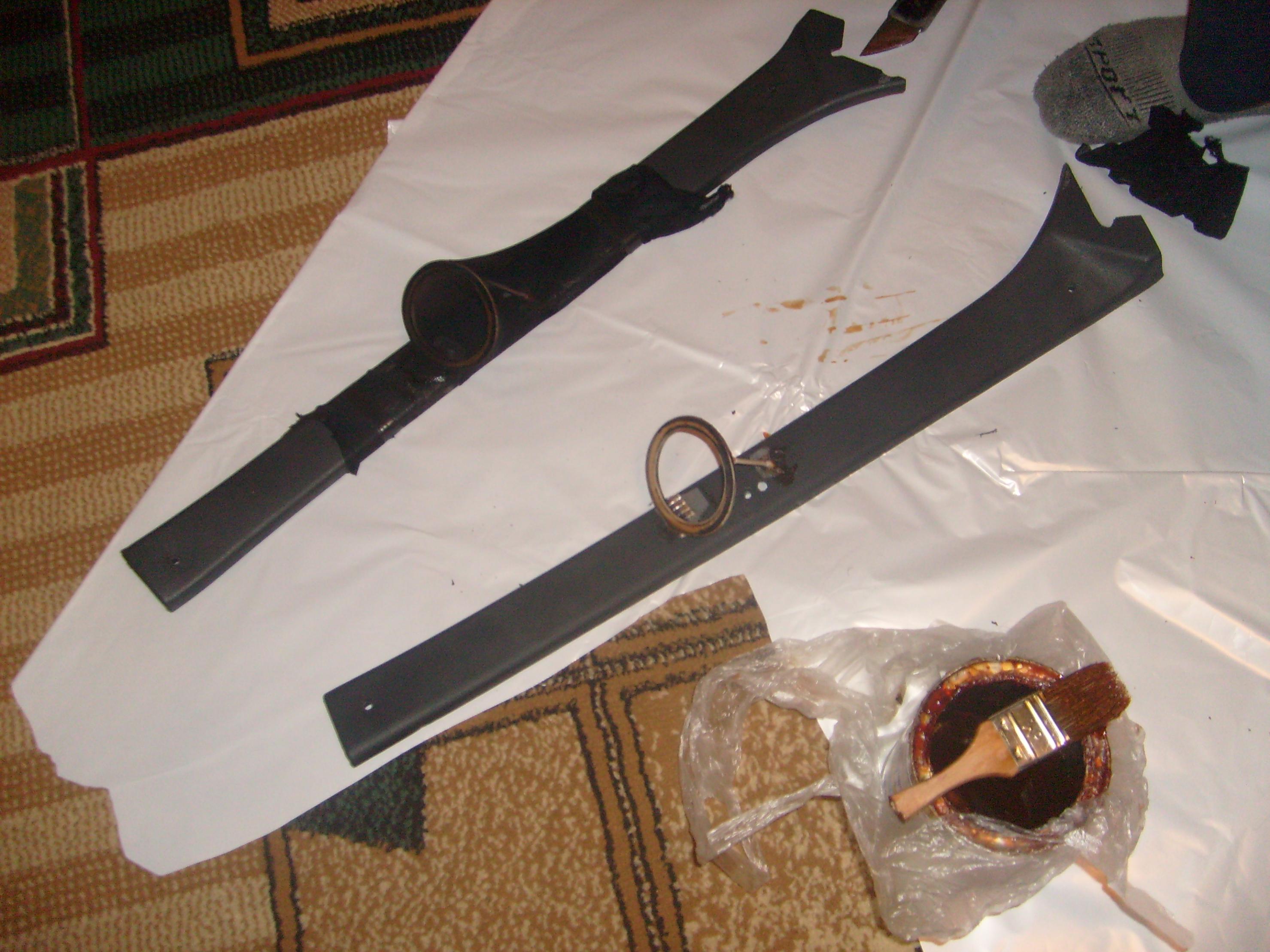

вот фото самого процесу стойок на 9.все просто
ID:	9275   Нажмите на изображение для увеличения

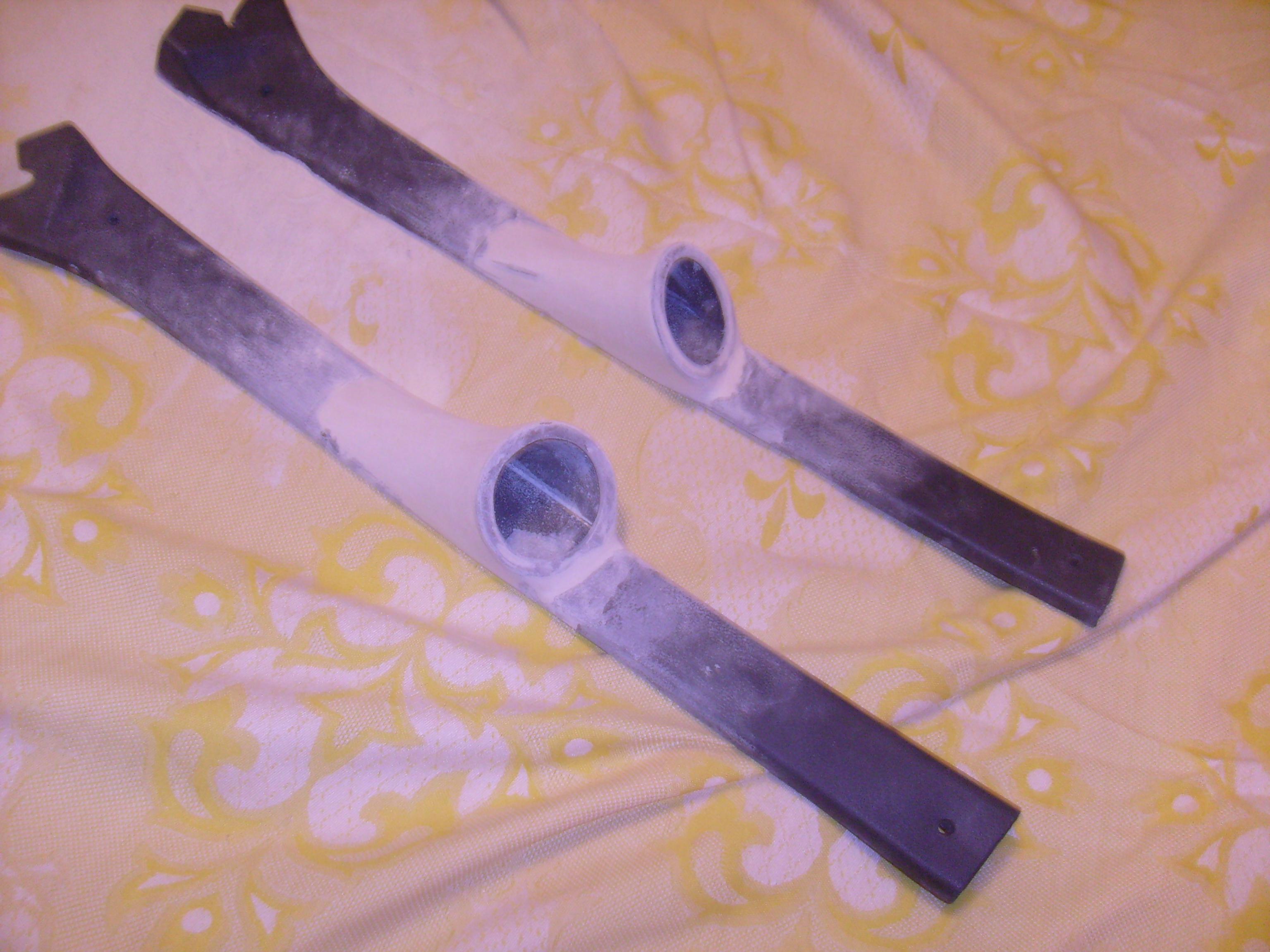

і фініш

в 1м фото сделал форму намазал чуть поліефіркой-чуть підсохло ше 2 слоя стекловолокна. коли все висохло тоді можна приступати до шпакльовкі
dimasya вне форума   Ответить с цитированием Вверх

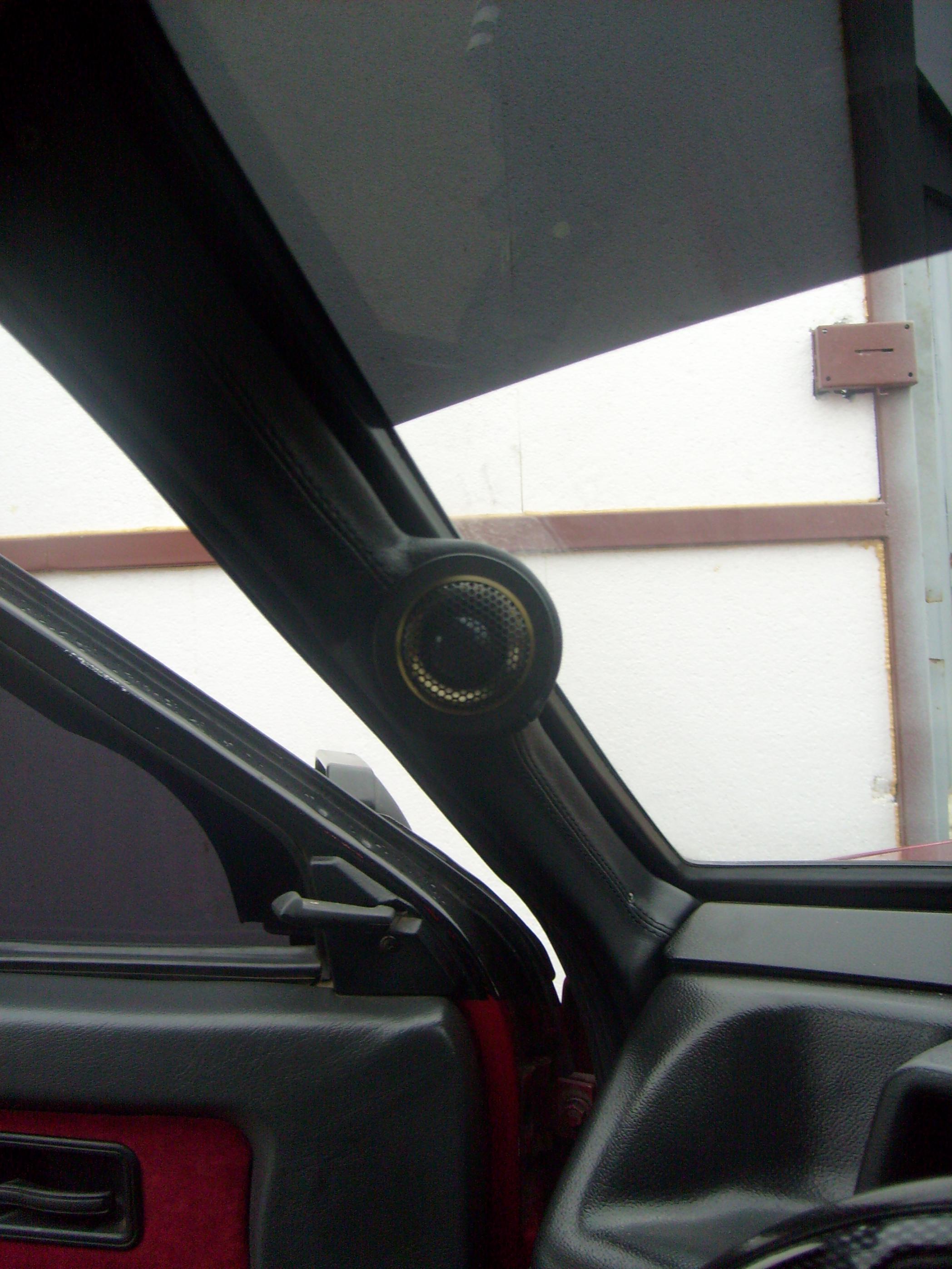

Продолжительное время пользуюсь таки изготовленными, окрашенными и смонтированными в авто твиттерами в передних стойках девятки.
В качестве твиттеров по безденежью были установлены за копейки доставшиеся пищалки от штатной системы мицубиши кольт.
Не могу сказать насколько они достойны моего утончённого слуха, (отягощённого ухудшеным звуковосприятием в зоне высоких частот) но заявляю, что твиттеры должны быть направлены на голову водителя.
Детализация высоких у меня прослушивается только так. (ЛОКАЛИЗУЯ ЦЕНТР ТВИТТЕРА НА УШИ)
Иногда хочется подвинуть голову к лобовому стеклу.
По этому, не изготавливаете подиумы без возможности размещения твиттера в шаровом шарнире, (как на Морель) иначе рискуете не получить ожидаемого эффекта и отигрывать локализованными высокими частотами центральное зеркало или заднее стекло.
Изготовление подиума из стеклоткани с заворотом за лицевую часть обивки стойки сопряжено с тем, что пластиковая обивка не прилягает к уплотнителю двери плотно и образуется на самом видном месте полторамилиметровая щель. В отечественной машине повсюду щели поболее, но если делать самому для себя, хочется добиться хоть приближённого качества. Если стачивать точилом торцы изготовленного из стекловолокна подиума, то псевдоподиум уже не есть жёсткой конструкцией, и если не приклеить его к пластиковой обивке стойки изнутри дополнительно, - сопряжение подиум/обивка обязательно даст трещины шпаклёвки.
Жаль нет фотоаппарата, иначе показал бы как не нужно делать подиумы, не в смысле качества изготовления, а в ракурсе направления звукового излучения.
