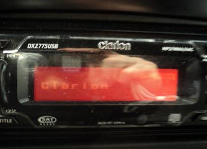

У всех изображение недостаточно контрастное?
А то яркий фон абсолютно не радует.

регулировали через меню цвет фона и контрастность текста?

Цвет фона? Не нашел такого. В каком подменю это?
Контрастность не помогает - такое впечатление, что большей частью меняется яркость.

Сообщение от max Посмотреть сообщение
там более 700 цветов
можно регулировать и контраст и яркость
Настройка подсветки кнопок
1. Нажмите и удерживайте кнопку [OPTION] в течение 1 секунды или более для переключения в режим настроек дисплея.
2. Используя кнопки [SEEK PANEL], выберите “ COLOR”.
3. Нажмите кнопку [ЕNT].
4. Используя кнопки [SEEK PANEL], выберите цвет. При каждом нажатии кнопки цвета меняются в следующем порядке:
Просмотр цветов → индиго голубой → цвет морской волны → нежный белый → светло-зеленый → зеленый → темно-зеленый → имбирь → ярко-красный → ярко-розовый → светло-розовый → темно-фиолетовый → пурпурный → установка пользователя 1 → установка пользователя 2 → установка пользователя 3 → режим просмотра цветов…
• Установка режима просмотра цветов
При выборе данного режима цвета изменяются автоматически.
*Заводская установка – просмотр цветов (“COLOR SCAN”)
Цвет изменяется через 3 секунды.
• Режим установки настроек пользователя
*Заводская установка – “RED 8, GREEN 8, BLUE 8”
После того как вы выбрали “USER 1, 2, 3”, нажмите кнопку [OPTION].
1. Нажимайте рычаг управления [,] вверх/вниз и, передвигая курсор, выберите один из основных цветов: “RED”→ “GREEN” → “BLUE”.
2. Нажимайте кнопку [P.CH] вверх/вниз, выберите настройку от 0 до 8.
3. Нажмите и удерживайте в течение 2 секунд или более кнопку [ЕNT], чтобы сохранить ваши настройки в памяти и вернуться в предыдущий режим.
Цвет RED GREEN ВLUE
Индиго голубой 0 0 8
Цвет морской волны 0 4 8
Нежный белый 8 8 7
Светло-зеленый 0 8 2
Зеленый 0 8 0
Темно-зеленый 3 8 0
Имбирь 8 3 0
Ярко-красный 8 0 0
Ярко-розовый 8 0 3
Светло-розовый 8 2 3
Темно-фиолетовый 3 0 8
Пурпурный 6 0 8
Установка пользователя 1 8 8 8
Установка пользователя 2 8 8 8
Установка пользователя 3 8 8 8
Настройка контраста
2. Используя кнопки [SEEK PANEL], выберите “CONTRAST”.
3. Нажимайте кнопку [P.CH] вверх/вниз для настройки контраста.
Регулировка уровня яркости дисплея
Заводская установка – “ON”.
2. Используя кнопки [SEEK PANEL], выберите "DIMMER".
3. Нажимайте кнопку [P.CH] вверх/вниз для выбора установки.
HIGH → MID → LOW → OFF→ HIGH
Последний раз редактировалось sharkov; 20.04.2011 в 16:36.
sharkov вне форума   Ответить с цитированием Вверх

Спасибо, но это регулировка подсветки при включении габаритов.
Заметил, что со стороны пассажира, экран смотрится гораздо лучше. Может его можно развернуть?
Тоже заметил подобное...
Красный однозначно не удался, благо у меня зелёная в салоне.
походу так и есть
Общие операции для всех режимов
Изменение настроек
2. Используя кнопки [SEEK PANEL], выберите «название элемента».
“CLOCK EDIT” ↔ “COLOR” ↔ “CONTRAST” ↔ “SCREEN SVR” ↔ “MSG INPUT” ↔ “AUTO SCROLL” ↔ “SCROLL SPEED” ↔ “DIMMER” ↔ “BLINK LED” ↔ “AMP CANCEL” ↔ “TEL-SPEAKER” ↔ “TEL SWITCH” ↔ “SYSTEM CHECK”
Нажимайте кнопку [P.CH] вверх/вниз, чтобы установить желаемую настройку.
*В случае появления названий элементов с обозначением «ЕNT», нажмите кнопку [ЕNT] для выбора нужного значения.
*После завершения настроек нажмите кнопку [OPTION] для возвращения в исходное меню.
в меню пункта яркость нет...
когда у меня был такой магнитофон вопрос плохой читаемости даже не вставал, поставил контраст побольше и все дела
может цвет влияет на это (у меня был зеленый)

У меня тоже проблем с читабельностью нет (отрегулировал при помощи яркости и контраста). Подсветка тоже зелёная выставлена
У тебя 778, может в ней получше?
Менять машину на с зеленой подсветкой?
То же самое, только с РДС
Ну зачем так координально? Хотя тоже вариант
Можно ещё подсветку в машине поменять
В принципе и я могу подтвердить, что читабельность не идеальная, хотя вполне нормальная, что нужно мне лично видно, я так понимаю это из-за окошка. Кстати в последних Кенвудах 6047 и 60U такая же ерунда
