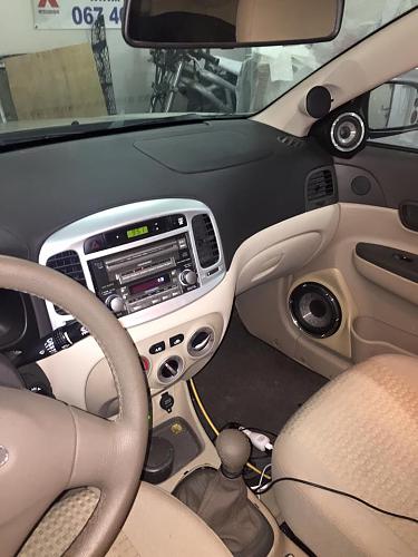

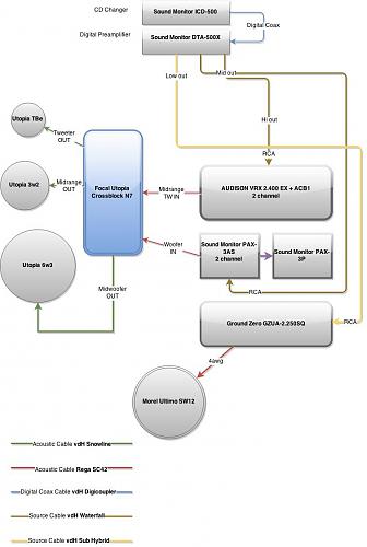

Ну можно и стартануть) Набросал по быстрому с чем жить приходится
Тему буду обновлять по мере сортирования фотографий
Название: Hyundai Accent.pdf.jpg
Поехали
