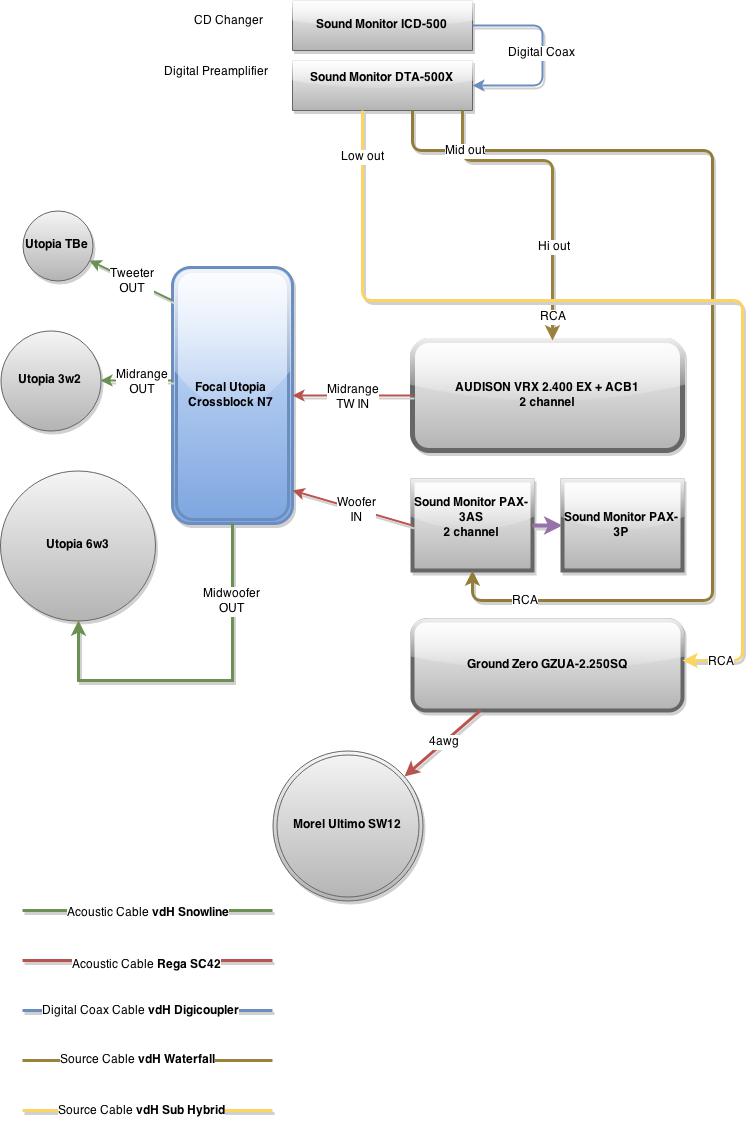

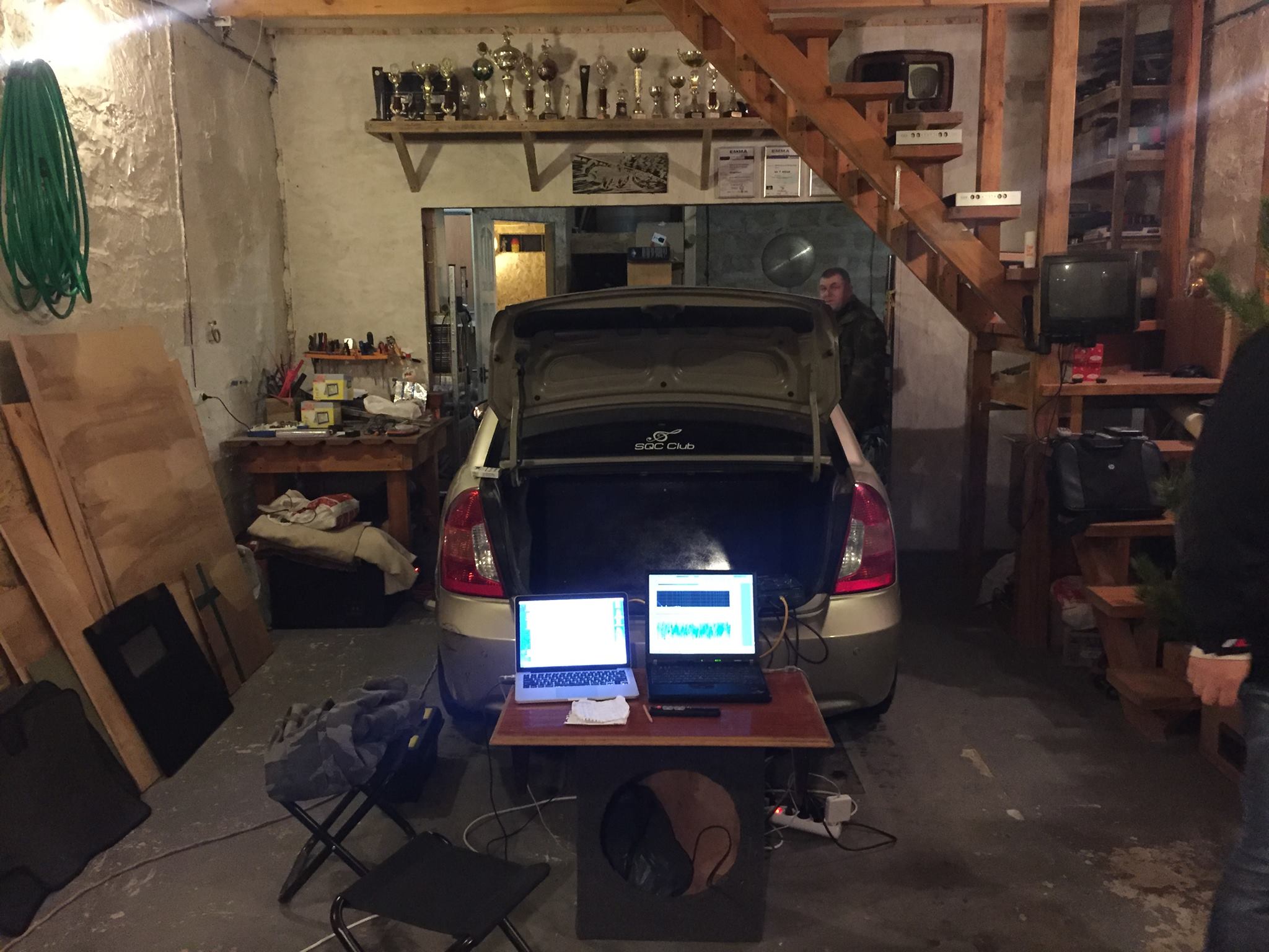

Ну можно и стартануть) Набросал по быстрому с чем жить приходится:D
Тему буду обновлять по мере сортирования фотографий:meowth:
Вложение 48764
Поехали:ga:

Единственная задача и главное требование у системы - качество звучания.
Второстепенная задача - участие в соревнованиях.
Исходя из этих требований пришлось немного подправить схему построения системы(по сравнению с прошлой) и перейти на 2.5 полосную схему усиления. С учетом того, что СЧ-ВЧ стоят на одной оси и рядом - такой схемы подключения мне вполне достаточно.

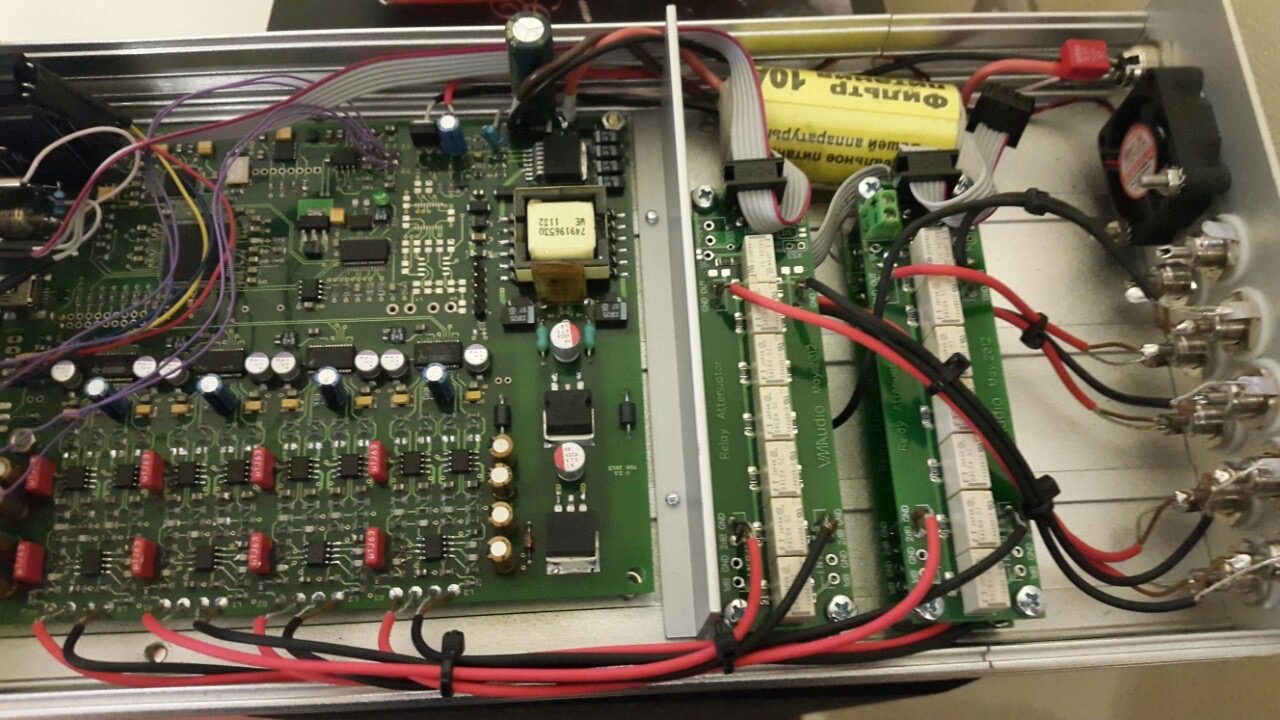

Изначально для усиления СЧ-ВЧ был найден дуже редкий экземпляр японского усилителестроения Sound Monitor PAX-3AS. Состоящий из двух блоков - блок питания и сам усилитель мощности. По заверениям немногочисленных владельцев на разных автозвуковых форумах, идеально подходит на сч-вч....Но как говорится, доверяй, но проверяй) И в одну из бессоных ночей мне пришла идея поставить этот усилитель на мидбасс, а ВРХ 2.400 с блоком АСВ1 подключить на сч-вч. Результат просто поразил)
Сабовое звено осталось неизменным - Морелька 12 Ультима и его верный друг Ground Zero GZUA 2250SQ. В этой связке меня пока все устраивает....пока:D не приедет еще один редкий экземпляр:D

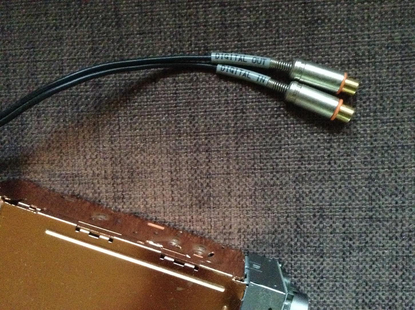

ГУ - тут все еще проще. Лично я вообще не вижу никакого другого источника у себя кроме 500 Монитора. Причин несколько: 1- Чистый пред с цифровыми входами двумя. Хочешь чейнджер подключай, хочешь любой цифровой транспорт или плеер. 2 - звук! После Денонов мультибитных звук Монитора был для меня как глоток свежего воздуха:) Это мой звук) 3 - дизайн как у галимой штатки:D нах никому не нужен:D

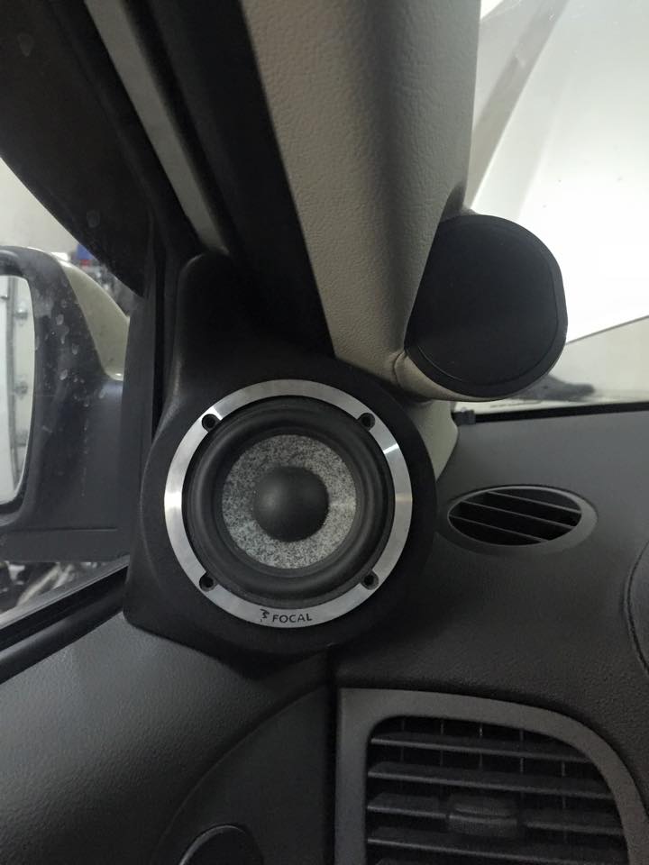

Акцентика я взял в середине декабря 2012 и уже в мае было принято волевое решение о установке системы в авто. Вариантов был один) Ехать в Николаев. Первая версия системы состояла из комплекта Focal KRX3, давно припасенного для меня новенького Audison VRX 2.400.2 EX с дополнительным вкусняшками в виде родных кулеров и блока ACB1. В качестве источника я выбрал вариант iPhone-Airport Express-Audison Bit Ten D где айфон по эйрплею фигачил лусслес на эйрпорт, а тот в свою очередь отдавал цифрооптику на процессор. В итоге туда обратно я ездил 5 раз:D Приезжал на 3 дня. машину к сожалению оставить не мог.

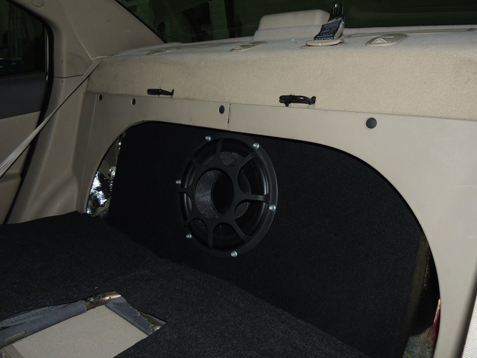

В итоге начал городить саб. Динамик был выбран быстро и я до сих пор об этом не жалею. Ультима крайне удачный саб. В то же время я начал задумываться о смене ГУ....тогда попался под руки Нак 45 и подключив его на скорую руку на аукс Бит тена, я просто прозрел:D В тот вечер(ночь) я получил кучу инсайдов:D После этого Эйрпорт был нах снят и безжалостно кинут в гараже)

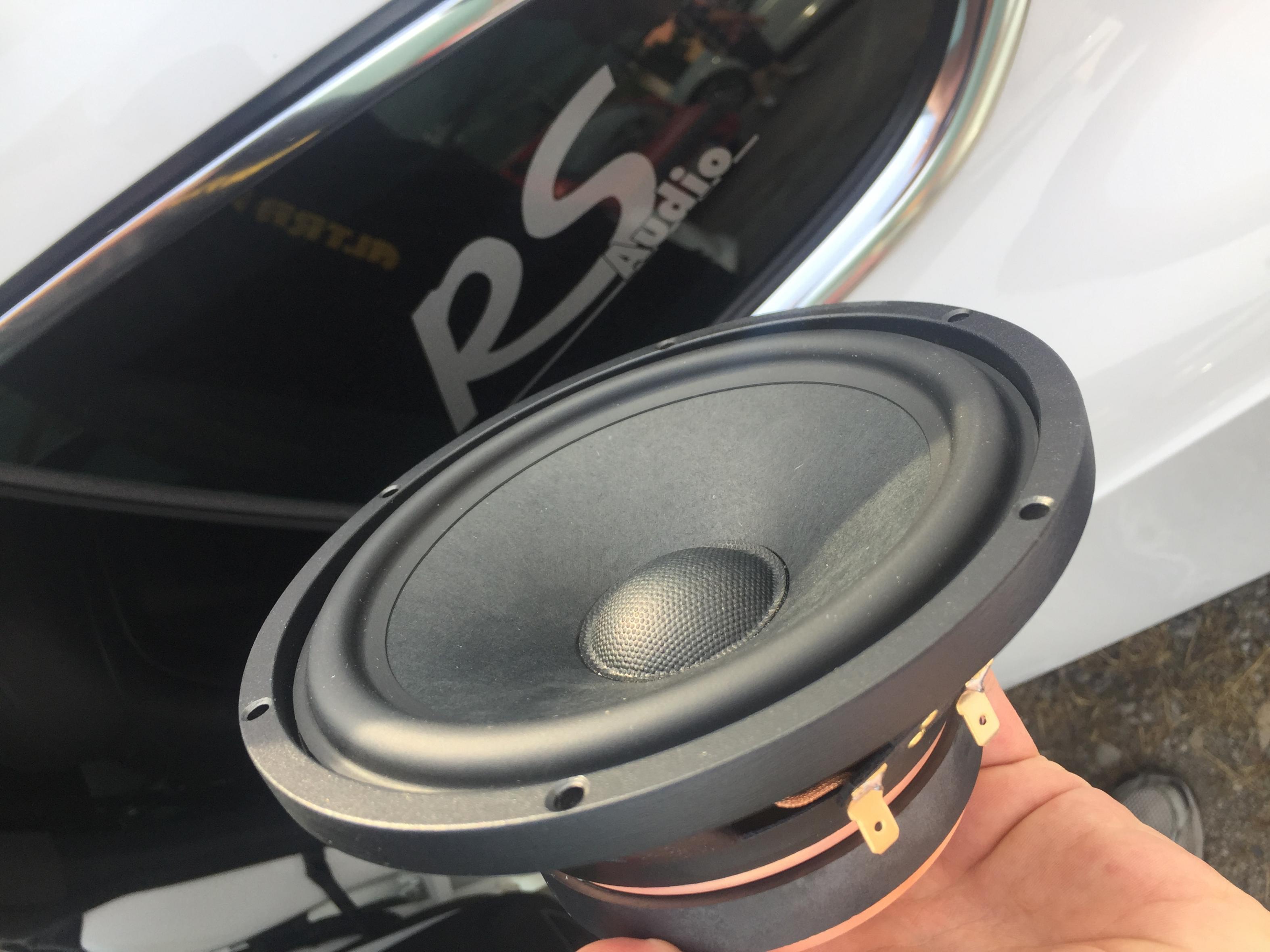

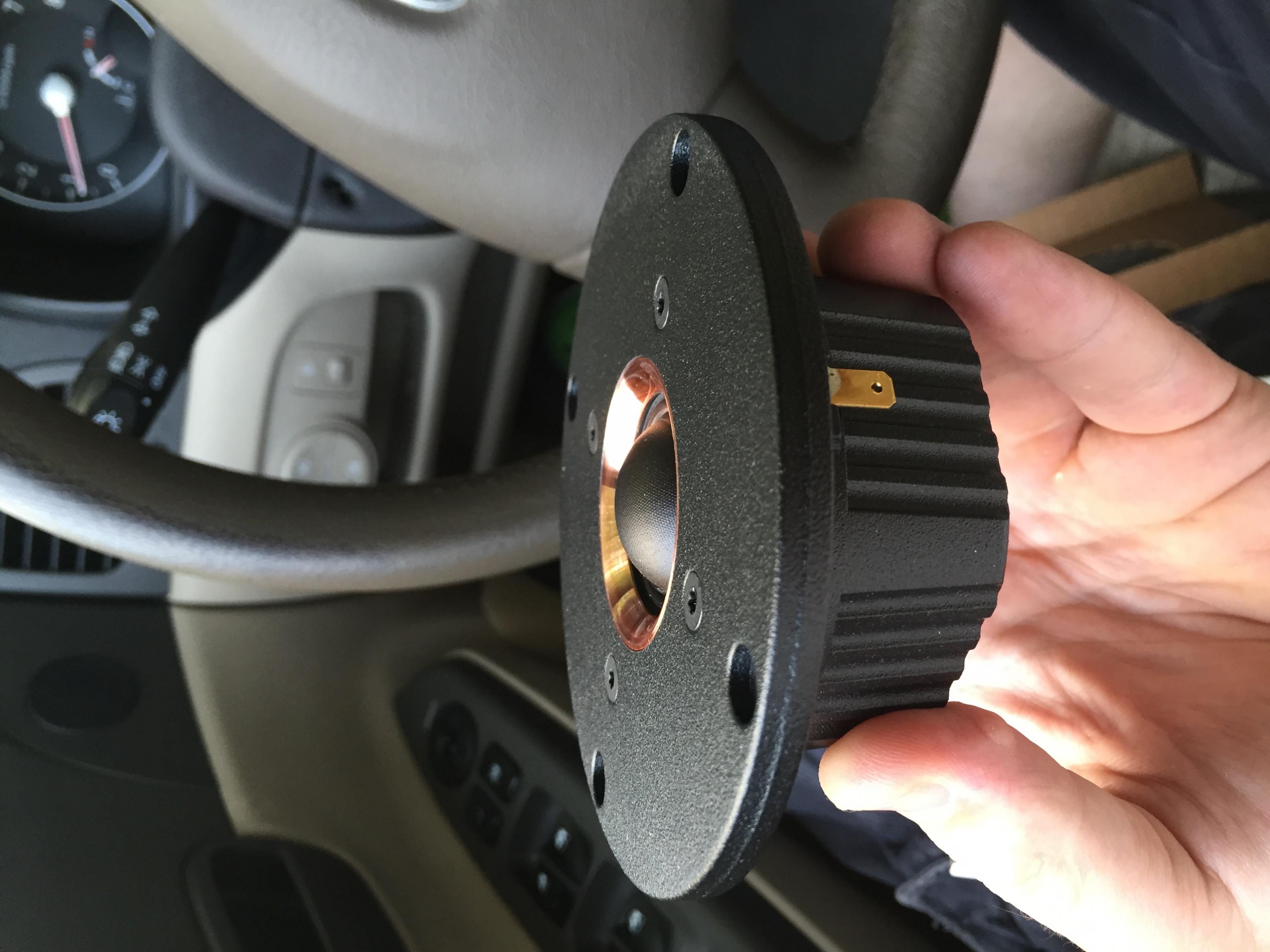

Следующим этапом было появление в моей системе Утопийных динамиков) Сначала были серединки, воздуха и объема конечно они прибавили крайне много после КРХ родных сч, а когда появились берриливые твитеры, меня совсем утянуло в почти рай:ga: ну и через пару месяцев свое законное место заняли мидбассы 6w3 которые выиграли у КРХ мидов по скорости и верхнему басу, который у КРХ был немного размыто ватным. По глубине я конечно потерял, но с сабом это не суть важно.

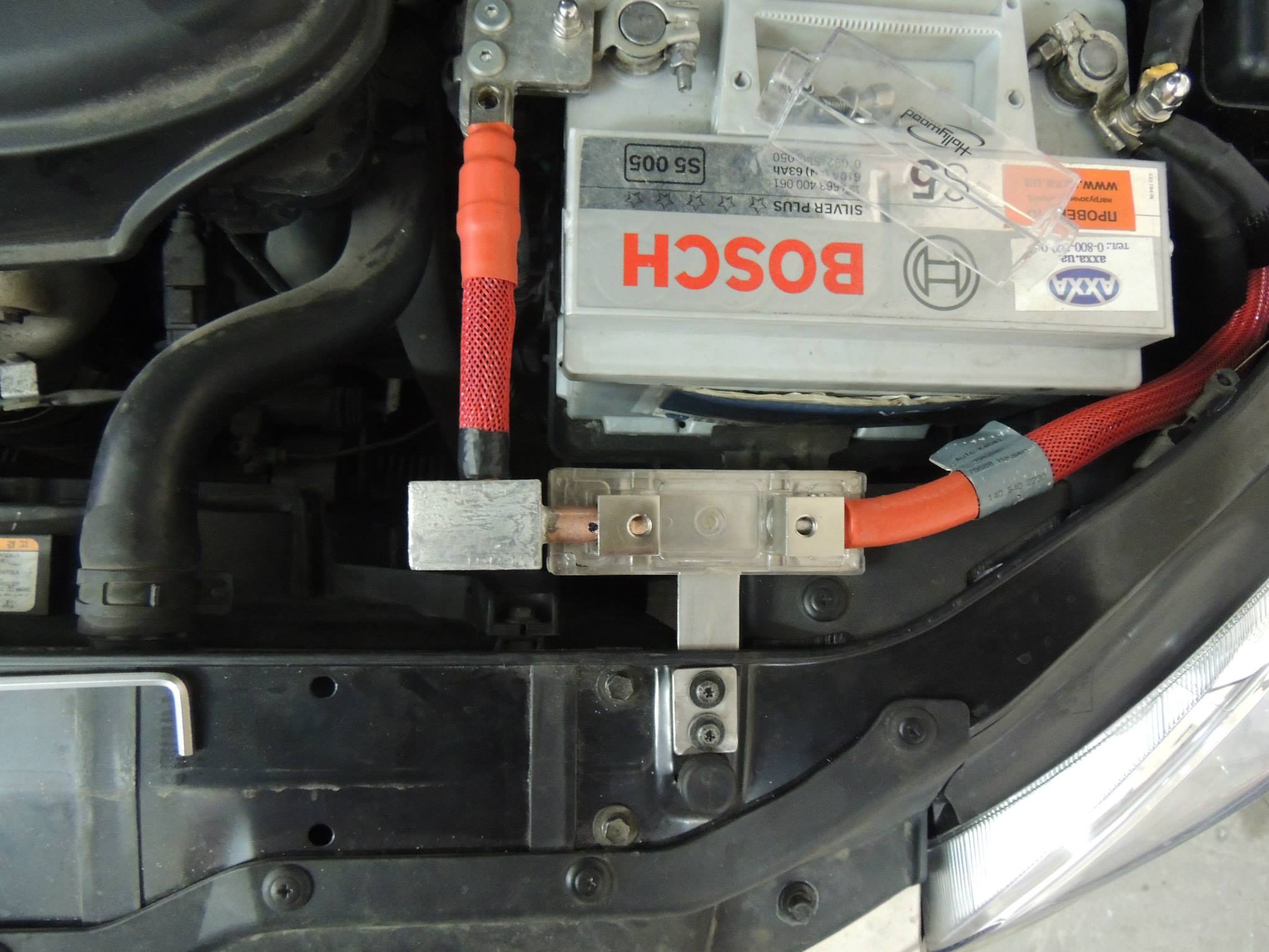

Немного фото с последней переделки
Вложение 48790

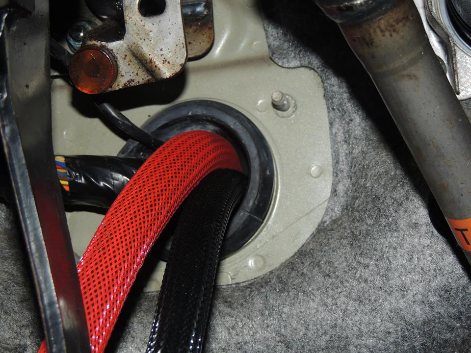

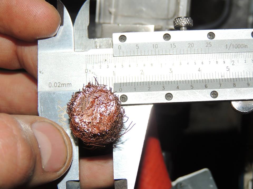

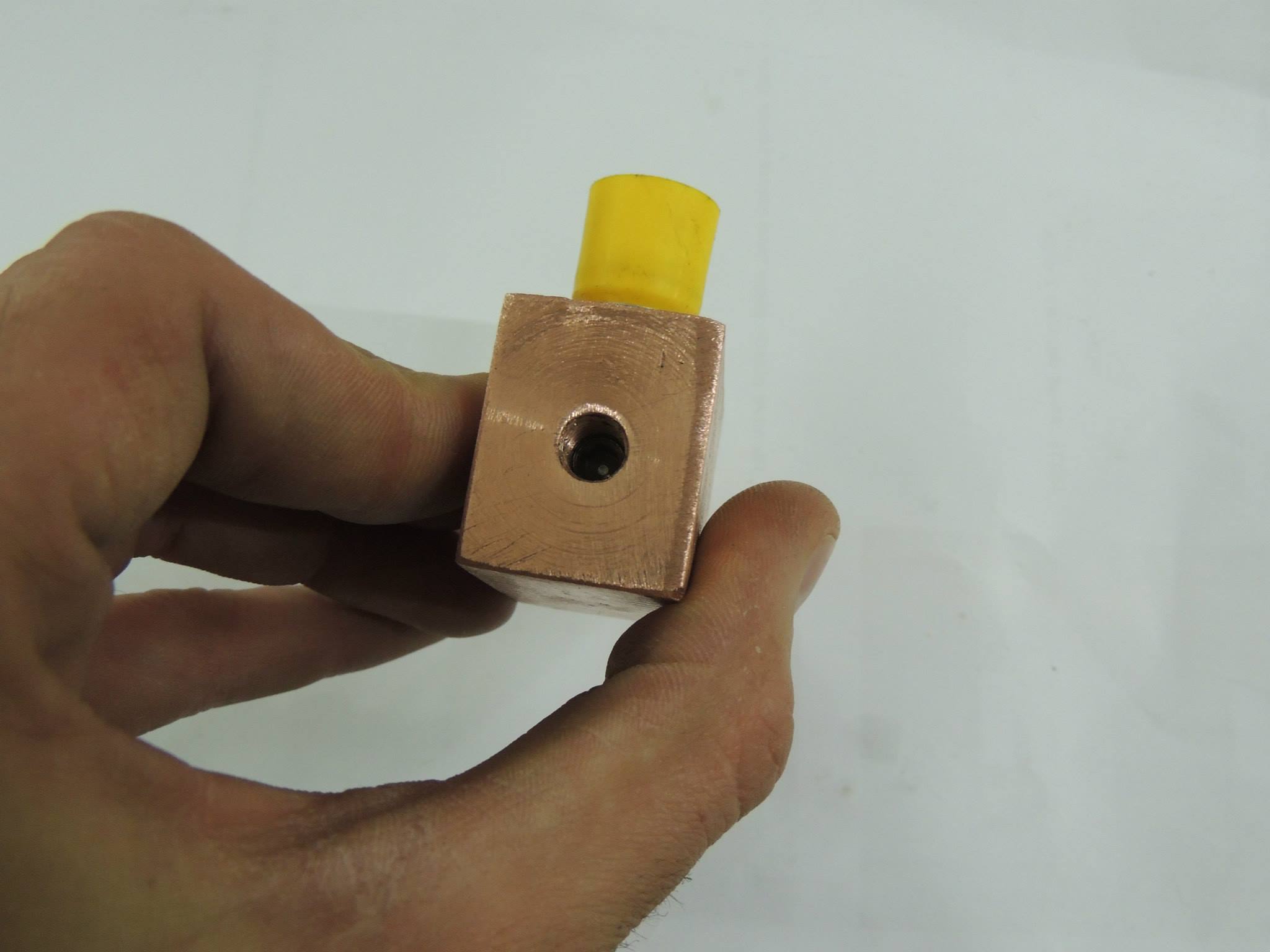

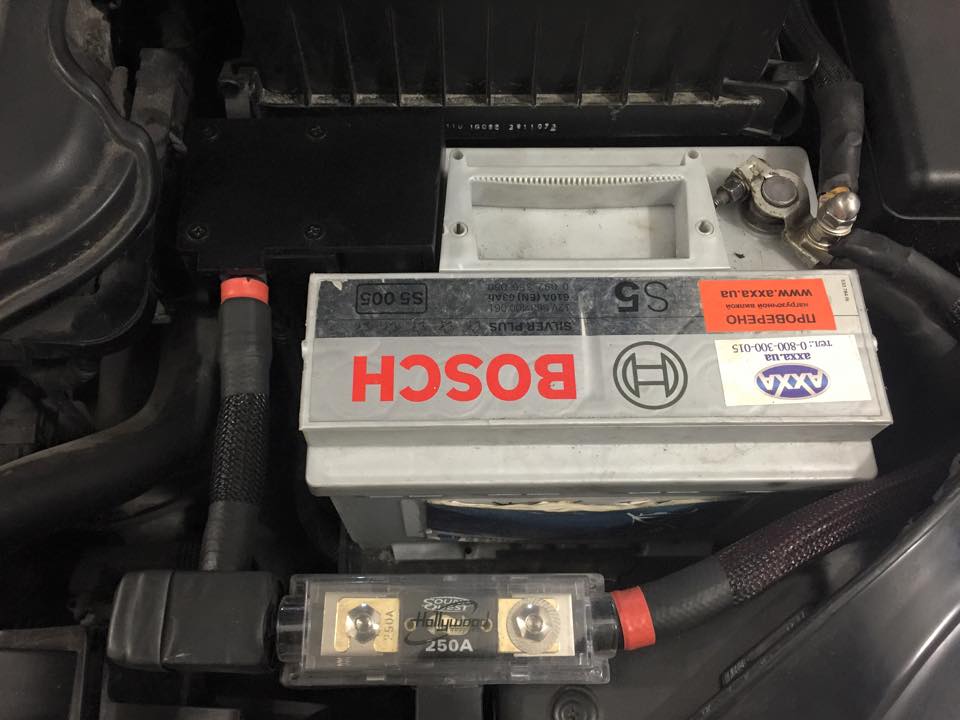

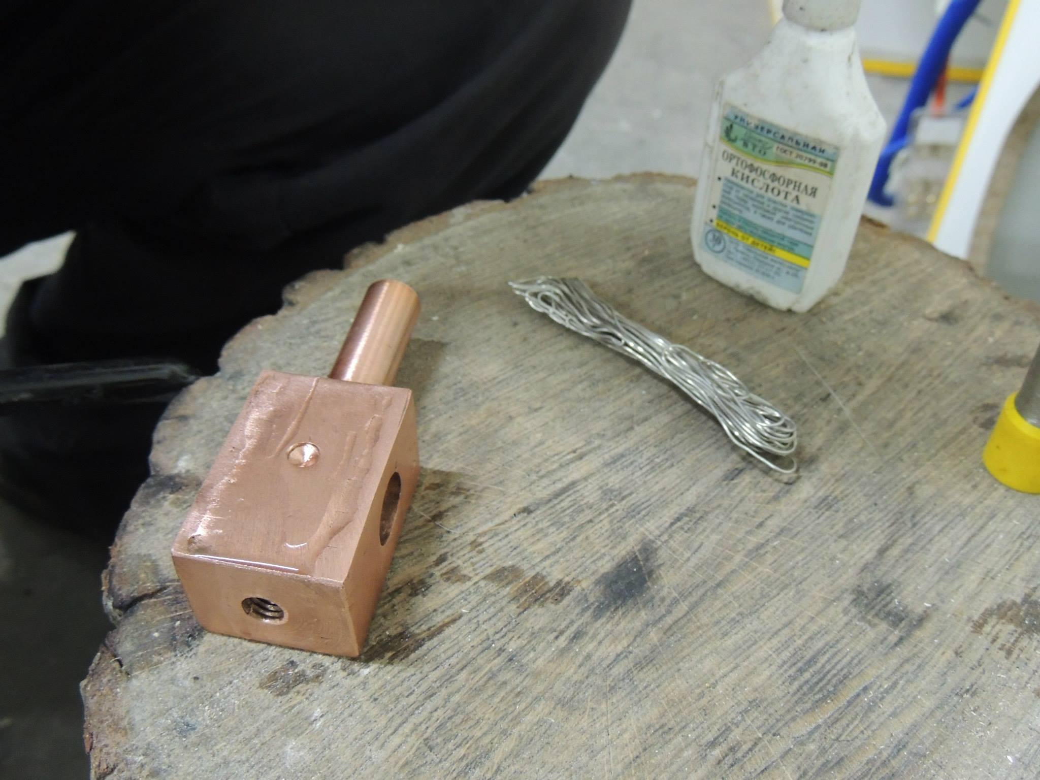

На аккум сделали крышку которая закрывает полностью плюсовую клему, и снизу и сверху и сбоку. Кабель основной и плюсовой и минусовой для системы каждый сечением 87 кв.мм. Это родной кабель питания с Мерседеса S класса в 140 кузове. Минус родной заменен на 25 кв.мм, а также продублирован на корпус дополнительным куском 87кв.мм

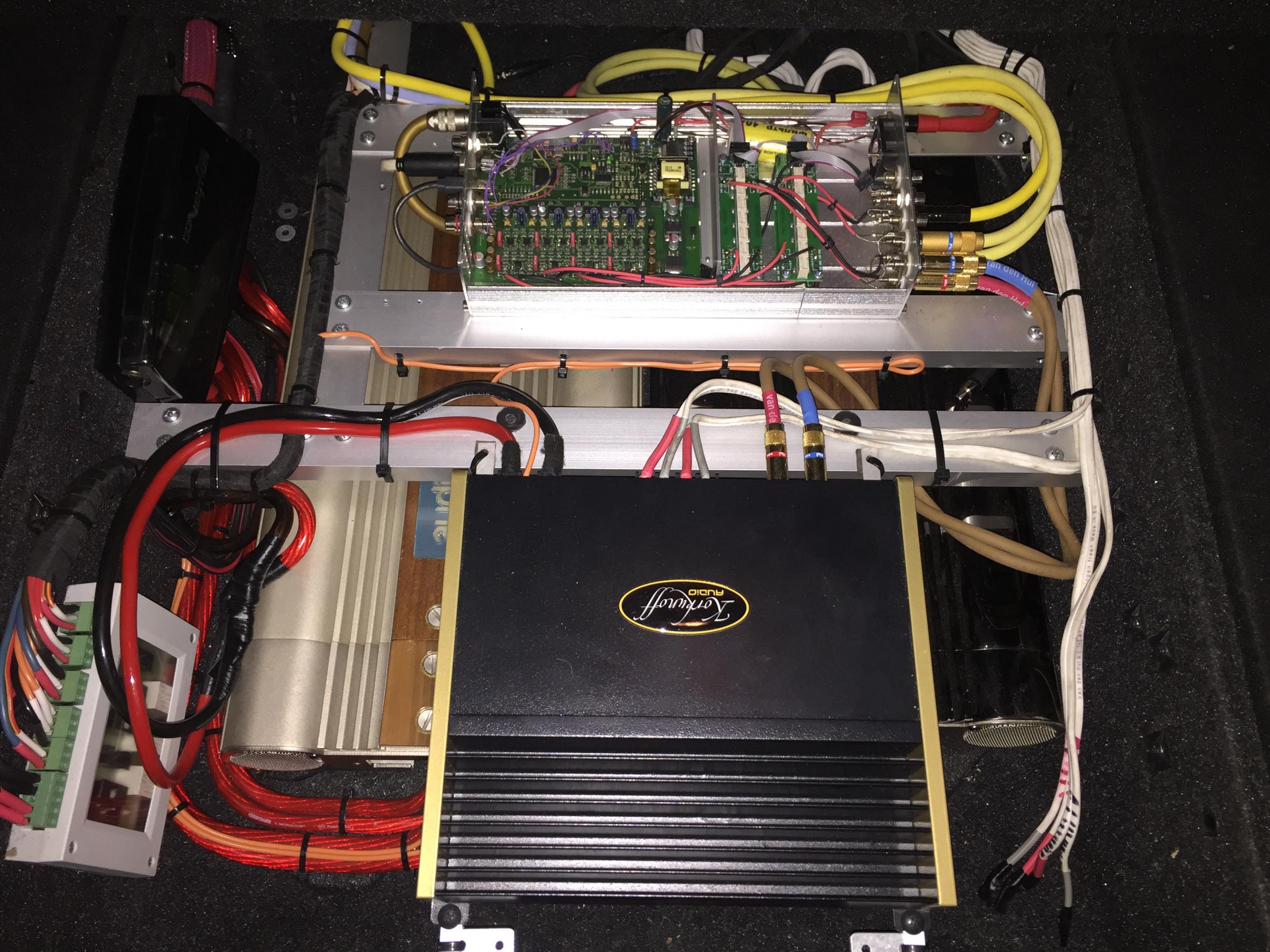

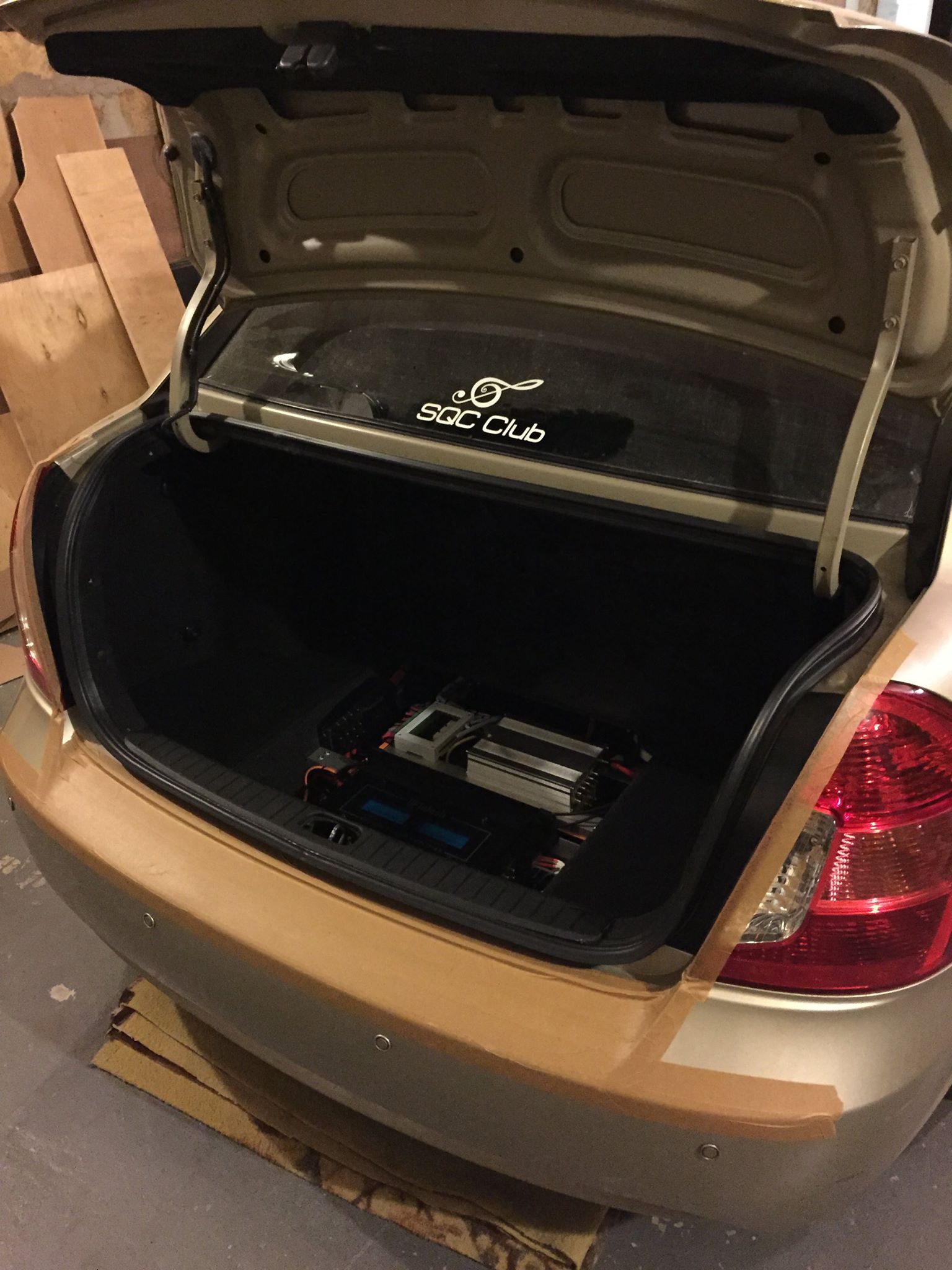

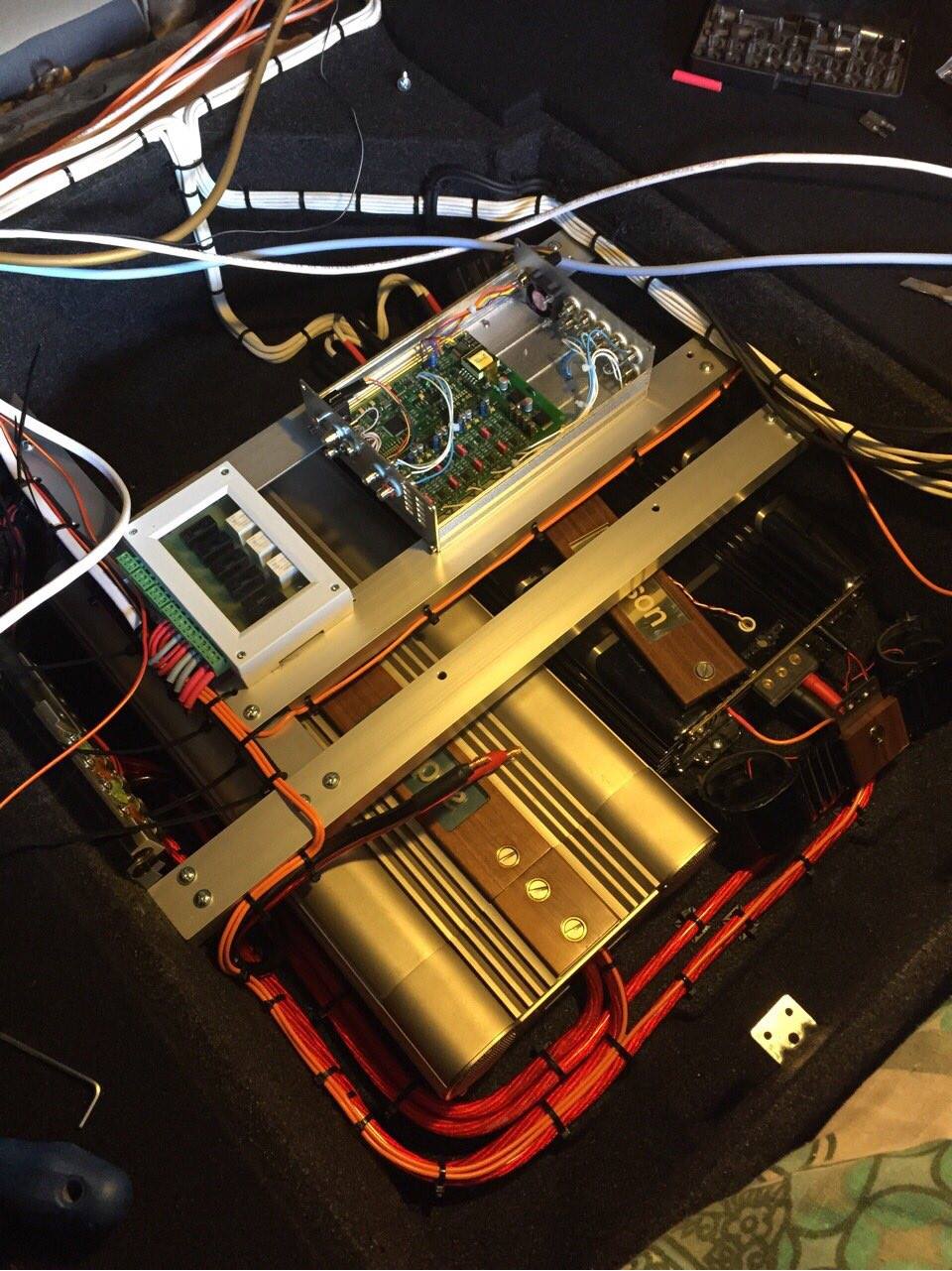

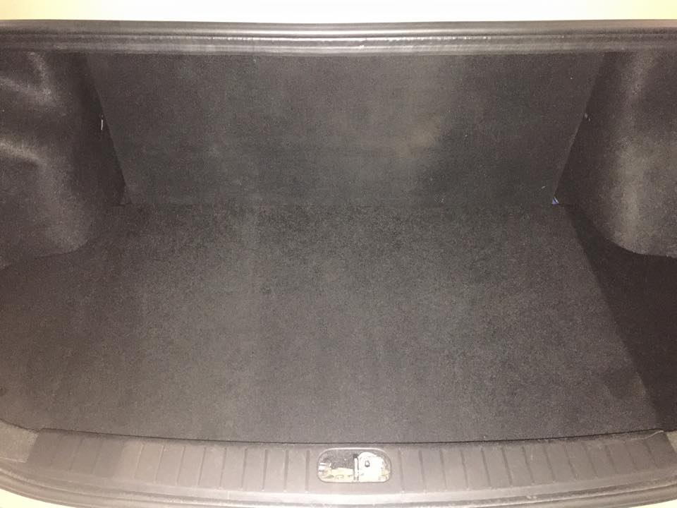

Багажник остался практически в стоке. Полноразмерной запаски пришлось лишиться, вместо нее поселилась докатка, которая крепится к внутренней части центрального пола.

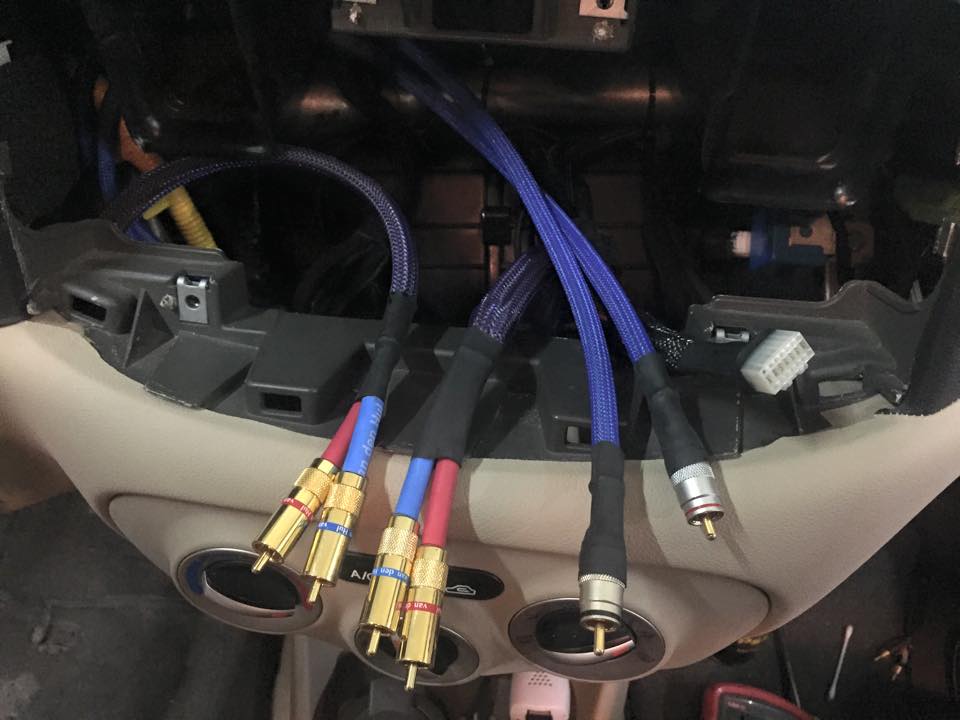

Так как появилось два однодиновых устройства, пришлось заказать с Америки родную двухдиновую рамку с шахтой, цена вопроса вышла в 320 грн) что явно дешевле любого варианта на разборке ввиду того, что это оказывается дефицит)

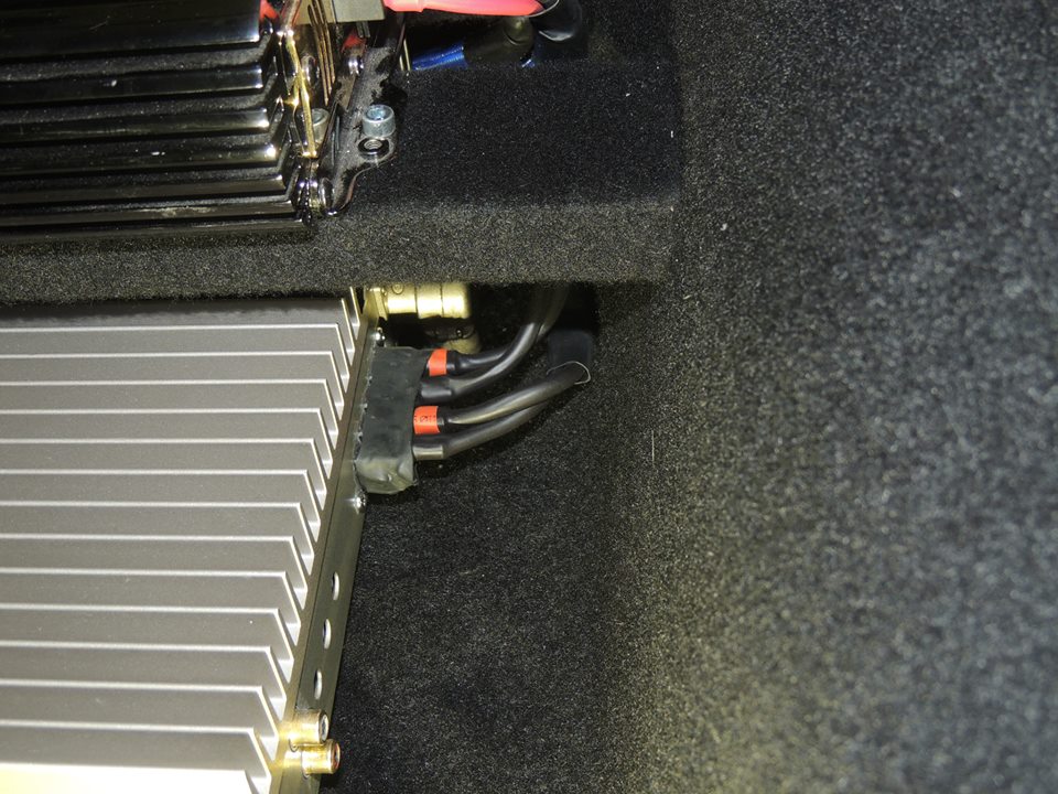

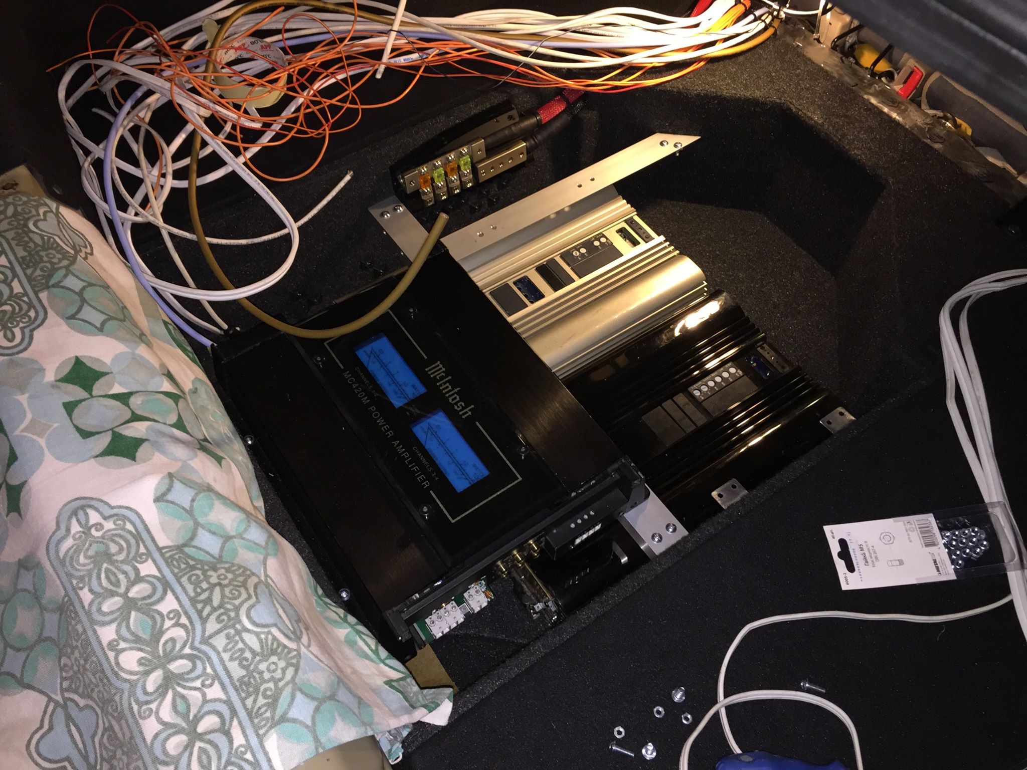

Вложение 48793
Вложение 48794

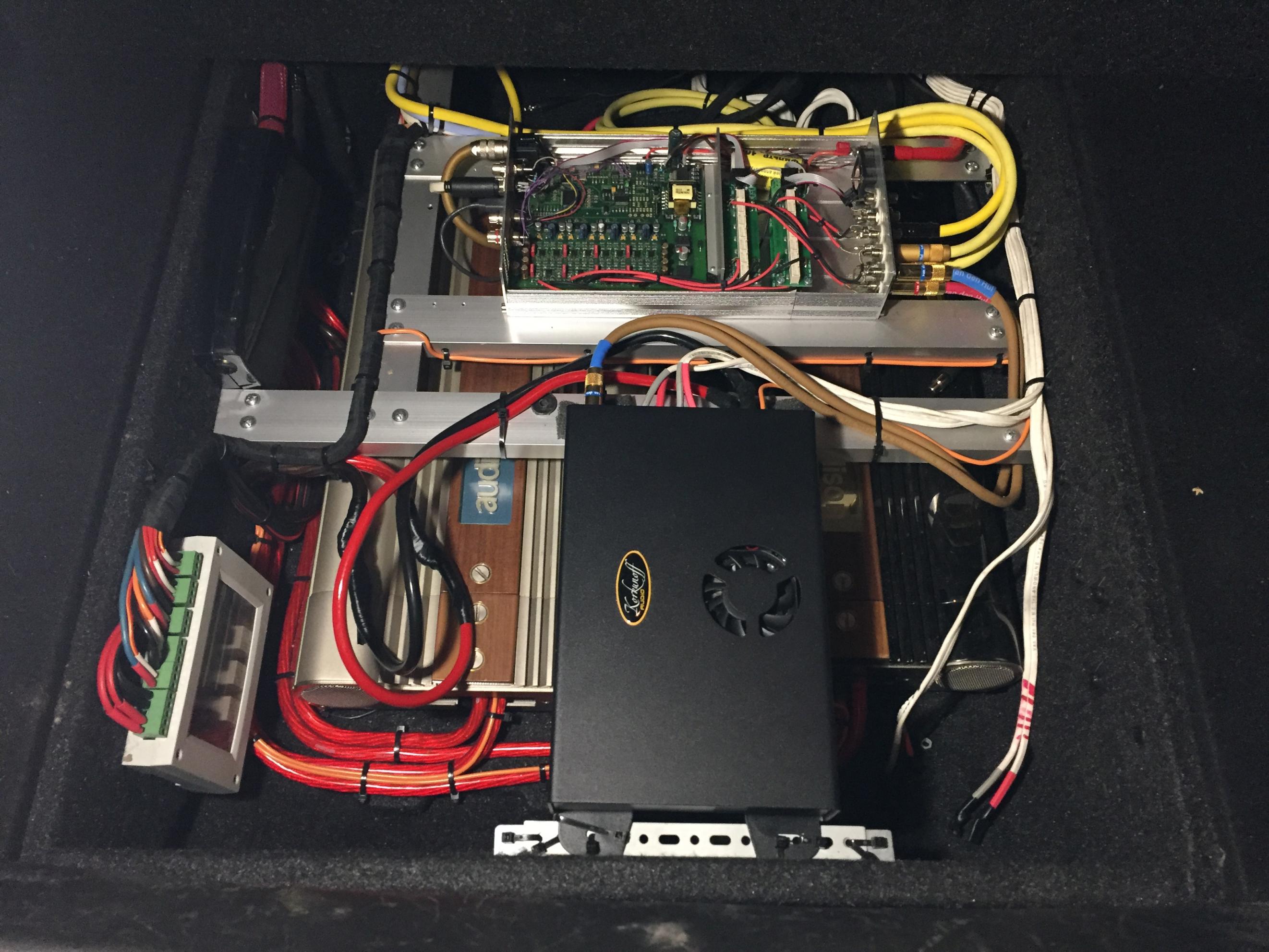

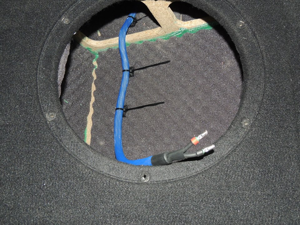

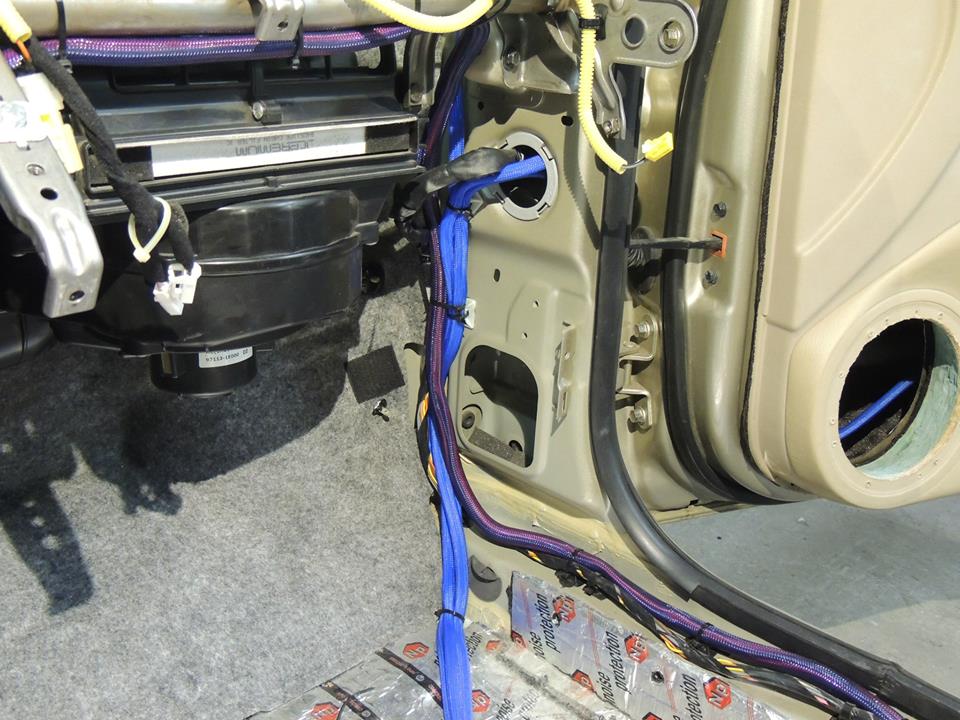

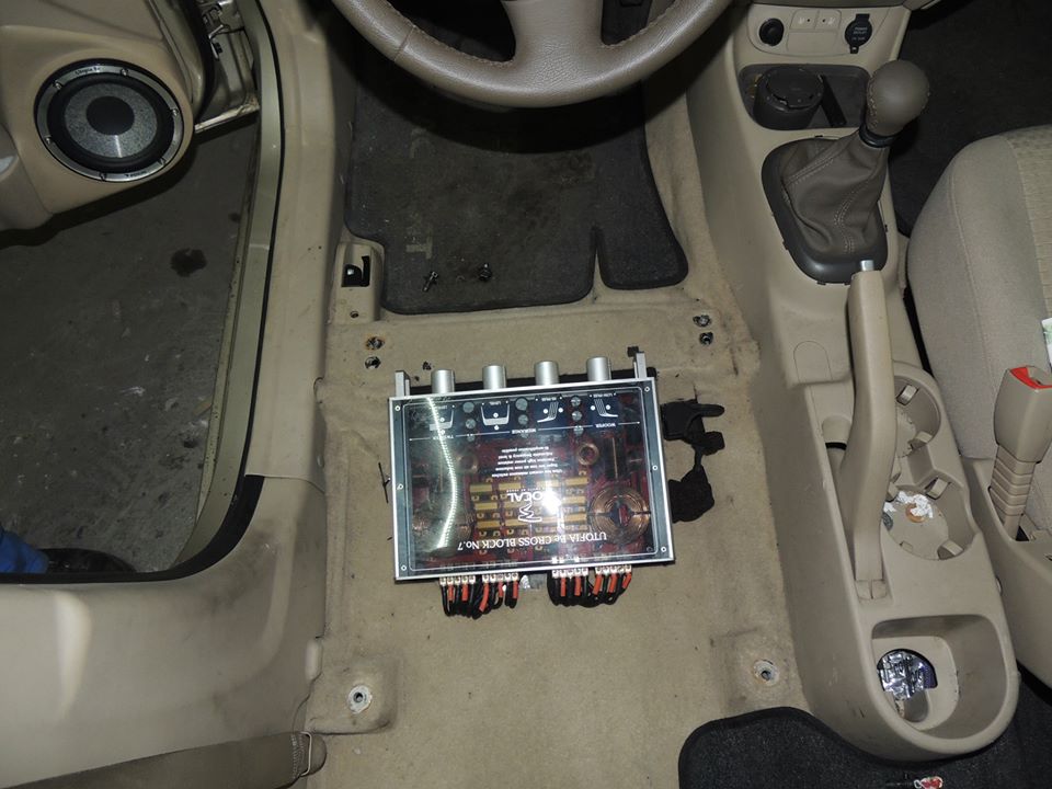

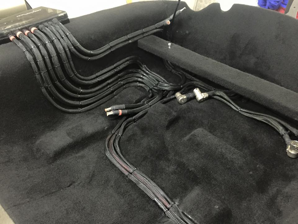

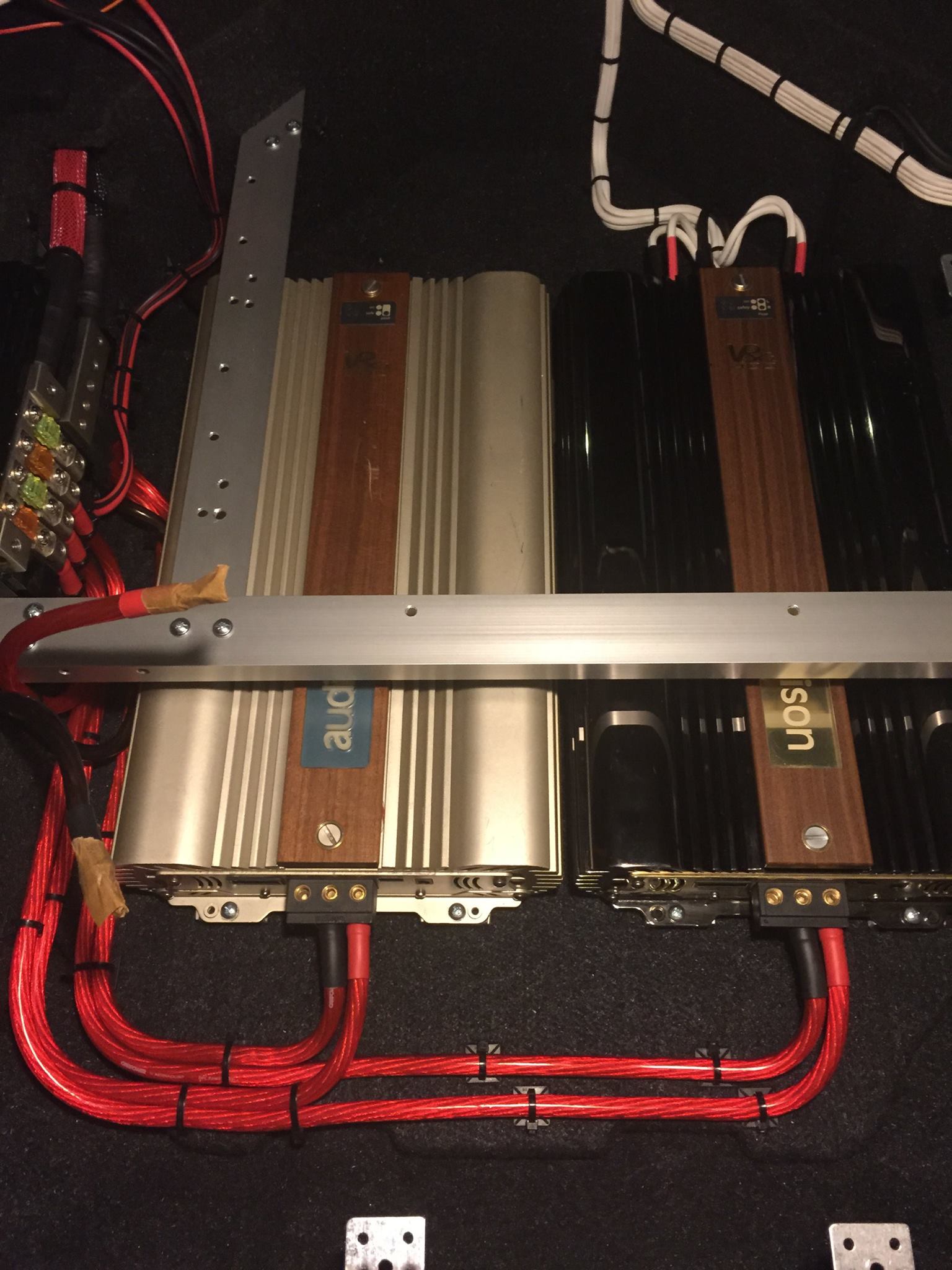

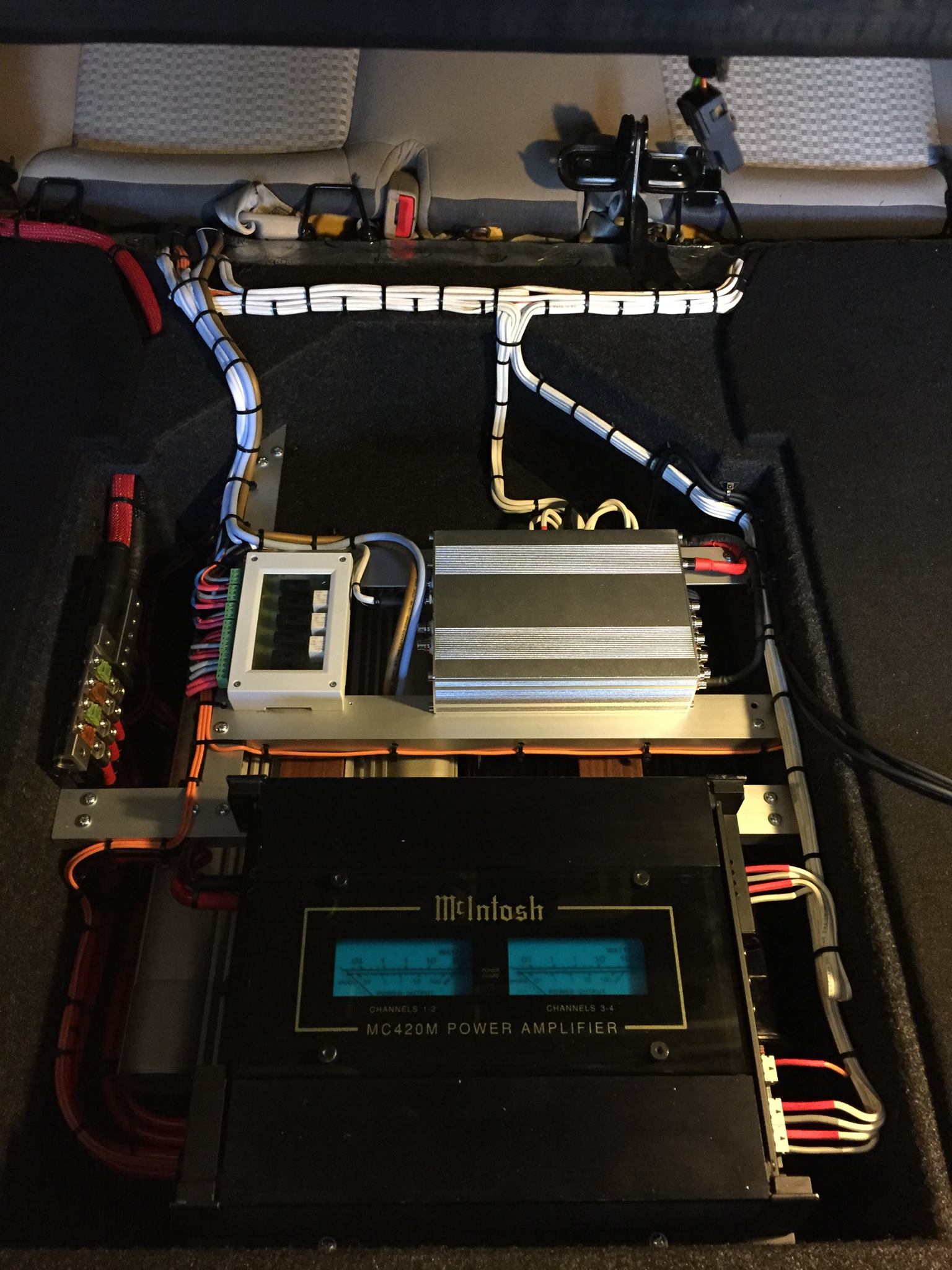

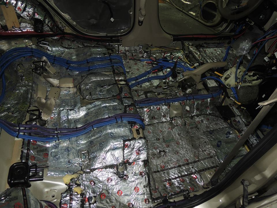

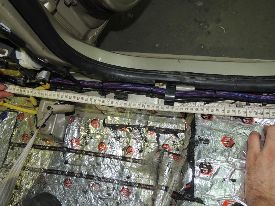

Вся силовая часть разведена по левой стороне. Все акустические и межблочные соединения идут по правой стороне. Головоломка была еще та, так как помимо этого нужно было расставить усилители так, чтобы хватило места под запаску.

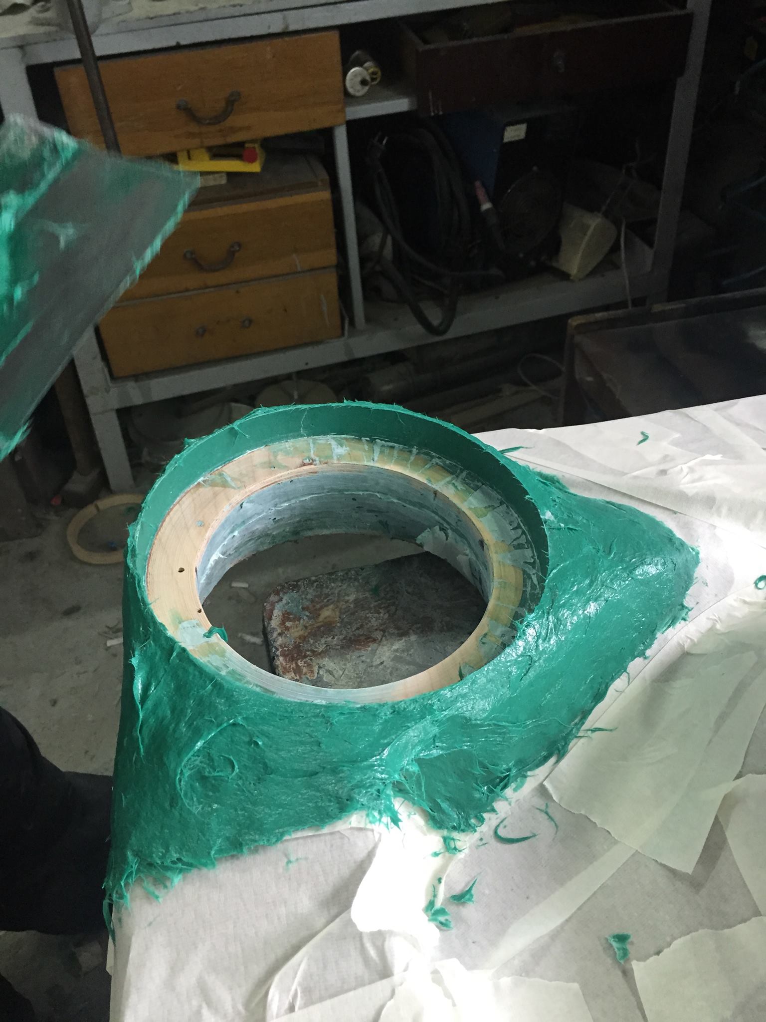

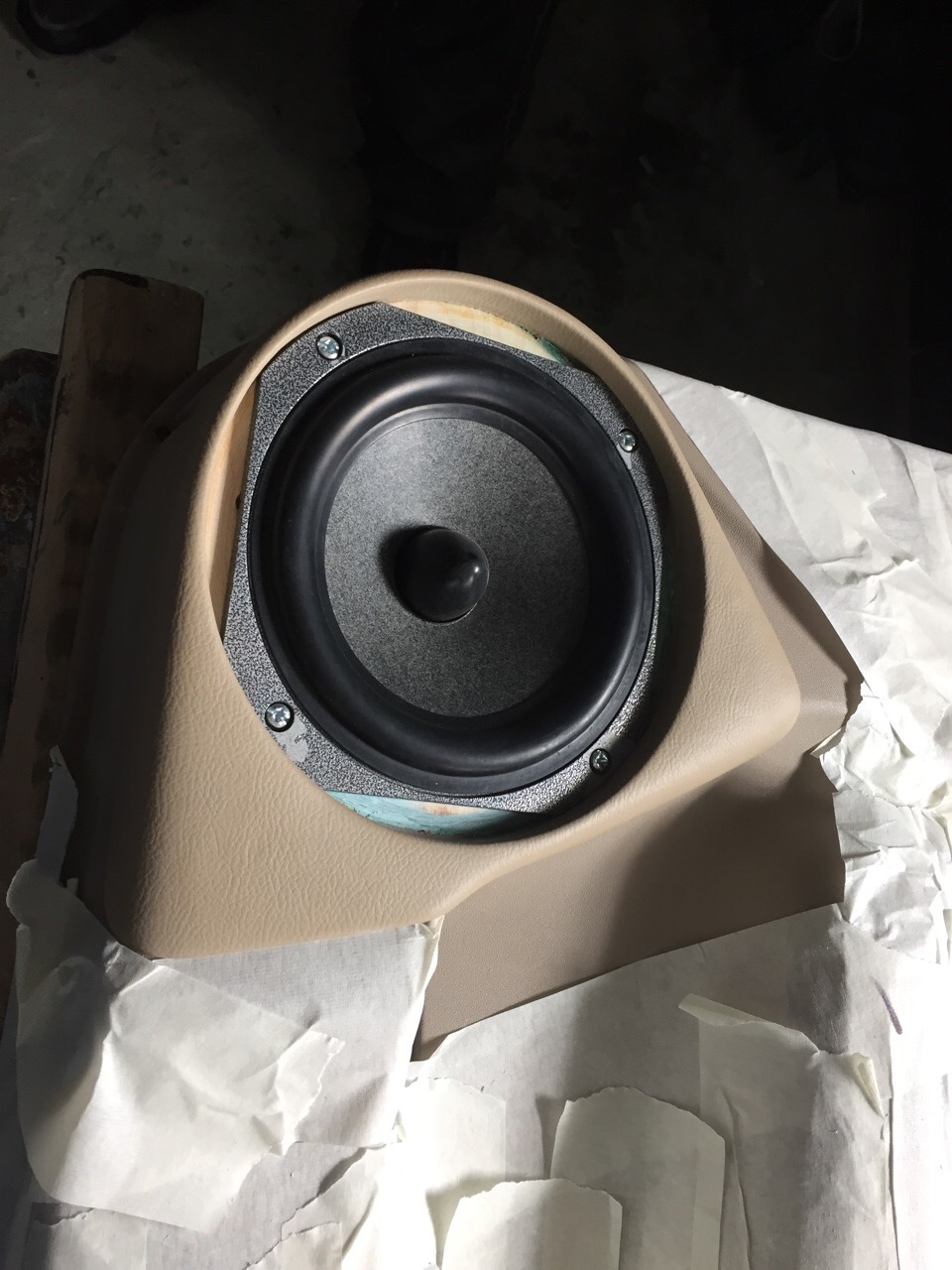

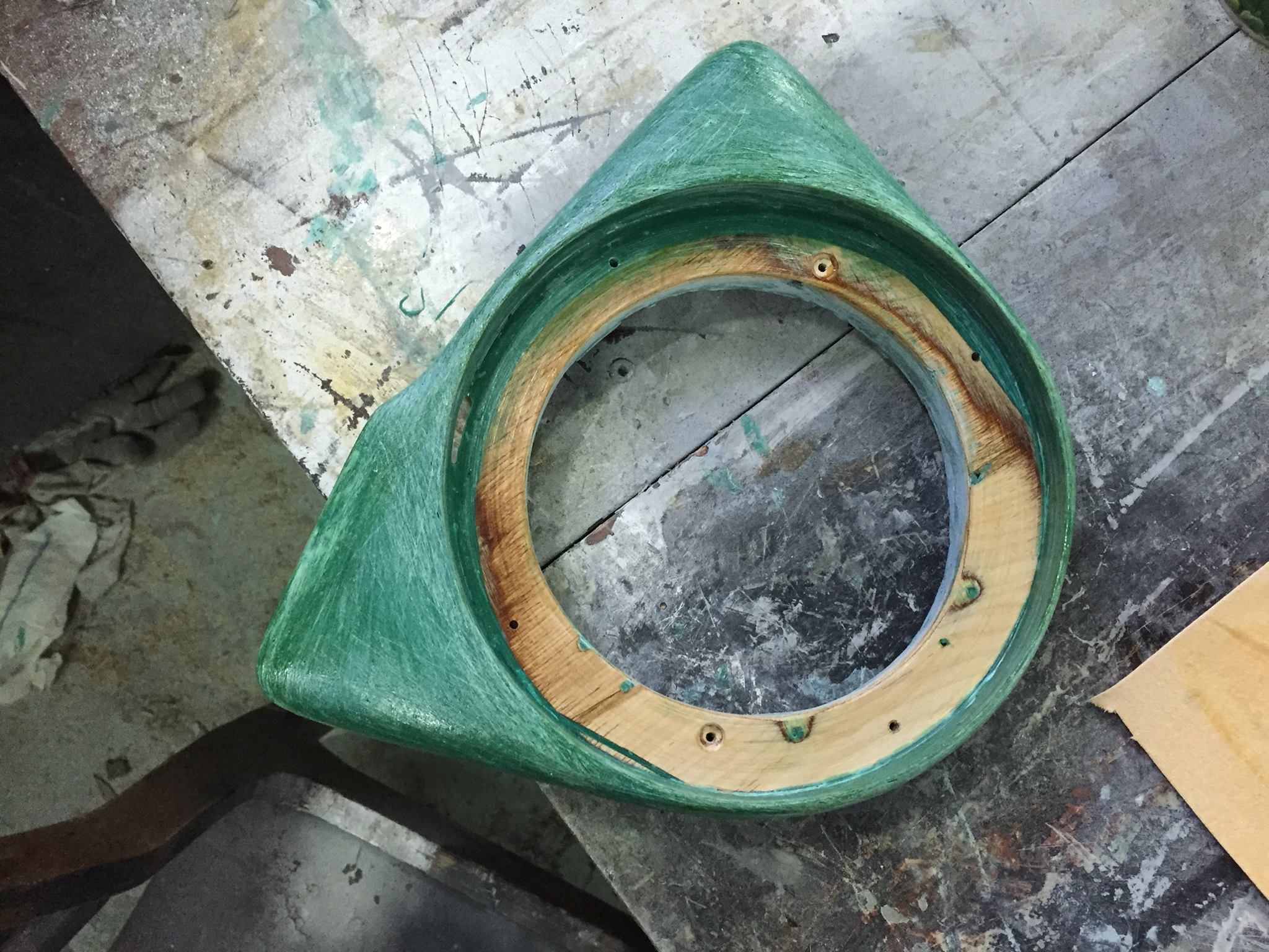

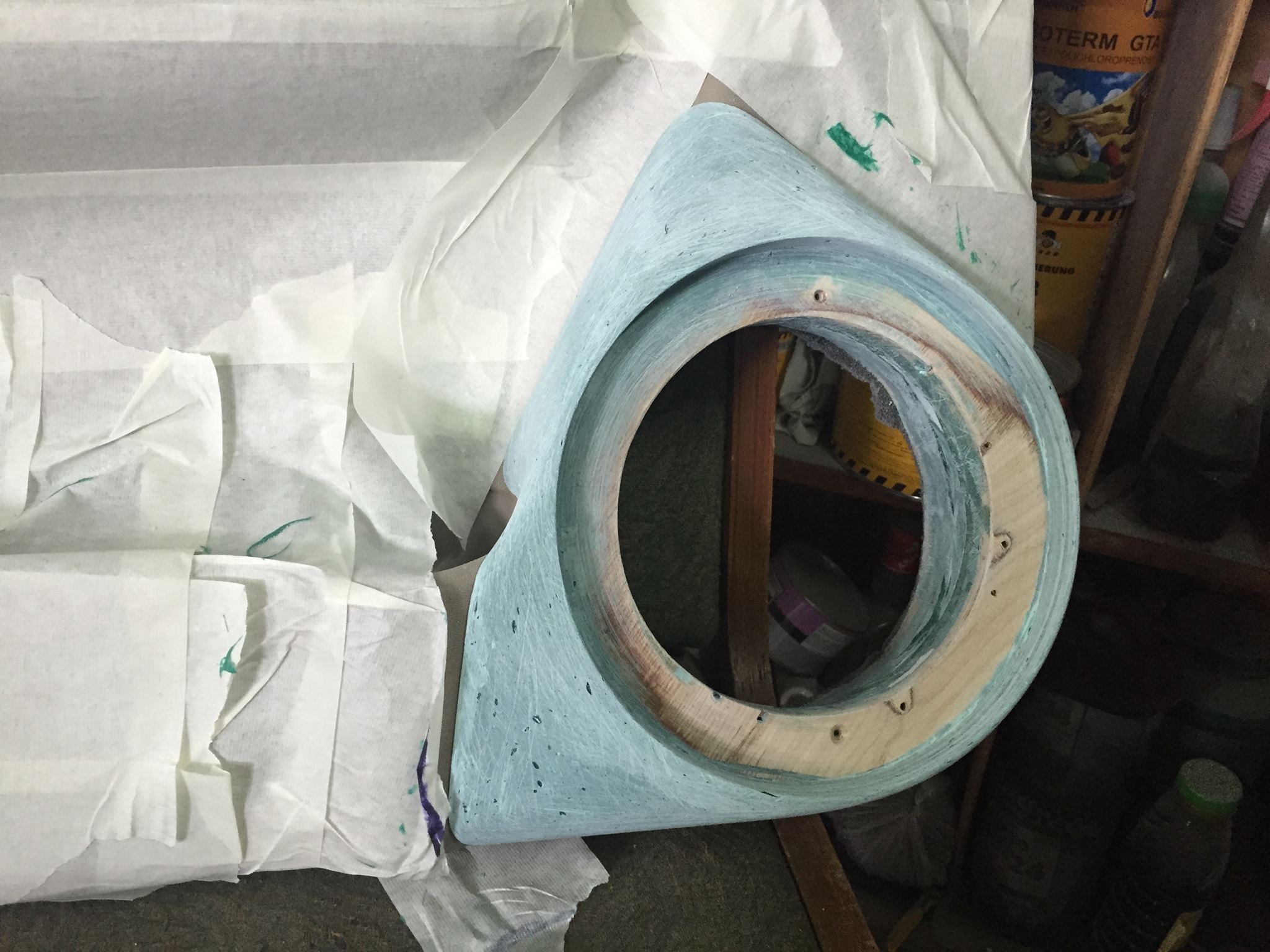

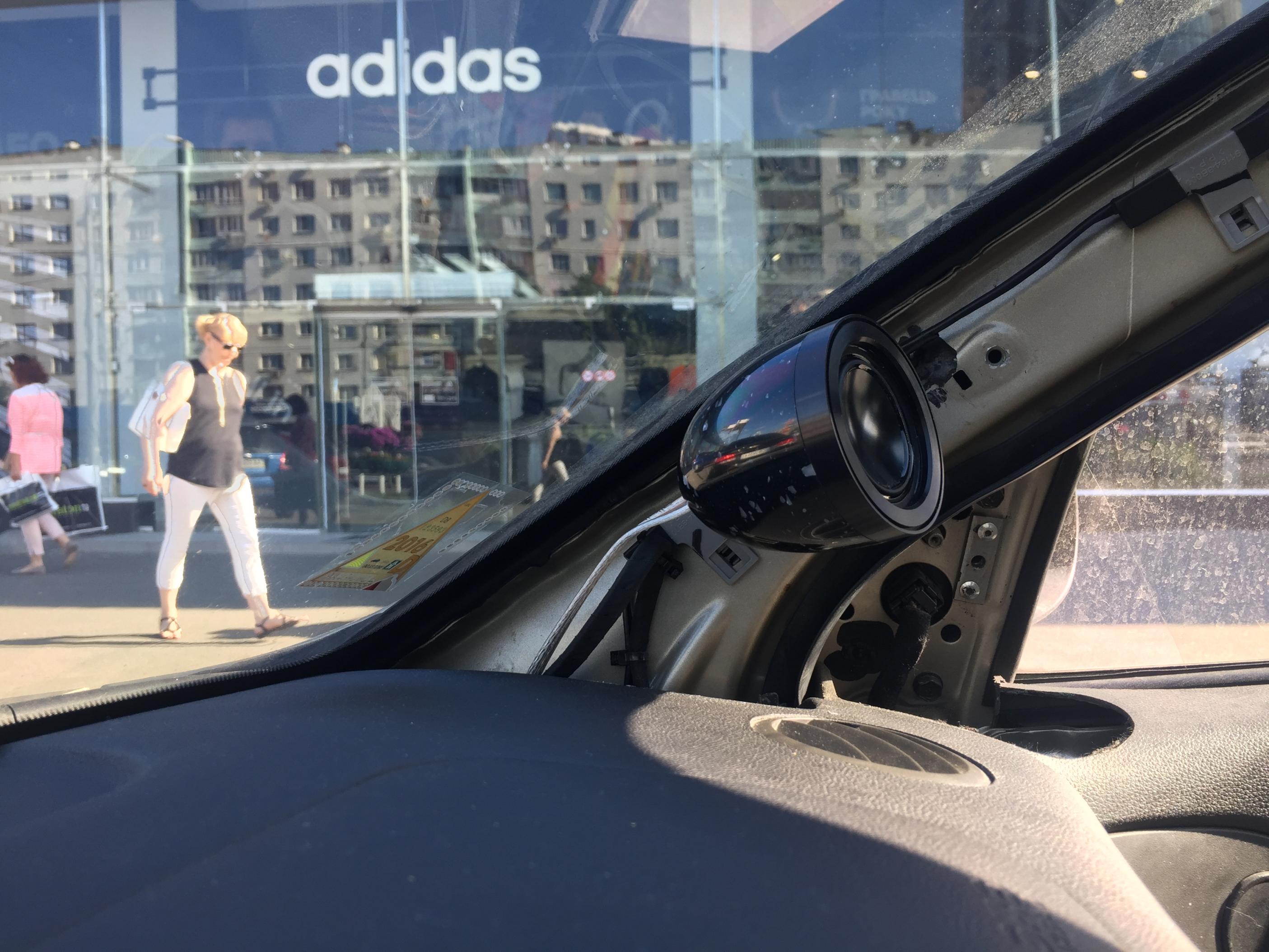

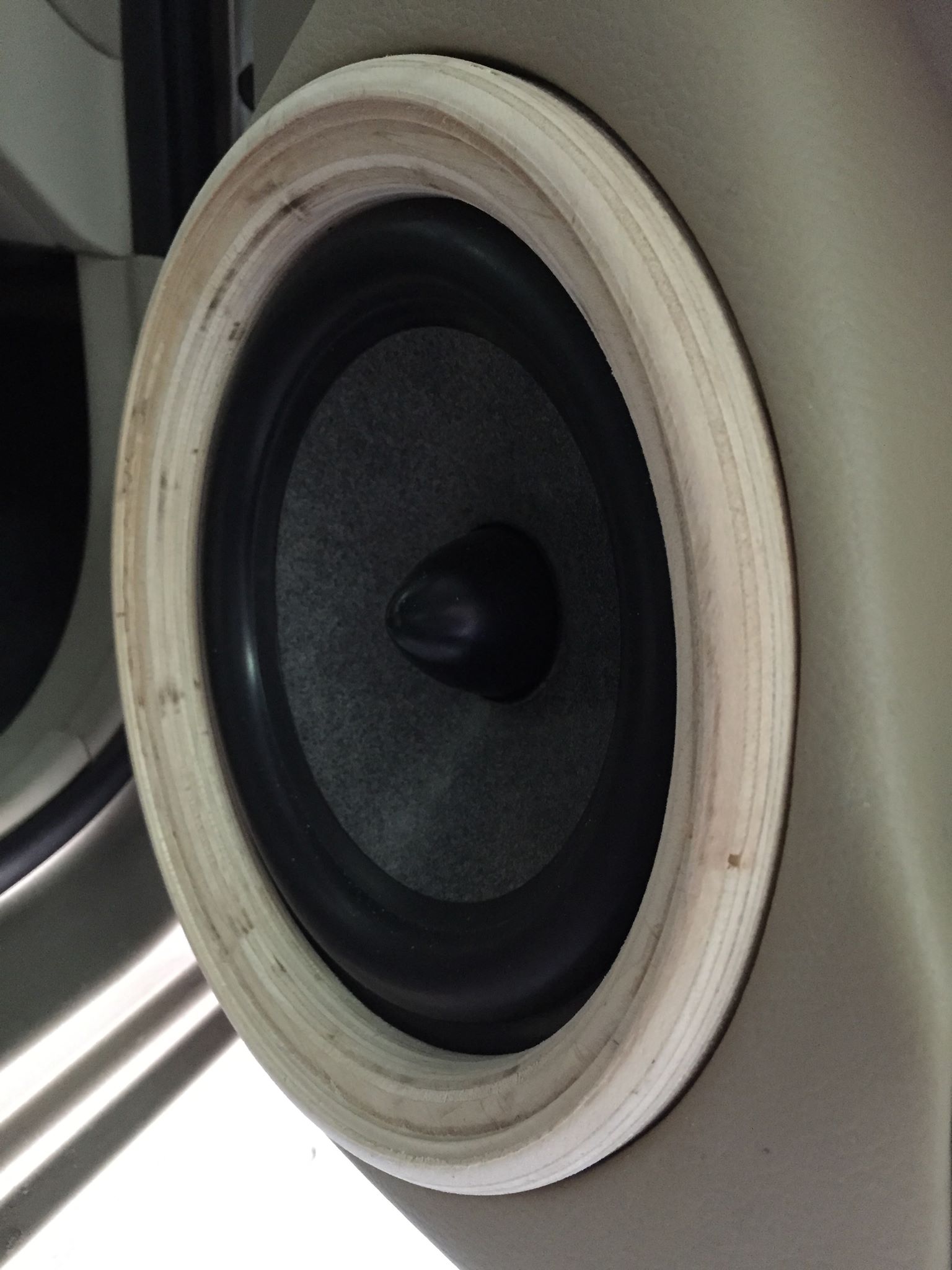

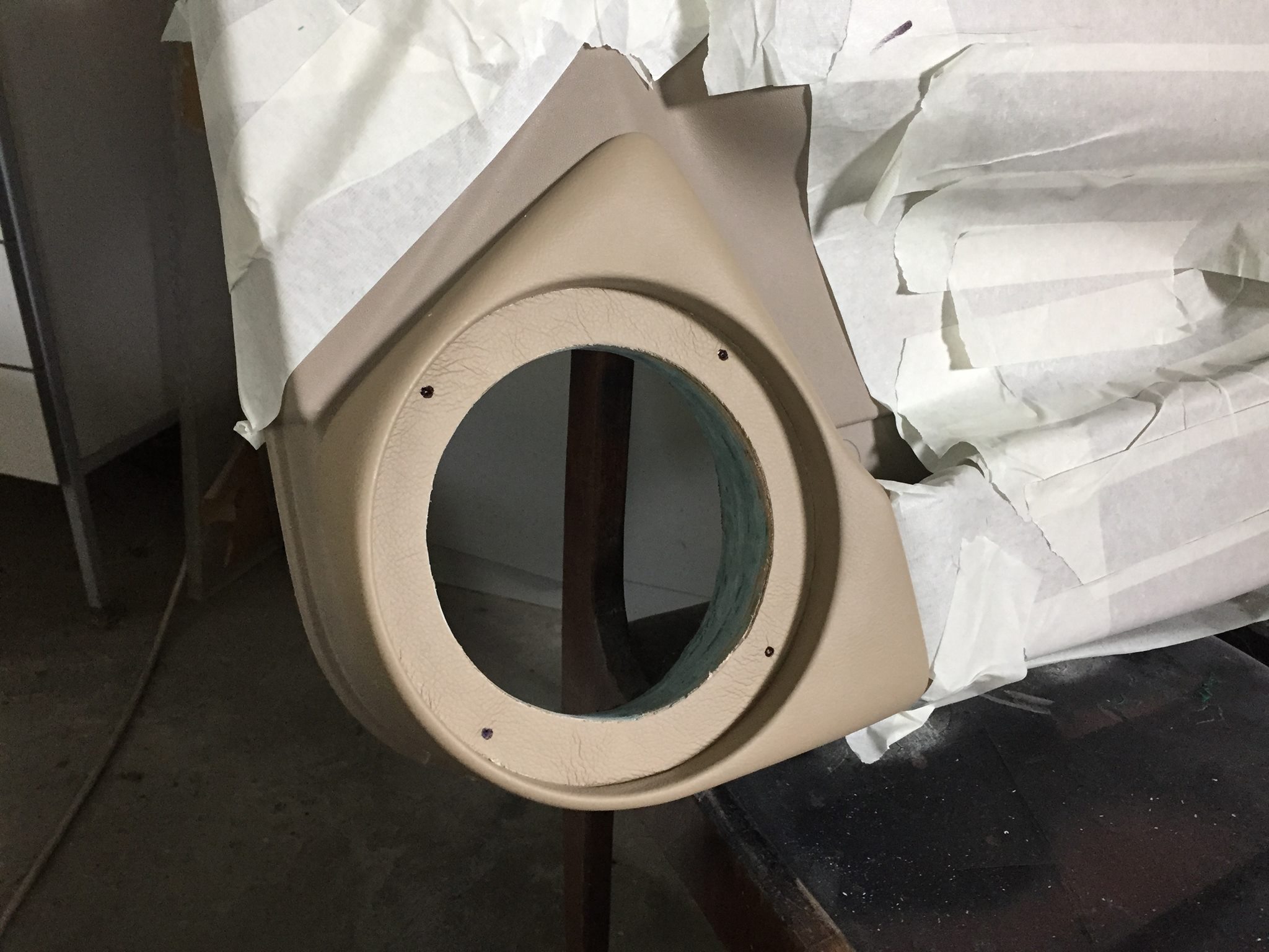

Корпуса по середины были полностью переделаны, теперь при тех же размерах и дизайне в них по 500 грамм объема. Получилось это засчет толщины стенок, которые были раньше почти вод 2 см толщиной.

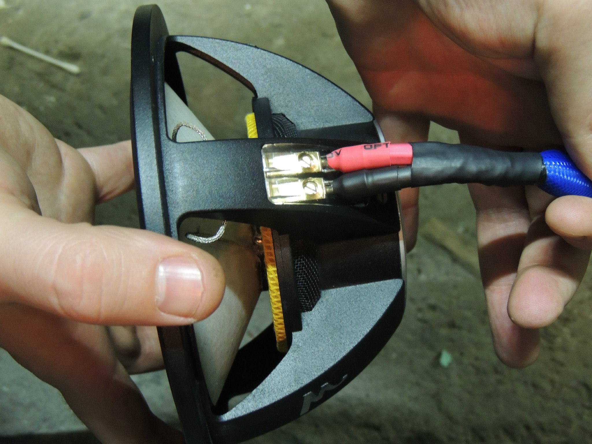

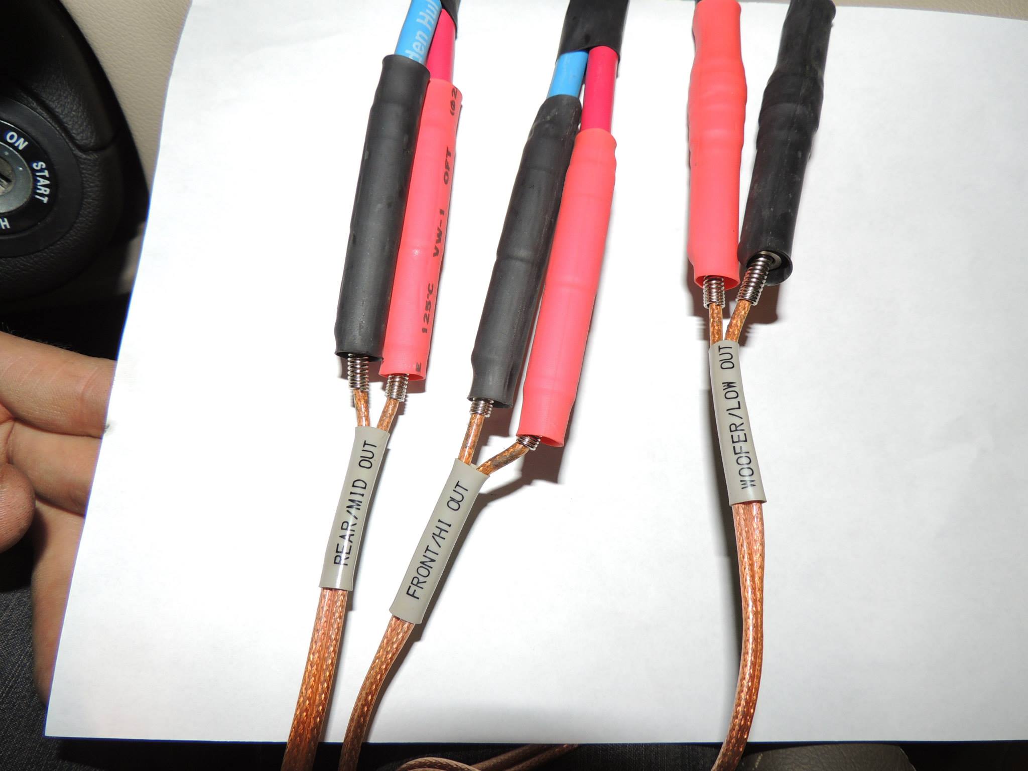

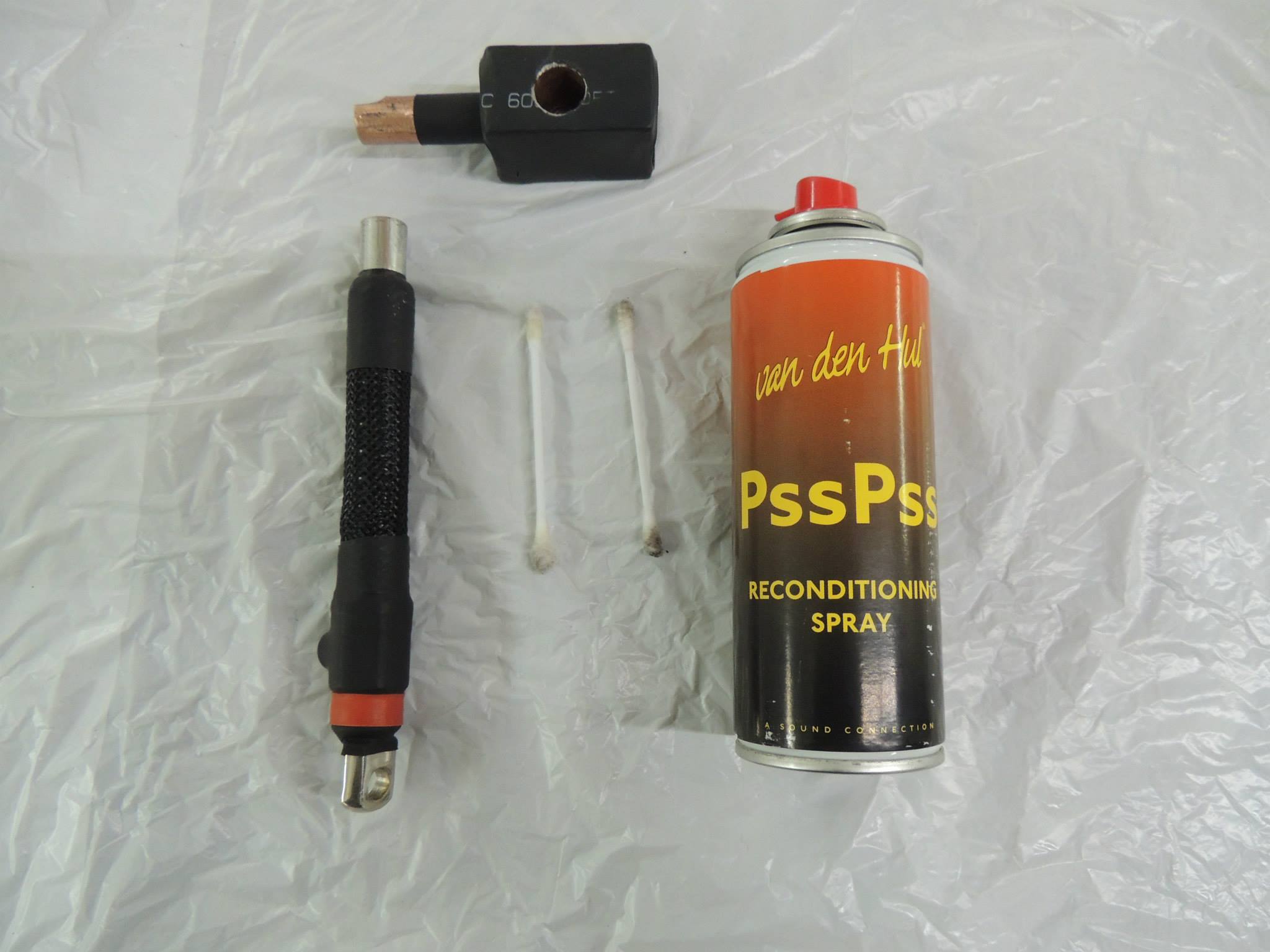

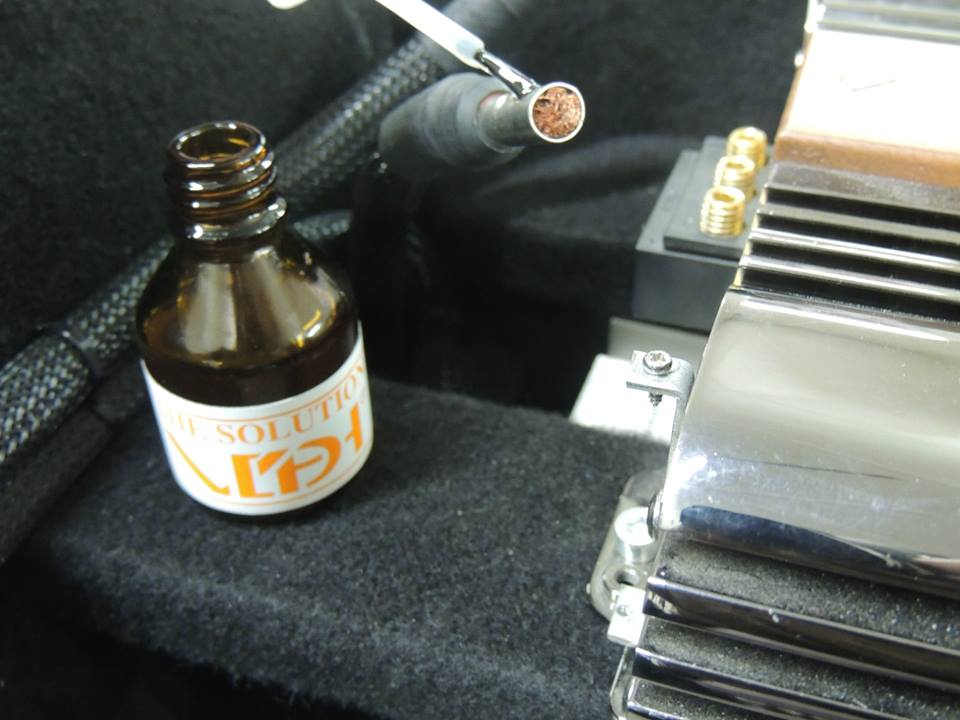

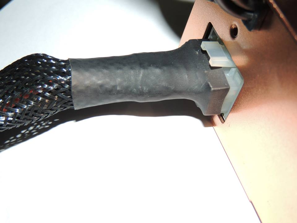

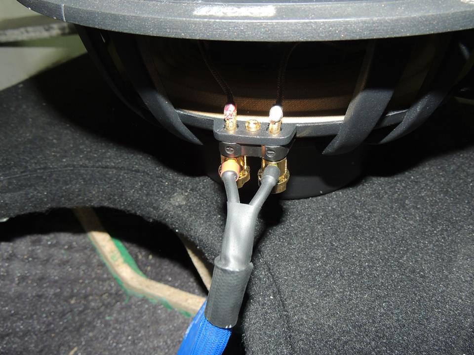

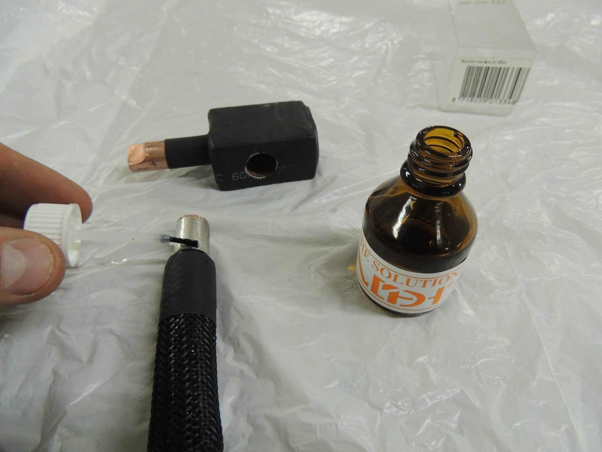

Все разъемы в системе акустические, питание, межблоки, все разъемы усилителей и RCA соединения были сначала почищены и смазаны. Также были обработаны все места соединений с кузовом.

Времени то хоть отбавляй )))) работы нету )))
Инстальчик зачетный.

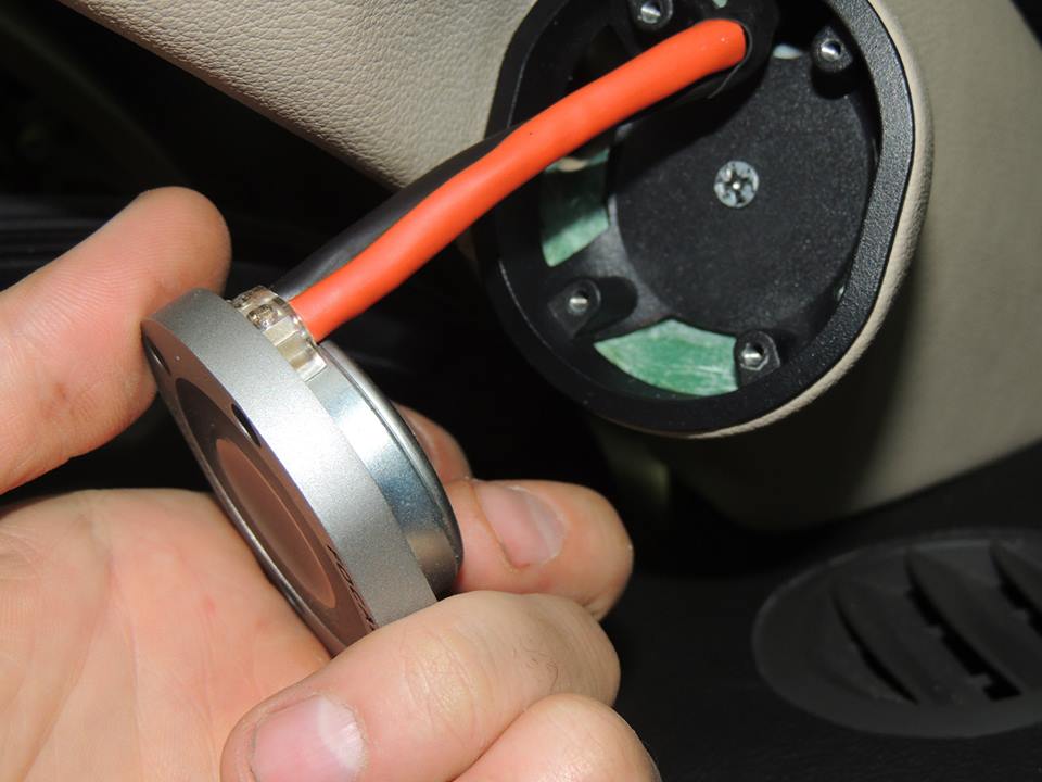

Как на качестве сказывается что СЧ и ВЧ не в одной вертикали?
Сч Вч сведены в одну точку ? Стойки выставлялись лазерной указкой ?
Пред стоит перед АКБ ? Т.е. плюсовая клема находится ближе к фарам ?
:shock:
Слева плюсовая клемма (на фото).
Lukasarts 02.03.2015 17:03
Re: Hyundai Accent (Andr)
Сообщение от Директор Луны (Сообщение 317511)
До Евро осталось ровно 19 дней !!! :shock:
Так что да - хоть отбавляй :nasmeshka:
:shock:
я же говорю - "+" огибает АКБ. СТремновато !

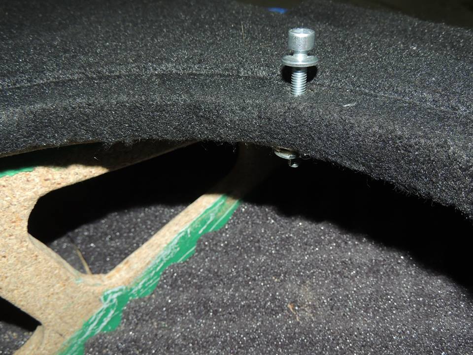

Красивенько, а как хомутики крепили к ковру ?

Наскільки я розуміюсь, щоб не було лишніх запитань на мінусову клему також треба кришечку... Нє?
Lukasarts 02.03.2015 17:07
Сообщение от Володимир (Сообщение 317515)
Я бы "+" по другому трохи завел...Не через крыло - а через моторную перегородку. Крылья знаете ли - хреновое место !
Директор Луны 02.03.2015 17:07
Не.
Добавлено через 51 секунду
Сообщение от Lukasarts (Сообщение 317516)
Там и так через перегородку а не крыло (насколько я в теме) :)
Чим хреново? Якщо в порозі коло дверки передбачена заглушка, то під крилом класно все проводиться...
Andr 02.03.2015 17:15

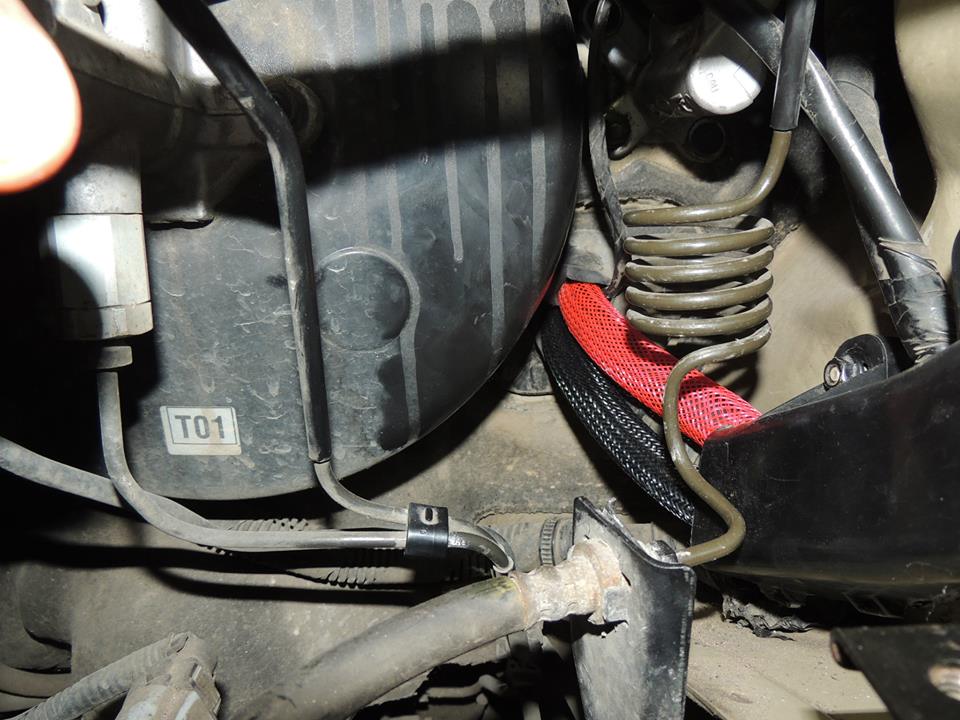

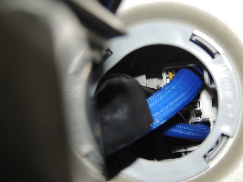

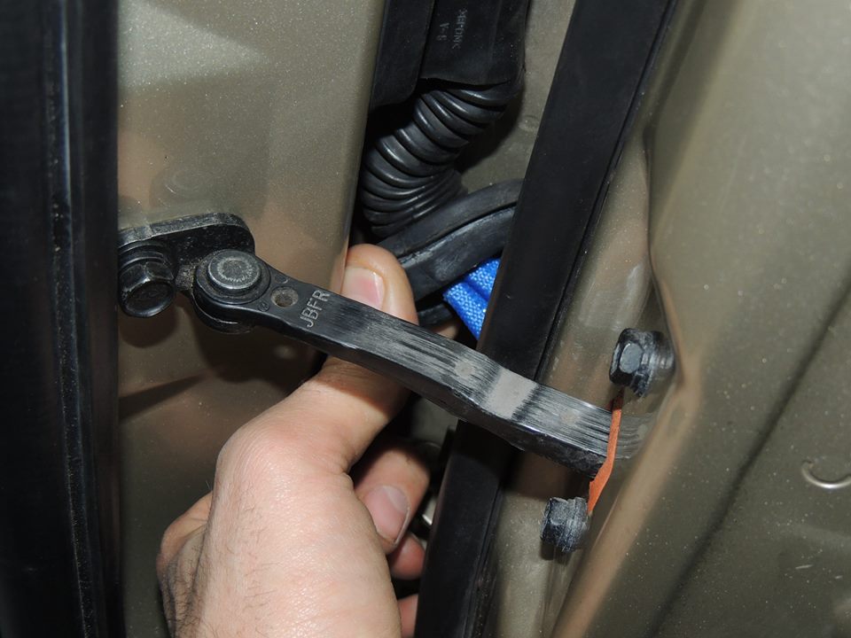

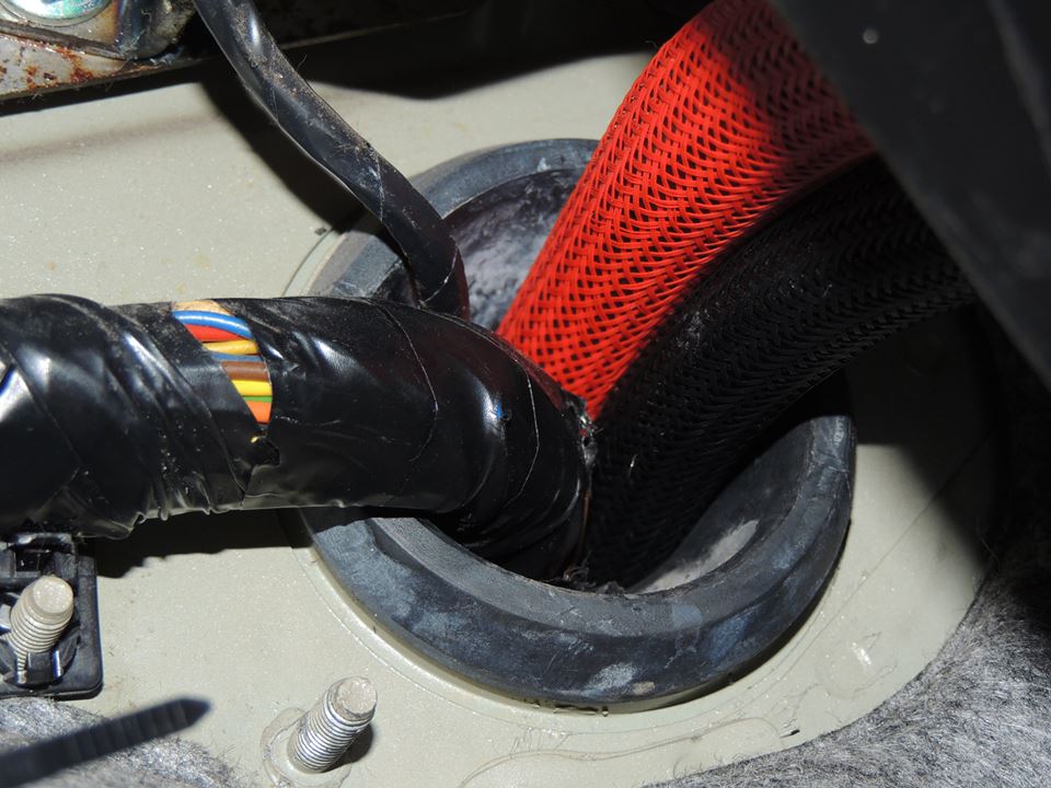

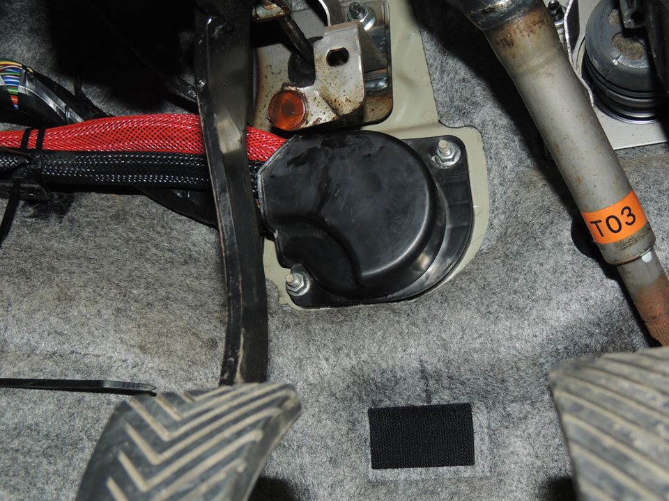

Вся проводка проходит через родные отверстия, вечером фотки будут.
:nasmeshka:
Ну ты дал. Где ты там узрел провод уходящий под крыло?
Подожди не спеши, дальше в отчете все будет.
Як то кажуть у нас на селi ( не бiжи поперед батька в пекло :meowth: )

Ну как бы ..... тут не все видно - )))):D:D:D:D
Тут вопрос стремный "+" набалдашник из меди ставить почти по переди АКБ ! Шина то нихиа себе не тонкайа )
Я кстати, тоже владелец Хундайа. Так что в свое время мне тоже голову изрядно пришлось поморочить. В итоге сплагиатил - сделал как у Самонова.
Я правильно понимаю - если стоишь лицом и зыришь в капот - "+" клема ближе к бейцам, чем АКБ ?
