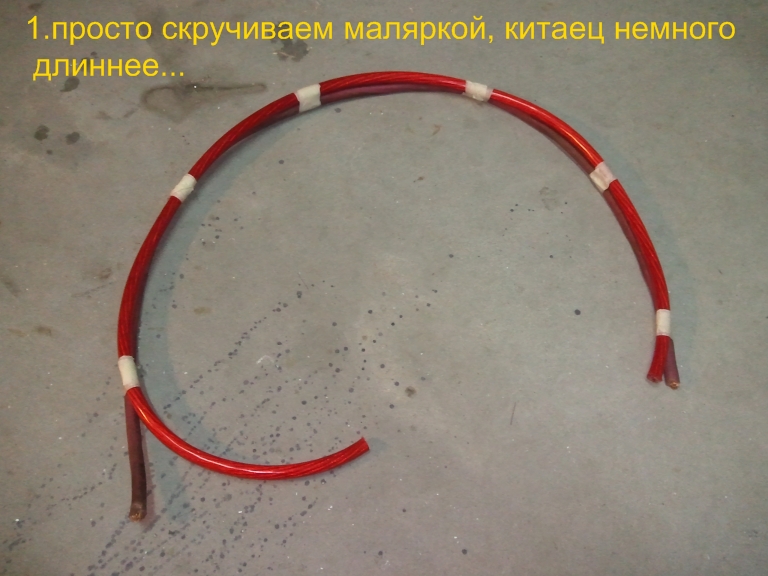

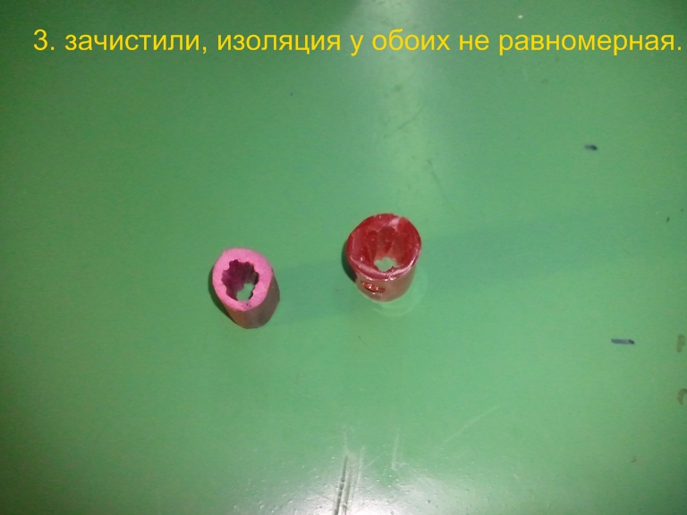

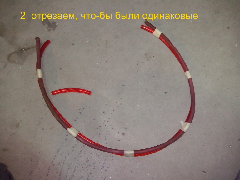

Привет всем.
Думал создать отдельную тему, но т.к. ветка уже есть и к логическому завершению не доведена, я решил ее продолжить небольшим и скромным исследованием силовых кабелей.
На просторах нашего (и не только) форума многие часто задаются вопросом: "а какой же все-таки силовой кабель максимально качественный, имеет минимальную цену и стоит ли переплачивать??"
В нескончаемых спорах со сторонниками и противниками отечественного/китайского "медьпрома" и благодаря поддержке форумчан Серджинио (Ивано-Франковск),Жека Клео (Киев) и Вертуал (Киев) был проведен минитест кабелей.
Серджинио предоставил кусок медного отечественного винтажного провода сечением 25мм.кв.
Жека Клео - кусок китайского медного сечением 20мм.кв
Вертуал - спасибо, что не послал и провел замеры двух участников теста.

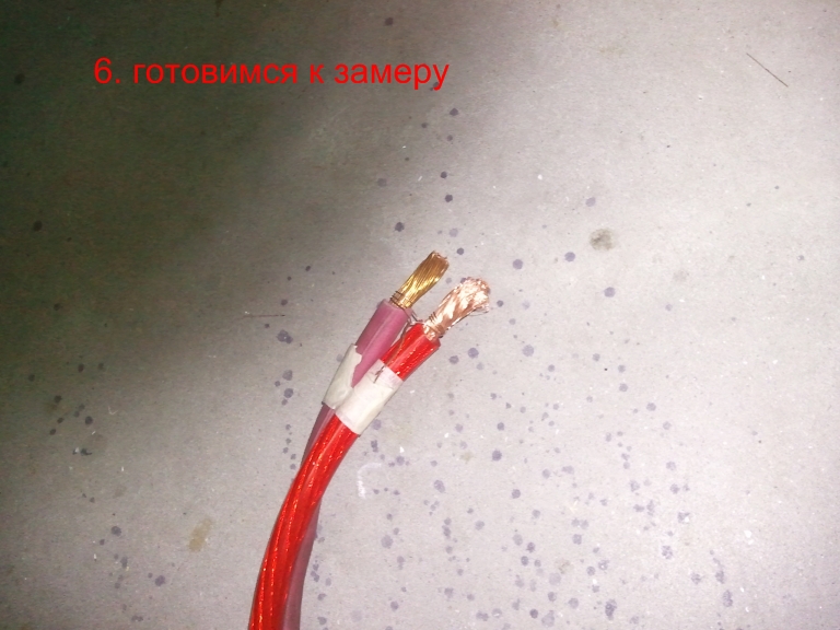

Итак, легкое описание тестируемых:
1.Отечественный, изоляция резиновая, жилки толстые,с гибкостью хуже
2.Китайский (выпускается многими брендами), изоляция силиконовая, жилки мелкие, гибче первого ес-но
Выводы не делаю; по фотографиям, сделанным Анатолием (ака Вертуал) в принципе понятно должно все быть

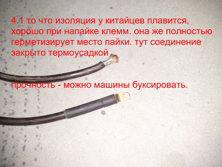

Старый 11.04.2012, 23:39   #88
По умолчанию Re: Кабеля, думаю у многих вопросы отпадут)

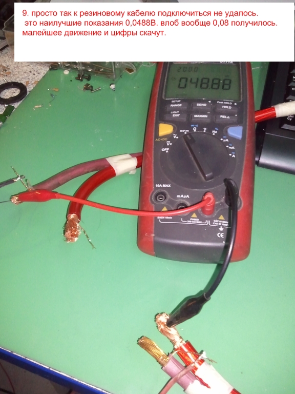

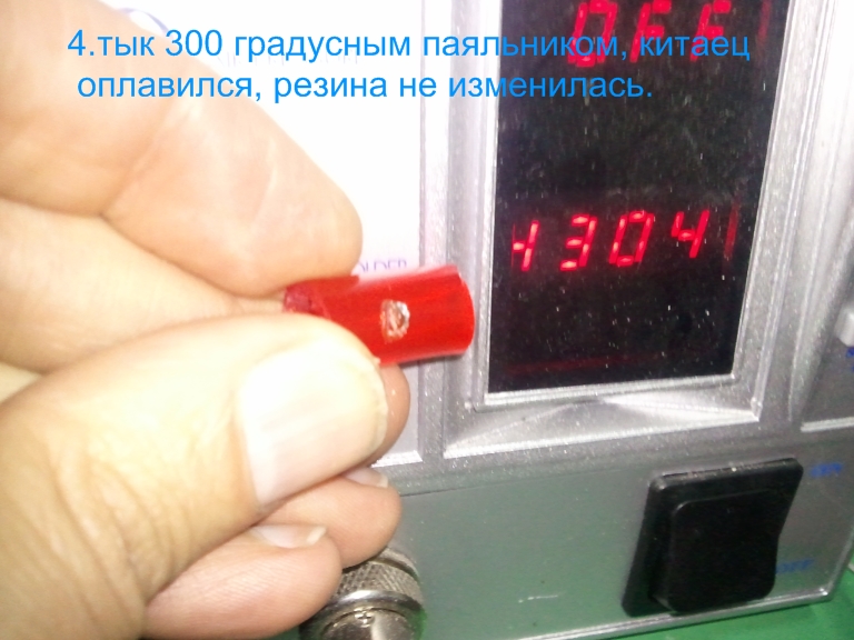

Леша, я не согласен с "4.1" когда раньше паял клемочки, то после демонтажа китайчегов всегда замечал жесткую окисленность в 5-10см рядом с местом пайки... т.е., по предположению, изоляция плавится, пускает кислород... и даже если оно герметично оплавится, что думаю невозможно, кислород все равно свое дело сделает.
не понял к чему пункт "7"
на "9" фото одна клема прибора на китайском, а другая на советском... кому верить?
имхо.

"на "9" фото одна клема прибора на китайском, а другая на советском... кому верить?"
Действительно, както замеряли вы не понятно -вопросы появляются, а не "отпадают"

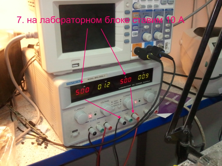

Для особо ленивых рекомендую клацнуть на 9-ю фотку и разглядеть там перемычку
По фото 7 - обьяснит Анатолий подробно, аццкий лабораторный блок питания принадлежит ему
Эксперимент, без определеных уточнений и объяснений, действительно не внушает доверия. И вот почему я поддаю результаты измерений под сомнения:
а) не известны погрешности измерений (точность измерительных приборов?), это очень важно в данном случае, так как измеряемые величины сопоставимы по величине с погрешностью.
б) также не известно падение напряжения на перемычке (какую погрешность в результаты вносит она?)
Думаю дело не в изоляции, а в флюсе который использовался...
По фото 9, не понял в чем трудность была подключится к отечественному проводу без перемычки?

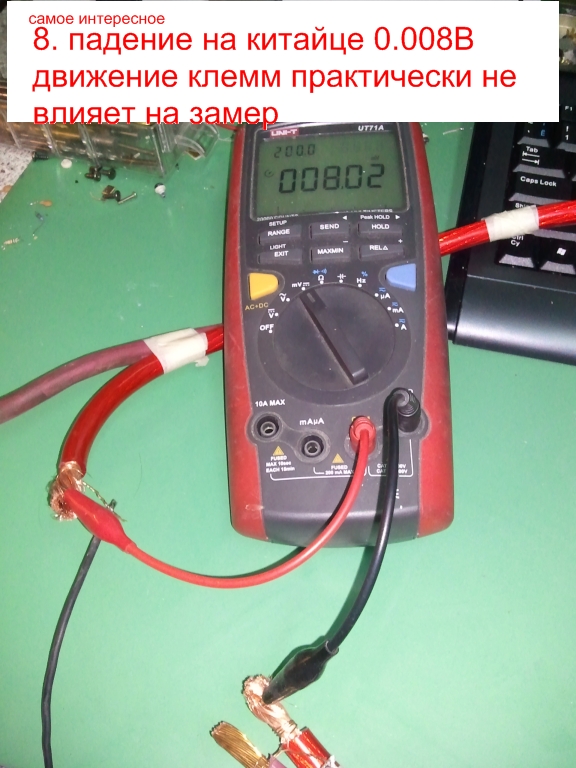

7я фото показыват, что измерение проводится источником тока, и через кабель постоянно течет 10А. тестер меряет падение напряжения на участке цепи.
9я фото, это наилучшее положение пробников для совкового кабеля, если из принципа мерять как китайца то совок не дает стабильных показаний.
в целом еще был замер прецизионным измерителем иммитанса, там ток только 2мА, разница сопротивлений составила 10% в пользу китайца, он просто толще.
вывод, совку его дубовость и окисленность не позволяет получить надежный контакт в зажимных терминалах обычной аудиаппаратуры, его только предварительно обжимать или впаивать в переходную клемму.
китайцу достаточно просто незначительного прижима и его пластичность даст хорошее пятно контакта. он идеально соответвует таким-же китайским клеммам

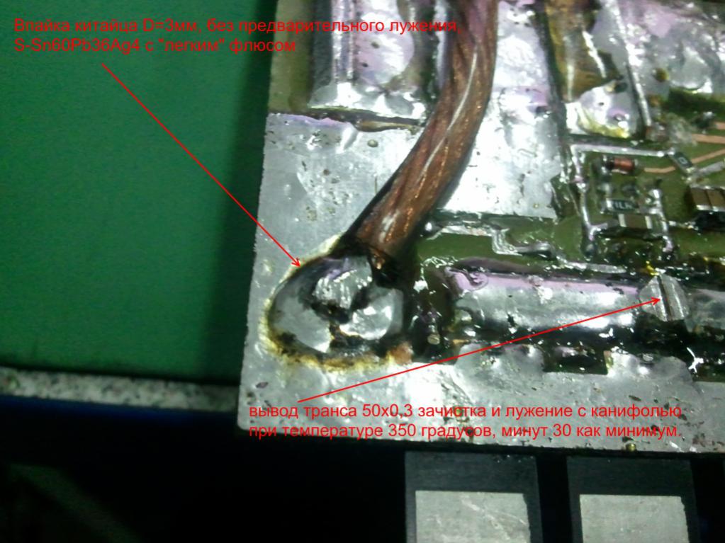

по поводу пайки, я уже лет 7мь паяю газом оловянно-медным припоем с полудой клеммы. ни одна не окислилась, даже там где нет изоляции.
очищенный китаец сразу впитывает олово, как луженый. совок нужно предварительно лудить, а еще лучше ножичком каждую жилку пошкрябать - мрак.
Аццкий БП +100500 )))))
Это вполне может быть и из-за изоляции. Если для неё использовался хлор-содержащий полимер, например.

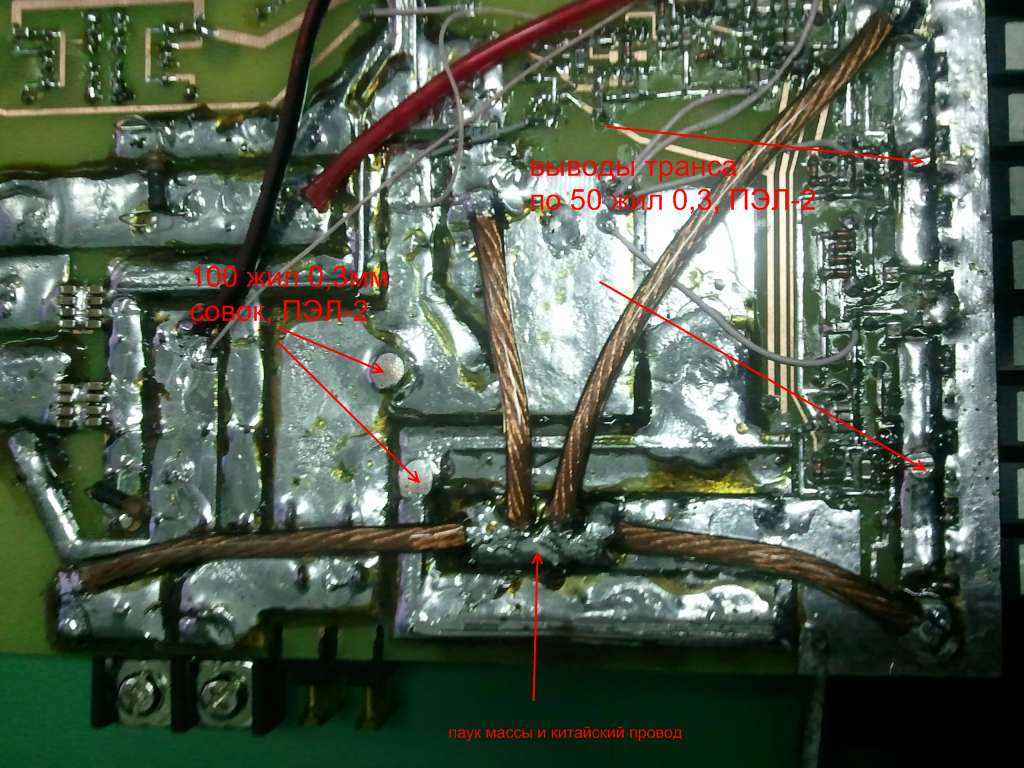

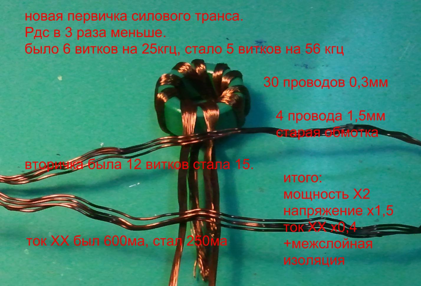

вот пример пайки кос и китайских кабелей.
конечно ПЭЛ/ПЭВ это не силовой кабель который предоставил мне Алекс, но лужение задалбывает одинаково.
436 и 434, одна из последних моих работ.
279я тюнинг одного из усилков как выглядит процесс переделки транса.

Вибачаюсь! Але провід що я висилав 15 мм2, а не 25!
Це точно, бо я міряв мікрометром 3 рази, і перемножав на кількість жил.

да, провод ближе к 15 мм. кв. общий диаметр около 5мм.
по поводу 4х метровки, можно и 10 и 20 но как очевидно, по постоянному току каких-то чудес проводимости нет, все упирается в сечение и температуру.
я когда разрабатываю аппаратуру с силовыми цепями, то еще на этапе сборки делаю подобные замеры проводимости и шинирую дорожки. т.е. реально актуальна не отдельно взятые длина, температура, производитель, сечение. а в применимости к конретному участку схемы/подключения. скажем не упираться в какие-то общие рекомендации и ставить провода абы потолще. а просто замерять падение на участке, В ТОМ ЧИСЛЕ И С ПАДЕНИЕМ НА ПРЕДОХРАНИТЕЛЯХ И КЛЕММАХ и из этого находить сколько напряжения упадет на этот участок цепи, сколько выделится при этом мощности, насколько при этом нагреется цепь. и есть ли смысл в экономии падения в 0,0001 вольта на проводе, когда на преде будет 0,1 а на всех клеммах 0,5 если не больше.
у меня просто аппаратура позволяет задавать точно токи до 10А и мерять напряжения с точностью до 0,000.01 вольта. или напрямую сопротивления до 0,000.001 ома, у всего, даже конденсаторов. можно будет кстати их тест сделать, заодно многим будет наглядно почему по холодному нельзя напрягать систему.
основная разница оказалась именно в потребительских свойствах материала изоляции - пусть скажем на любителя. качеству ее нанесения - в обоих случаях плохо, неравномерно.
серьезный минус это как по мне изначальная окисленность поверхности совкового провода, и слишком большая жесткость для типичных нежных клемм применяемых в аудиоппаратуре. как вариант компенсировать или предварительной запайкой/зажимкой в клемму. или усадкой концевика в "чулок" из нежной меди как китайские провода, что-бы он работал как прокладка-уплотнитель. ну либо где-то еще специальные медные смазки были, они и от коррозии спасут и качество контакта улучшат. но так что-бы эти меры не получились дороже, чем просто китайца вкрутить в пару с клеммой под которую он задуман
совковый провод в идеале задуман под обжимку 6 гранником, возможно даже с пиропатроном, так что-бы клемма накрыла и кусок изоляции, полчучится быстро - надежно и абсолютно герметично. но сколько такой инструмент стоит...
