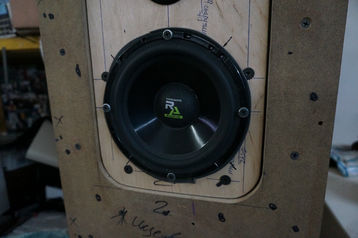

По умолчанию Re: домашняя аудиосистема из автомобильных компонентов

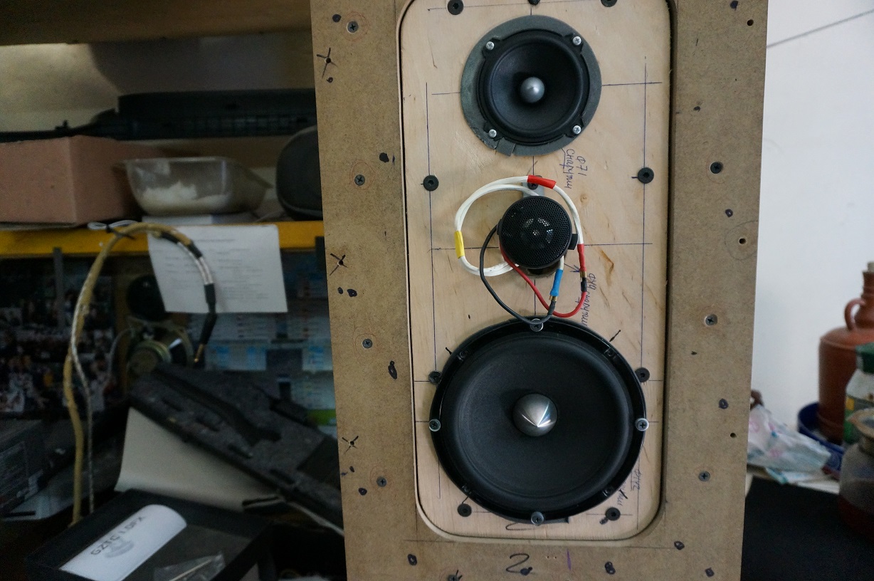

Вчера и сегодня, немного отвлекаясь от основной работы ( серьезная инсталяция в серьезную машину), прослушали олдскульные миды из домашки Radical Audio RA165RF и твиттеры из топового комплекта MB Quart QSD216 : миды по несколько раз снимал, менял местами с Ground Zero....хорошо играют, средина и верхняя средина даже больше понравились. Но перегрузочная способность заметно ниже, да и не так низко забираются,чем GZ....Боятся перегрузок по нижним частотам,надо ограничивать по низу....пожалуй 90 Гц...В общем для раздумий.... И те , и те по своему ХОРОШИ!!
MB Quart играют ярче, впечатление , что может?? и детальней Mорелей...,но как то РАДИКАЛЬНО не внесли изменений в звучание.. Будем искать твиттеры более топовые.... А может быть надо еще несколько раз послушать.... В общем опять же для раздумий...

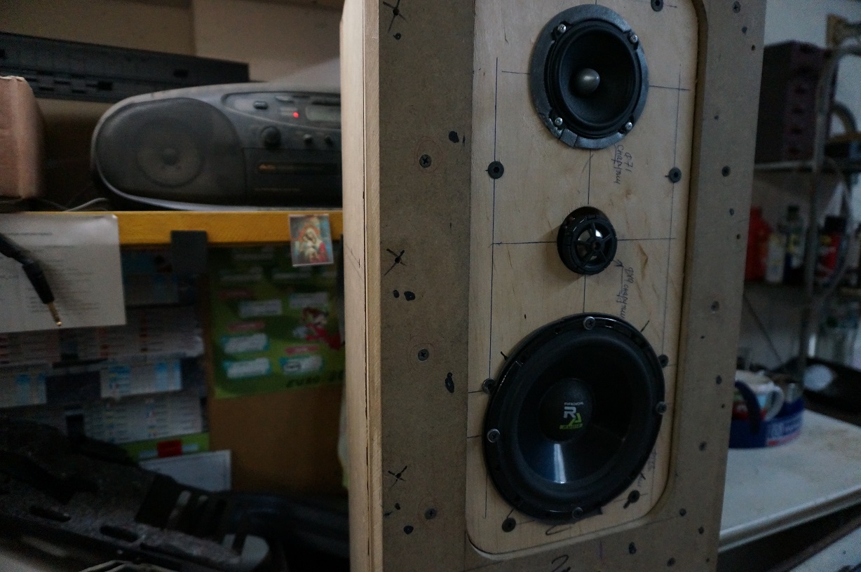

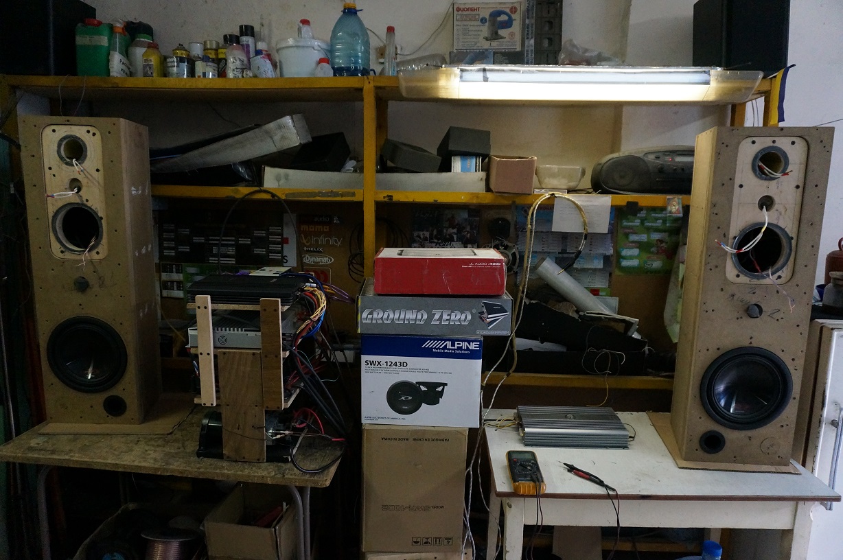

Сегодня, отвлекаясь от серьезной инсталяции, вернулся все таки к прослушиванию твиттеров из топового комплекта MB Quart QSD216 , а также заменили мидбасы на....Brax Matrix 6. 1PP....Пришлось трошки подстроиться и.......ну, ЗАМЕТНО улучшилась тоналка!!! Это подметили мои коллеги, которые занимались совершенно иной работой, но СРАЗУ обратили внимание на изменение звучания в лучшую сторону!! И важно, что возросла неискаженная общая громкость звучания!!! Очень хорошо стыкуются полосымежду собой...Пока что это САМЫЙ классный вариант....Будем прослушивать его еще несколько раз, чтобы убедиться.... Завтра должен подьехать давний хай-файщик, с большим опытом прослушки разных систем...Немного тревожусь: или раскритикует и опустит на землю или...немного воодушевит...... На подходе несколько винтажных усилителей для СЧ и ВЧ каналов.....будем пробовать.... Параллельно вчерне отработали технологию финишной отделки АС.....
P.S. Одну из задач, которую мы ставили перед собой, это прослушка вариантов динамиков , усилителей для инсталяции в авто, мы уже несколько раз успешно решали с помощью ЭТОЙ системы...Очень практично и полезно!

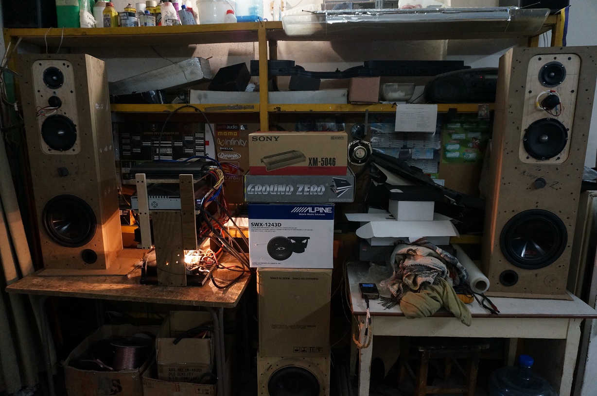

Ну что, сегодня несколько раз меняли мидбасы местами и сравнивали...Helix RS806 ( перегрузочная способность отличная, но вниз до нужной частоты не дотягивают, средина хорошая ), Radical Audio ( перегрузочная способность заметно ниже,,снизу надо ограничивать 90Гц, а то перегружаются, средина Очень хорошая), Brax Matrix ( все ОЧЕНЬ хорошо, жаль с ними расставаться.....но покупатель есть ), Ground Zero ( перегрузочная ОЧЕНЬ хорошая, играют низко, средина хорошая ).
Ну и еще......Вчера приходил опытный домашний хай-файщик ( и фанат, и продавец, и инсталятор)...Прослушал наши трэки, потом свои. Оценка кратко:
....большой оркестр ...заметна каша...не производит впечатления, поморщился...суббас звучит несколько непривычно, на бас-бочке нет желаемой четкости, упругости удара... В остальном достойно! Ценовая оценка комплекта почти совпала с нашей предполагаемой... В общем нас воодушевил!)) В виду того, что часть динамиков из аудиосистемы распродается по ходу дела )))), а вцелом оценка и звучание системы оправдали предполагаемые желания, все разбирается....И в ближайшее время приступаем к оформительским работам, тем более, что параллельно была отработана и подтверждена технология отделки корпусов...

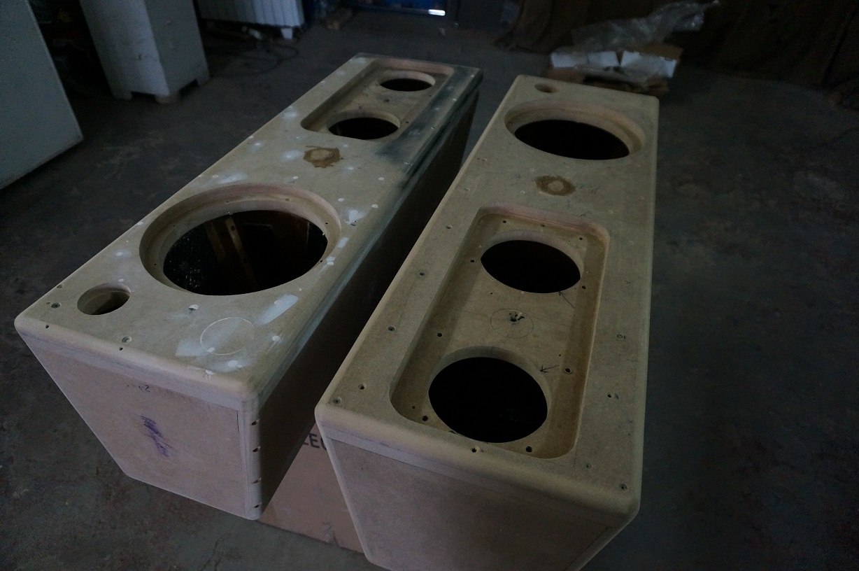

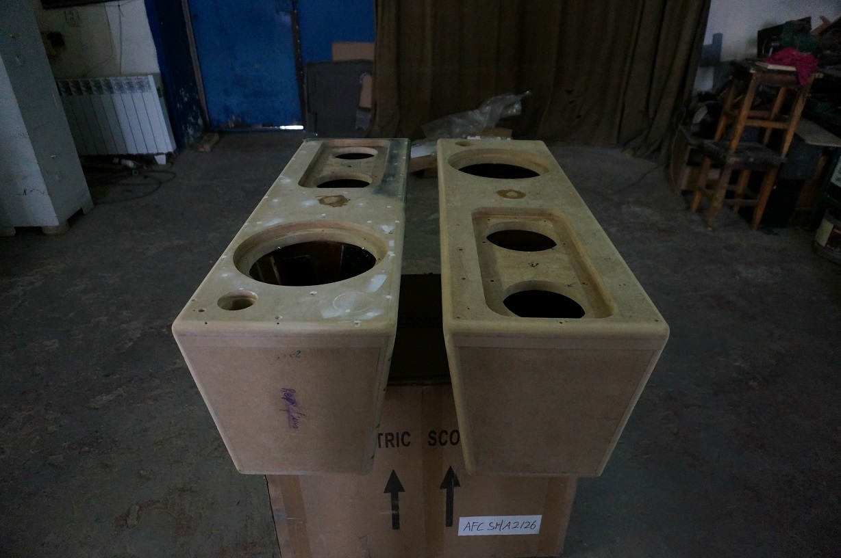

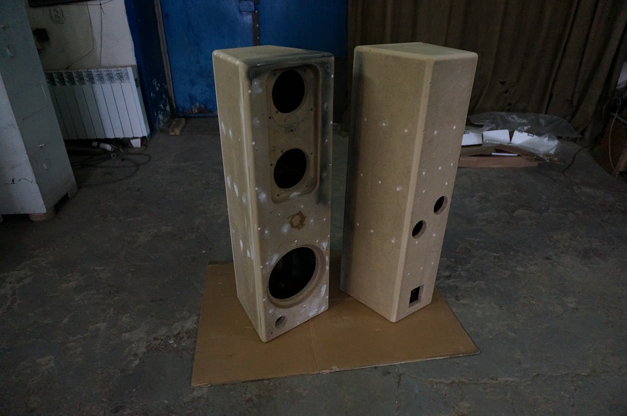

Старый 20.04.2017, 17:40   #77
Сергей Максимович
Аватар для Сергей Максимович
Регистрация: 02.07.2010
Сообщений: 1,405
Репутация: 122
День 13-й...кажется...
Ну что, закончили большой проект по основной работе ( Range Rover Sport),появилось небольшое окно и сразу кинулись к обработке, первичной подготовке корпусов. Да, мы решили, что финишной отделкой будет ПОКРАСКА корпусов. Нам это пока что вроде попроще..... Когда углы и грани корпусов аккуратно закруглили, отшлифовали то они стали.....заметно симпатичнее...Это отметили все, кто к нам приходили: понравились и форма , дизайн, и размеры, и качество работы....Нам тоже))). А тут еще Леша Монакорович подбросил цацки симпатичные и нужные: конусы, пластиковый крепеж декор-панелей, декоративные шурупы......Отлично!
