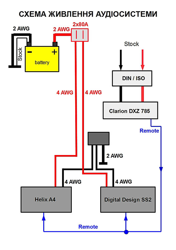

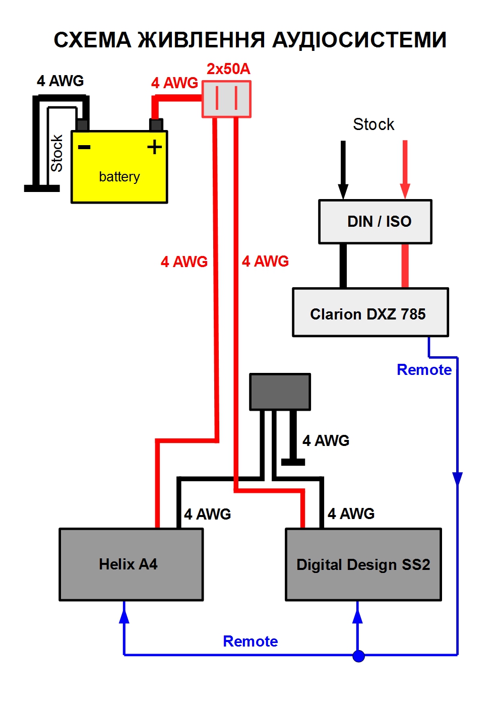

Є питання стосовно живлення системи: обидві схеми будуть правильними, чи ні?

Лише перша? Від акума до дистра не можна пускати 4ГА?
#64 |
Возраст: 61
Можно и 4.
Только тогда дублирующий минус не 4, потому как 2х80 равно 160А. |

Зрозуміло. Ну і провід що йде на "мінусовий" дистрибютор має бути також січенням, яке дозволяє пропускати 160А?
Последний раз редактировалось Володимир; 14.04.2015 в 08:36. |
#66 |
Возраст: 61
Меняй преды на 2 по 60А и тогда первая будет правильная. |

Можна 60 і 80 для схеми з мінусовим на 2ГА, і 2х50А якщо всі провода будуть 4ГА

Потому что без знания этого размера, твои ответы лишены смысла. |

Довжина кабеля до дистра буде 15-20 см і дублююча маса також 20см.
