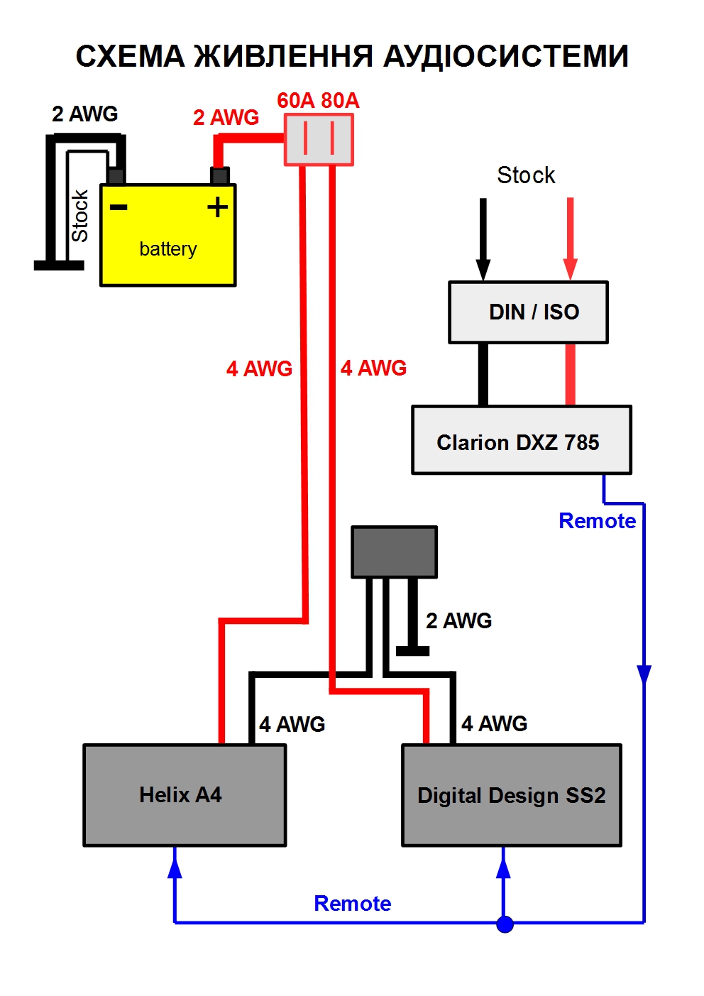

Зрозуміло. Ну і провід що йде на "мінусовий" дистрибютор має бути також січенням, яке дозволяє пропускати 160А?
