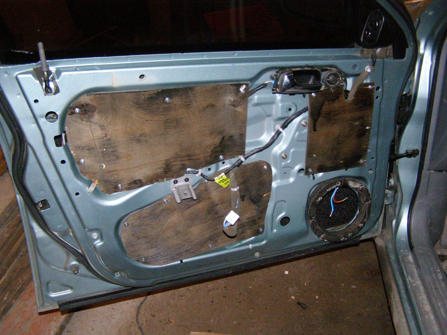

Ну не зовсім теоретик - теж щось пробував... фанерка правда була 4 мм, потім закатувалася віброю... зсередини фанерка проклеєна Флекс 5 (бітопласт) і зовнішня фільонка теж з флекс 5... (Але нічо там не гуде...)
