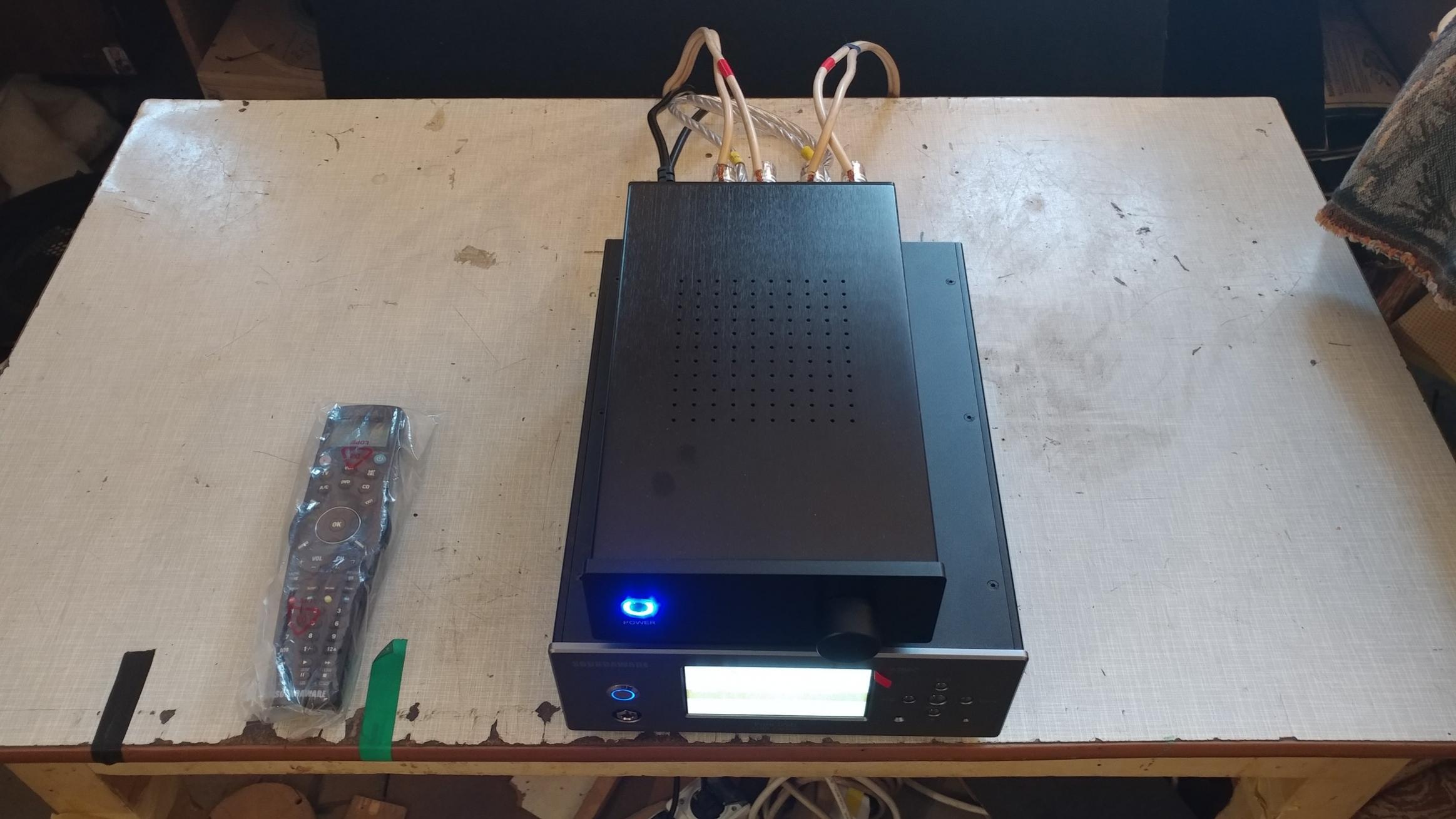

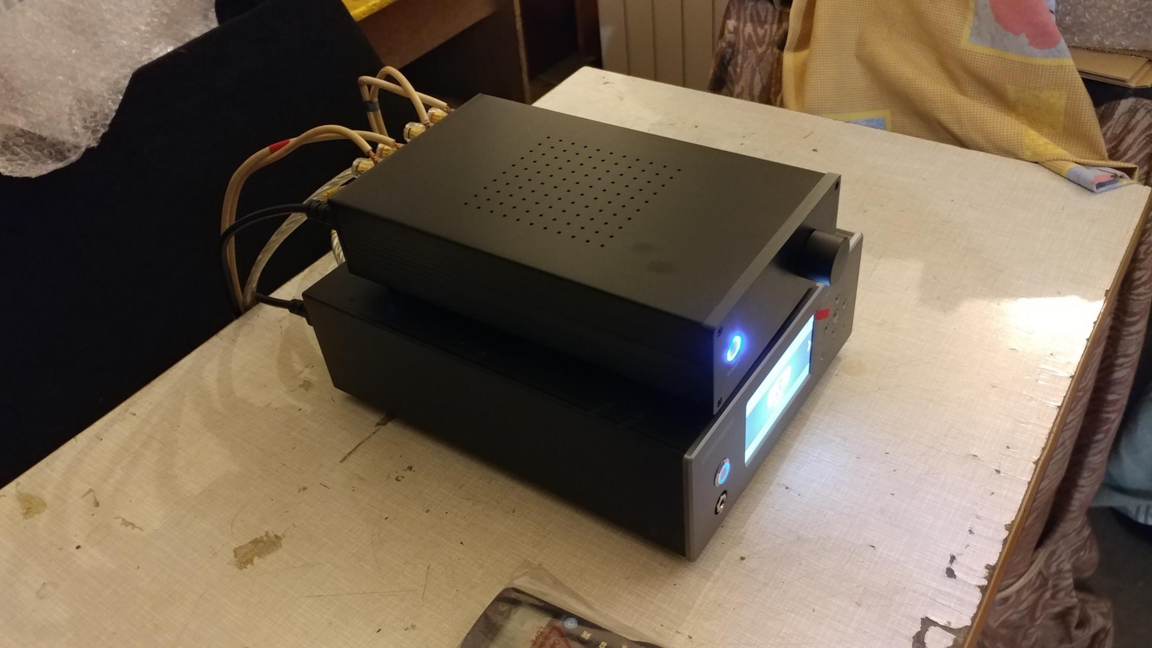

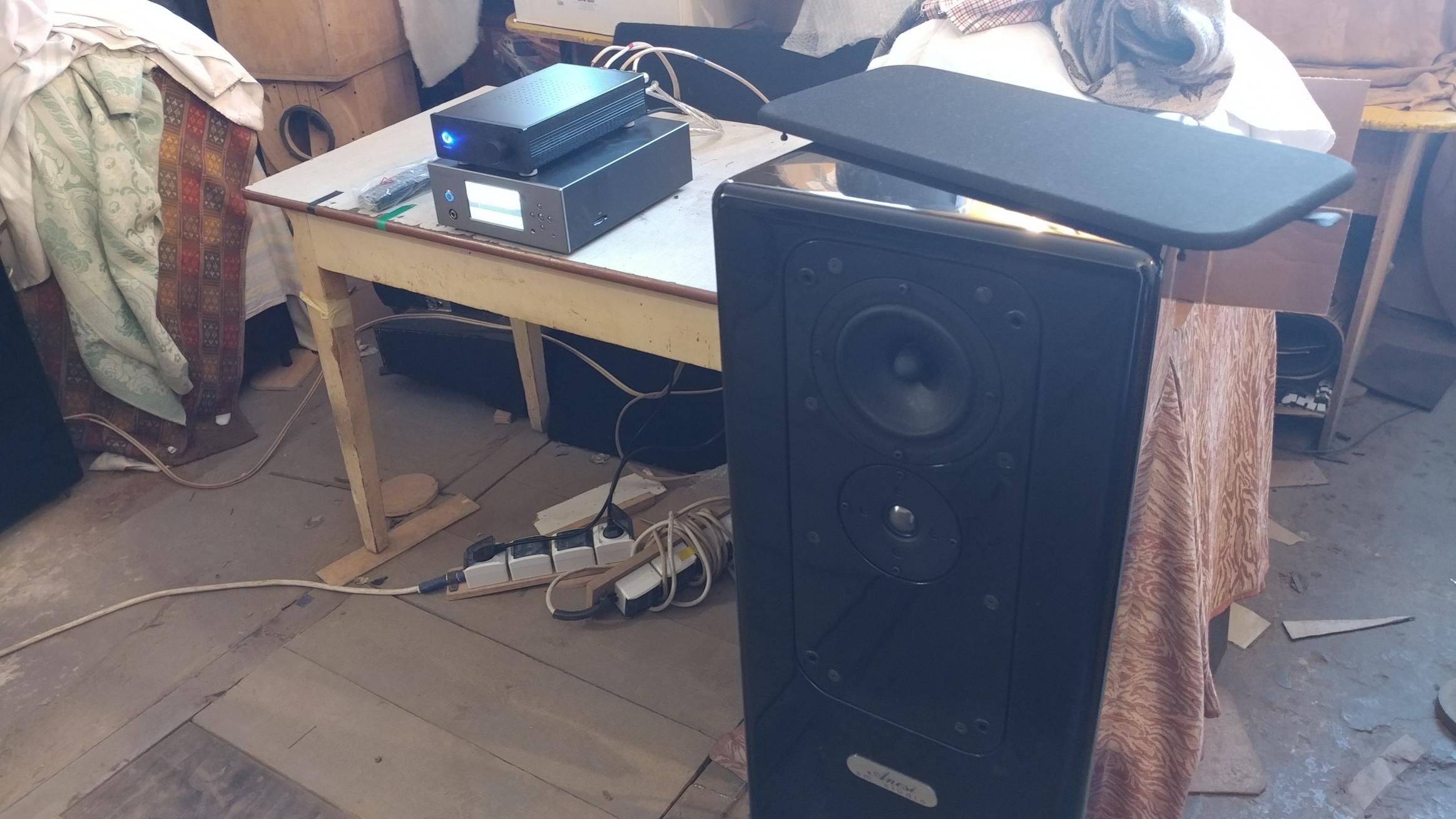

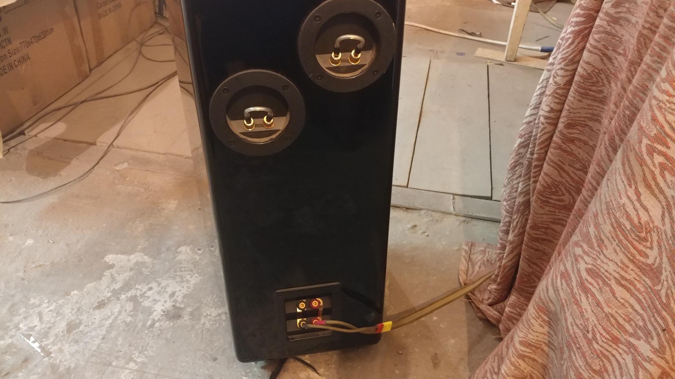

Итак, наконец то пришел заказанный под эти АС усилитель T-Class с цифровым регулятором громкости. Собралась система: АС, усилитель, всеформатный сетевой плейер. Прослушали, очень качественное звучание , более всего "бросаются" в глаза, в уши: высокая детальность, выраженная вовлеченность ( эффект присутствия), низкие искажения, комфортное звучание....
Краткие характеристики системы:
- АС Discovery ( мощность 180 вт, чувствительнсть 90 дб, сопротивление 4ом, вес каждой более 30 кг, возможное подключение bi-amping )
- усилитель T-class ( мощность 150вт )
- сетевой плейер Soundaware A280C
http://hi-audio.ru/page/obzor-sounda...0-soundex.html
http://hi-audio.ru/id/setevoy-proigr...-a280-224.html
Примечание: плейер с идексом С, это улучшенный вариант.....
- акустический кабель Van Den Hull Clearwater
- межблочный кабель DLS HQL
Цена комплекта - 3300 дол ( для фанатов / любителей звука...особые предложения!!)

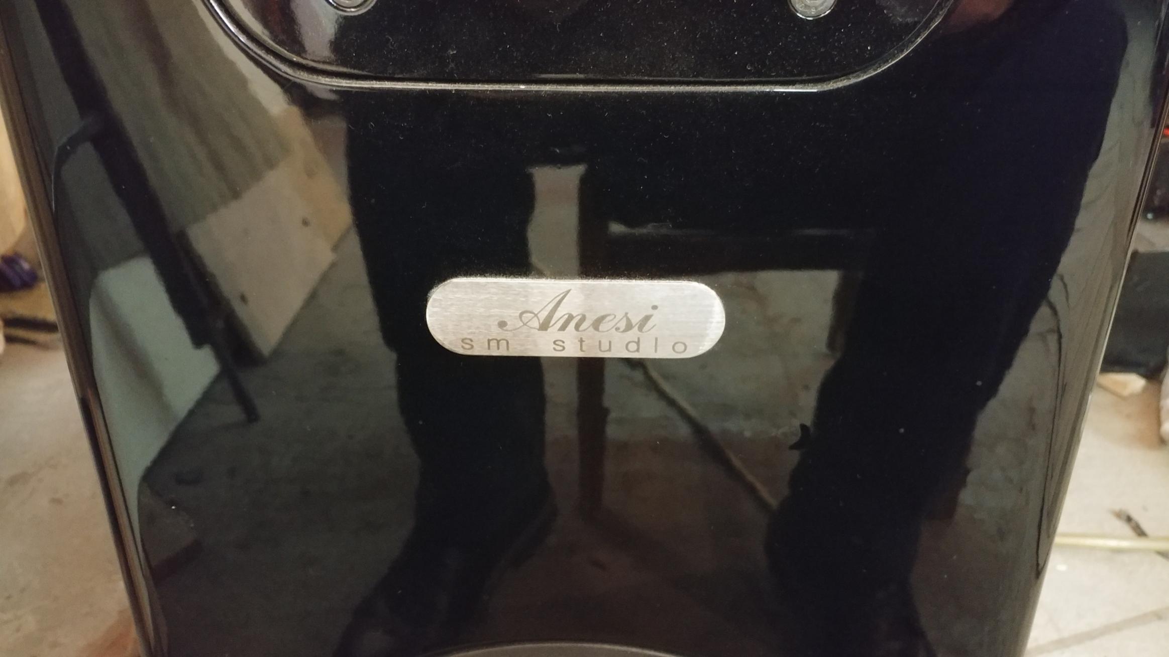

Cегодня решил подключить усилитель и плейер высококачественными сетевыми кабелями Neotech...ну и установил их заодно через мягкие проставки.... Не знаю, то ли сегодня погода другая, то ли сеть более синусоидальная, то ли еще что то....но звук ЗАМЕТНО изменился в ЛУЧШУЮ сторону: баса больше и плотнее, фокусировка еще более улучшилась, образы вообще стали реально осязаемы, общая неискаженная громкость увеличилась, и вообще впечатление ВЦЕЛОМ еще более приятными стали от прослушивания!!! Конечно, дорогое удовольствие эта пара сетевых..., но оно того стоит!!!!!
Звучание вцелом...ЗАМЕЧАТЕЛЬНОЕ! непросто найти брэндовые фабричные комплекты даже в 3 раза и более дорогие и сопоставимые по совокупному качеству звучания!!! ( Кстати, только вот прослушало двое искушенных коллег, ОЧЕНЬ им понравилось качество звучания!!! Даже удивлены усилителем !!))))
Ну, а акустика отныне имеет фирменное название ...ANESY.....
Made in SM-studio

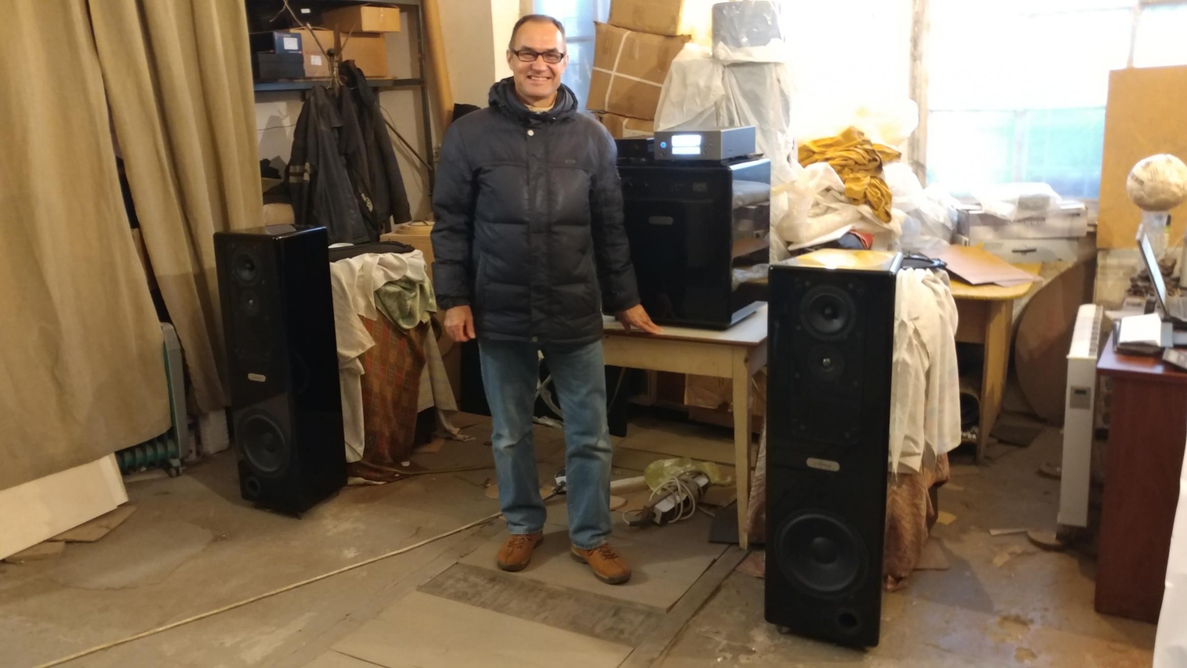

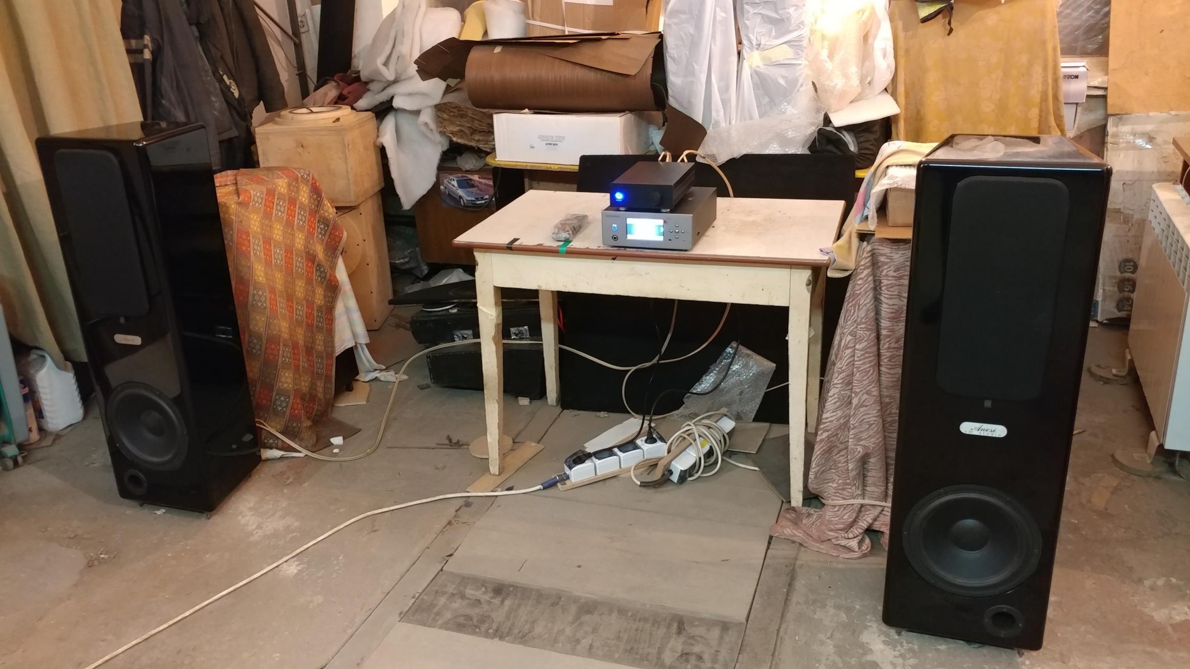

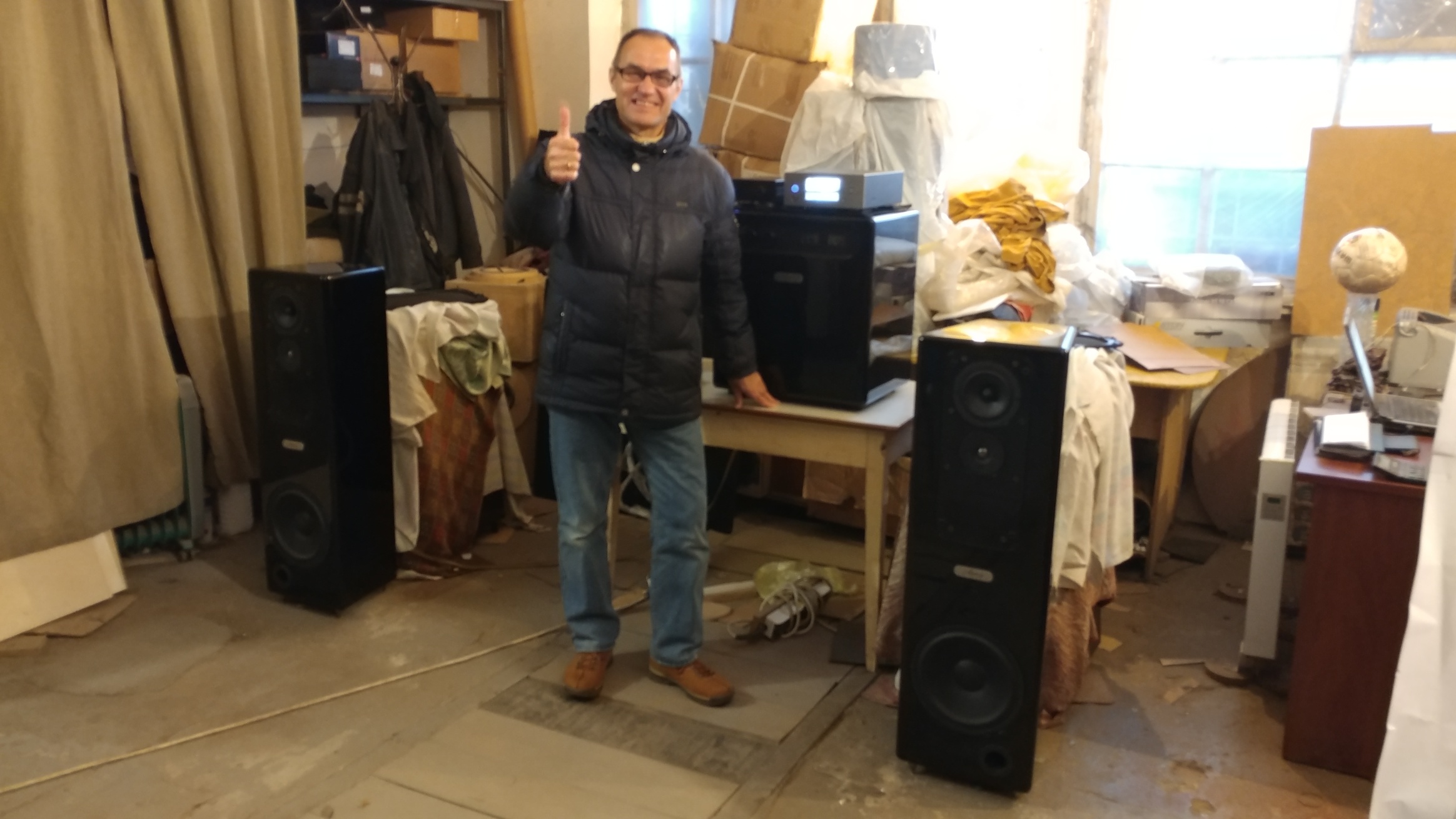

Итак, на сегодняшний день СИСТЕМУ прослушали ....7 поклонников, фанатов, энтузиастов хорошего звука, Один из сегодняшних посетителей, широко известный в "определенных кругах", но теперь довольно редкий здешний гость,....Игорь Петрович - Куряка)))) Он единственный, который дал небольшое, но конкретное замечание....в самом нижнем басовом диапазоне....При этом отметил, что с удовольствием бы желал иметь такую систему.... Это высокая и лестная оценка коллеги )))
P.S. ...небольшая ремарка...там где на фото Петрович с торчащим вверх пальцем и исказившей лицо натянутой улыбкой....это после 4-й ..или 5-й рюмашки брэнди))))

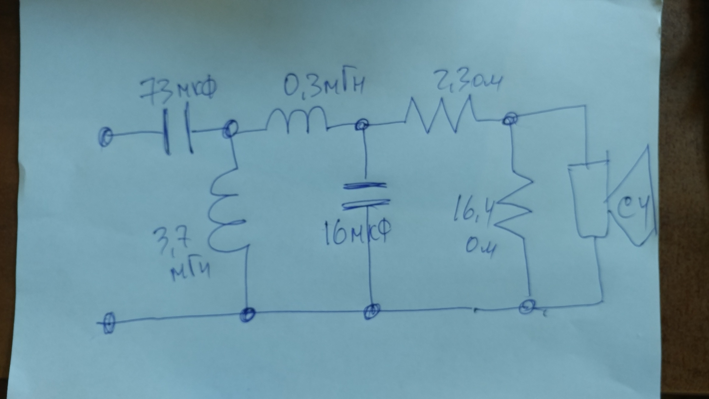

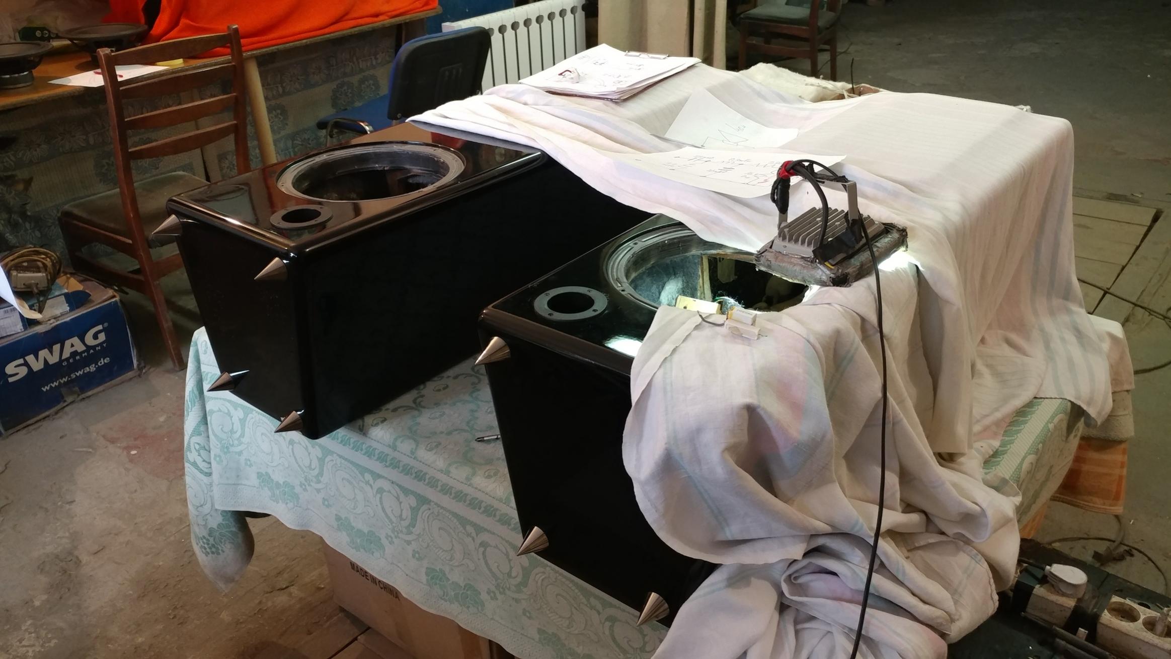

ИТак, одна АС уже доработана и прослушана...ОТЛИЧНО!! Получилось 2 перемычки для регулировки + 3дб на ВЧ и СЧ , ну и возможность Bi-amping подключения

Итак, прослушаны обе доработанные АС...звучат отлично , те что надо диапазоны регулировки уровней СЧ и ВЧ. А заодно для клиента подготовлено комплектование олдскульным вариантом ..усь + СД-проигрыватель ( у него потребность в подключении нескольких источников сигнала, в т.ч. и LP проигрыватель) Блин, звучит замечательно...умели раньше технику делать!!! Ну и подтверждается, что акустика удалась.Ждем клиента для прослушивания и принятия окончательного решения....

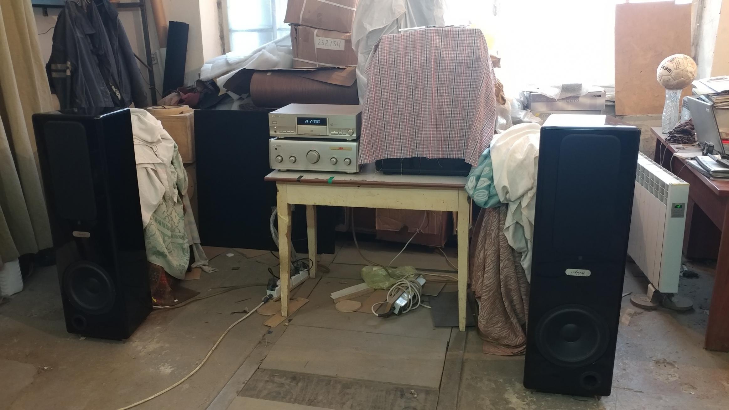

Ну, вроде определились с комплектом...он на фото... Жаль, но возможно придется расстаться топовым , олдскульным Пионером. Клиенту нужны несколько входов и селектор ( будут СД-проигрыватель, LP - проигрыватель и возможно цифровой плейер ). В общем ждем его решения.....затаив дыхание)))
