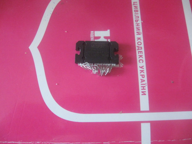

Власне полетів в мафоні МОСТФІТ)) 100 грн. ремонт обійшовся на фото та деталь є.
а ДІН я хз... поганий...але шось там бумцає..
після сесії буду прокладати провода... там наступні фото буду викладати по мірі виготовлення.

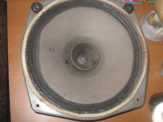

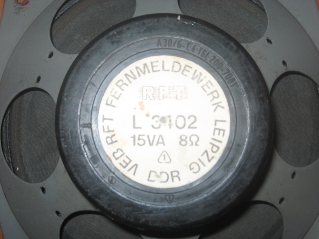

А скакой целью планируется использывать "тот" динамик? Это широкополосник, так что если хотел в роли саба его применить- не получится.
