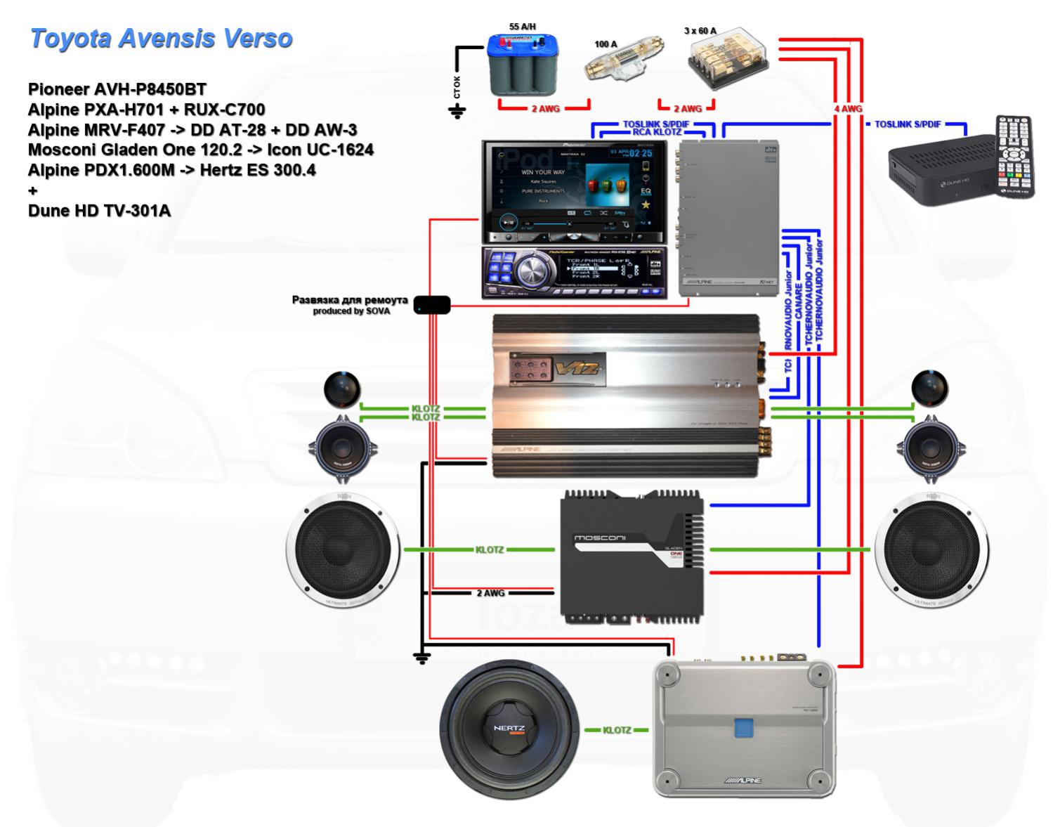

Схемку набросал...

Дополнительный дублирующий минус, забыл нарисовать или его нет?

Увы, его до сих пор нет.

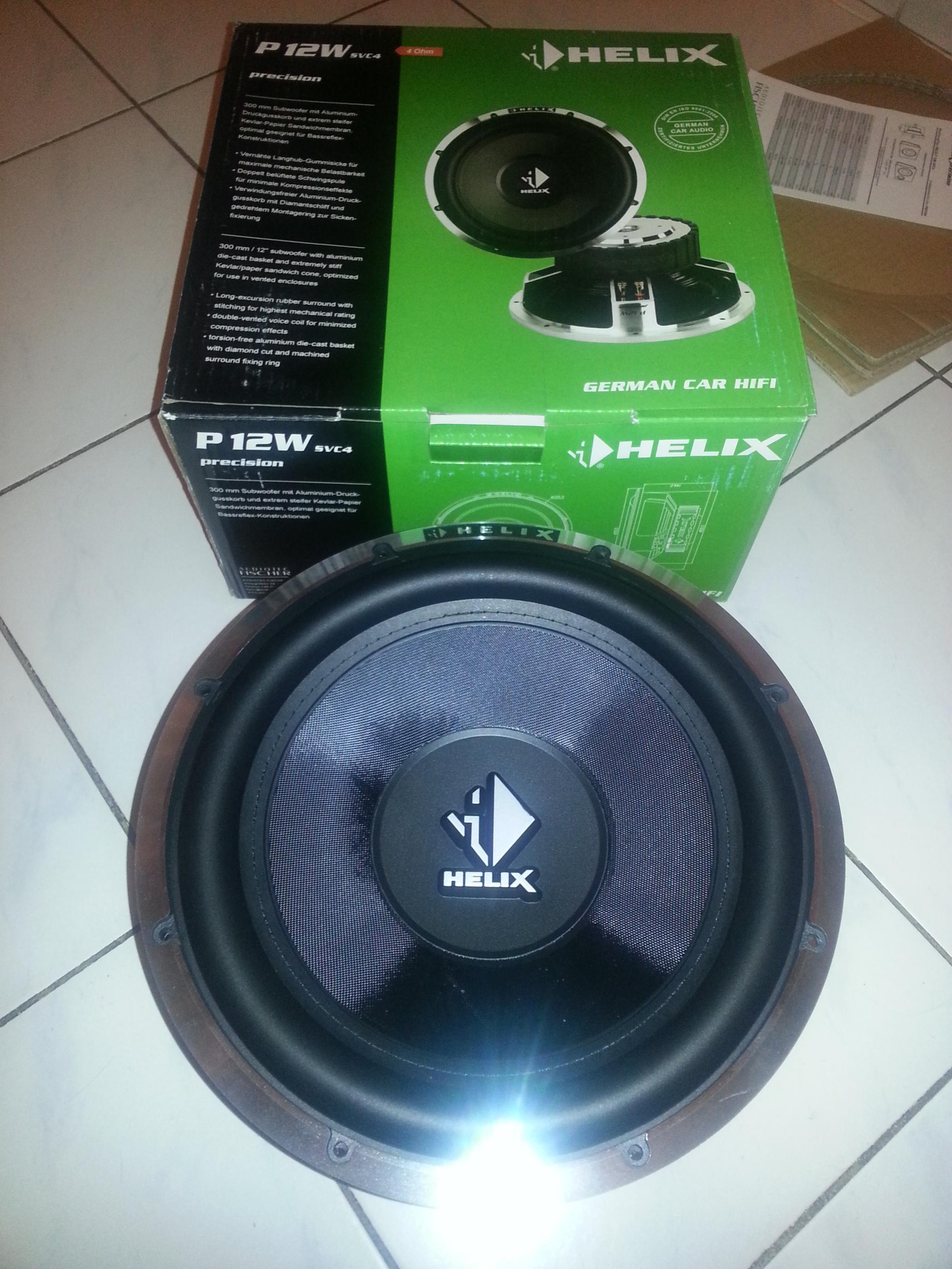

Ништяк

я вот думаю тоже себе прикупить такой ништяк
так у тебя же он уже стоял???
или ты новый купил? не пойму
Старый 16.03.2013, 08:48   #48
loza
Аватар для loza
Адрес: ♪♪♪ Одесса ♪♪♪
Возраст: 55
Сообщений: 1,317
Репутация: 198
По умолчанию Re: Toyota Avensis Verso- первая система.
Гонял я P12. Этот- новый P12W...
Старый 16.03.2013, 08:59   #49
_kolenval
Аватар для _kolenval
Регистрация: 13.01.2012
Адрес: Симферополь, АРКрым
Сообщений: 1,655
Репутация: 191
ааа ёпт... посмотрел я... у них разница в массе подвижной системы почти 100грамм
Старый 16.03.2013, 09:11   #50
loza
Аватар для loza
Возраст: 55
Сообщений: 1,317
Репутация: 198
_kolenval, это откуда такая инфа?

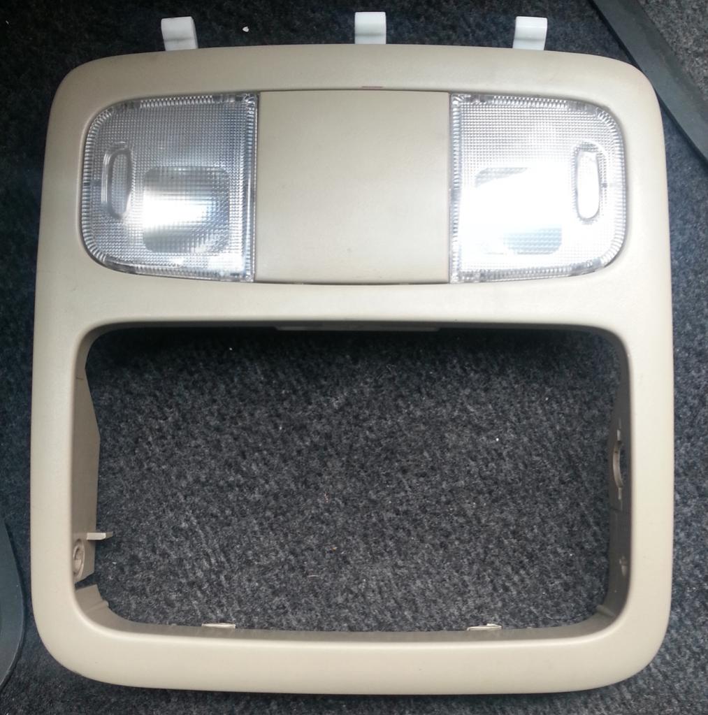

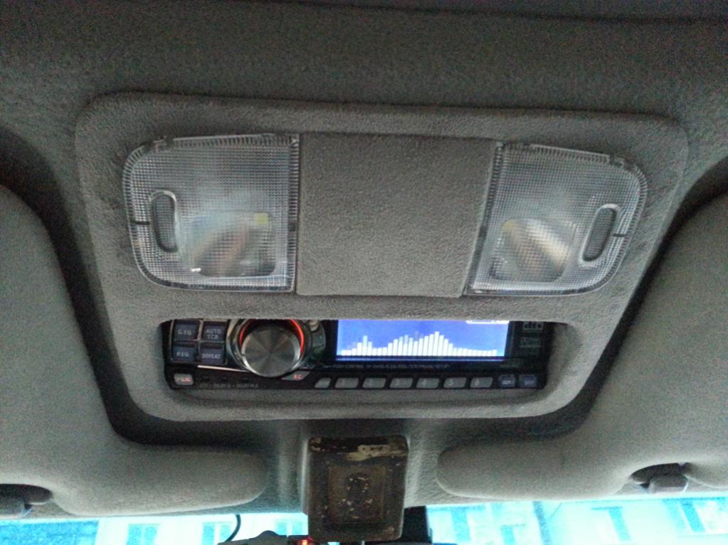

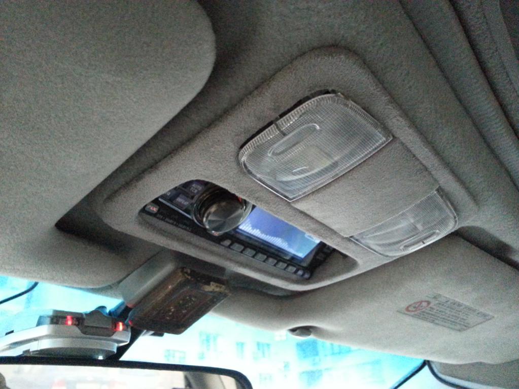

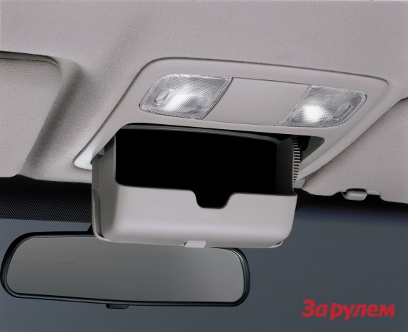

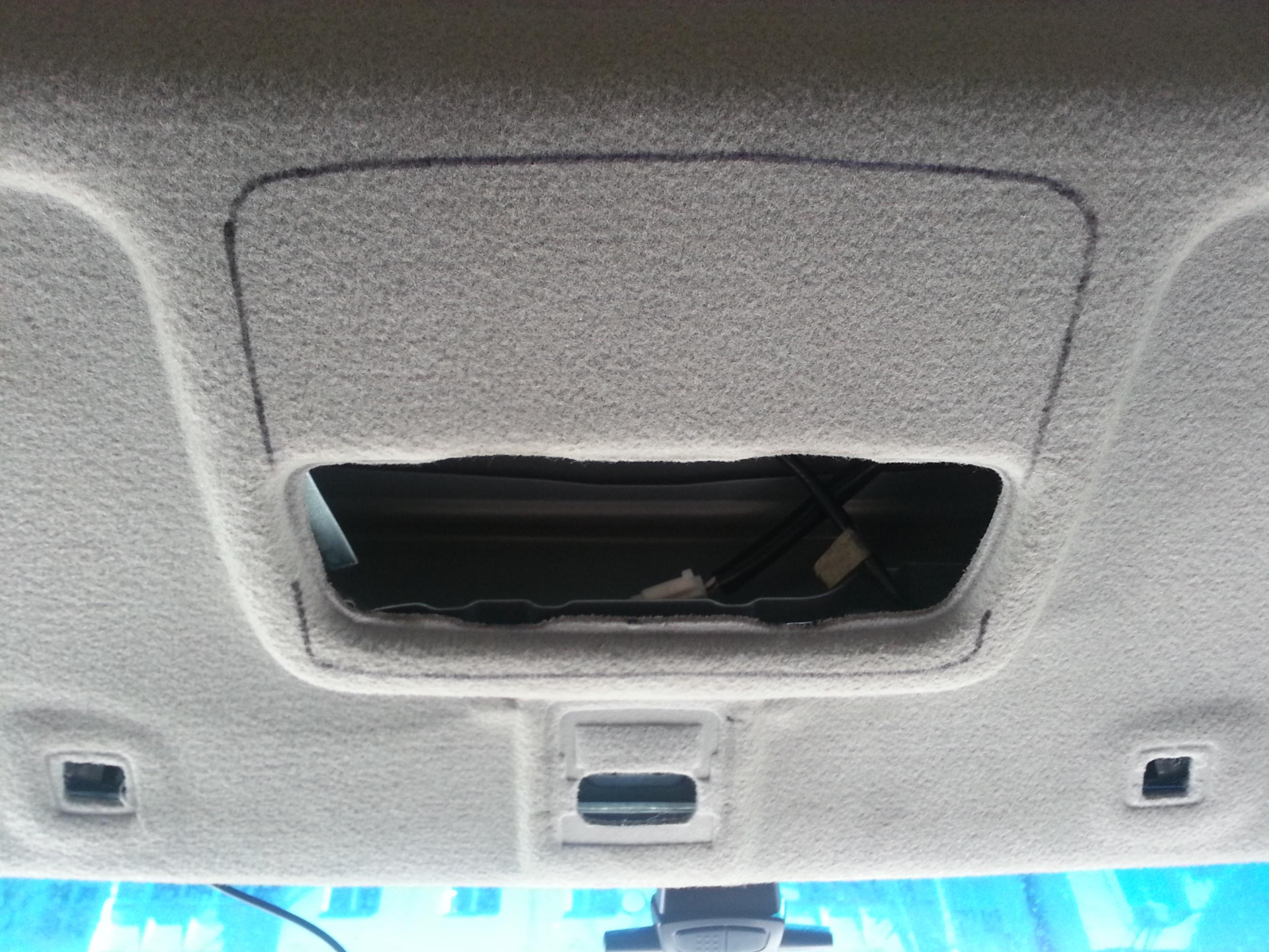

Ну шо, нарылся самый-самый подходящий ништяк от Камри 30.
По размеру не подходит, уж больно мало у меня места. Сделать по уму так же не получилось, так, чтобы уже ваще агонь, RUX по длине в очёчник не вошёл. Пришлось сделать "обрезание" и отказаться от скрытой установки.
Вновь очумелые ручки...
Перетянул самоклейкой псевдотарой.
Назад дороги нет...

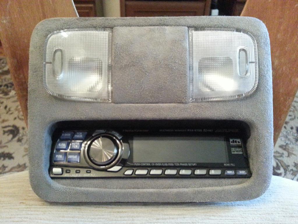

Наконец то я нашёл ему место. :)
Псевдотара оказалась не такой уж и тонкой. Подтачиваю стёкла, ибо входит с трудом и соответственно механизм включения работает без нужной эффективности.

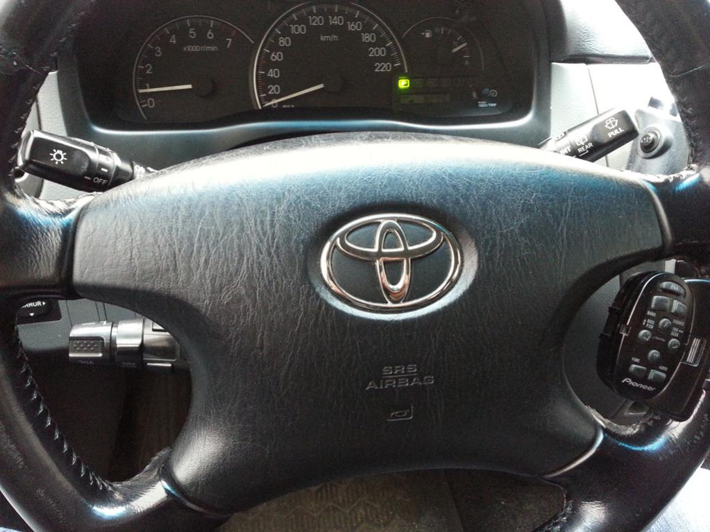

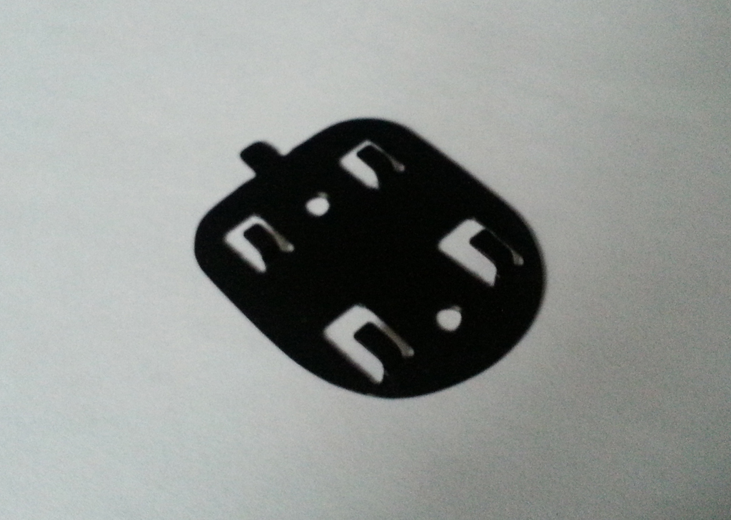

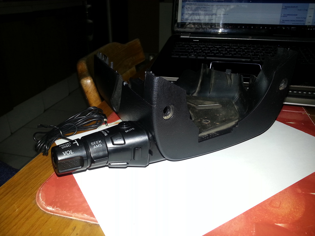

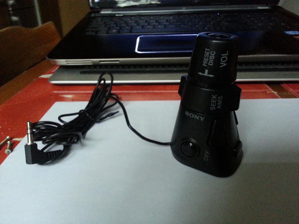

Короче, надоел мне, вечно криво работающий, а вернее сказать, работающий в одном положении, нарульный беспроводной пульт Pioneer.
Решено было разыскать вот такой
Скрытый текст

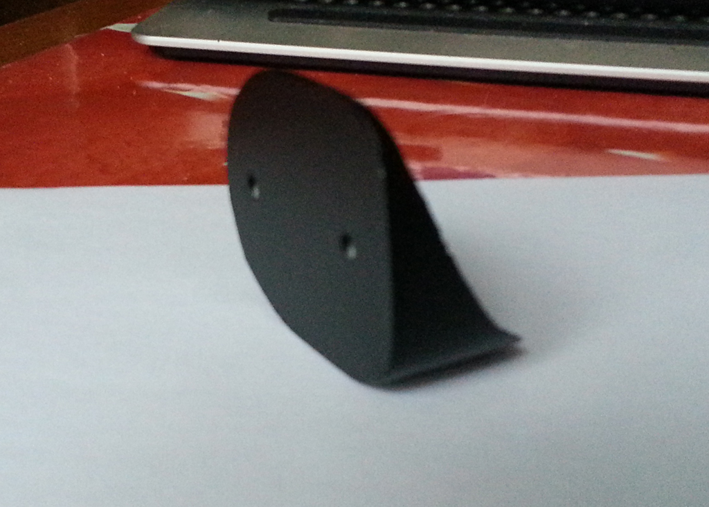

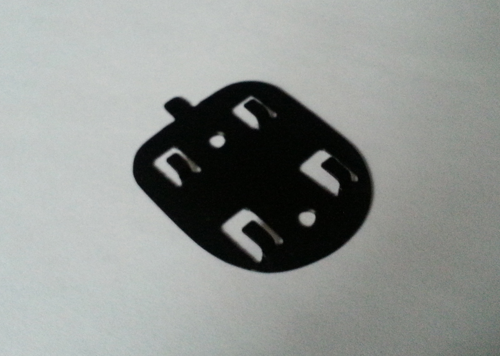

Достался без площадки крепления. Пришлось колхозить.
Скрытый текст
Ну и чем не подиум для пульта???
Поселился на рулевой колонке.
И живёт теперь тут и радует хозяина- меня...

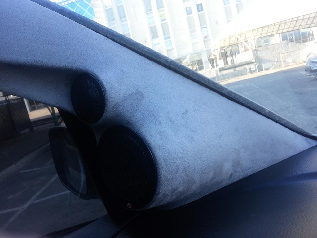

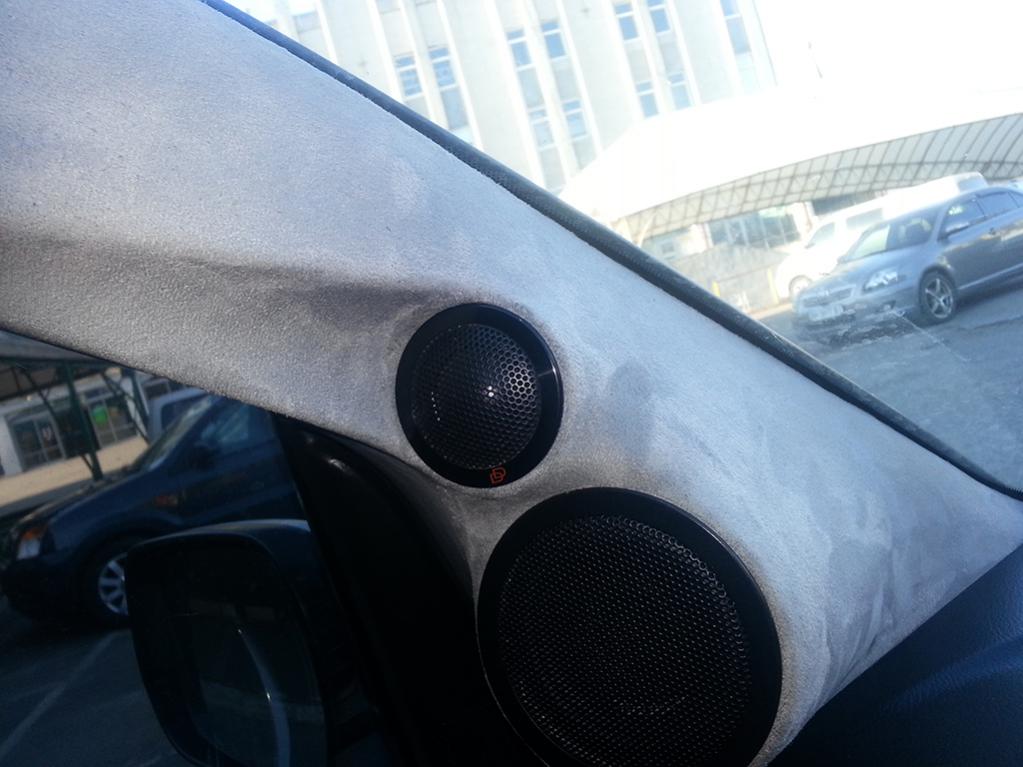

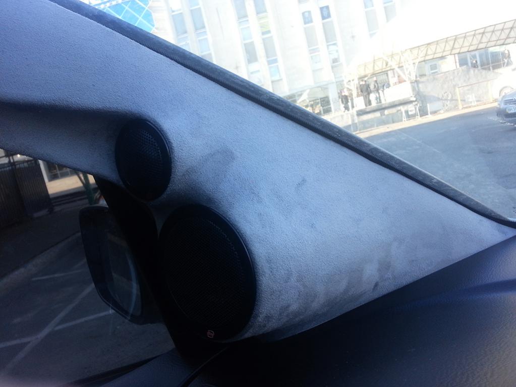

Та, которая псевдо...
Скрытый текст
