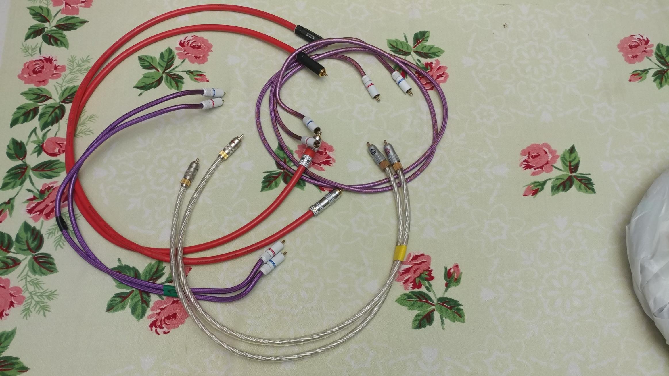

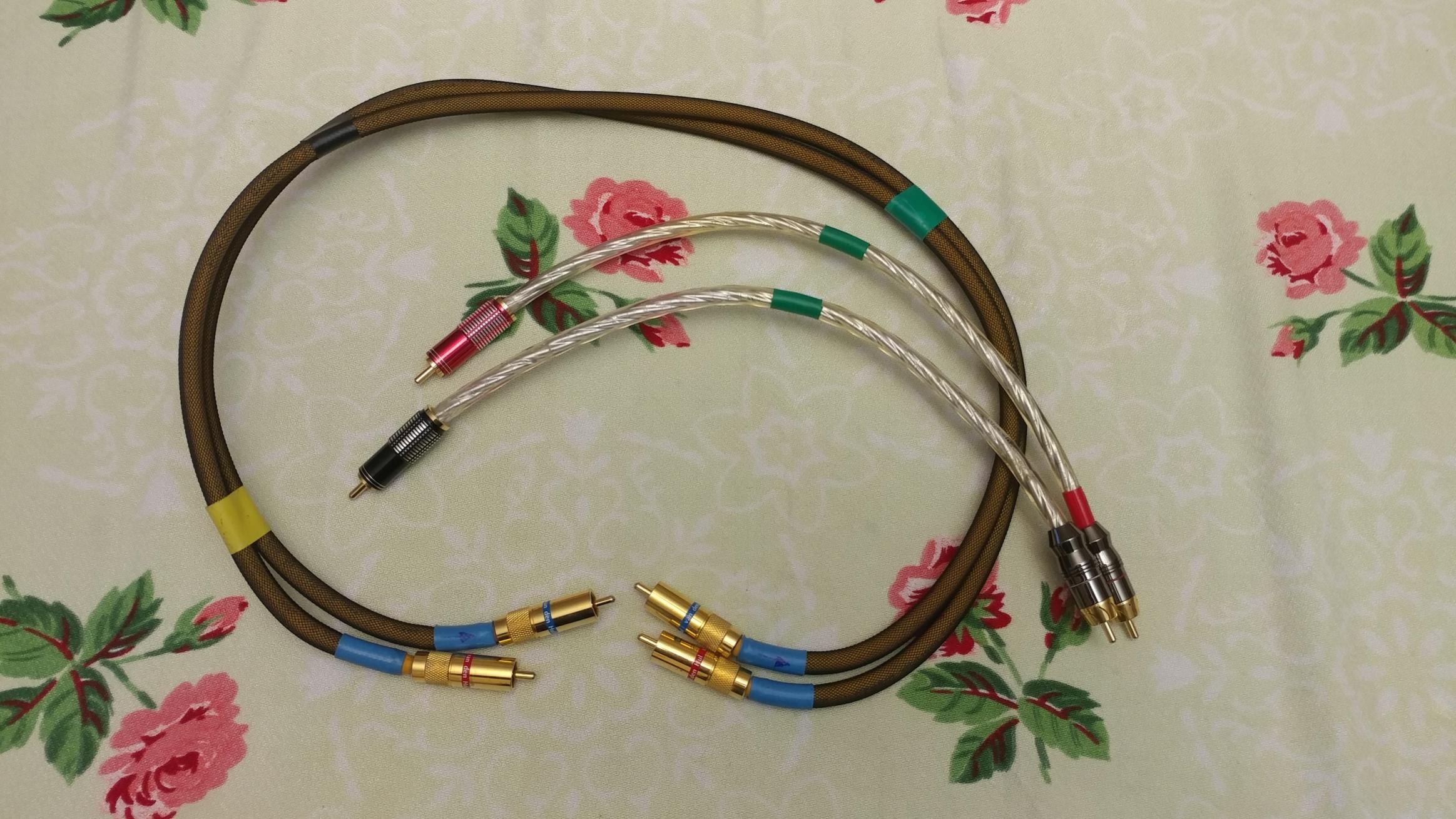

Итак, подобрали и доизготовили межблочные кабели....
1. с плейера TEAC на активный кроссовер Van Den Hull MC Silver 65 G 0.8м 2. с активного кроссовера на усилители : - ВЧ канал Van Den Hull MC Silver 65 G 0,5м - СЧ канал DLS HQL 0,3м - НЧ канал DLS HQL 0,5м или Dietz Berlin 0,5м |

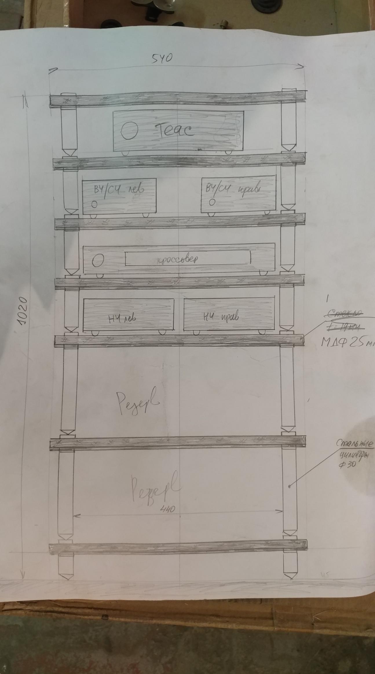

Предварительно проработали конструкцию аппаратной стойки... Вначале для красоты и эстетики, а также по желанию заказчика, планировали полки из 19мм стекла, тонированного в нужный цвет. Красиво бы было, но.... двое коллег-умников- хайэндщиков ( я без шуток их так обозначил ) из Киева подсказали....будет "стеклянный " звук...т.е. с резонансами на некоторых частотах. Я согласился, поэтому сразу ж прикинул полки из 25мм МДФ...тоже красиво могут получиться... Будем согласовывать с заказчиком...

У профи в области остекления есть правило: для снижения резонансных явлений нужно применять стекла с разной толщиной. Триплекс с разной толщиной стекол практически не резонирует. Это все применимо к ограждающим конструкциям или экранам. В вашем варианте при толщине стекла 19 мм, да еще пригружённого стоящими гаджетами абсолютно не будет ни каких призвуков.

Нет, не согласен с вами... Тем более эта информация проверена имеющими БОЛЬШУЩИЙ опыт хайэндщиками... Поэтому рисковать не будем....МДФ 25мм , да и проще в изготовлении и технологичней... Вот еще и третий коллега из Львова перезвонил...подтвердил ЭТО ЖЕ...

Мы с вами не о том дискутируем... 1. Мои 3-е коллег с огромнейшим опытом работы в домашнем хай-энде прямо указали на возможность резонансов стеклянных полок. Наверное, при толщинах 25...30мм и более эти резонансы будут с минимальными амплитудами и не в неопасном диапазоне частот??? Возможно...но мы не НИИ и проводить замеры,исследования не собираемся. Примем их рекомендации как аксиому! 2. Аппаратура вся располагается не оконных стеклах, поэтому вибрации и резонансы оконных стекол нас не беспокоят 3. Обратите внимание на то , что особенно в олдскульной аппаратуре масса источников сигналов , усилителей и т.д. 10 и более кг!!! Вон Монохренович хвастается усилителем Акуфейс весом более 40кг...и не зря хвастается... Подумайте, для чего. Плюс везде в рекламных буклетах ПОДЧЕРКИВАЕТСЯ...антивибрационное шасси!!! 4. Даже замена опорных ножек на любой аппаратуре на антивибрационные дает РЕАЛЬНЫЙ звуковой результат...в лучшую сторону... Поэтому вот так вот и решил...МДФ... |

Рассмотри вариант трехточечного крепления полок.
Плюс под сд - виброножки (реально работает, проверено )

Согласен, читал такое... нарушить симметрию...НАдо подумать о конструкции... Вот ИЗРЕДКА))) от тебя польза бывает))) Кстати, конусы SPS-30SC естьь....понадобятся ))) |

так монохреновские конусы с регулировкой и юстированием по высоте....Потому я их и выбираю.. |

ну, все таки с заказчиком приняли решение...аппаратная стойкам на 4-х опорах... Будем мучаться , выставлять))) Занялся размещением заказов на изготовление деталей стойки...блин, не знал, что это так непросто... Бедность, скудность, отсутствие квалифицированных исполнителей...и соответствующего оборудования. НУ, оно все это где то есть, но найти очень сложно... И цену ЛОМЯТ....... Ну, понемногу размещаем заказы....

в полость труб-ножек можно засыпать демпфирующий материал. песок, дробь, металлический порошок. Добавит массу, снизит резонанс. Читал в качестве полок хорош мрамор, гранит, у этих камней нет резонанса.

Да, все верно, рассматривался такой вариант,НО при использовании труб возникали несколько проблемных вопросов:
- надо было как то соединять всю конструкцию, т.е. впрессовывать или вваривать втулки с резьбой.... - возникали всякие сложности с достижением качественного внешнего вида, труба могла лопнуть и т.д При точении токарным способом невозможно получить требуемую чистоту поверхностей, поэтому выбрал в качестве металла калиброванный круг нужного диаметра. Хотя и дорогая штука, но качество поверхности шикарное и требуемое. ПРи этом получали ХОРОШУЮ массу СТОЙКИ вцелом ( более 40кГ ) и с применением виброгасящих конусов Monacor думаю вопросов не будет НИКАКИХ)...Кроме того аппаратура имеет свои виброгасящие стойки...а с ними можно экспериментировать сколько угодно... Вообще в этом проекте стараемся делать все с запасом насколько, конечно, это возможно и насколько мы сами понимаем задачу... В последующем...покраска черной матовой эмалью... Представляется, что должно быть красиво |
