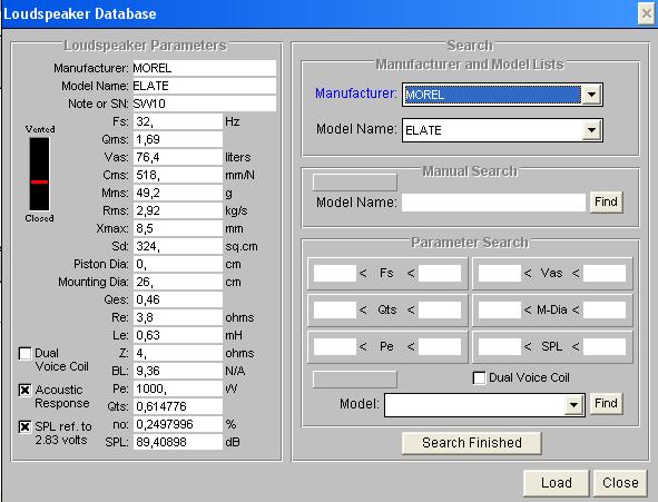

2 Не большой ящик? Параметры дина выложи здесь.

Цитата 2 Не большой ящик? Параметры дина выложи здесь.
Выкладываю.

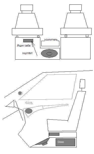

Я конечно меняю решения часто, но мне чего то по душе такой вариант:
1) Саб в ФИ корпусе. Подсказали добрые люди, которые юзали данный динамик. Ну и я исходя из прочитанной теории все таки был склонен так думать.
2) Расположение динамика будет между передними сиденьями и направлен будет примерно на лобовое стекло.
Данный вариант выбрал, так как саб у меня больше подходит как фронтальный. Его можно будет настроить на частоты от 30 (гарантированно играет) до 100-120 гц. Он будет здорово помогать фронту и не будет играть сзади. Если вдруг будет остро не хватать частот 20-30ГЦ, то можно будет со временем добавить такой саб назад и настроить на недостающие частоты.
Показываю примерную схему на своем рисунке.
Усилитель возможно установлю там же и прикрою изготовленной панелью чтобы не видно было. Под водительским сиденьем аккумулятор (тоесть совсем рядом) и к фронту не надо будет длинных проводов и межблоков. Это я думаю плюс, учитывая что у меня не "крутые" провода.
Покритикуйте пожалуйста товарищи эксперты!!!

Сообщение от BMWMB Посмотреть сообщение
Саб, спереди скорее хорошо чем плохо. Помощь мидбасам обеспечена.
ФИ состыковать с мидбасами несколько труднее чем ЗЯ.
С проводами и подключением опять же плюс.
Второй саб: стыковка с фронтальным таки сложная.
все имхо.

Вот какраз у Вито строить нужно ФИ....и тыл обьязательно нужен (если машинка делается не только для себя любимого). Просто тыл можноот магна кинуть.
Нужны ли задержки или нет (даже не знаю как этот вопрос задать правильно новичку)? скорее всего думаю нет.
Голова П-88, вырубаем проц, делаем(заказуем) нормальный крос на фронт, подбираем приличный духканальник.
На саб тоже двухканальник или моноблочец.
Тыл можно запитать от самой головы или купить какой-то не мощный двухканалец - если задние слушатели Вас волнуют. Ибудет Вам музикальное счастье
и ставить его в багажнике...В бусе задержки баса не будет...Нужно просто правильно расчитать корпус

Сообщение от max_killer Посмотреть сообщение
Все таки почему в багажнике?
Саб слабенький относительно (будет далековато наверное)-это раз, ну и впереди он будет более гармонично вписываться и не будет мешать - это два. Можно поднять частоту - это три.
Цитата вырубаем проц, делаем(заказуем) нормальный крос на фронт, подбираем приличный духканальник.
Меня тут уже почти убедили на поканалку...
Я вобщем то хочу брать приличный усилок 5 канальный и делать поканалку и на саб 5-й канал.
К весне надеюсь заработаю на Етон -чик 5 канальный
BMWMB вне форума   Ответить с цитированием Вверх
Я не можу обяснити чого, але в бусі фронтальний ЗЯ - ПОГАНО (був опит і в Т5 і в Т4 і в Вітах) немає глубини. Якщо поексперементувати то можна й при фронтальному добитися.
Ну тоді знач нада проц включати
Краще 4 +1
