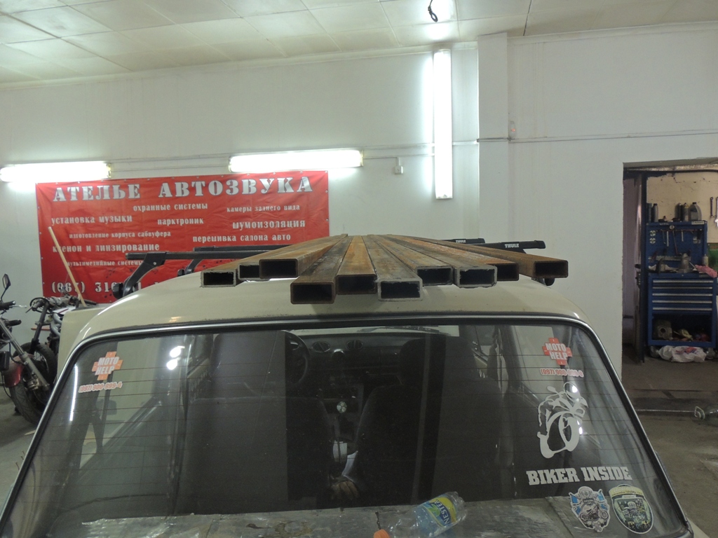

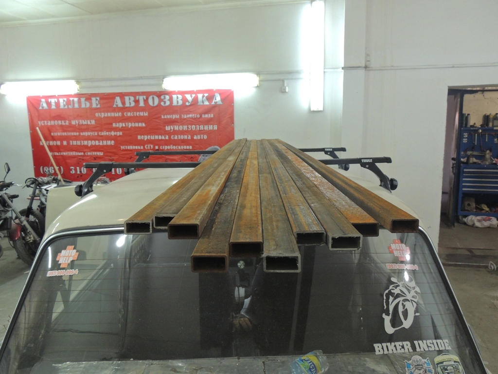

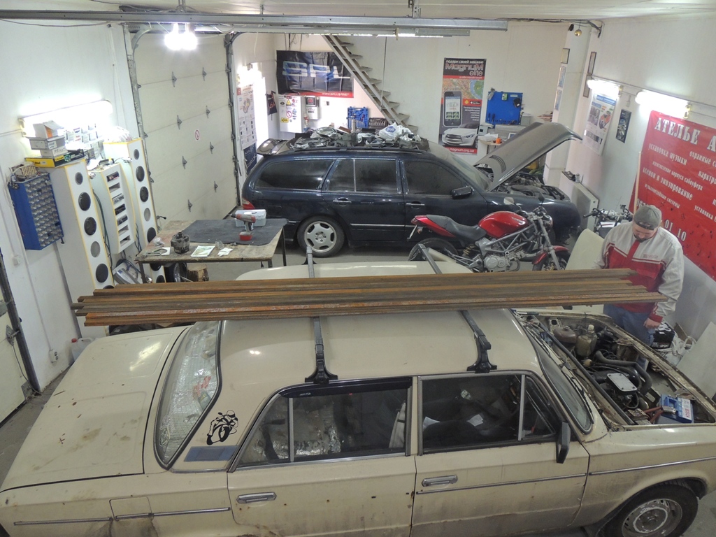

По умолчанию Re: Стена?????
Итак.
Начинаю пилить стену ( ФИ ) корпус.
Прикупил метала
Будем
Труба профильная 20х40х2 пока 30 метров, а там увидим.
ID:	49215   Нажмите на изображение для увеличения

Сообщение от Jakson001 Посмотреть сообщение
Да ну его! Весу та сколько прибавится...Что его тянуть то будет)
По металу всего 60кг, у меня каждый саб весит по 50кг.
Дак что + 50 не страшно
Добавлено через 2 часа 51 минуту
Подготовка к установке фронтальной акустики
Последний раз редактировалось Nos music; 23.03.2015 в 16:38. Причина: Добавлено сообщение
