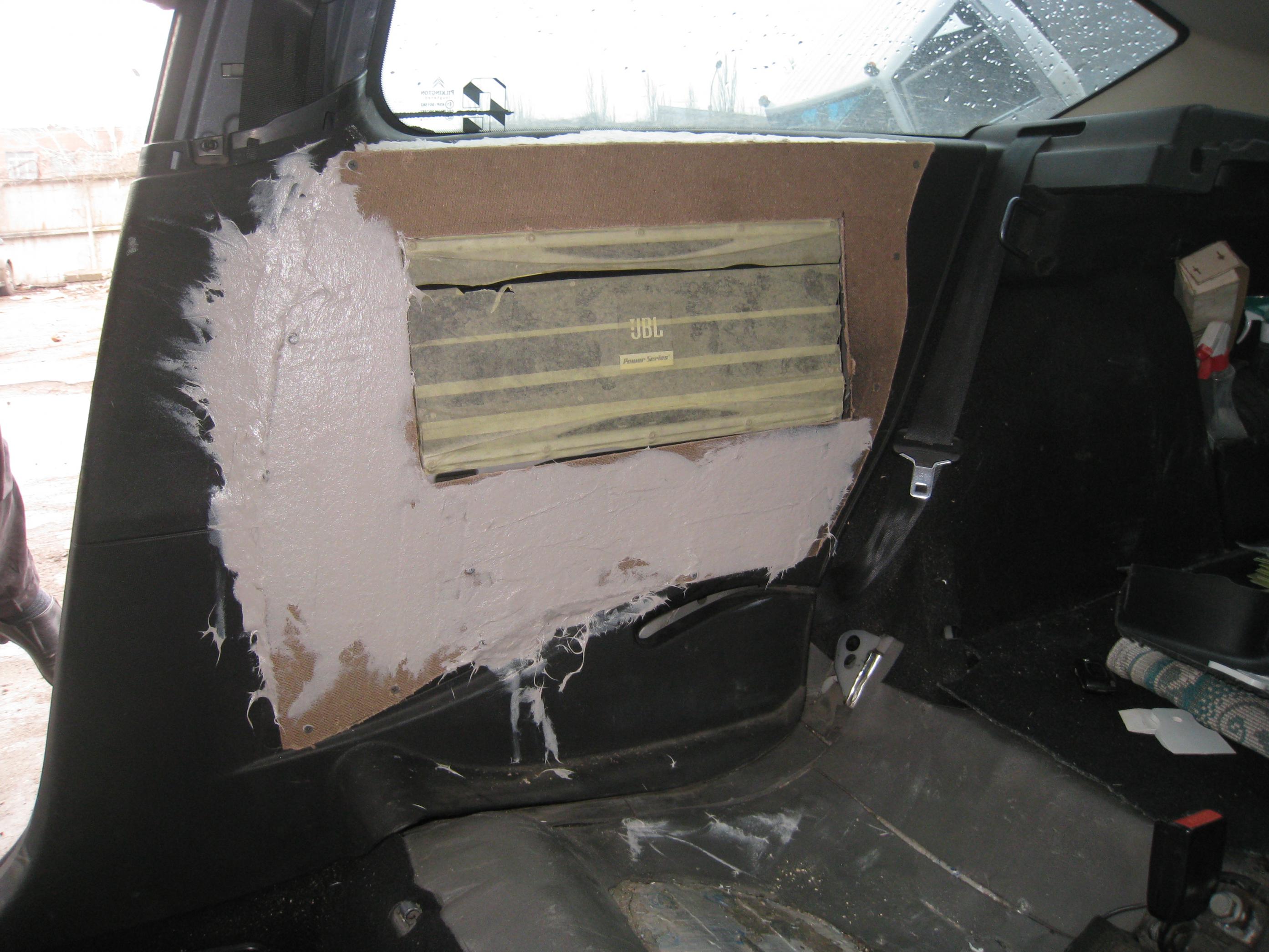

да, машина реально сцену перекрикивала....
по громкости - реально зачет!
а усилители в дверях.... ух...
много трудностей составило все провода запихать через кузов в двери?
но когда подходишь поближе, слышно как пищи не поют, а шипящще орут...
я не в курсе, если честно, может это все рупора так кричат...
Постараться пришлось, изначально думал отдельное отверстие делать, но уложился в штатное.

МБ и СЧ прикручены к карте двери, а далее как?
только на карте или же еще набирались кольца и прикручивалось к металлу двери?
