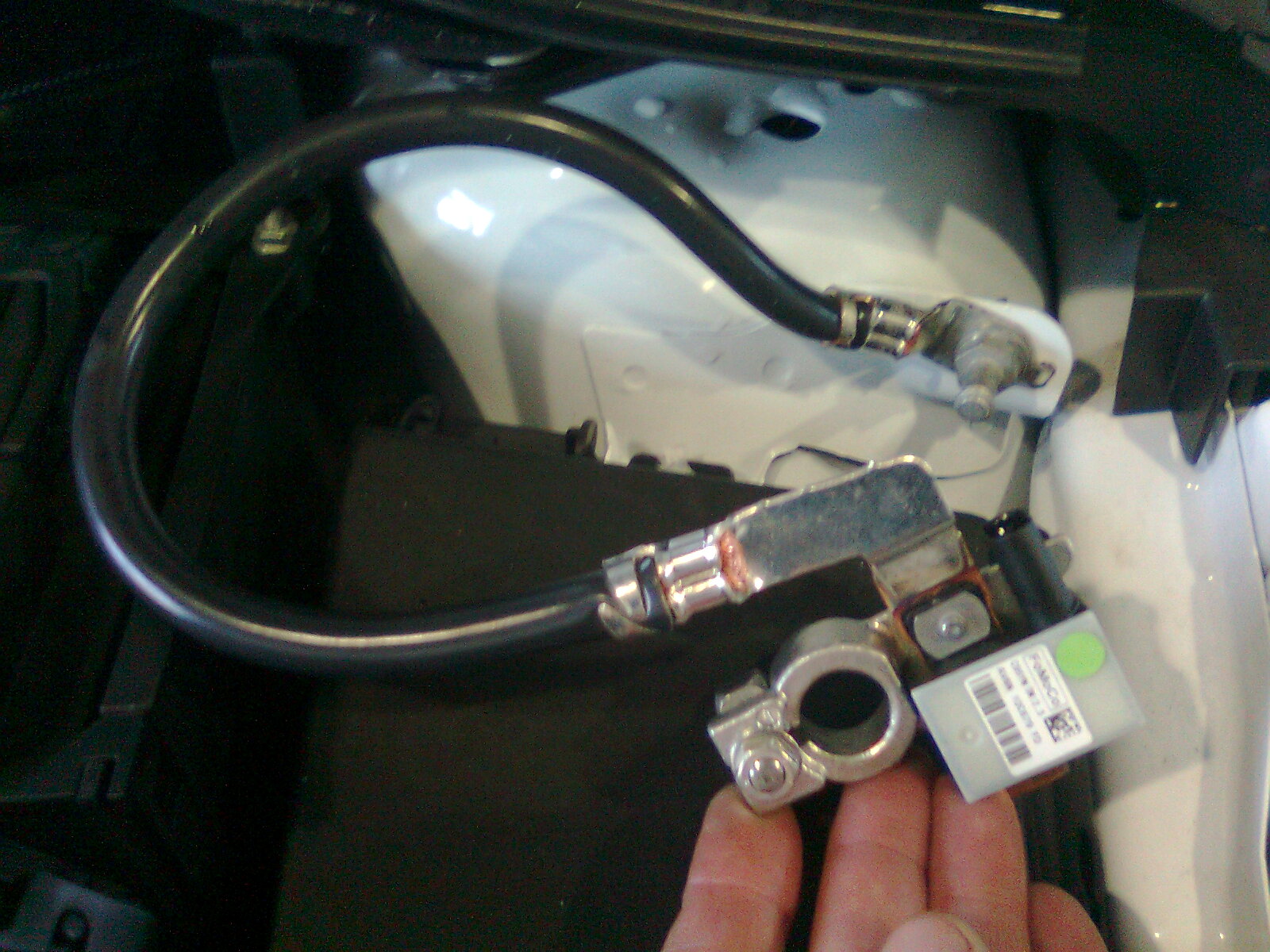

По умолчанию Re: Правила 2013. Вопросы / ответы.
Сообщение от alfa25 Посмотреть сообщение
Исключено. Это отказ системы контроля заряда АКБ и глюки блока контроля кузова.
физику процесса отказа контроля в случае изменении сечения минусового кабеля поясните?

Масса на кузов с минусовой клеммы идет через модуль контроля АКБ.
МИНУСОВАЯ КЛЕММА-КОНТРОЛЛЕР-МАССА НА КУЗОВ. Добавляя свой провод с минусовой клеммы на кузов, я шунтирую контроллер АКБ (счетчик ампер-часов). Контроллер передает на модуль салона, а при включеном зажигании и на модуль управления двигателем, заряд/разряд равен нулю. Модуль салона переходит в аварийный режим отключая потребителей.
Дословно:
Блок BMS измеряет ток и напряжение АКБ и передает значения на ВСМ по шине LIN. Блок ВСM передает основную информацию о батарее по среднескоростной и высокоскоростной шине CAN другим системам автомобиля. Исходя из данных, полученных от блока BMS, ВСM и РCM регулируют выходной ток генератора и, при необходимости, выдают команды на отключение электрических нагрузок.
BMS-бетери монитор систем
ВСМ-боди контроль модуль (модуль кузова)
РСМ-пауэр контроль модуль (модуль двигателя)
Дословно:
Ок, понял, спасибо за разъяснение.
Тогда остается поставить пред на 40А, и кстати, нет у обычных аудиосистем такого потребления. За глаза хватит.

Вот внешний вид модуля. Токовые клещи имеются, померяю аппетит и определюсь.
VVV спасибо

Утрений замер на Yello: громкость на пиках 97 дб соответствует потреблению на тока 26 А. Три двухканальных усилителя, двухполосный фронт и саб
Использовался шумомер и токовые клещи.

Ну так ставьте 40А и закрывайте вопрос в свою пользу.

Я,думаю что дублирующий провод массы можно подключить за токовым датчиком и поставить пред соответственно проводу.
