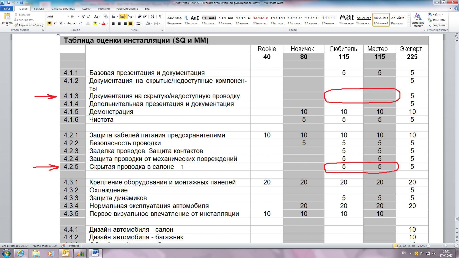

alfa25 17.04.2013 14:57
Re: Правила 2013. Вопросы / ответы.
Вложений: 1
Эти пункты противоречат друг другу?
Ответы нашел. Вопрос снят
Директор Луны 17.04.2013 15:12
Сообщение от alfa25 (Сообщение 248721)
Никоим образом не противоречат.
В двух словах (подробнее в Правилах):
-скрытая проводка в салоне - это не должно быть видно проводов аудиосистемы ....... Оценивается во всех классах кроме Новичков.
-документация на скрытую проводку - это фото проводки, скрытой под коврами/порогами и так далее. Оценивается только в Экспертах.

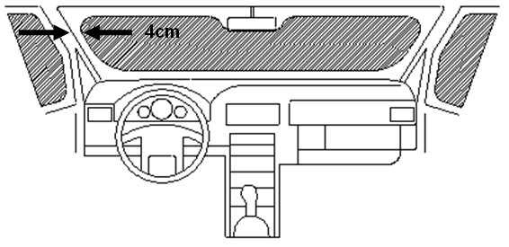

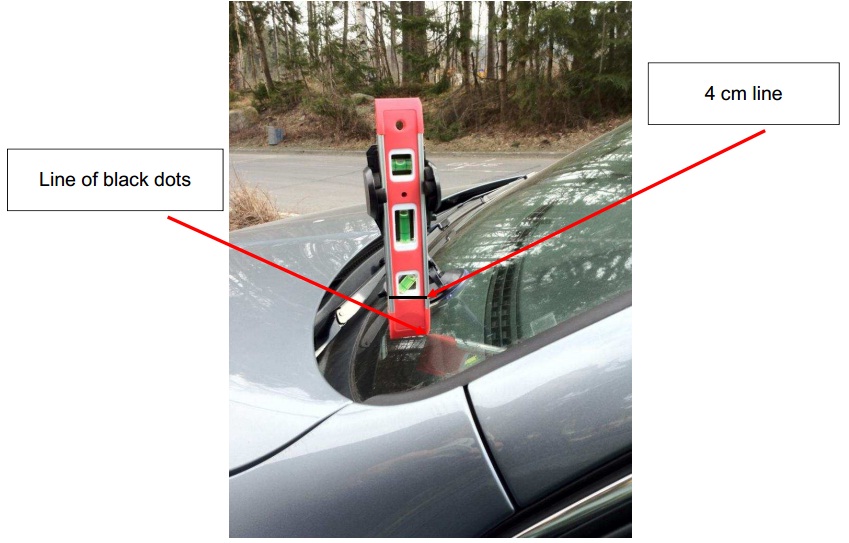

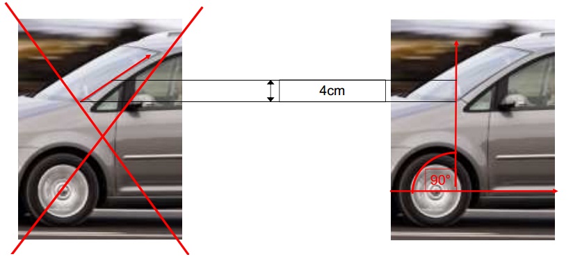

2. Пункт 3.4.3. Нормальная эксплуатация автомобиля.
Рисунок в Правилах легитимен.
4 см остаются в силе.
Вложение 28247
Лобовое стекло – оценивается как в методичке по инсталлу (к сожалению её пока нет в переводе, но там и по картинкам можно понять). Можно скачать здесь http://www.emmanet.info/competition/rules/
Вложение 28249
Вложение 28248
Боковые стёкла оцениваются – никаких перпендикуляров, именно по рисунку из Правил, приведённому выше. Если по линии взгляда вышло за 4 см, отрисованные по периметру бокового стекла – баллы минусуются.

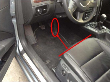

Пункт 4.3.4 Нормальная эксплуатация автомобиля
Системы должны обеспечивать следующие условия:
Место пассажира
•Пассажир не слишком высокого роста должен сидеть удобно (обратите внимание на расположение динамиков перед ним (особенно сабвуферов) и на высоту пола под его ногами).
Со стороны пассажира расстояние для ног не должно быть меньше, чем расстояние между водительским сиденьем и педалями. Замер производится с обоих передних сидений.
Комментарии и разъяснения:
- как меряется понятно из фото
- замеры производятся при установленных в ОДИН УРОВЕНЬ по горизонтали водительского и пассажирского сидений

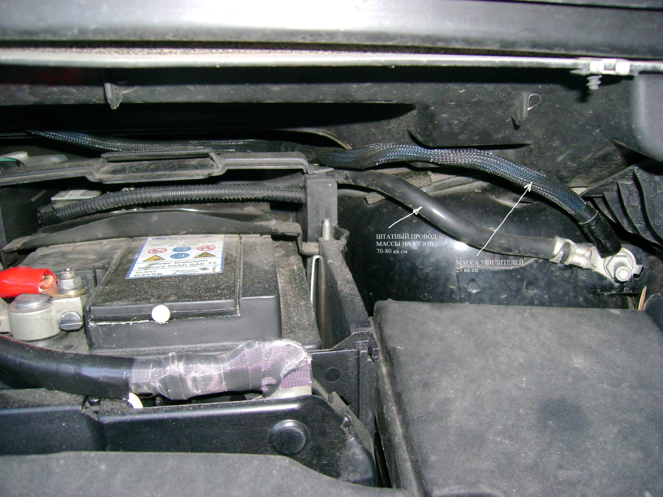

Вопрос по штатному кабелю заземления:
Масса на кузов с АКБ идет кабелем 80 кв.мм через модуль контроля зарядки. Минусовой кабель питания системы (25 кв.мм) запитан с точки подачи массы на кузов. Мне штатный провод посчитают за 6 кв.мм? Длина штатного кабеля с модуля на массу примерно 30 см
Директор Луны 22.04.2013 21:25
Сообщение от alfa25 (Сообщение 249316)
Вам штатный минусовой провод посчитают по Правилам.
пс. Нарисуйте, пожалуйста, полную схему, с плюсами и всеми минусами (и штатными минусами тоже) - быстрее Вам помогут разобраться.
Пока что .....
.... вообще мало что понятно.
Длина штатного минусового (и не только штатного) - не регламентирована. Важна не его (их) длина а его (их) сечение.
7. Кабели заземления также оцениваются! Если кабель заземления имеет меньшее сечение,
чем кабель «+», предохранители устанавливаются исходя из сечения кабеля заземления.
(Пример: «+» 50 мм², «земля» 20 мм² ==> предохранитель подбирается под 20-
миллиметровый кабель заземления).
8. Не забывайте о кабеле заземления от АКБ на кузов автомобиля. В идеальной ситуа

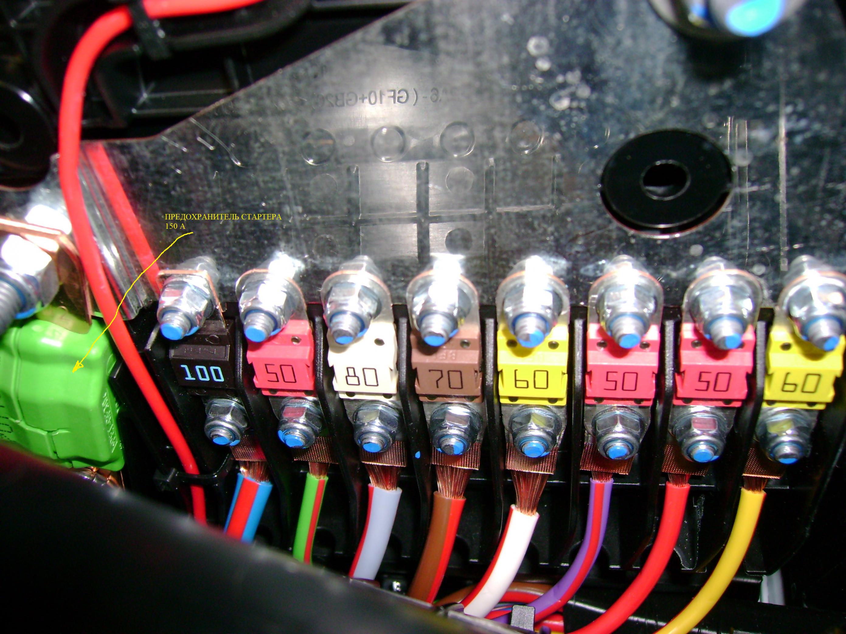

alfa25 23.04.2013 07:24
Вложений: 5
Вот
Директор Луны 23.04.2013 07:35
На первом фото (если не ошибаюсь из-за качества фото) вижу 0 по пункту 4.2.2 Безопасность проводки. На втором фото - видно лучше.
По остальному - не очень понятно, нарисуйте пожалуйста схему или фрагмент из неё, касаемый этих фото.

Директор Луны 23.04.2013 08:31
Для кабеля заземления: cумма номиналов предохранителей всех кабелей питания аудио
системы, подсоединённых к АКБ (кроме кабелей ОЕМ), не может быть выше, чем макси
мальный номинал предохранителя для кабеля , разрешённого в соответствии с таблицей.
Для облегчения судейства: если кабелем заземления аудиосистемы является штатный
кабель заземления транспортного средства без изменений/дополнений то его сечение при
равнивается к 6 мм кв. (9 AWG) = 40А.
Ни о каких 80-ти квадратах штатного кабеля заземления речь не идёт, и в Вашем случае тоже. Априори штатная масса приравнивается к 6-ти квадратам, какая бы толстая она ни была.
Отсюда у Вас проблема. При обрыве плюсового провода аудиосистемы и попадании его на кузов авто (оборванным концом со стороны АКБ) ток от АКБ потечёт и будет через кузов возвращаться на минусовую клемму АКБ. Предохранитель пропустит через себя ток до 100 А, а штатный минус рассчитан на ток до 40 А. Возможно его возгорание.
Самое правильное в Вашем варианте решение - оставить штатный минус на месте и продублировать его (от АКБ до кузова авто) ещё одним проводом 25 квадратом. Либо вместо преда 100 А поставить пред номиналом 40 А. И в том и в другом случае - всё ОК.

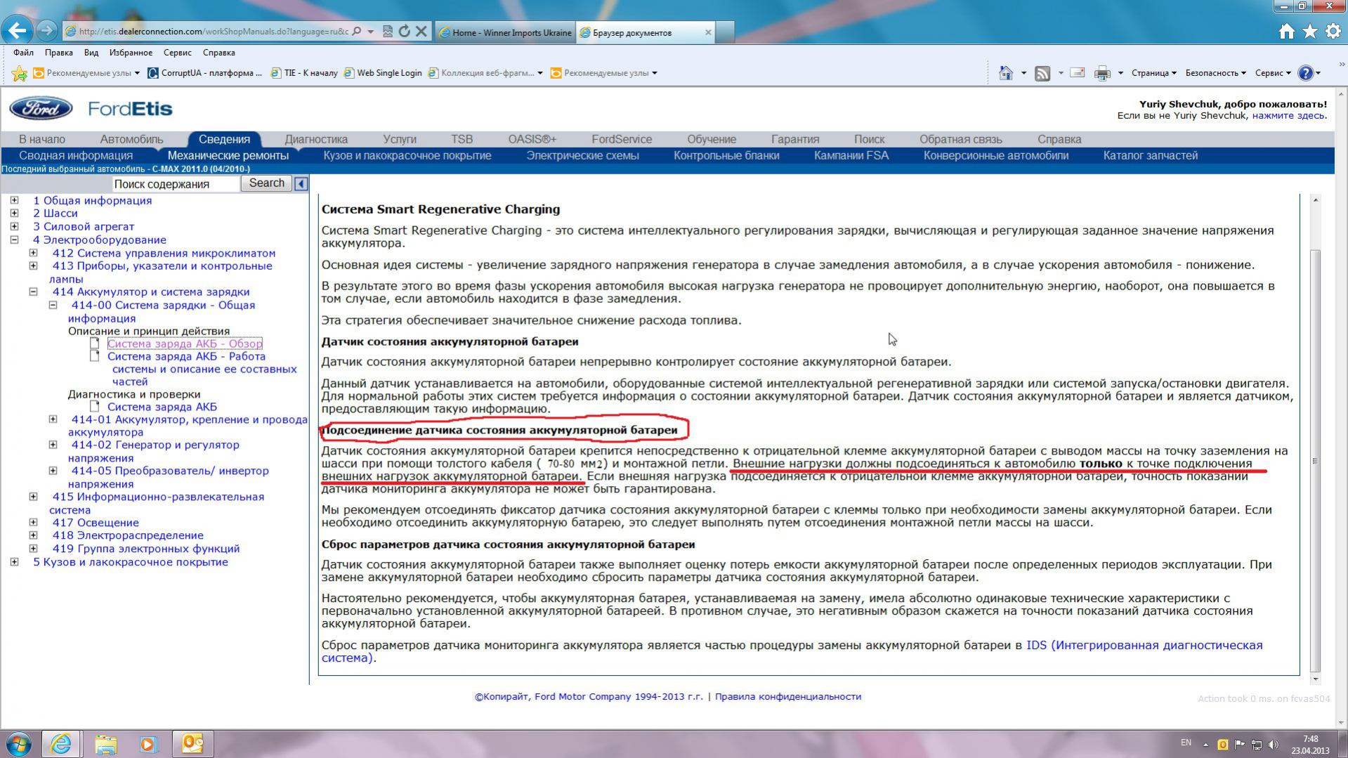

alfa25 23.04.2013 08:49
Давайте вернемся к посту 13 фото DSC04564 и посчитаем наминалы предохранителей. Получается 670 ампер. А штатный минусовой провод который обеспечивает это потенциальное потребление считаем 6 мм.кв?
Директор Луны 23.04.2013 08:54
Сообщение от alfa25 (Сообщение 249349)
Давайте не будем терять ни Ваше ни моё время и не будем ничего считать.
Ещё раз повторюсь - по Правилам ЕММА штатный минус это 6 квадратов. Точка.
Я дал совет как Вам правильно поступить, чтобы не получить 0 вместо 10. Прислушиваться или нет - решать Вам.
alfa25 23.04.2013 08:56
Сообщение от Директор Луны (Сообщение 249346)
Исключено. Это отказ системы контроля заряда АКБ и глюки блока контроля кузова.
Директор Луны 23.04.2013 09:03
Сообщение от alfa25 (Сообщение 249353)
Тогда второй вариант. 40А вместо 100А.
