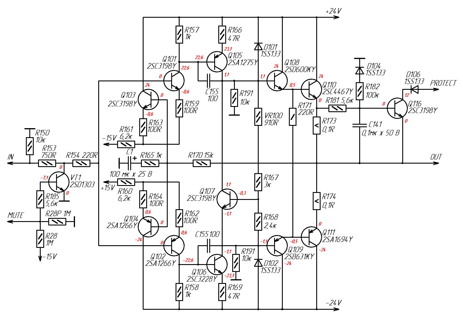

SOVA, а этот усь может не работать из за не подобранных комплементарных пар транзисторов?
Ремонтирую свой МА250 и что то ни как. Погорели выходные транзисторы, поменял, начали греться предвыходные, на выходе пол синуса и тот кривой. Поменял все транзисторы на новые но не подобранные в пары по передаче, не работает, те же пол синуса кривых, выпаял перепроверил все и вся, все прозванивается как целое, а не работает, вот и думаю может так быть из разных коэф передачи? Постоянные напряжения как в схеме

Сообщение от dеnis Посмотреть сообщение
Подбор тут ни при чём. Выпаяй коллекторы выходных транзисторов и посмотри сигналы на половинках усилителя.
У тебя неисправность, связанная с режимом по постоянному току. Проверяй входные дифкаскады Q101 - Q104
Выпаял коллекторы выходных - предвыход греется дуром, отключил, выпаял коллекторы у предвыхода Q108 Q109, начал мерить, все Ok, напряжения все как на схеме, стоят как вкопанные только греются Q105 Q106, руку удержать конечно можно, но тем не менее около 65 гр, нормально ли это?
Подал на вход 1кгц 0.5В, синус везде идеален.
Выход с предвыходом менять?? Так прозваниваются как целые.

Замеряй напряжение смещения между базами предвыходных транзисторов. Если больше1,5В - копай в транзисторе смещения Q107
также проверь ток драйверного каскада, измерив напряжение на резисторе R166
Да, ещё усилитель может самовозбуждаться на высокой частоте. Проверь осциллографом на выходе при подключенных предвыходных. Это может быть от высохшего конденсатора С1

На базах предвыходных 1.08В и -1.07В, на базе Q107 выставил -0.3В.
На R166 и R169 0.47В и 0.48В - ток КЭ Q105 Q106 - 10ма, может они так и должны греться. Все это с отпаянными коллекторами предвыходных,
подключая коллекторы начинается печка. Возбуда нет, все спокойно, емкость ОС новая. Какая то хитрая неисправность транзисторов.
Добавлено через 2 часа 40 минут
Поставил временно BD140/BD139 в предвыход - нормально работает. Только вот не знаю нормально ли греются выходные в таком режиме: нагрузка 5.6ом на ней размах 10В (5В амплитуды) при этом рукой транзистор еле еле удержишь (без радиатора), всего то 5Вт.
Нормально. Нагружать усилок без радиаторов - гибель.
Не слишком ли? Малые токи покоя 4.5ма и 7ма, увеличить не получается, может с родными транзисторами поднимется
Надо научиться регулировать ток покоя выходных транзисторов.
