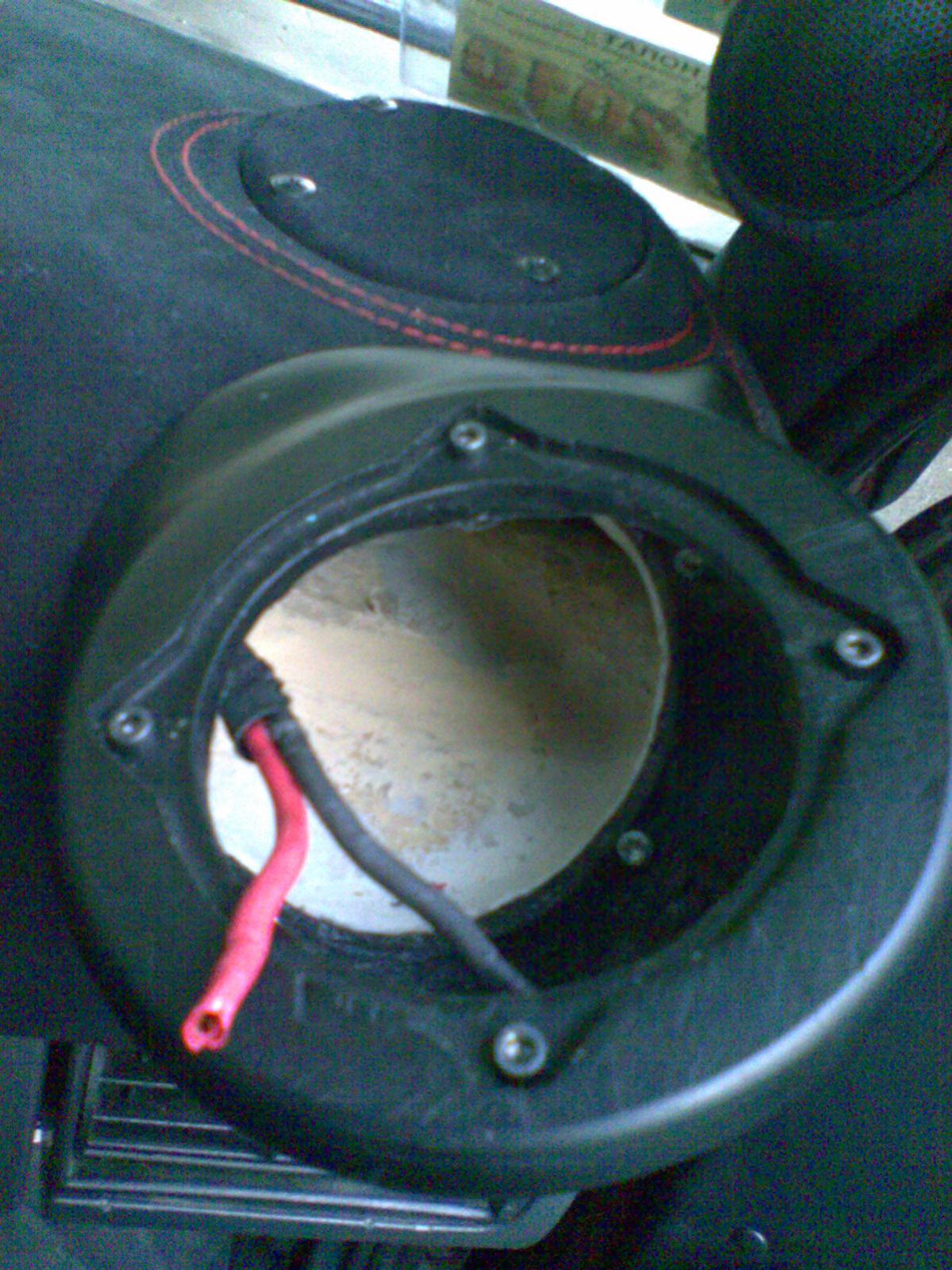

лобзик "Фиолент" + руки ...и никакого фрезера

Пасаны, ну естественно потом немножко дочухал наджачкой не мог же я лобзиком такую четверть сделать (кромку закруглить). Там я уже не помню, но наружный диаметр был выбран в соответствии с один из диаметров коронок, а на внутренний диаметр коронки не подходили, пилил лобзиком...
просто когда третий год лобзиком пилишь, то уже умеешь и полотна в магазине выбирать ДЛЯ нужных работ, да и собственно пилить ровненько.
вот цитата из источника:
Цитата Теперь берем коронку. Наружный диаметр кольца будет 73мм.
Вот так. но к сожалению коронки под внутреннее отверстие четко подходящей нету. режу внутреннее отверстие лобзиком и шлифую вот той приспособой.
на фото видно четко, что по внутреннему диаметру немножко поджарило древесину полотном, а по внешнему нет, потому что коронка!
Вот так получается ^_^
на картинке с пищ айкон подики вырезаны ЛОБЗИКОМ???
извините, но не поверю
так что учись пилить и не дрожать )))) и все получится. А главное никуда не спешить.
