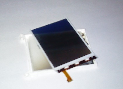

Купил сегодня у ркламщиков огрызков белой светобумаги и инвертор.
Есть конечно надежда , что штатное питание подойдет , но чтото подсказывает мне , что придется БП таки переделать немного
Добавлено через 5 часов 16 минут
Фух !
Сделал !
Белое теперь
Вольтаж подошел
БП переделывать не пришлось
Последний раз редактировалось igorvolikov; 18.03.2011 в 20:46. Причина: Добавлено сообщение

фотки покаж! интерестно же

Сообщение от wollik Посмотреть сообщение
На фотках не видать ничего.
Я пробовал.
Нада вживую.
Стало ярче - как следствие контрасней. Почти белый с легким серосиним оттенком. Но зелени теперь нет вовсе.
Смотрится гораздо современней теперь. Увидиш еще.
Я его себе оставил.

Я его себе оставил.
сегодня смотрел как получилось. мое почтение.. бумага = находка.
смотрится хорошо, все видно отлично. имхо прибавилось контраста.
