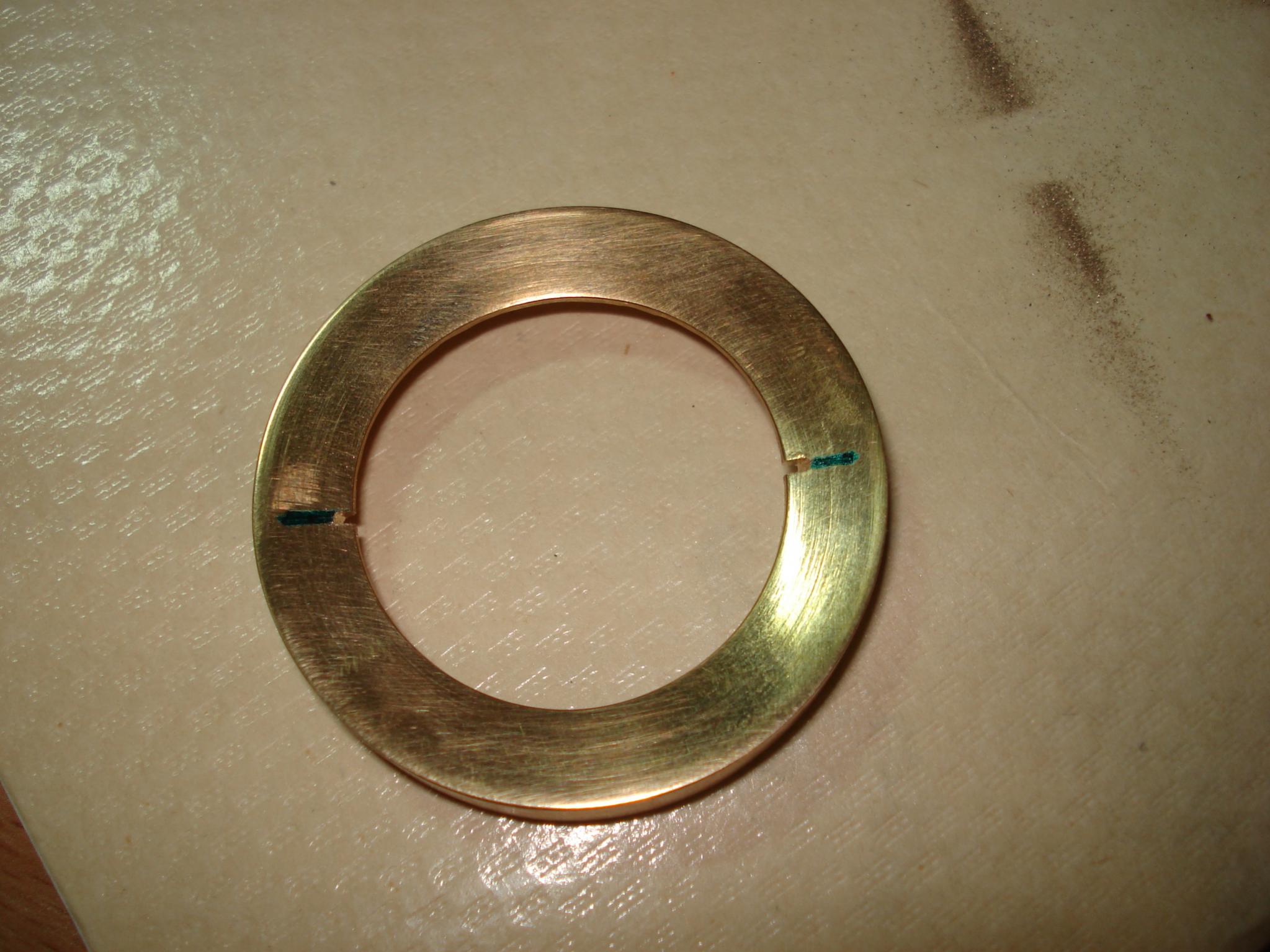

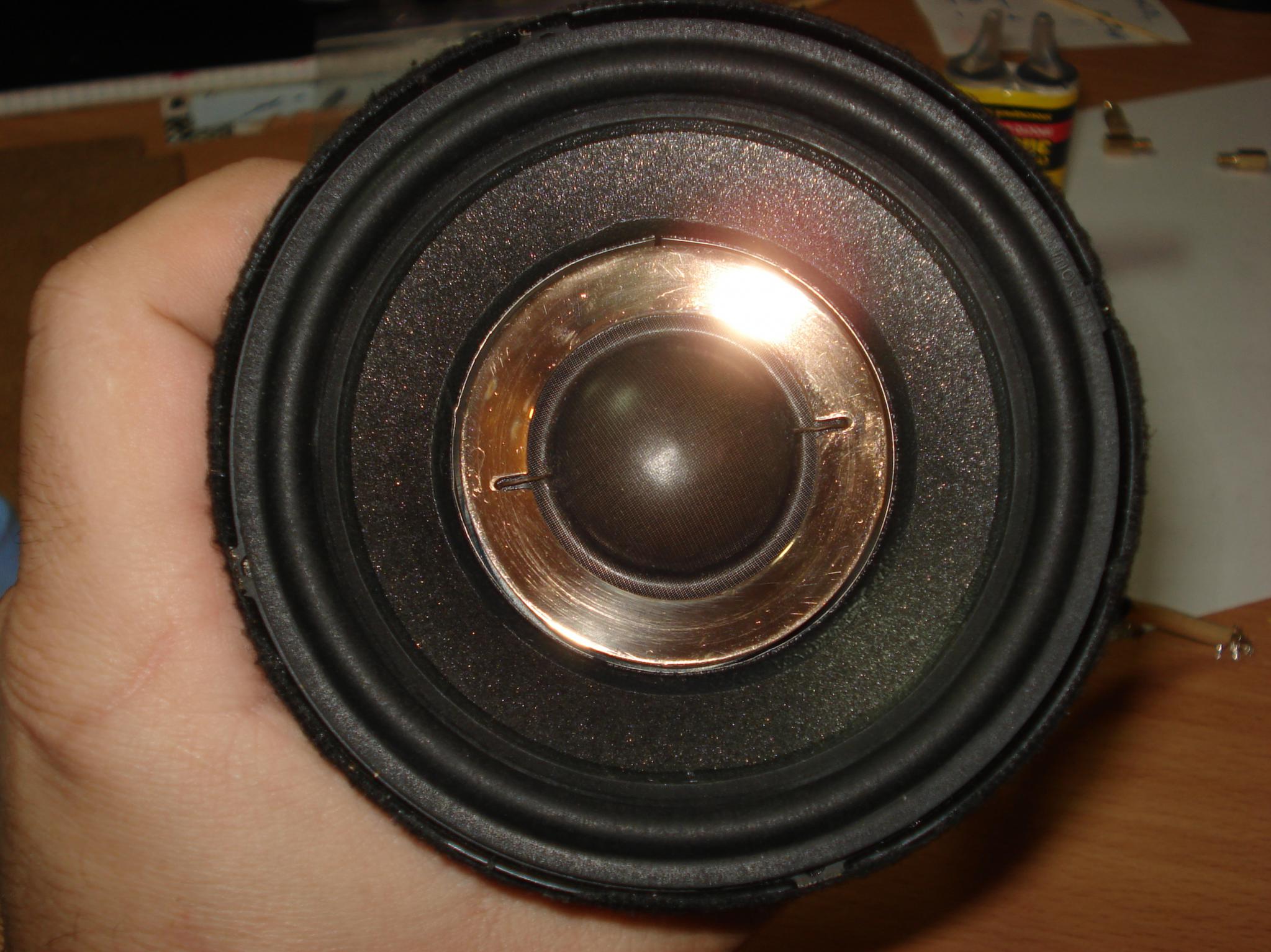

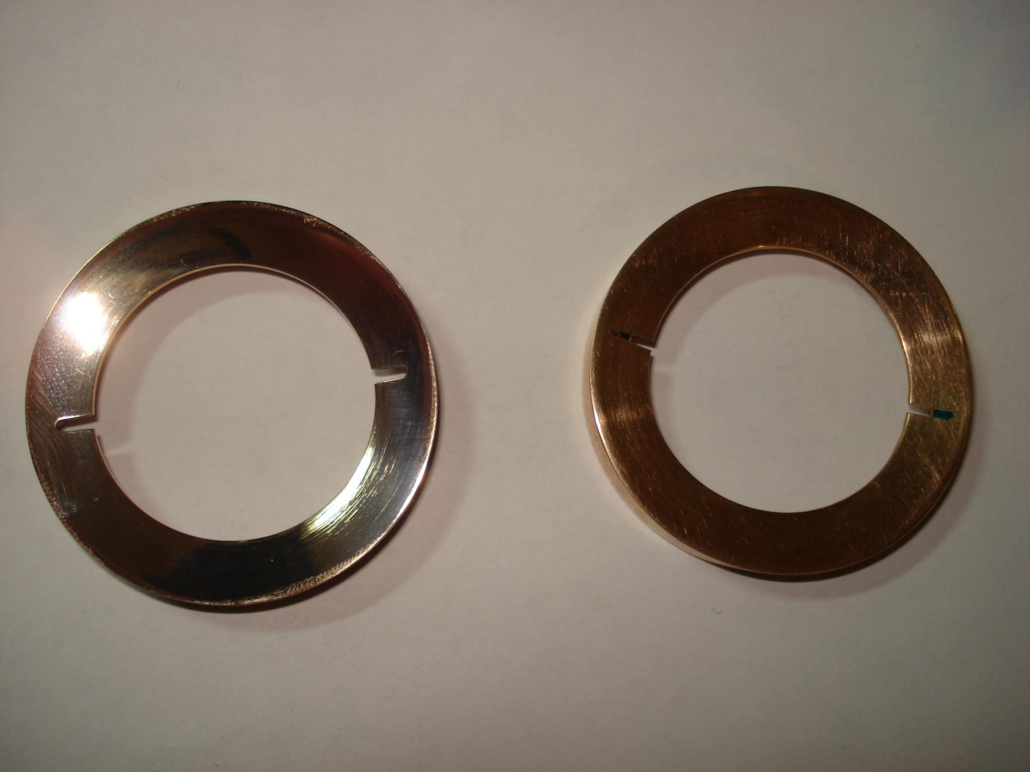

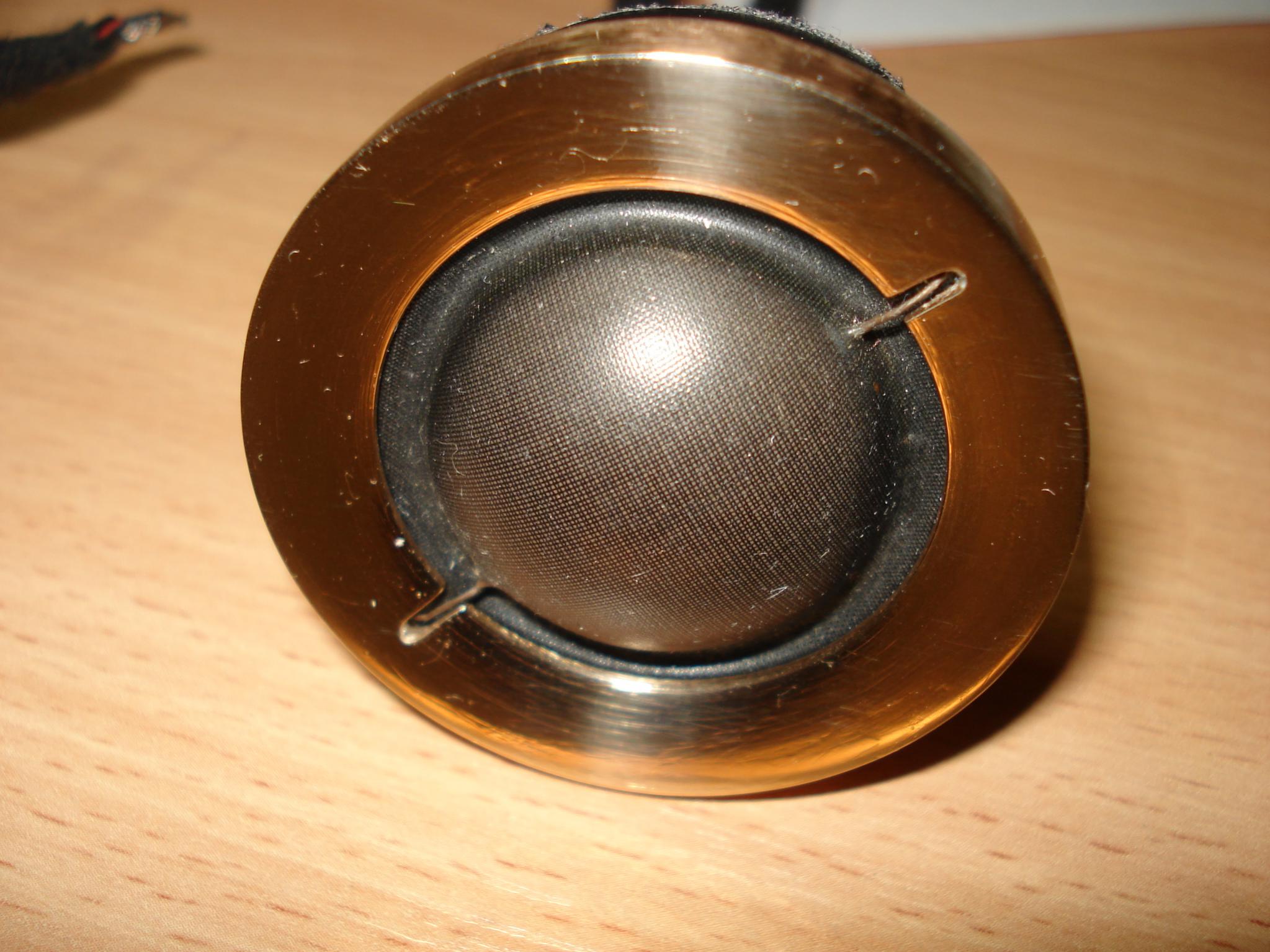

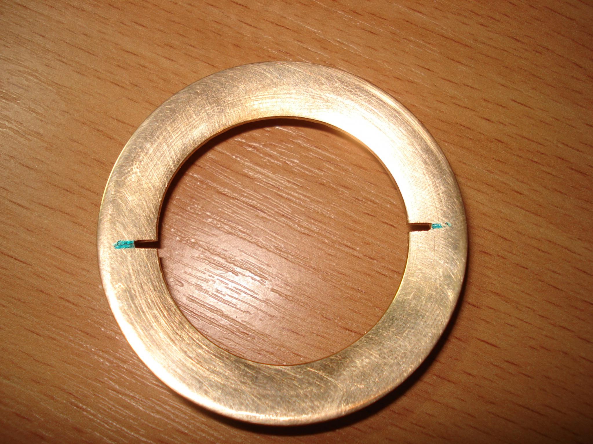

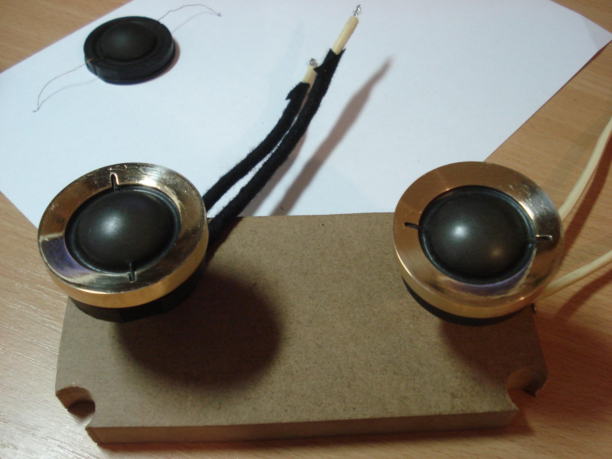

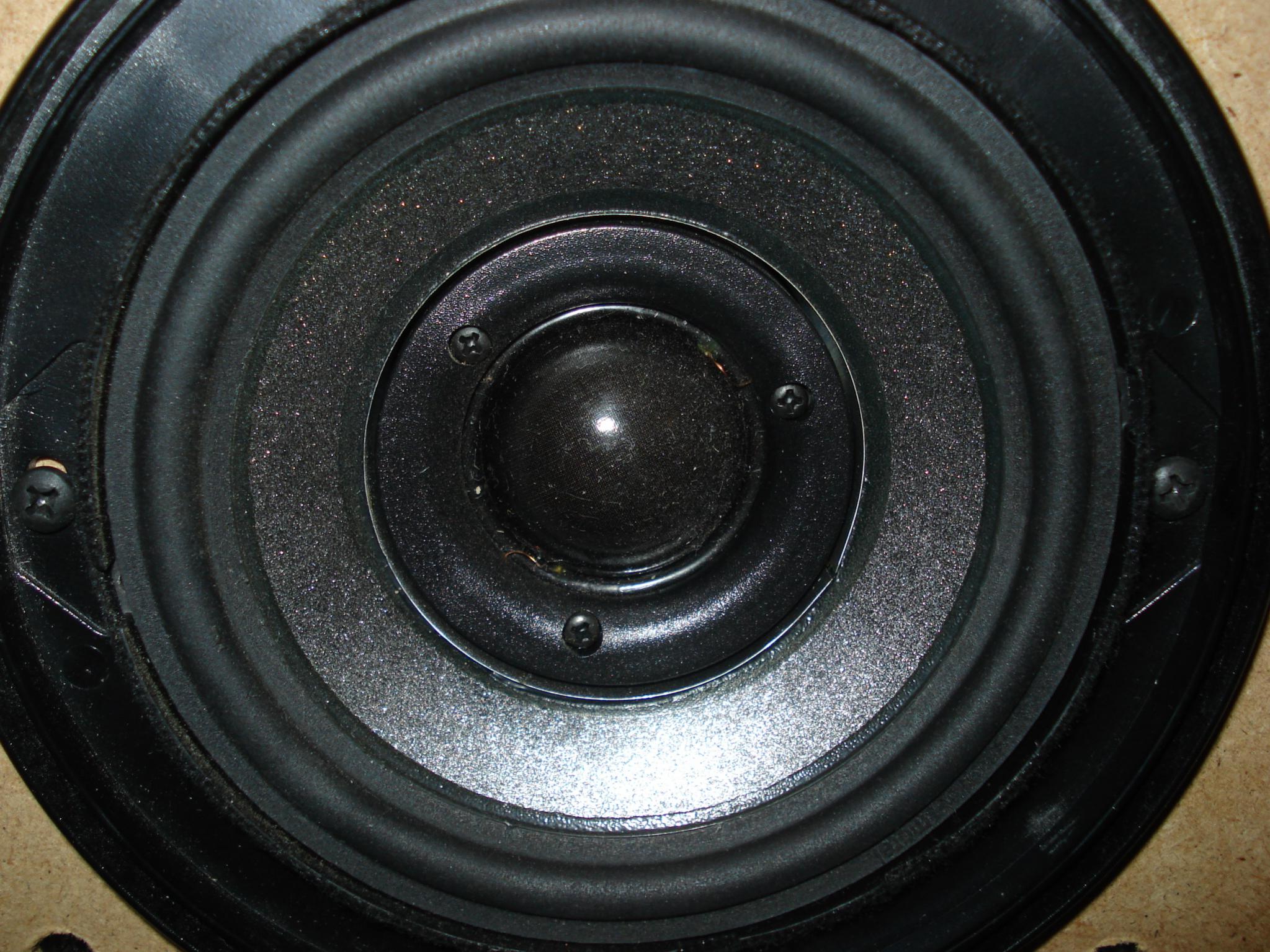

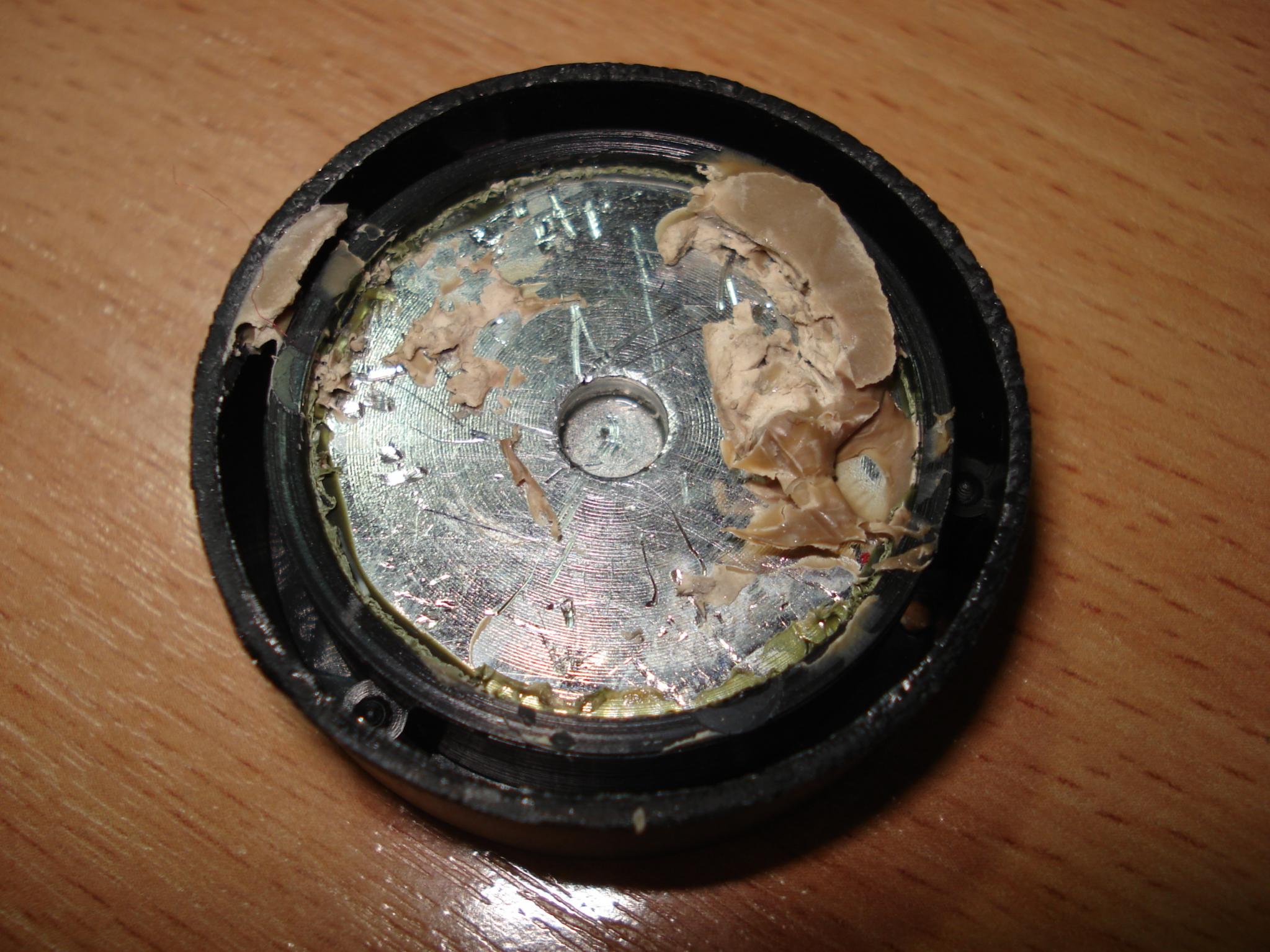

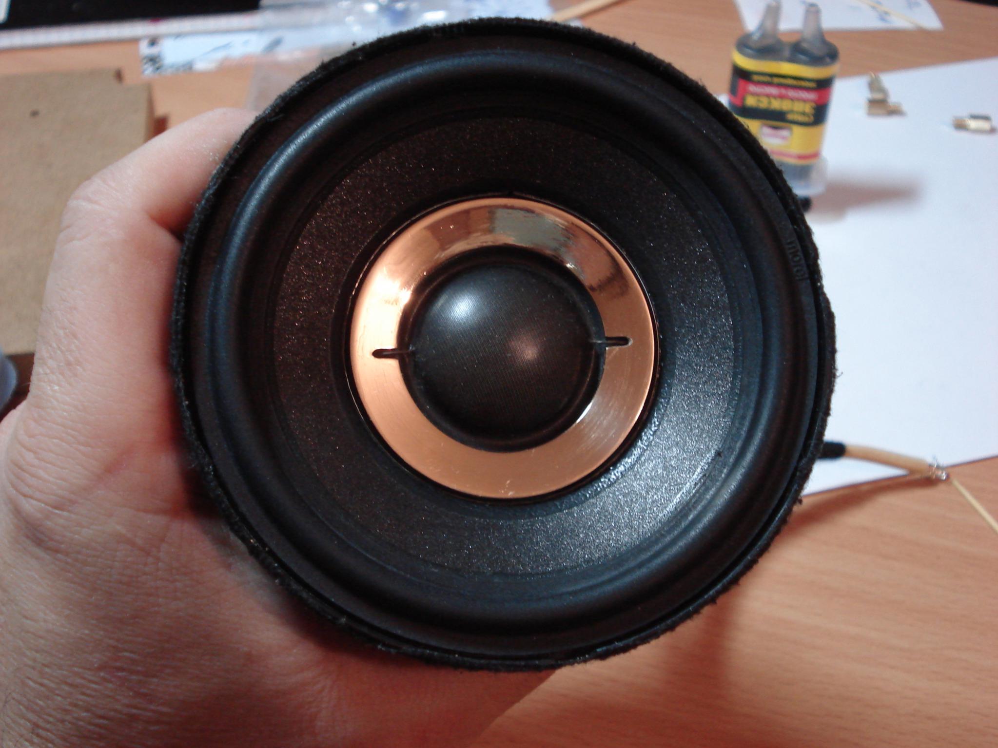

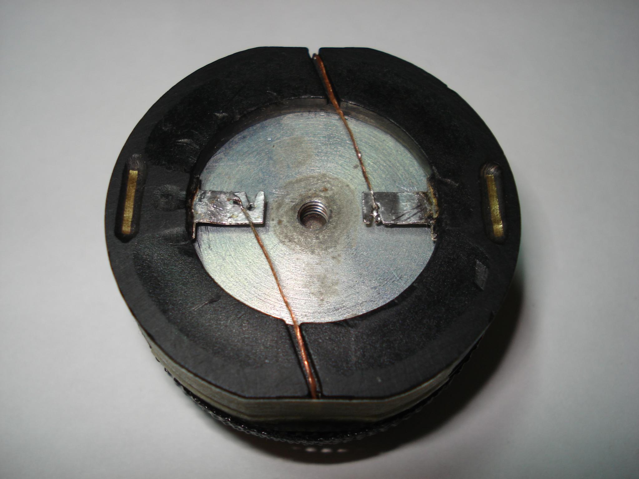

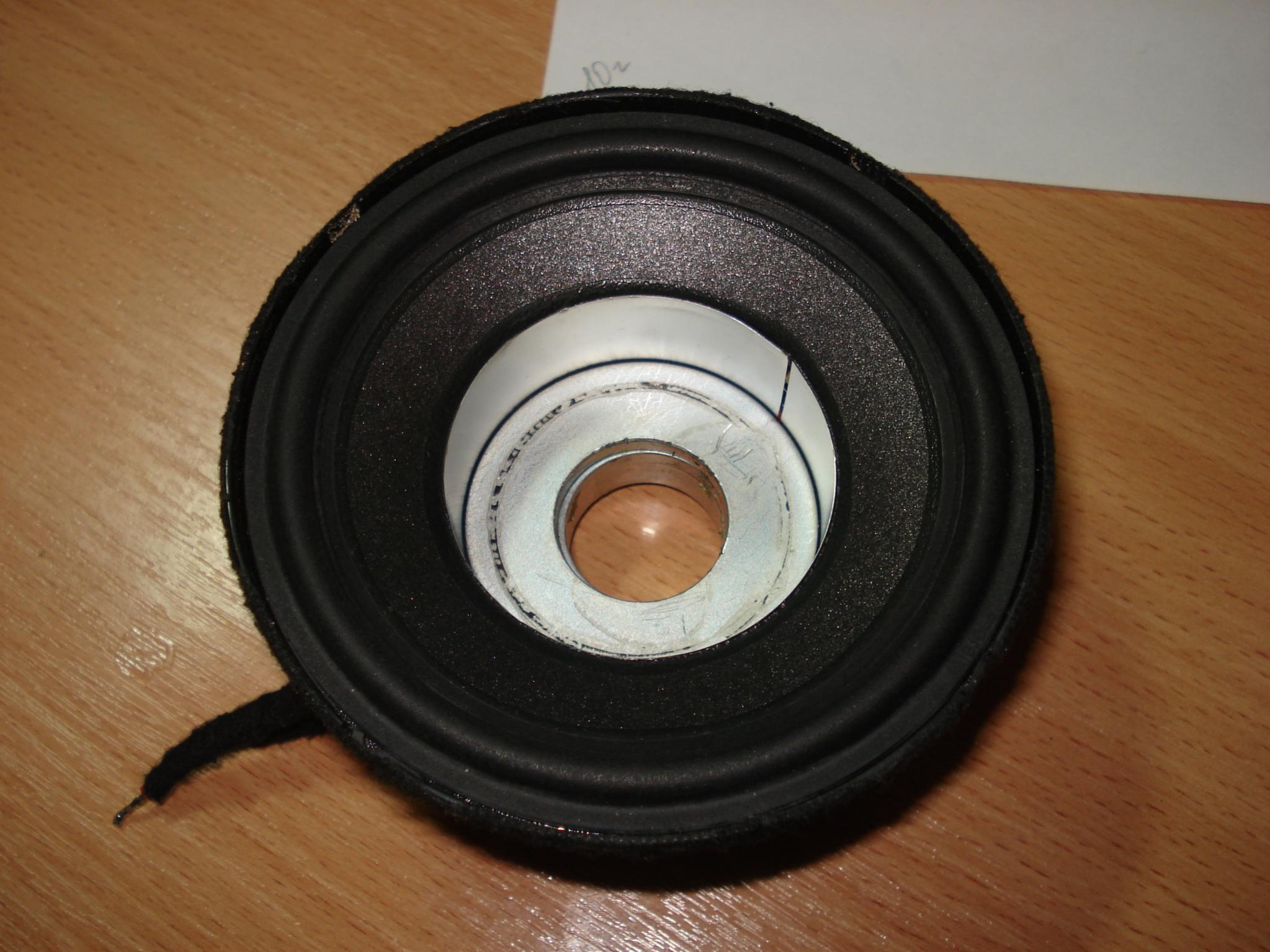

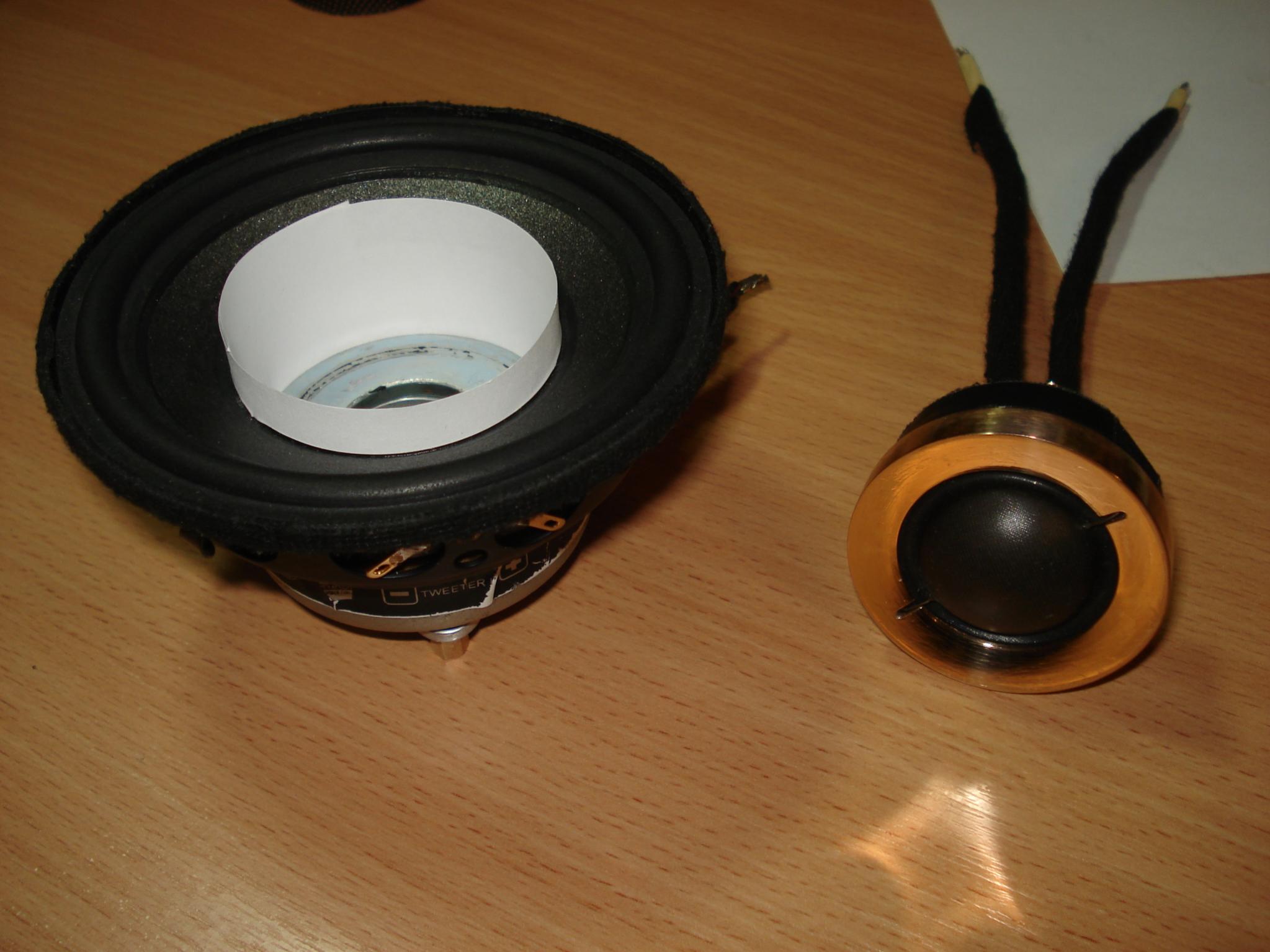

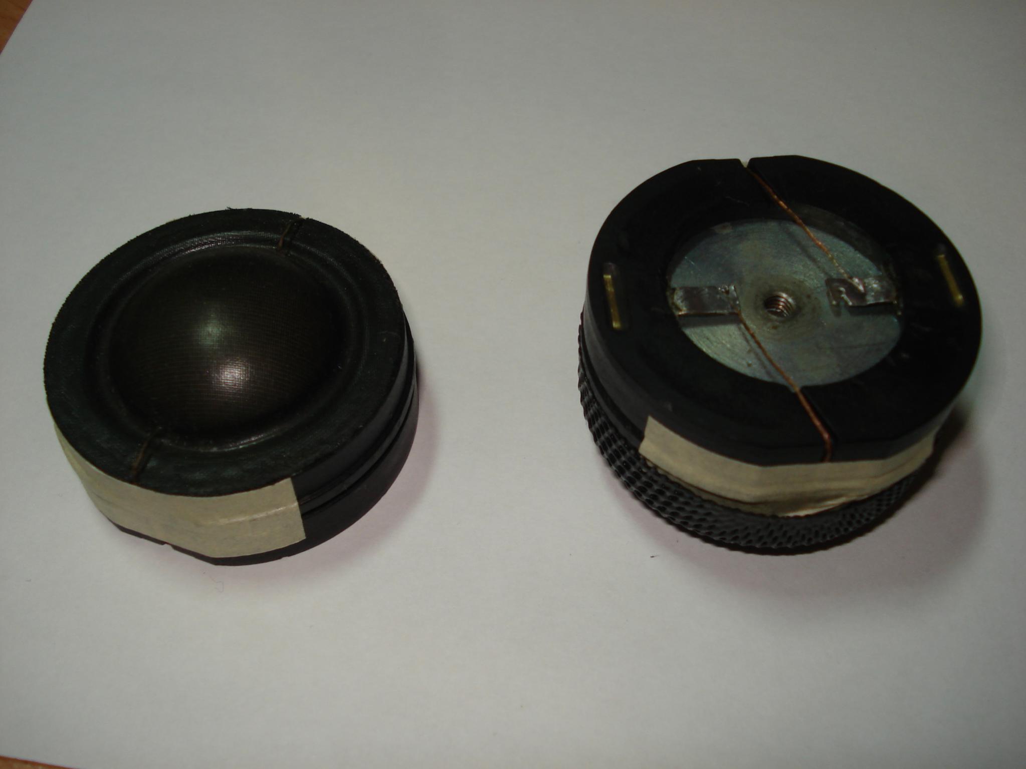

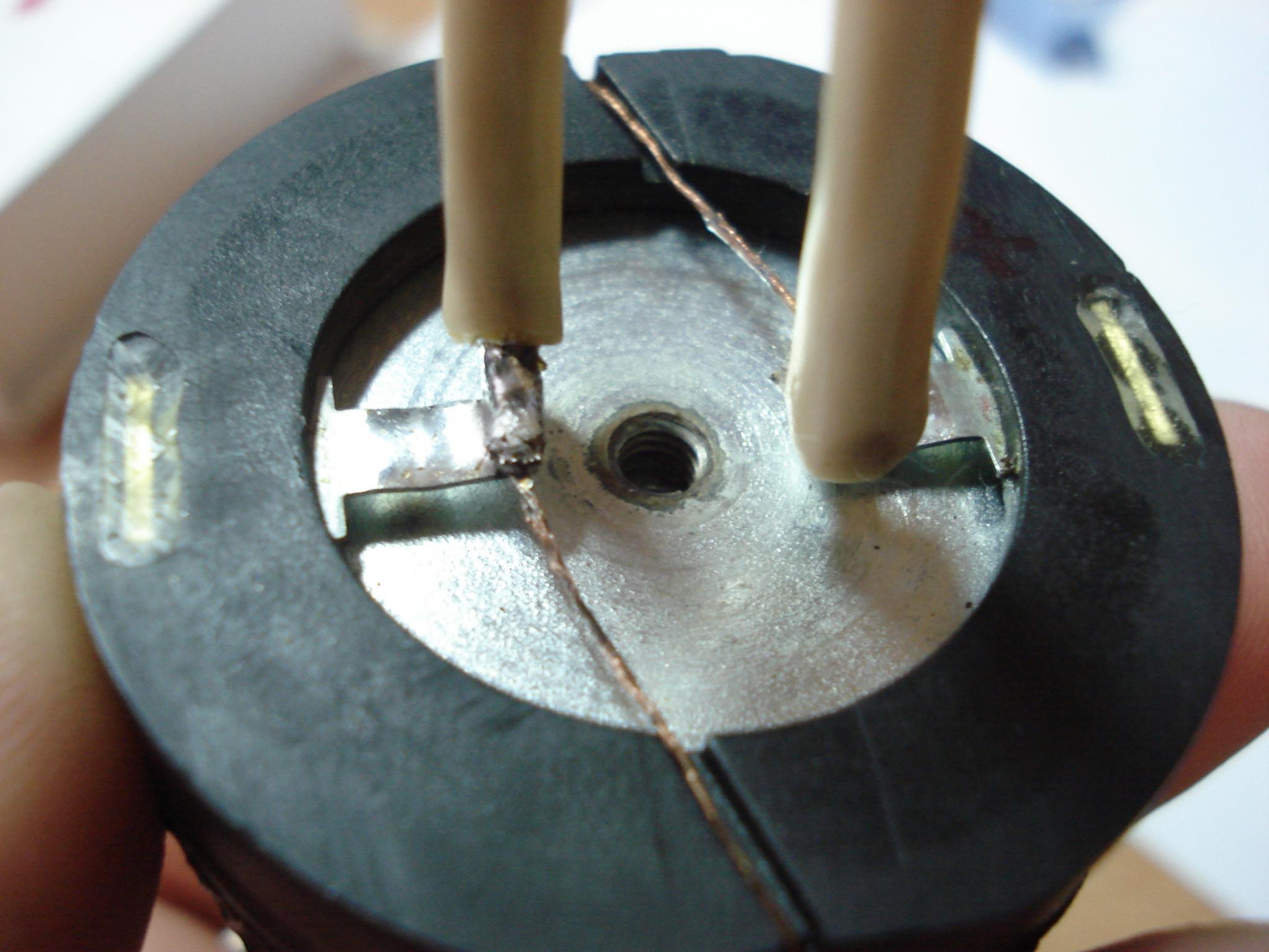

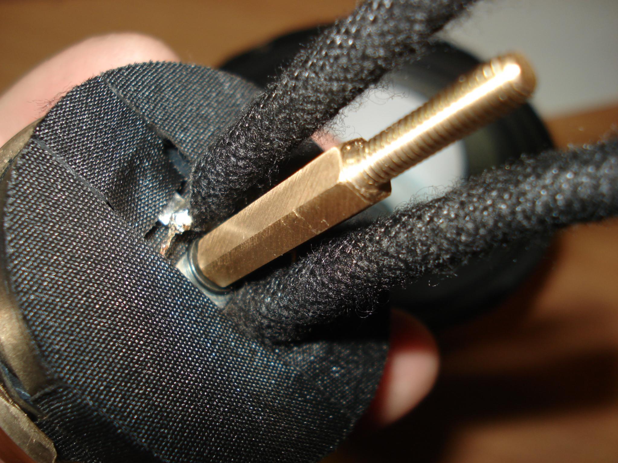

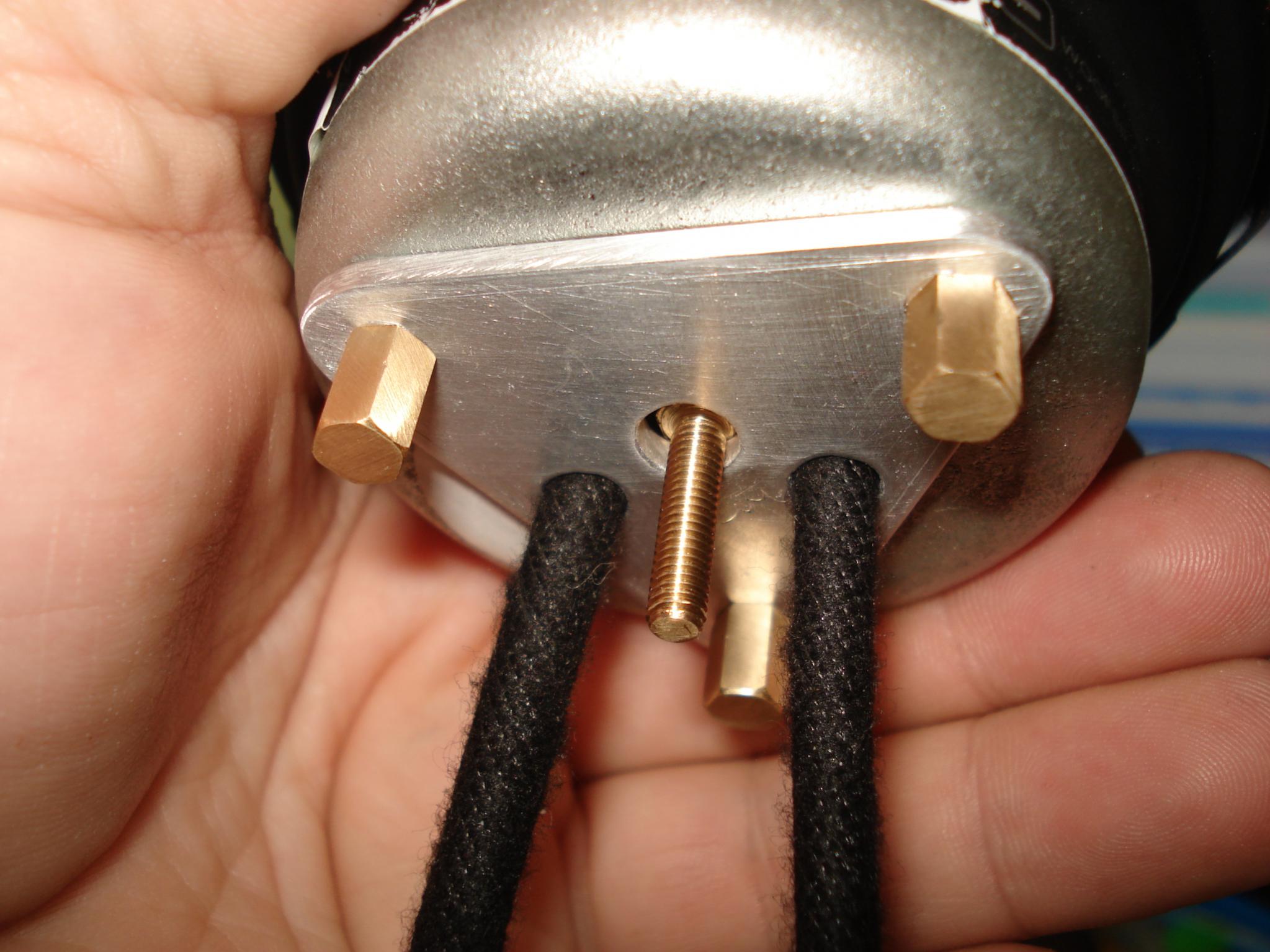

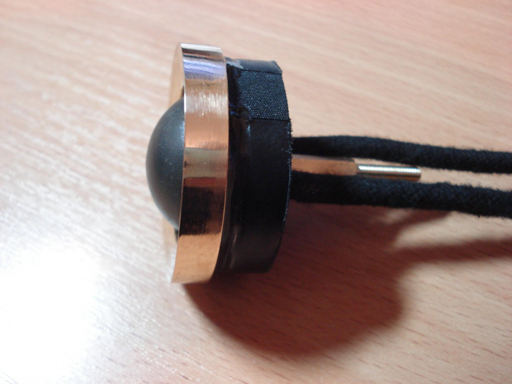

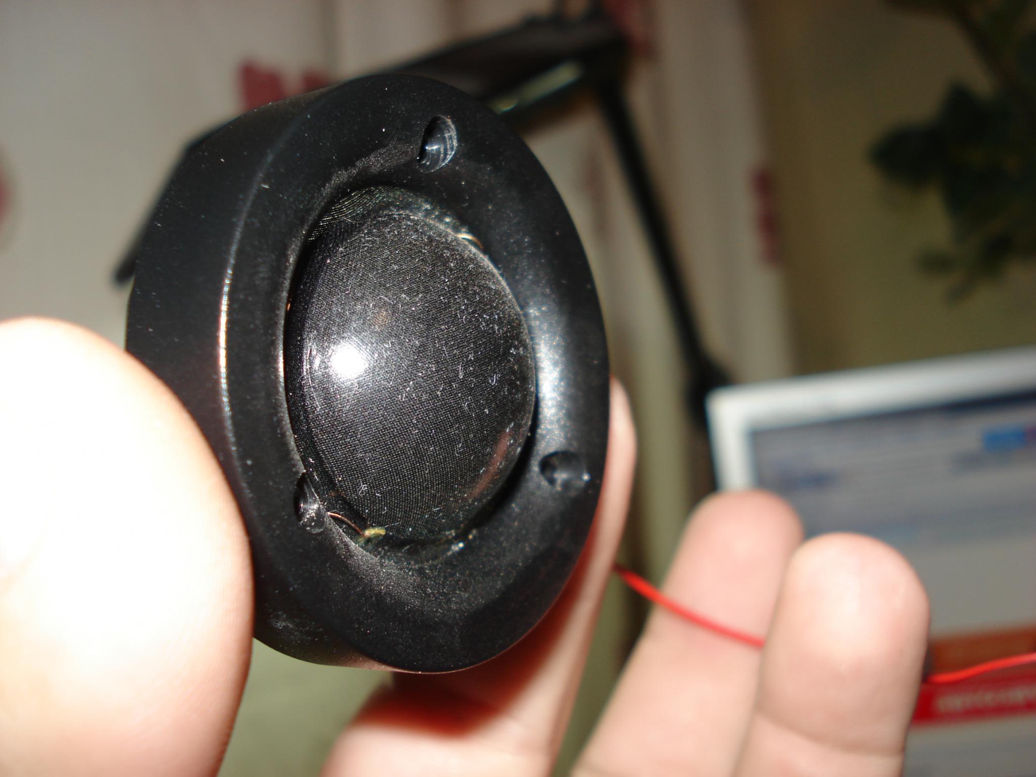

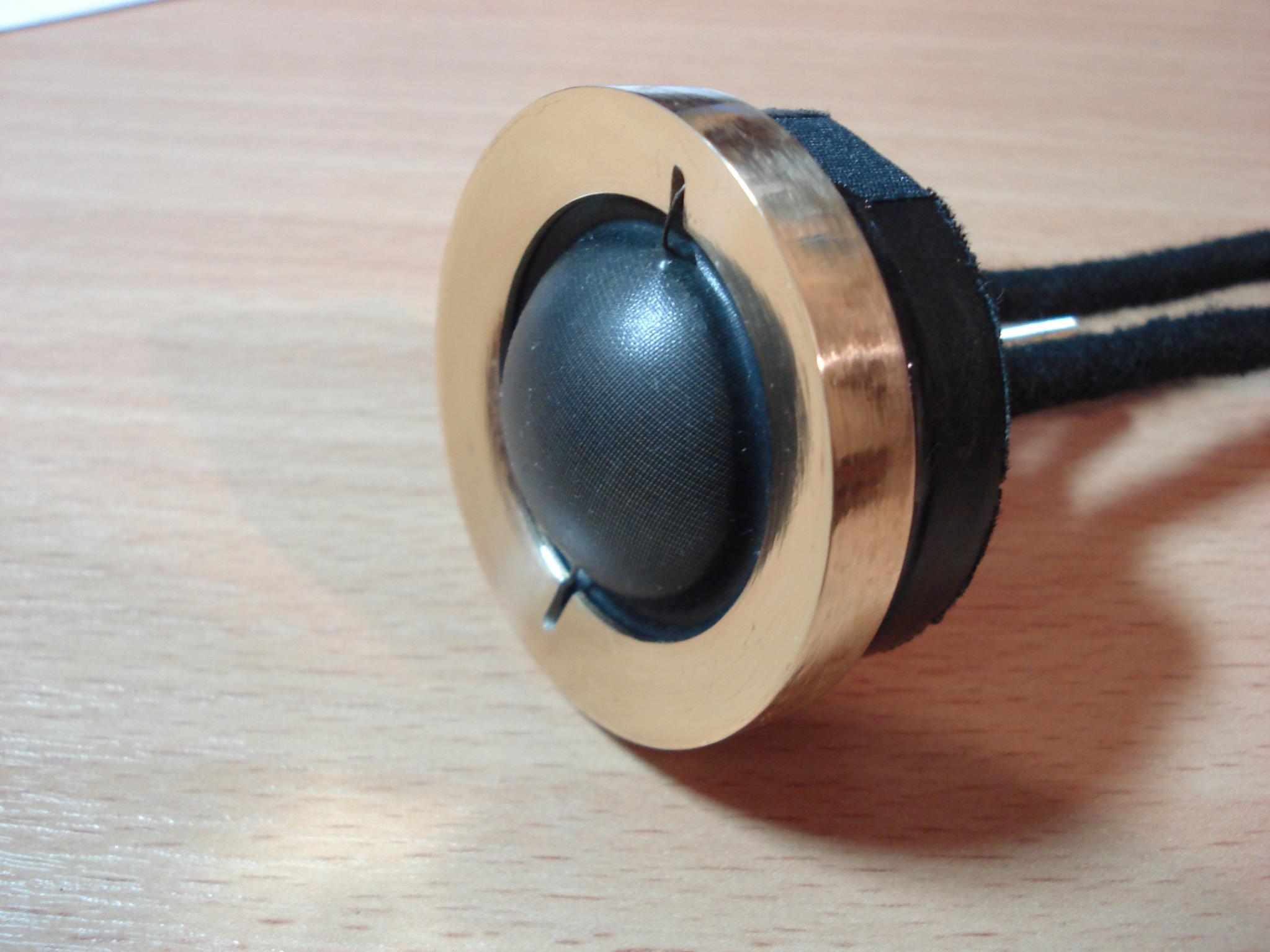

Уже писал о своем разочаровании в твитере Интегры и ее родном кроссовере. Какое-то время с этим мирился, но появилось время, желание решить эту проблему, тем более СЧ Интегры мне нравятся. Выбор твитеров был ограничен их размерами, поэтому много интересных вариантов пришлось отложить в сторонку, но и в небольшом размере оказалось немало достойных вариантов. Ну, а выбор пал на Dynaudio MD 100.
Небольшой фотоотчет по замене твитера в Интегре:
Родной твитер приклеен довольно основательно (морелевцы на клей не поскупились). В общем, выковыривал долго и аккуратно, чтобы не повредить алюминиевый каркас катушки СЧ.

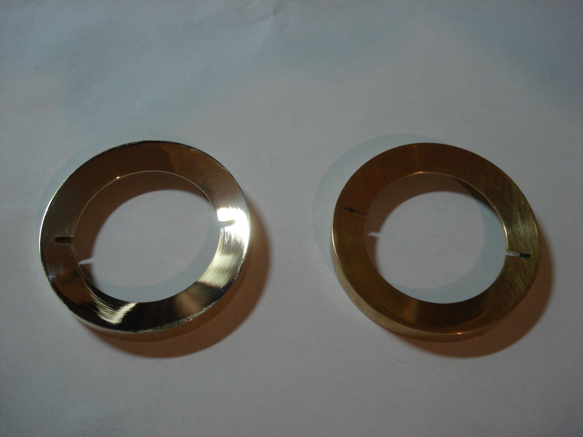

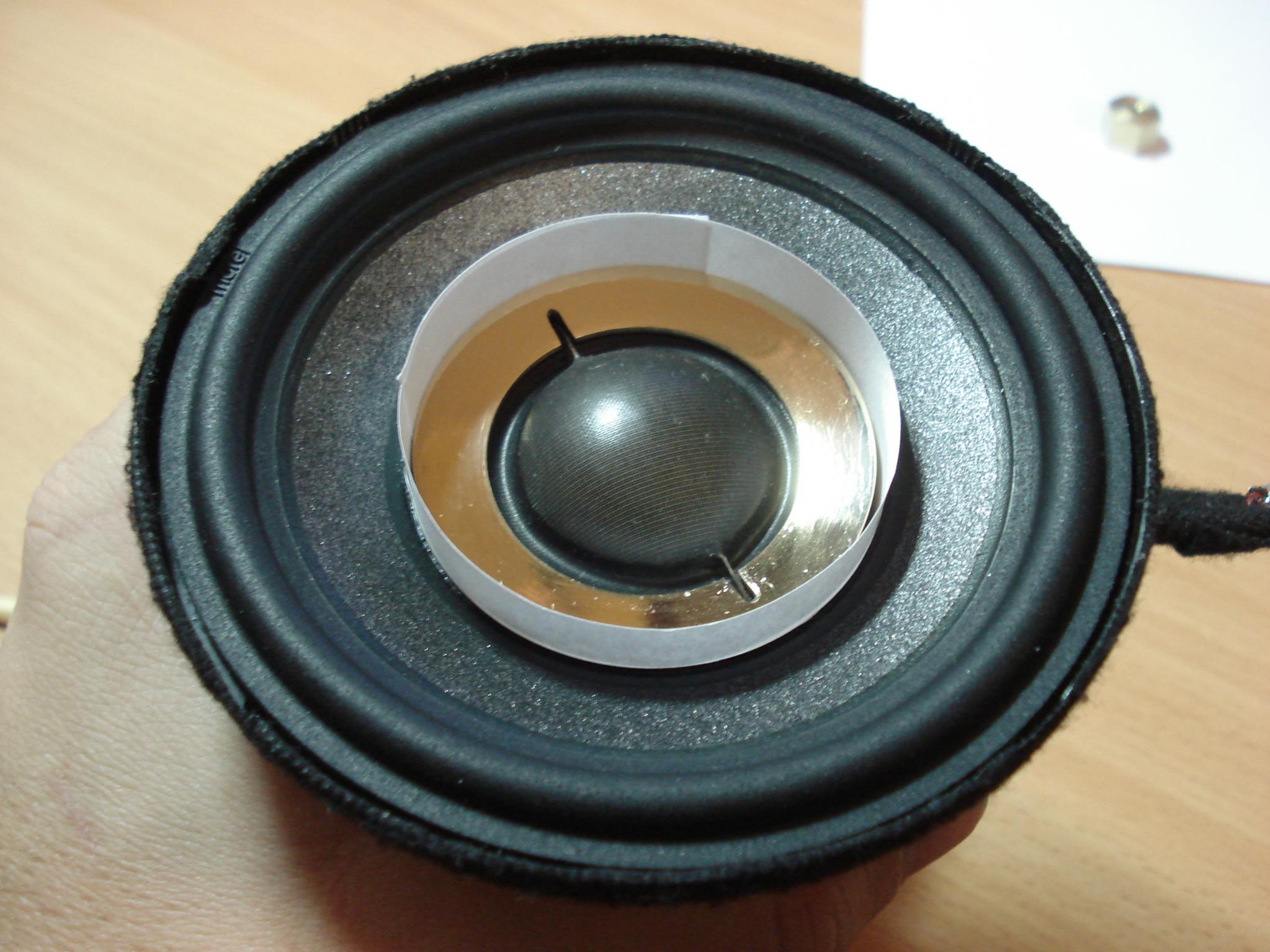

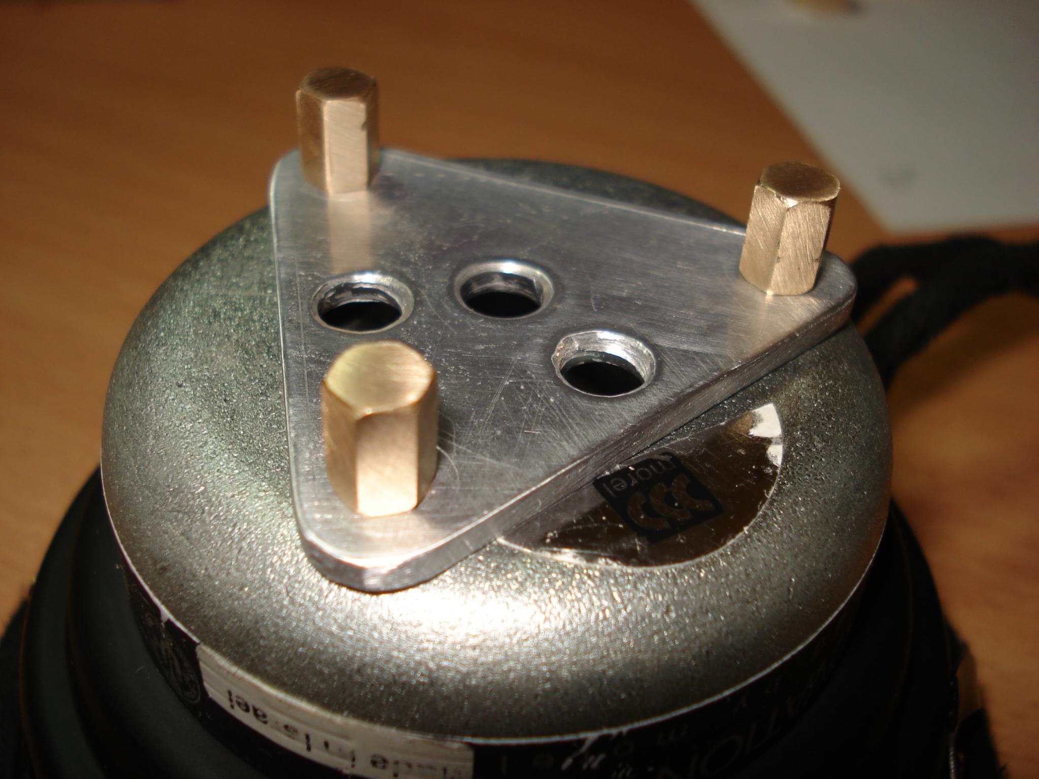

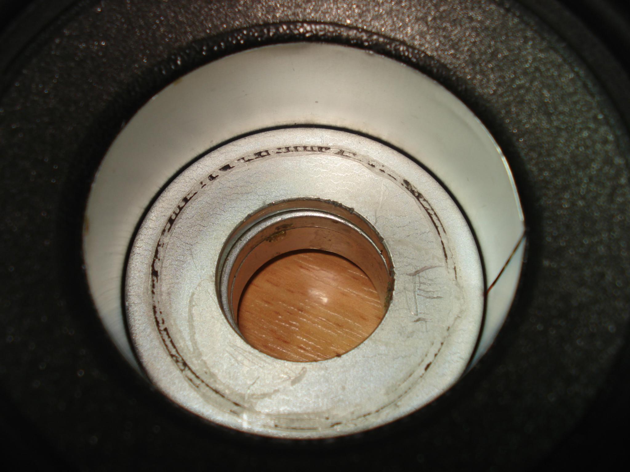

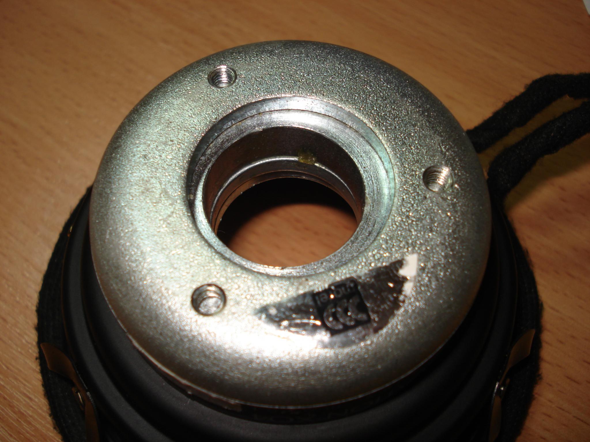

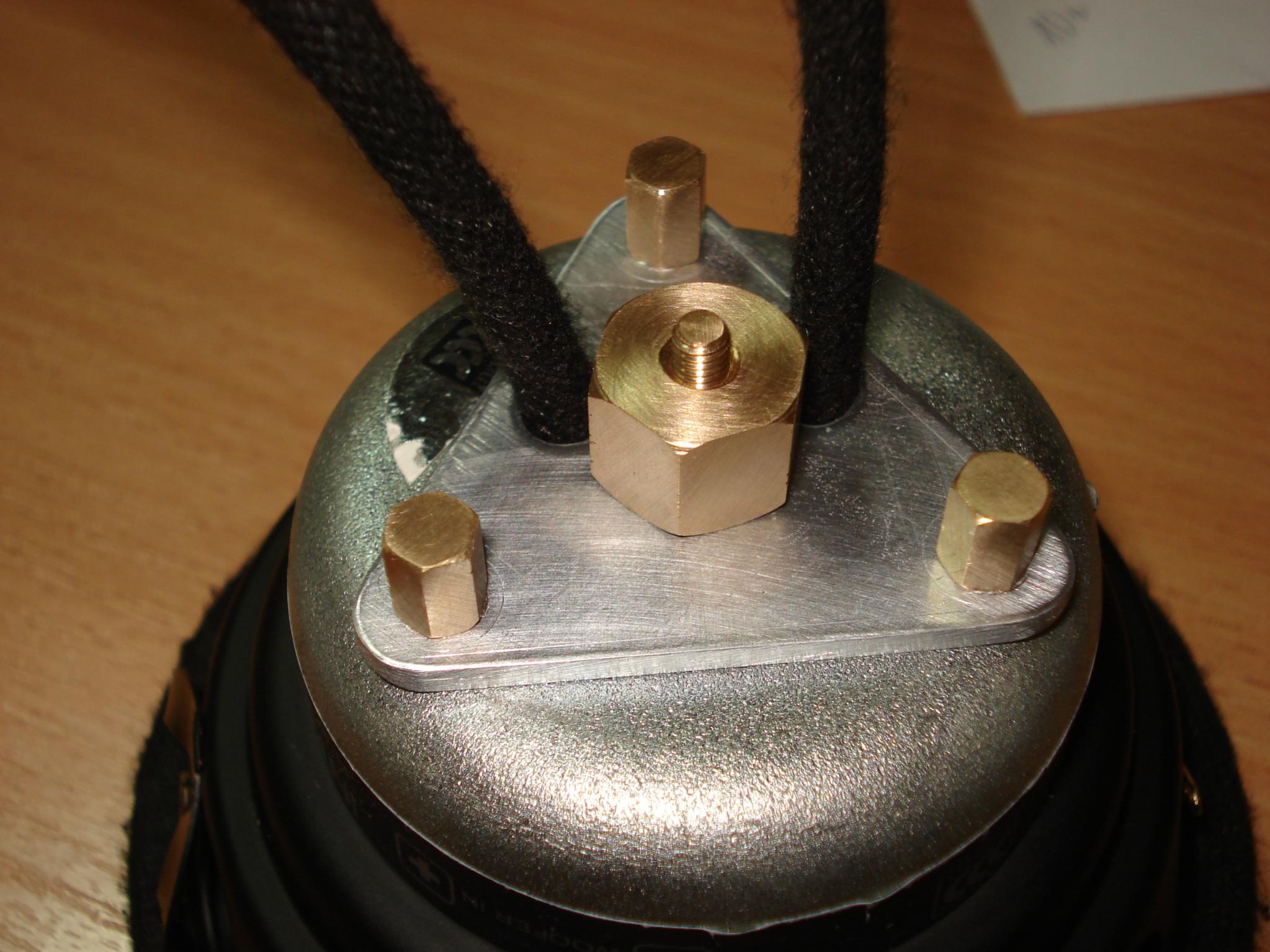

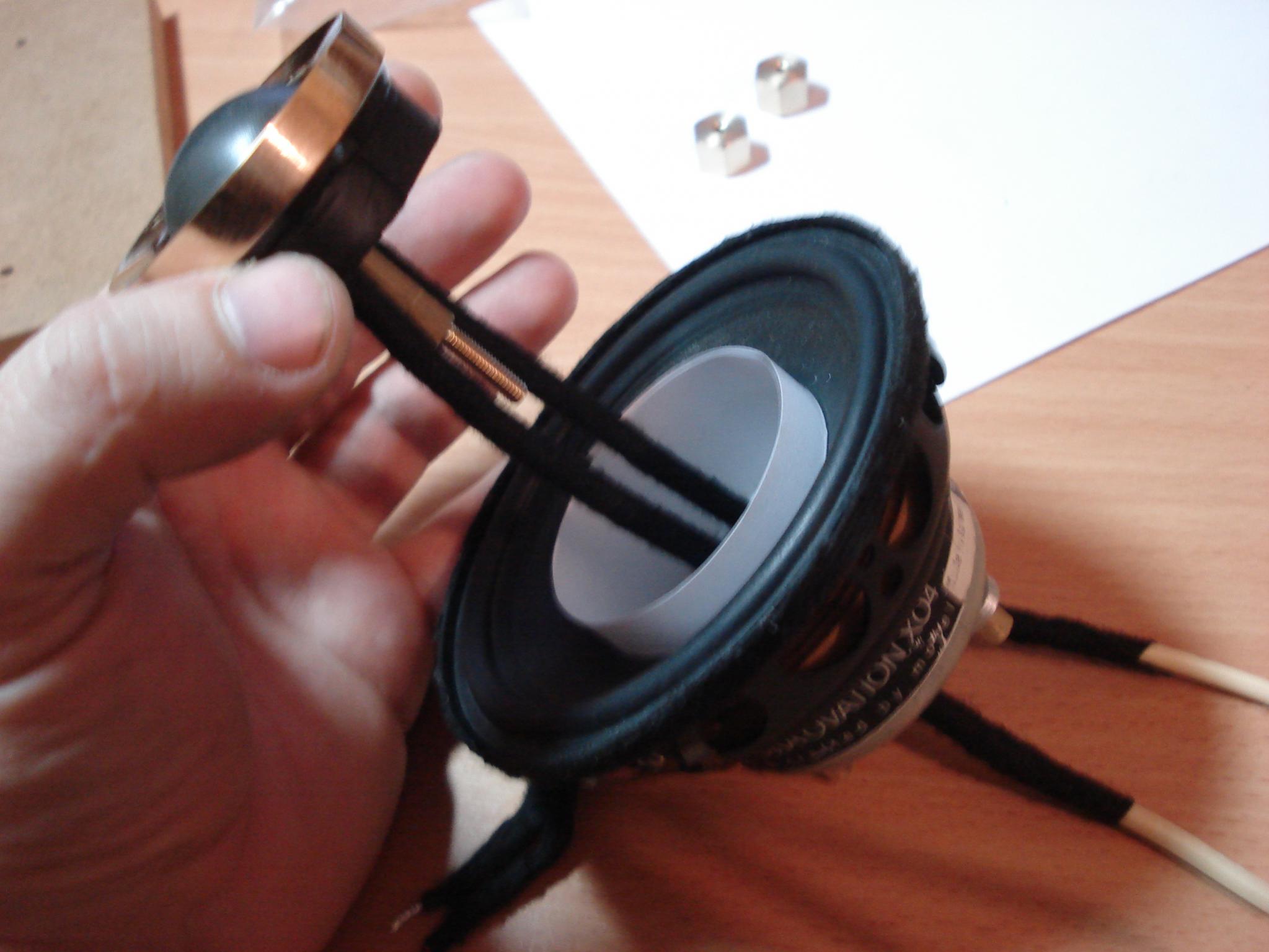

Пока выковыривал пищ, при этом вспоминая конструкторов Мореля "незлым тихим словом", понял, что новый твитер не буду клеить ни в коем случае. Конструкция крепежа родилась сама собой, тем более большинство небольших твитеров с тыльной стороны имеют отверстия с резьбой М4. Сами MD100 подверглись небольшим изменениям. Был изготовлен фланец, сточены выводы. Ну в общем, все будет видно на фото.

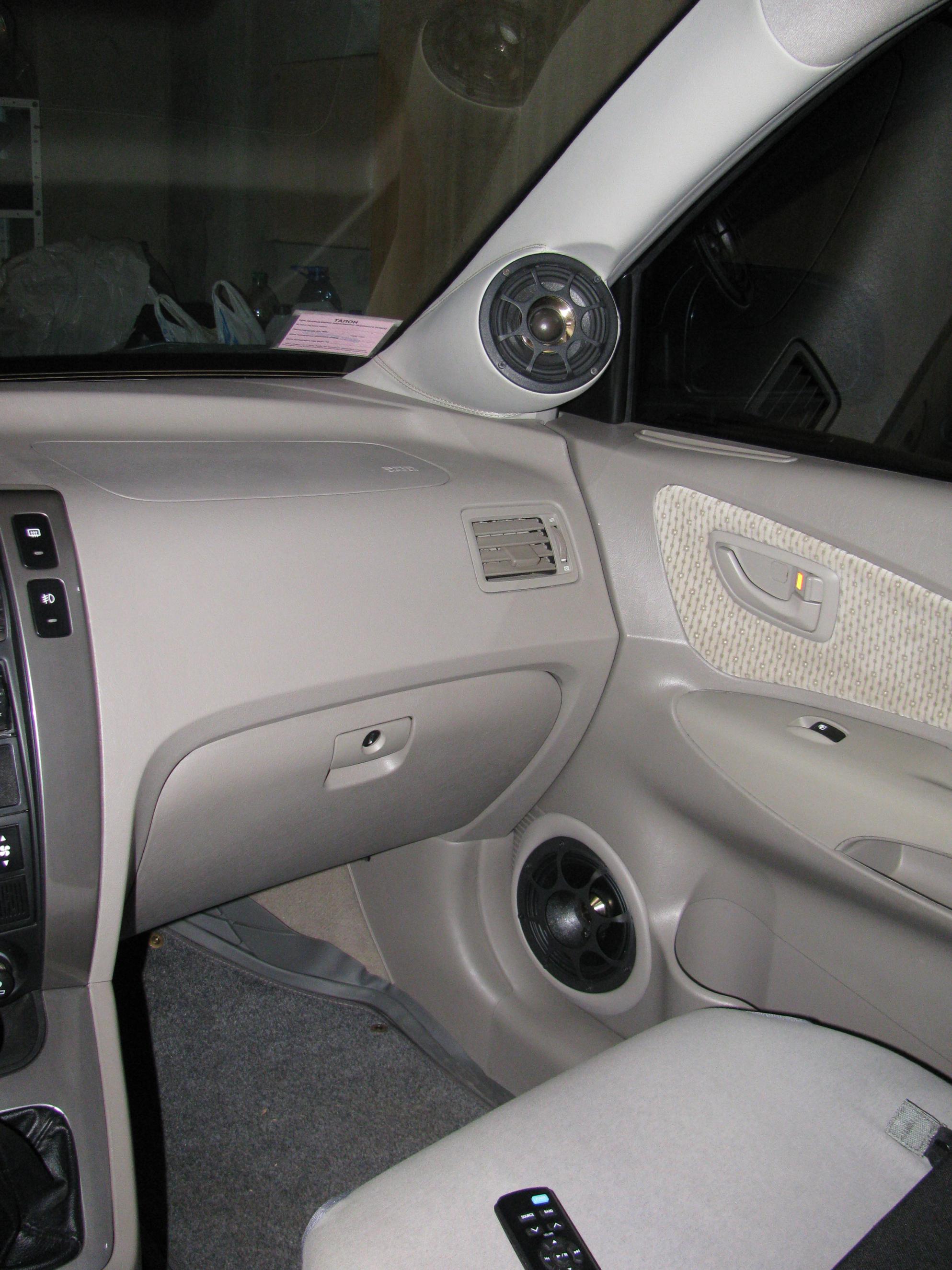

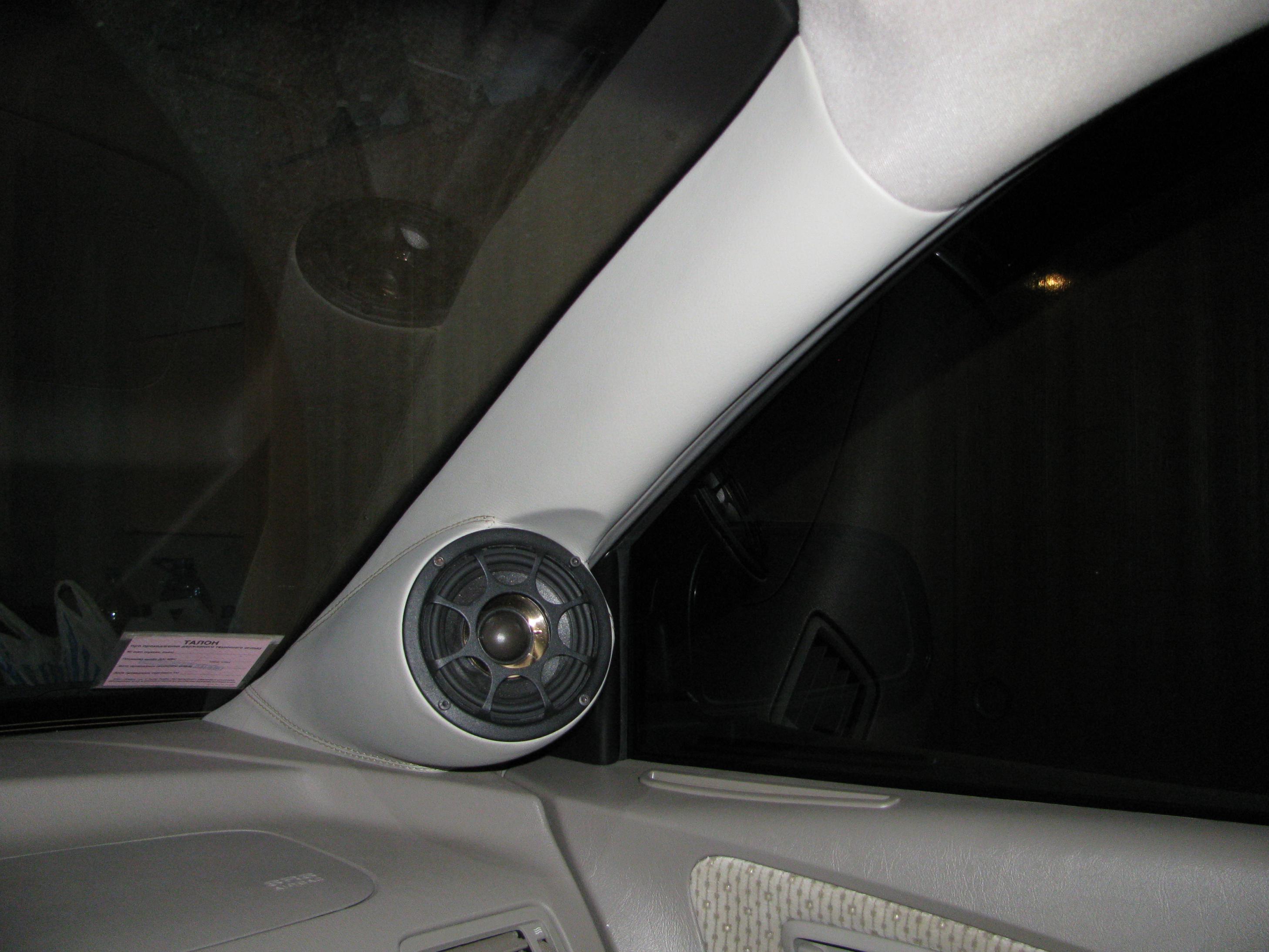

Спасибо! Да как то грае Загвоздка с кросом, но потихоньку настраиваю.

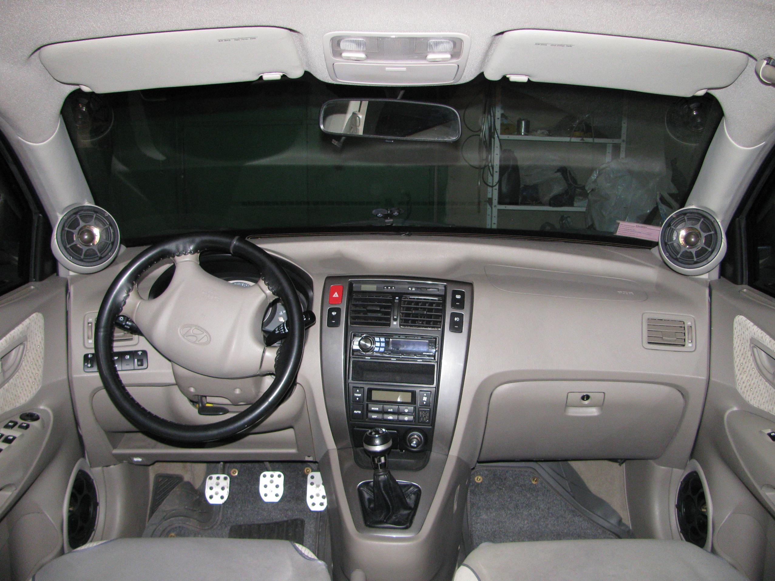

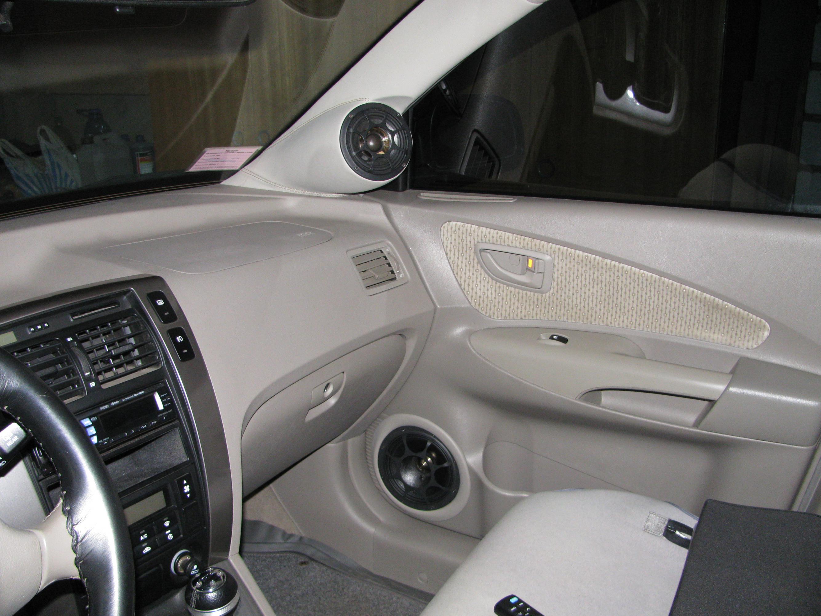

Слева на пару сантиметров заходит за кромку лобового, справа - без изменений. На фото все видно...
