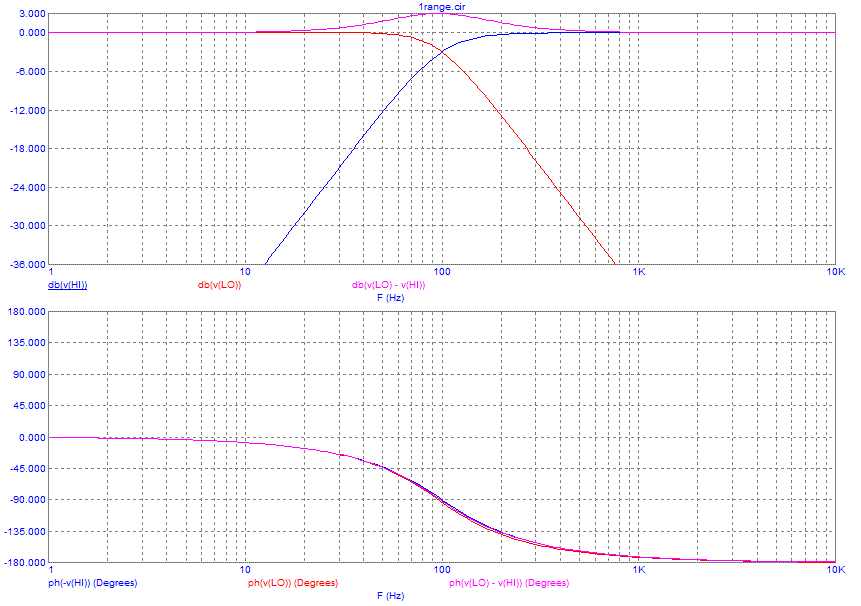

Не понятно, зачем переполюсовывать динамики, и разваливать атаку звука, когда нужный фазовый сдвиг можно реализовать времееными проца ? С динамиками на одной плоскости и пассивными фильтрами этот компромис с переполюсовкой динов ещё можно понять.
Принцип работы активных и пассивных фильтров совершенно одинаков. Разница в том, что пассивные фильтры работают на комплексную нагрузку в виде динамиков, поэтому они "кривее".
А сдвиги фаз у всех фильтров одинаковые.
Читайте продолжение.
