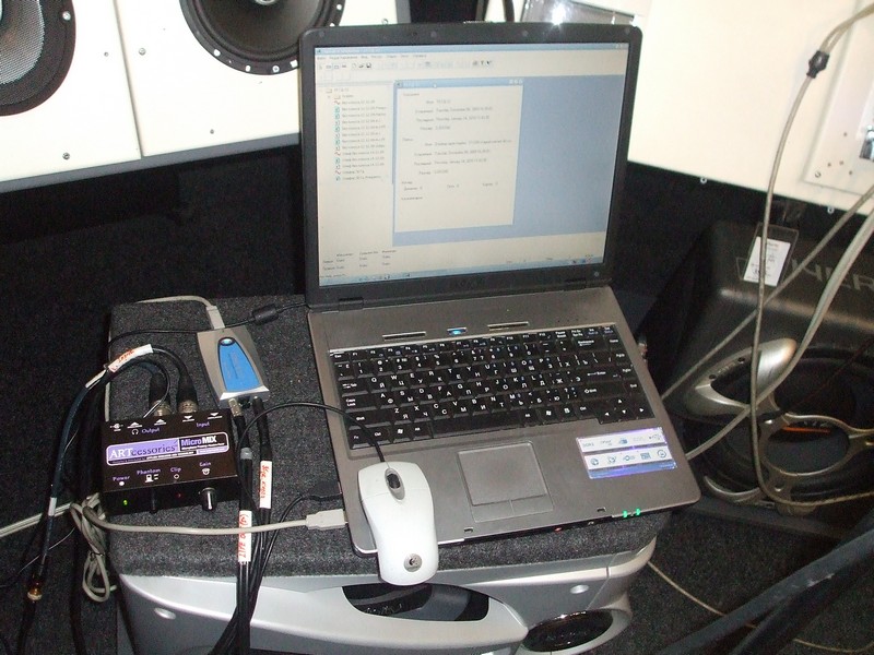

Продолжим сказку....
Действующие лица:
1- Метровая Линейка,близкая родственница единицы СИ ,хранящейся в Париже.( фото1)
2-Сказочник;(фото2)
3- Тролль-лаборантфото3)
4.-Электронная линейка, состоящая из Ноутбука с программой SpeaкerWorkShop, измерительного микрофона Берингер, микрофонного усилителя к нему. и выносной звуковой платы через ЮСБи порт. Микрофонный усилитель нужен хотя-бы для того, что в нём есть фантомное питание для микрофона, а наружную звуковуху тяжело спалить, в отличии от встроенной ноутбука. Ну и точность её выше.( рис 4,5).
5.- Альпина СДА 7998- голова со встроенным процессором.(рис 6)
6 - Усилители , динамики и другое( другие фото).
П.С. Дебильные фотки вставляю для того, чтобы было понятны простые слова и операции при работе с линейкой и микрофоном

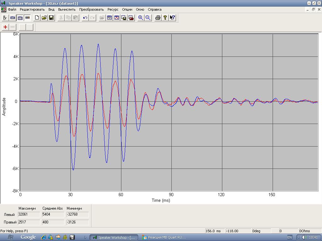

Глава 1:Перврое включение и первые результаты.
Имея определённый план Сказки, для начала приведу картинки простейших измерений . Подаём сигнал ( не используя временные головы) через усилок на динамик. Сигнал- короткая синусоидальная посылка (Burst tone) частотой 100 Гц, длительностью 50 мск. , см. рис.1. Микрофон ставим на расстоянии 30 см от мидбаса MB Quart RUF 164 , делаем измерение ( см Синяя кривая на рис2), затем при помощи металлической линейки выставляем расстояние до микрофона 60 см( Красная кривая ,рис 2) Ничего особенного всё понятно.
Если взять за базовый сигнал Синий, то видим, что Красная кривая отстаёт от синей.
Оба сигнала в Абсолютной фазе, т.е первая полуволна синей и красной кривой идут вверх.
Амплитуда Красной синусоиды меньше, чем Синей, за счёт разницы в расстоянии до динамика, и соответственно разное звуковое давление на мембрану микрофона.
Для того, что-бы определить временную задержку одного сигнала относительно другого возмём одноимённые ( первая, вторая, третья и т.д.) вершин полуволн Красной и Синей синусоиды и на оси времени ( ось Х) найдём их величины. Для удобства я увеличил маштаб по оси Х ( рис 3) и поставил метки временных величин. Что видим- Красная полуволна отстаёт на 27,4 -26,5 = 0,9 мск. Если считать, что скоростьзвука в воздухе равна 340 м\с, или 34 см\ 1 мск. вычислим по микрофону разницу 0.9*34 = 30,04 см. Т.е измерения линейкой и микрофоном совпадают.
Но это была вводная часть, для ознакомления с металической и электронной линейкой.

Рис 3.

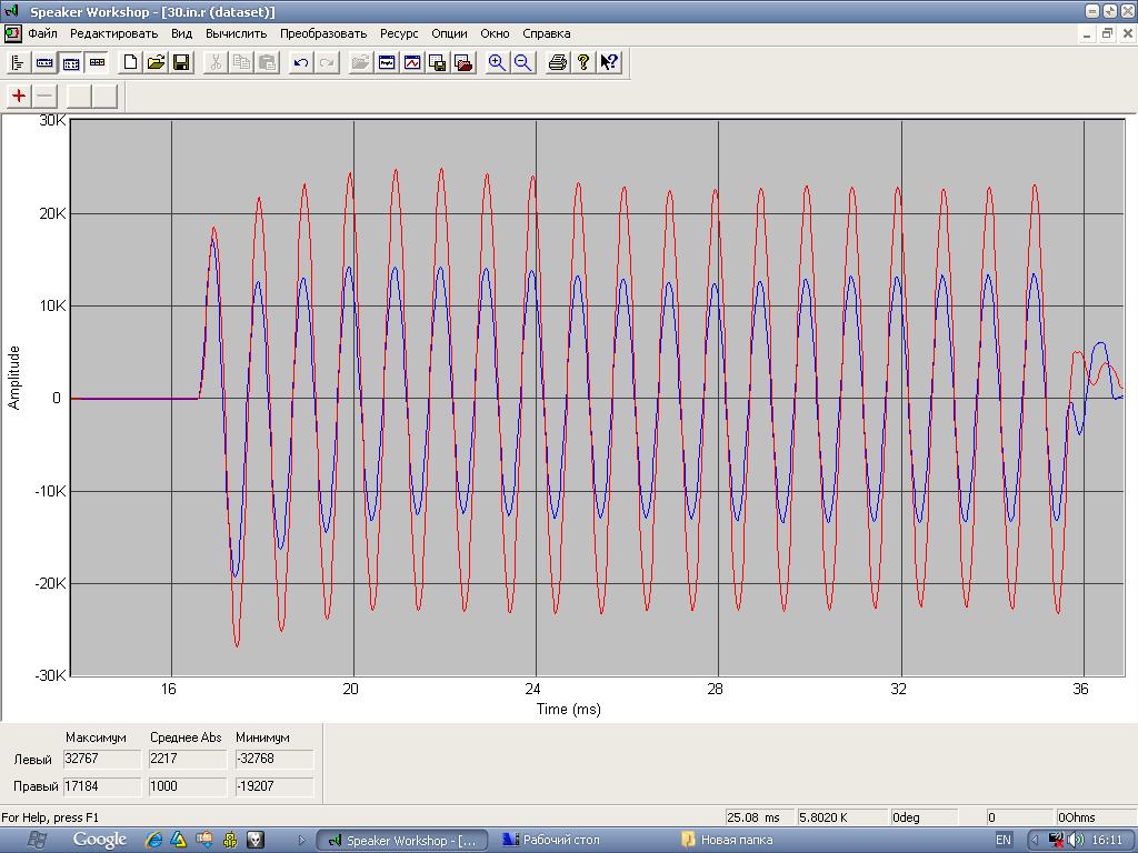

Приятная неожиданность для Сказочника. При выборе мидбаса для измерений, выяснилось, что даже на этих бздюшных динамиках выявляется разница во временных из-за разницы электро-механических парамеров. Раньше я замечал это только на сабах. Но это потому , что у сабов они больше. Но к сабам ещё перейдём.Живой пример- измерение двух мидбасов: MB Quart RUF 164 ( синяя синусоида) и Focal Utopia 6W2 (красная синусоида) . Условия измерения- оба в бесконечном экране, рассстояние от микрофона до динамика такое ( примерно 1 см), чтобы начало импульса от катушки( электрический импульс) совпали на одном и другом дине ( рис 1), фильтров на пути сигнала нет. Далее смотрим на отклик динамиков на исходный сигнал( 100 Гц) и замечаем, что красная полуволна опережает синюю (рис2). Если взять 4-ю полуволну и увеличить маштаб, то видно, что разница во времени прихода гребней полуволн равна 46,2- 45,72 = 0.48 мск. В сантиметрах- 0,48*34=16.3 см. (рис3.). Правда на частоте 1 кгц эта разница очень мала , порядка 0,02 мск, и её можно пренебречь.( рис 4)
Первые выводы- 1.на разных частотах один и тот же динамик по разному крутит фазу ( и временные соответственно), 2. временные задержки отклика динамиков на синус посылку на одной частоте ,при прочих равных условиях, разный, и существенно разный, даже для однокалибеоных динамиков. Познее не забудем внести это в аксиомы. Металическая линейка уже скучает в углу.

рис3, рис.4 :
