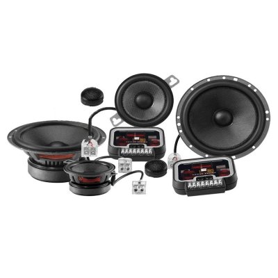

Добрий день! Як правильно підключити і налаштувати піонер 88 + jbl p6563c, через 4-х канальний підсилювач, пускати НЧ окремо?, + один моно на саб? як правильно налаштувати сцену та інше? Дякую! Чекаю!)

такая акустика, как на фото?
какой усилитель?
П.С. Если цель научится самому инсталлить трехполоску, то можно очень долго не достичь желаемого результата плюс много времени и средств. Но зато чему-нибудь научишься по мере набивания шишек

Два канала усиления на кроссовер и два мостом на саб, задержками сцену построить не получится, для этого нужно делать поканальное усиление, а для этого надо ещё один 4х канальник. Потому как задержки нужно выставлять на каждый динамик отдельно, а в Вашем случае регулируя один динамик будет меняться задержка на всех трёх динамиках.

Сань, а как же: СЧ/ВЧ на один канал усиления и на один канал задержек?
При условии, конечно, что СЧ/ВЧ очень близко др. к др.
У меня так, только усиление поканальное, а задержка одна на СЧ/ВЧ.

Немного не понял вопрос в теме, если будет моноблок на саб, то 4х канальник два канала на миды и два через родной кросс на сч\вч при этом не спешить их закреплять, а поиграть с направлением и расположением.

тогда не подключайте кроссовер с комплекта, а ставьте и другой 4 канальник на вч\сч, а тот который питает саб другие два канала на миды, я как я уже сказал миды и саб делить через Y разветвитель. Порезать можно всё головой, только саб сверху и мидбасс снизу усилителем.
