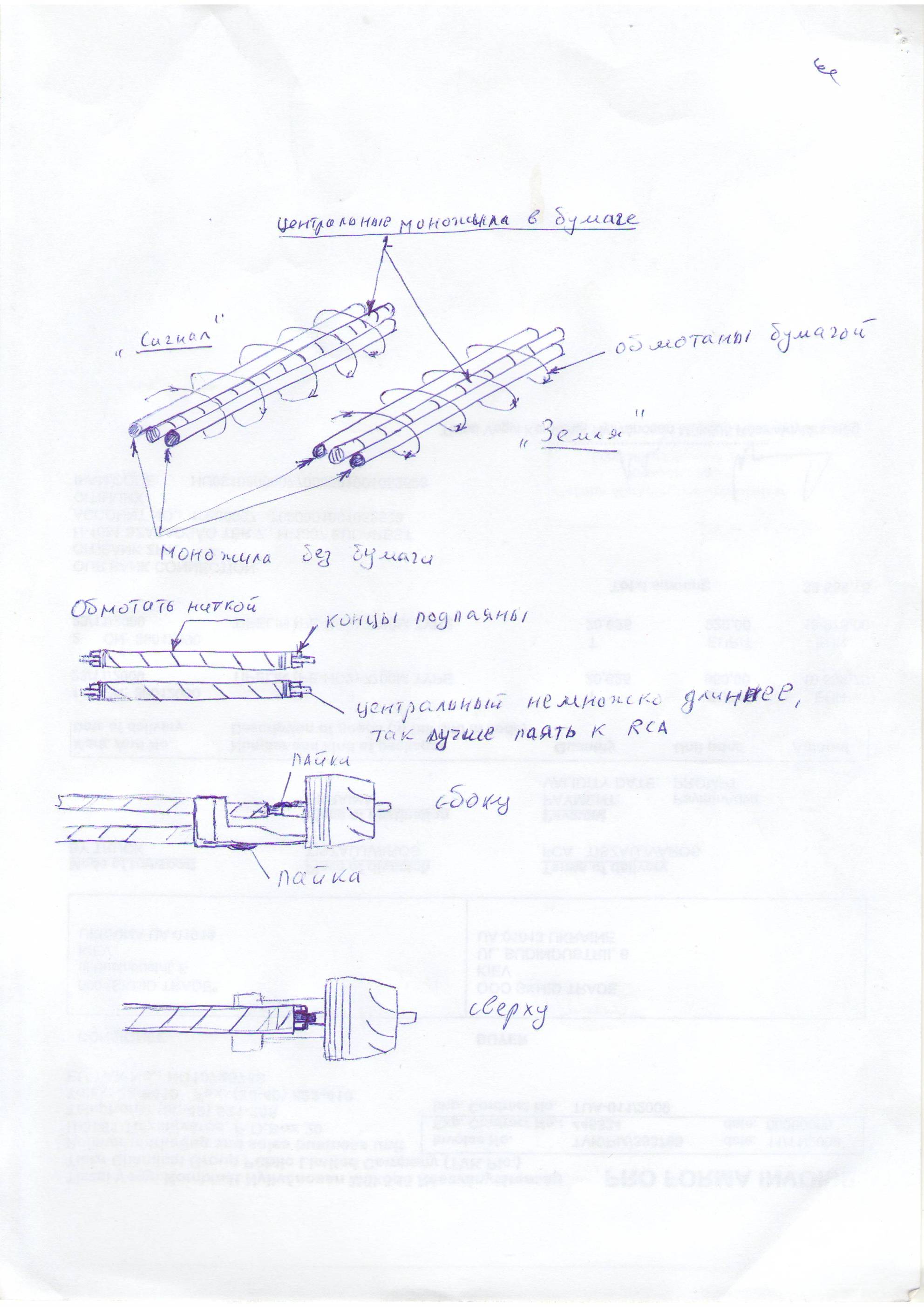

я робив з такого http://www.okeankab.ru/catalog/6-50/ і не косичку, але такий і не в машину, а в домашку, результат перевищив сподівання. Тестили в салоні на Дінаудіо і YBA
Використовував моножилу 1,2 ,а так в принципі від 1-1,5мм

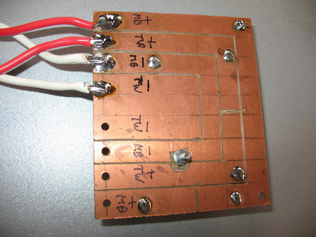

Зробивши кілька експериментів з використанням кросовера "голови" і підкидаючи просто катушки і кондєри я дійшов висновку, що поділ з "голови" таки вбиває звук, як саме я описувати не вмію, але це постійно мене муляло... Вирішив сьогодні збудувати крос. ВЧ ріжеться першим в районі 8000Гц, мідбас - 2000Гц плюс ер-це ланцюг (Цобель).
Ще замітив одну річ: при регулюванні рівнів кожного каналу з "голови" також негативно впливає на якість звучання, тому довелось ретельно налаштовувати рівні кожного каналу регуляторами на підсилювачі.
Деталі кросовера були розміщені на саморобній монтажній платі, дорожки я травити не вмію, тому фольгу просто попрорізав...
Ну і традиційно кілька фоток процесу

Чомусь на фотках все страшніше виглядає як насправді В машині все підключено так би мовити в тестовому режимі, але тепер мені звук подобається значно, значно краще. Сьогодні їздив по справах, замітив що їжджу тепер помаліше і не вишукую недоліки а просто насолоджуюсь музикою :music: Ще треба АЧХ согодні зняти для цікавості шо там робиться... І чому я раніше ті кроси не зробив
