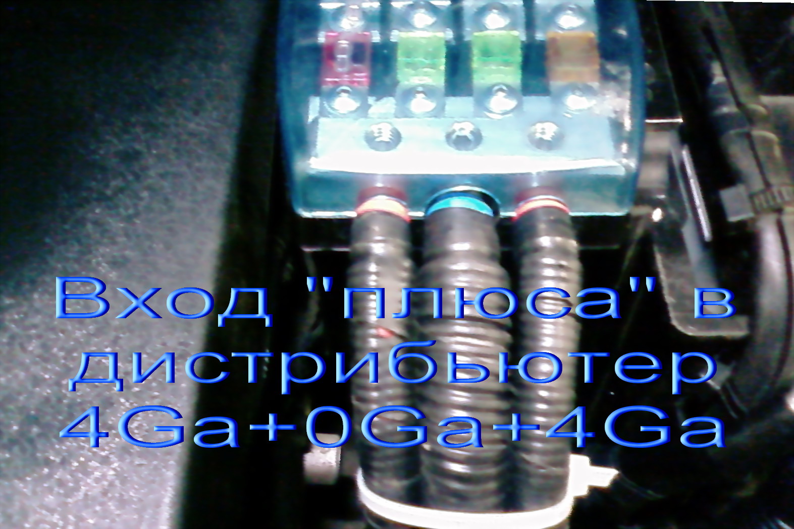

Реализовал ввод в дистрибьютер дополнительных плюсовых кабелей...
Теперь все гнёзда заняты, клемму зарядки пришлось выкинуть...
Вход 90 кв. мм (4Ga+0Ga+4Ga)...
И что самое удивительное - это повлияло на звук...
Общее впечатление - звучание стало более собранное... и как бы "прочистилось"...
