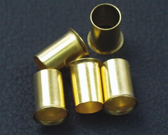

Привет всем, купил вот такие наконечники, как их правильно к силе мастырить, лудить там, или нет? Заранее пасиба!!!
И еще вопрос, нашел только на 35е сечение, а нада еще и на 16е мож у кого есть, предлагайте, надо 8-10 шт(желательно Dietz)...

их каталожное имя "обжимной наконечник" из названия можно сделать предположение, что ни в чем кроме обжима данный наконечник не нуждается...
лудить или нет...лужением вряд ли ты особо выдающихся результатов добьешься, но потратишь по меньшей мере минут по 5-7 минут на лужение каждого конца + к тому вряд ли это заметят судьи... так что делай выводы сам...

Короче я так понял, нада засунуть зачехленный кабель в наконечник и приплюснуть его в дисрибе дистрибовским болтом, так чтоли?
угу... почти... есть специальные клещи для наконечников такого плана...

Для ЭТИХ наконечников нужны нож(бокорезы),термоусадка,фен,отвёртка либо шестигранник в зависимости от того под что винт в дистрибьюторе (усилителе)

Ниче мастырить не нужно.
Провод зачистил , трубку одел , усадил немного краешек наконечника и изоляции провода в кембрик, вставил в усилитель (клемму, дистриб , и.т.д) и закрутил тем что в усе (клемме , дистрибе) закручивается.
