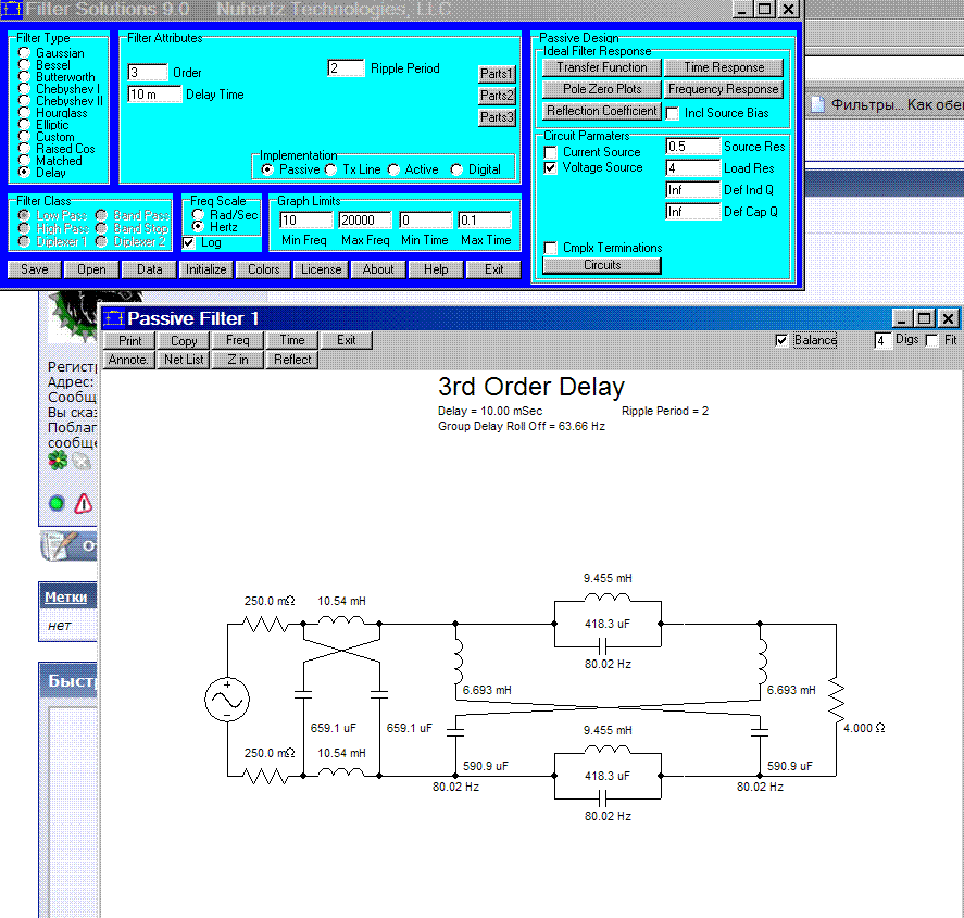

Открою маленький секрет:
есть такая программа Filter solutions 9.0
Вот там есть расчёт пассивных фильтров задержек.
Например так:
Только ей тоже пользоваться с умом надо.
Старый 11.03.2010, 09:27   #33
