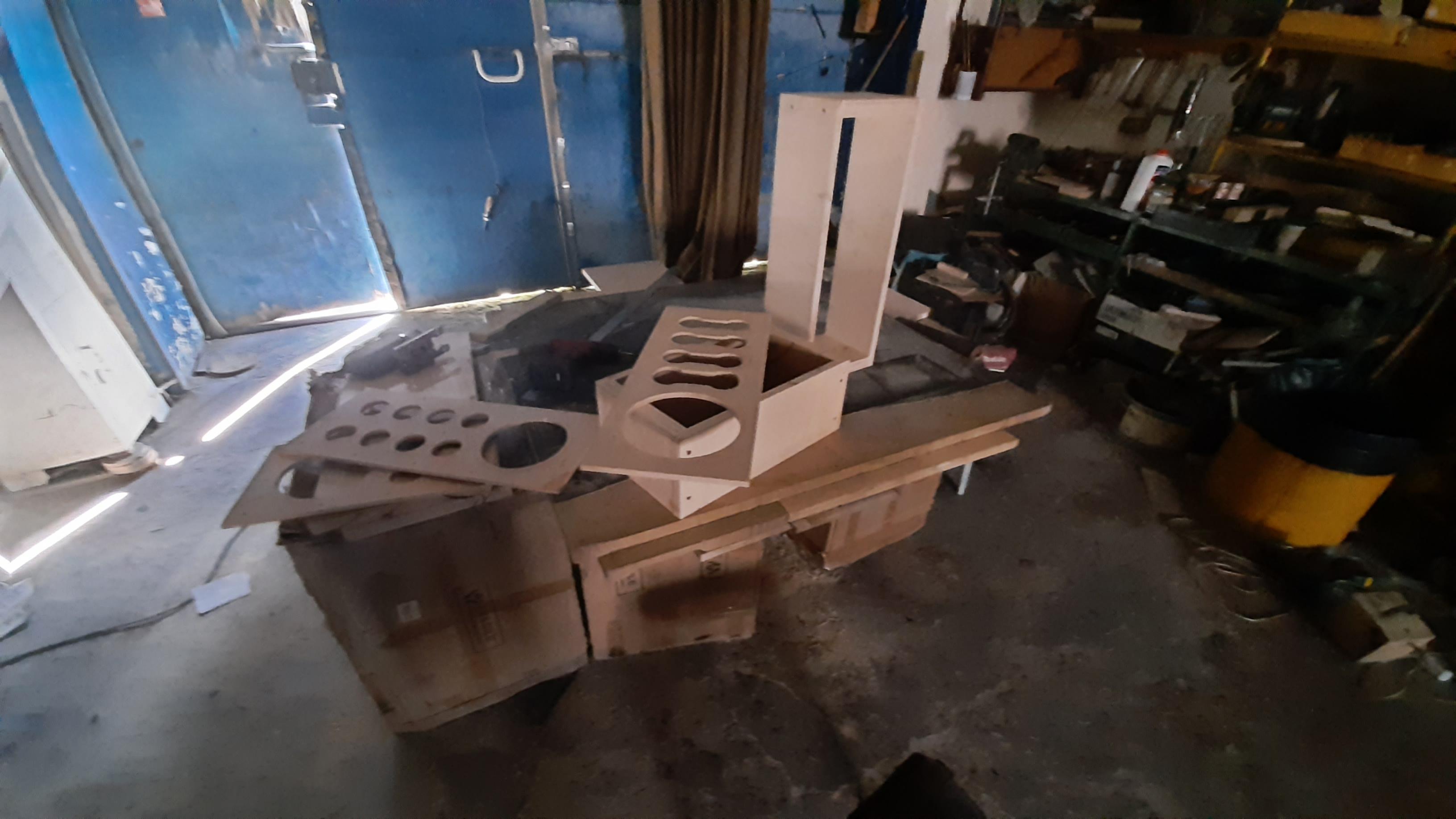

..... начинаем новый интересный проект))) подробности по ходу дела....

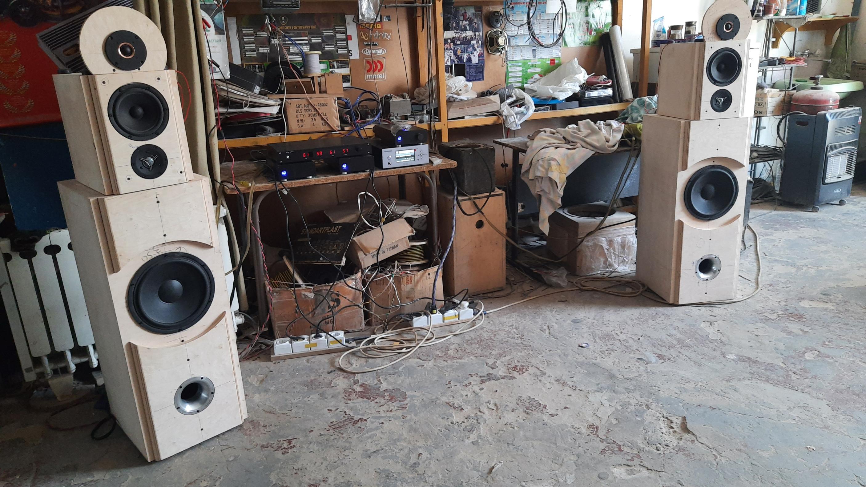

Продолжили...сегодня все собрали в черновом испытательном варианте с активным кроссовером... ОЧЕНЬ хорошо звучат АС...СЧ и ВЧ отлично...а бас тоже хорошо.....но надо увеличить обьем бокса, хочется поглубже баса...Будем экспериментировать, добавим 12-15 л.... Масштабность, фокусировки, локализация, глубина.....все ОЧЕНЬ))))

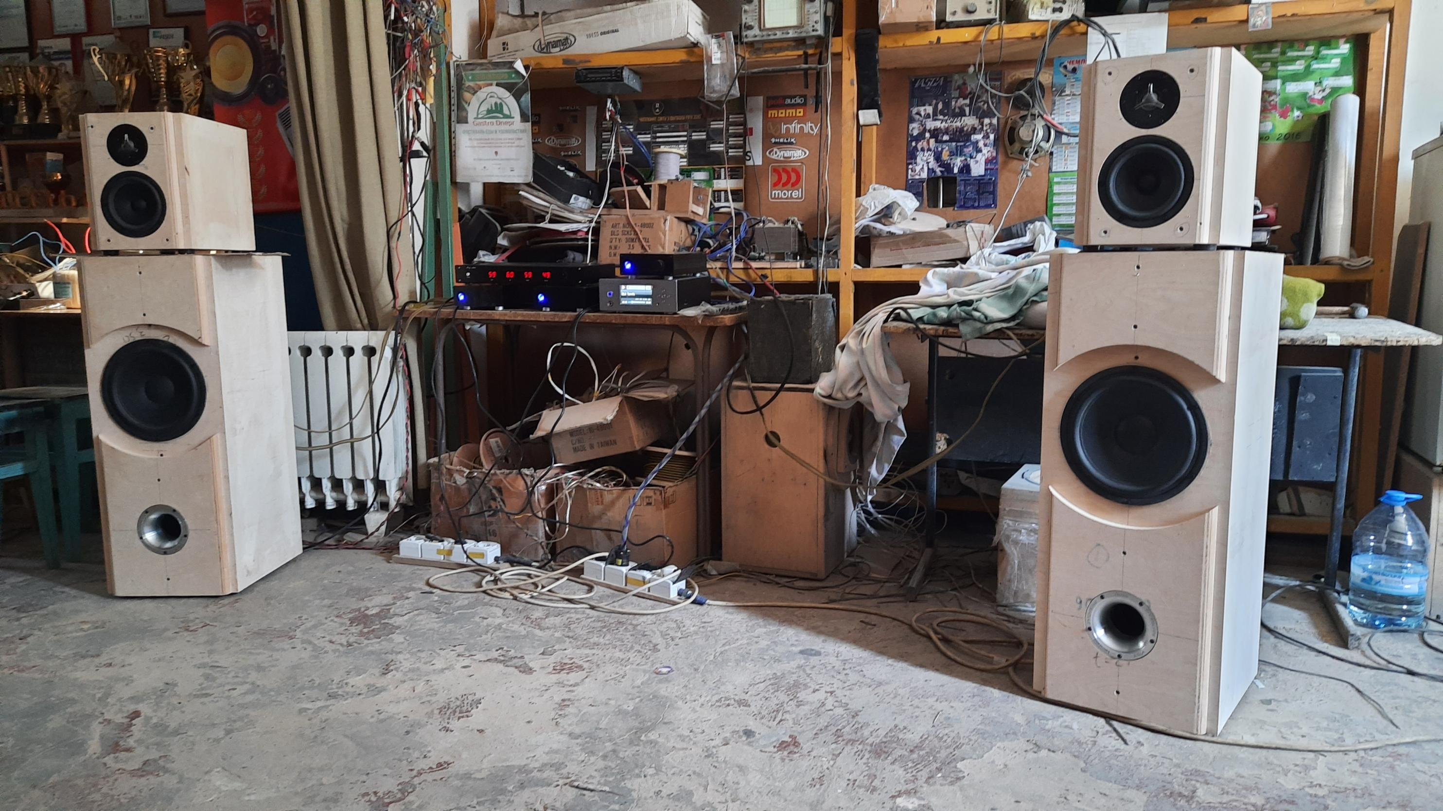

После сравнительных прослушиваний,исходя из сбалансированности звучания АС и собственного вкуса, остановились на шелковом твиттере Seas Millenium.... с использованием активного кроссовера все очень хорошо звучит. Следующий этап добиться такого же уровня звучания на пасскроссах.....Работаем дальше...

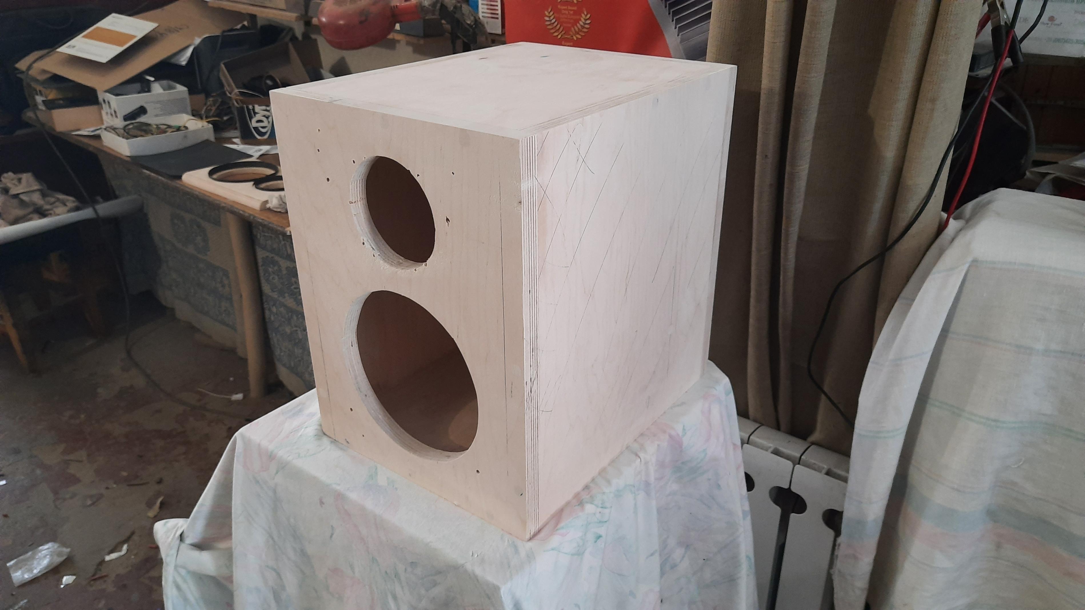

Итак, корпуса под ВЧ Seas Millenium доработаны. Параллельно изготов лен и собран в корпус высококачественный дистрибьютер с изолирующим трансформатором Р ном = 4 квт( новая для нас тема ...интересная ) ...Конструкция и монтаж прошли обсуждения с разными специалистами, в итоге остановились на данной....Испытания покажут насколько удачно выбрана конструкция и выполнен монтаж. Итак, первое включение и прослушивание : ...хорошие впечатления....звучание стало ясней, чище, приятней. Это заметно невооруженным...ухом))) Слушаем ужн час 3 , получаем удовольствие!))) Но главное - это оценка заказчика.....Ну что разминаем, нужен прогон , как минимум 300 часов, а там уже окончательные выводы...

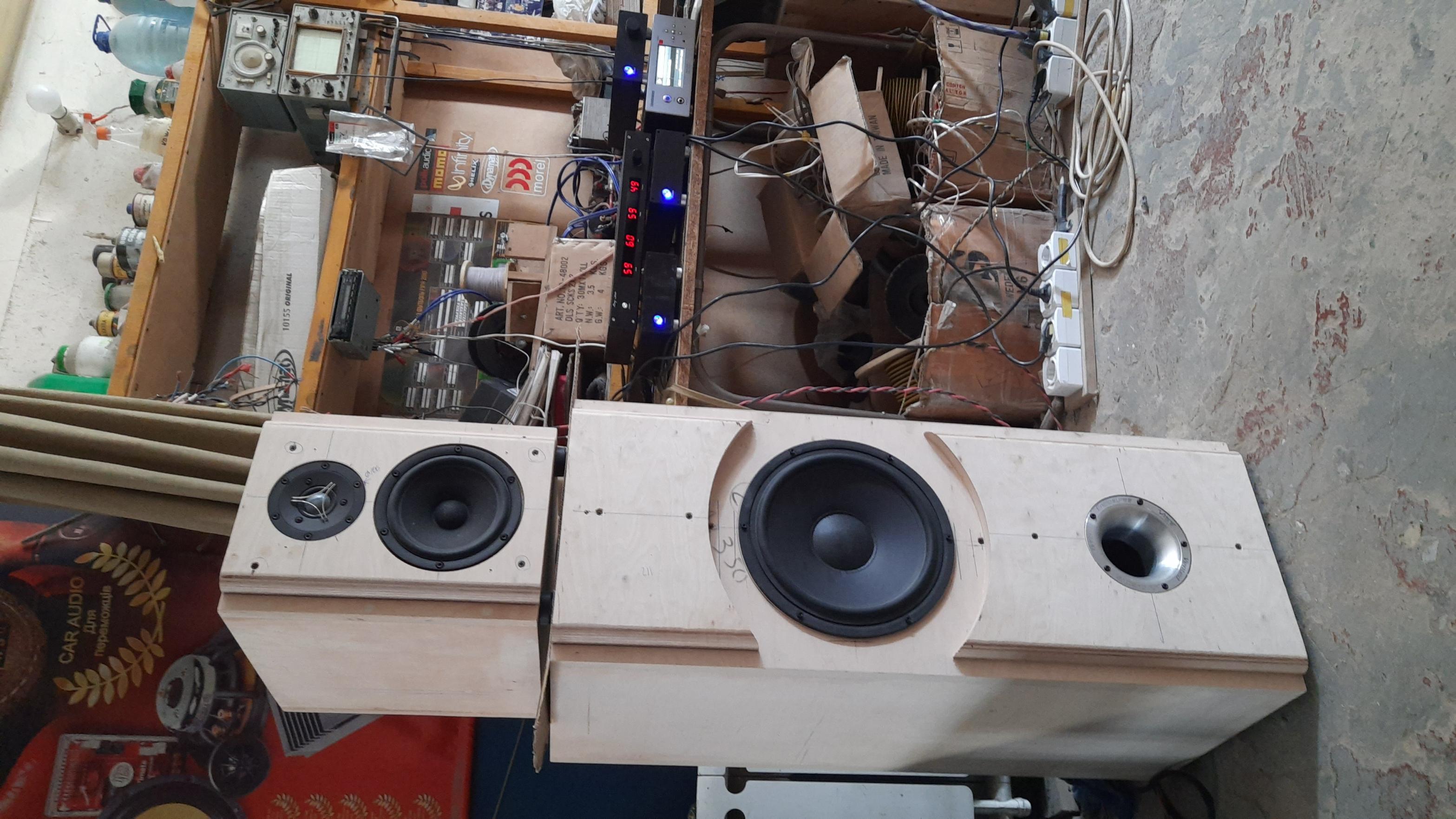

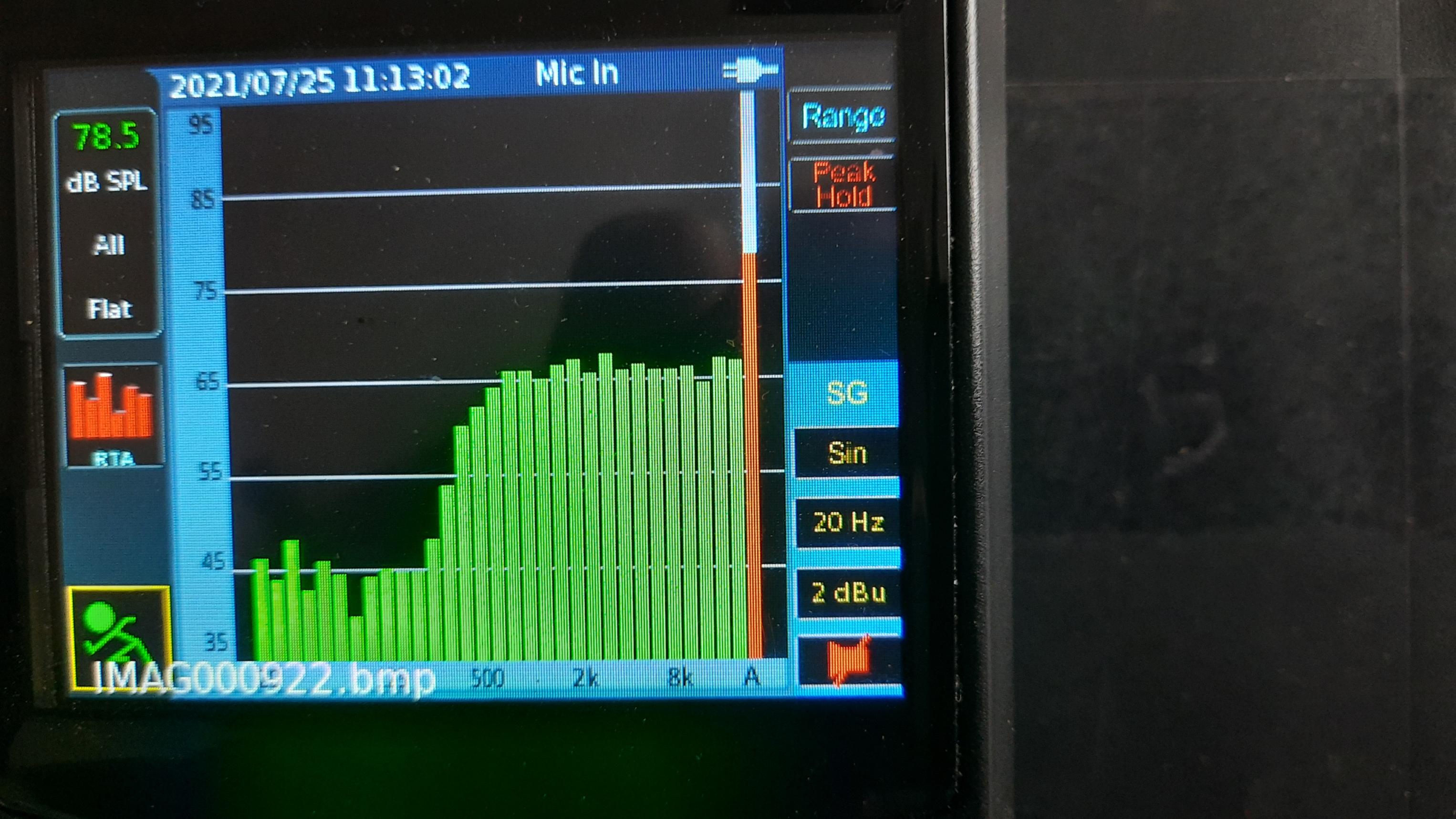

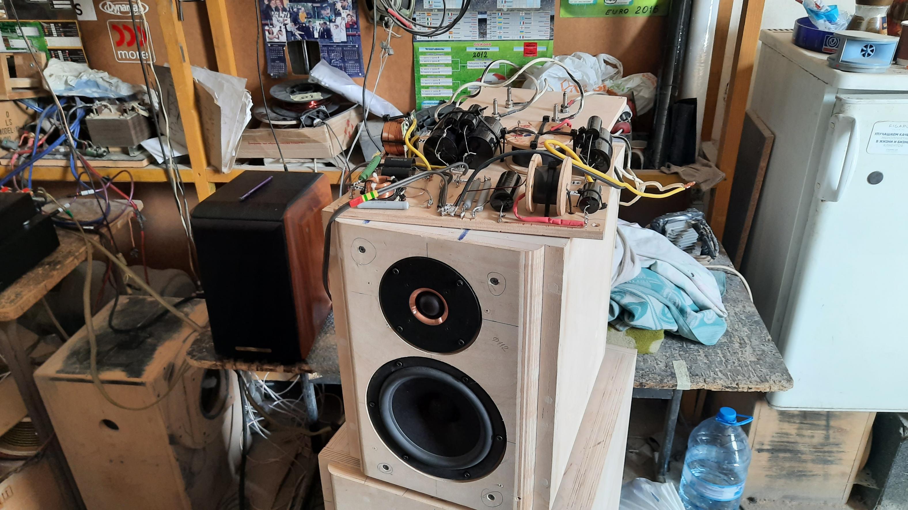

продолжаем...рассчитали пасскроссы для СЧ /ВЧ блока, изготовили в опытном варианте ( пока что на конденсаторах Monacor ), меряем АЧХ, выравниваем, выслушиваем...впечатления очень хорошие....но пока без НЧ звена, оно возможно будет на активном кроссе с возможностью регулировки частоты среза, фазы и т.д.

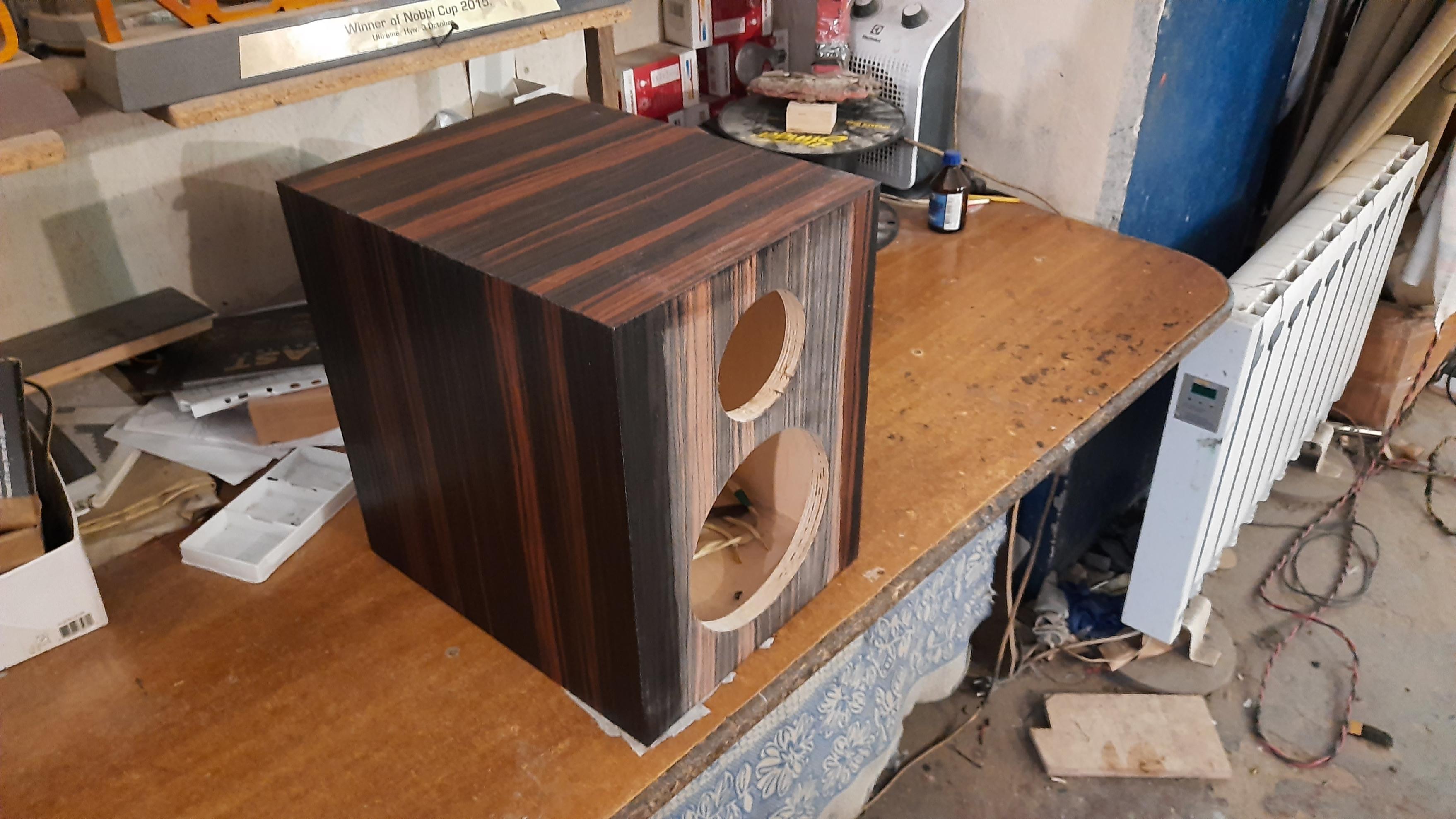

Работа движется...шпонируем.....))))

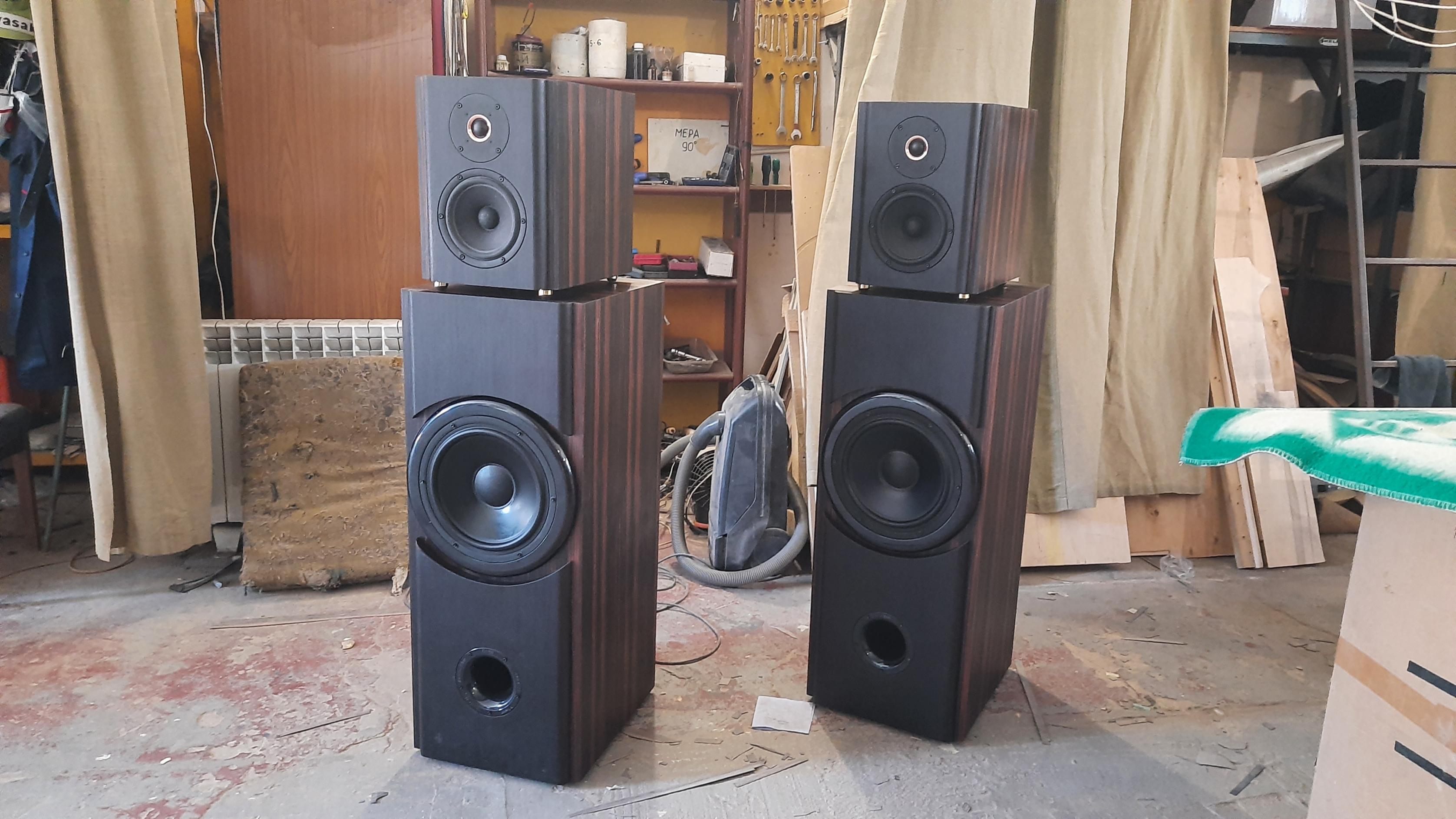

Изготовление и сборка корпусов завершены.....СЧ / ВЧ блок с пасс кроссами настроены ( предварительно ), ждем моноблоки для НЧ секций...опаздывают (((((

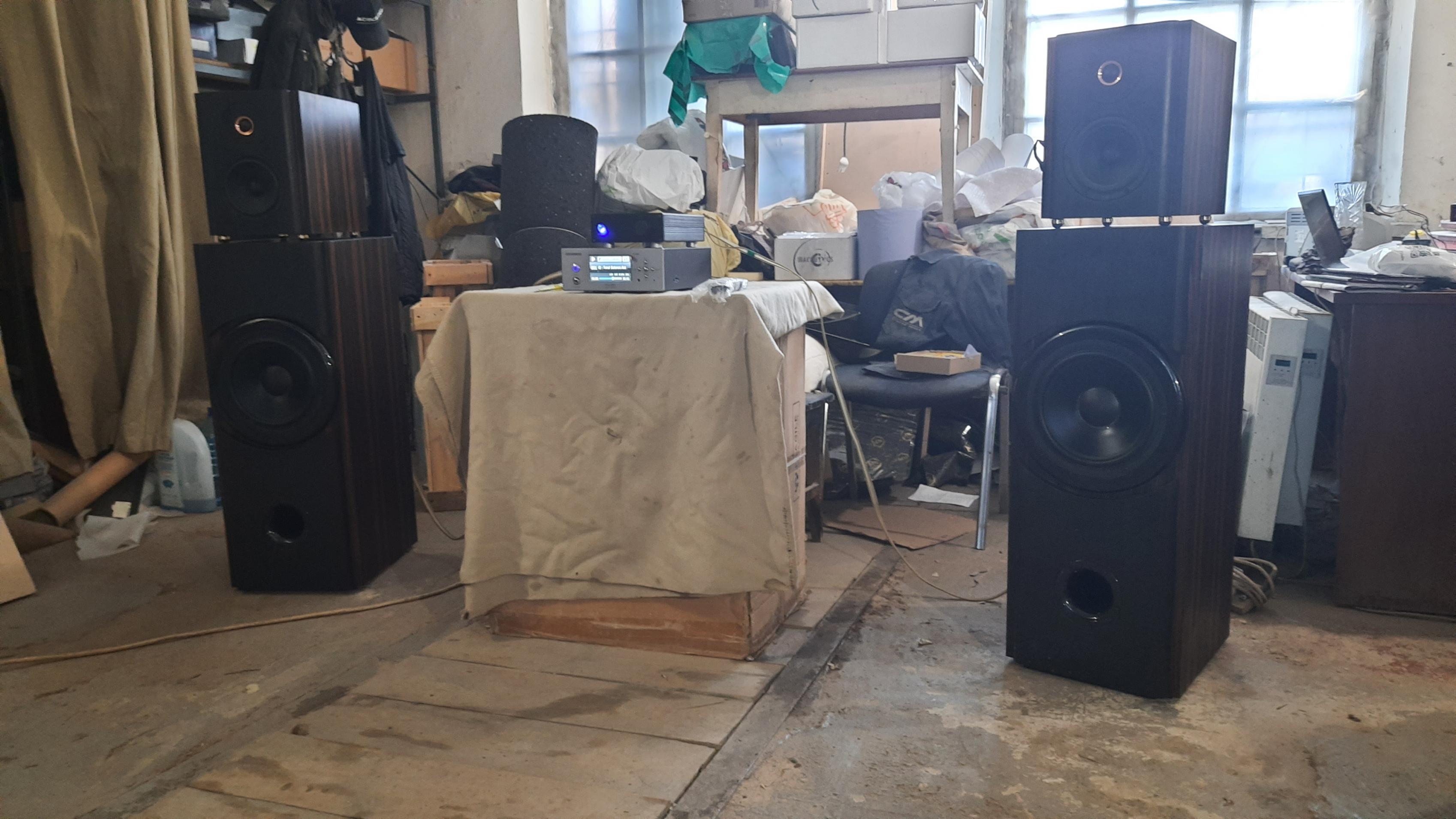

Устранили мелкие огрехи ...Смотрятся АС симпатично, фундаментально! Но честно говоря, передние панели должны были быть светлого тона, из более дорогого шпона. Но они как то плохо гармонировали с боковой расцветкой, поэтому...... Еще раз прослушали СЧ /ВЧ блоки...хорошо звучат...фокусировка, тоналка, сцена все ОК! Интересно, как все зазвучит вцелом, как удастся состыковать с НЧ блоком....ждем не дождемся....

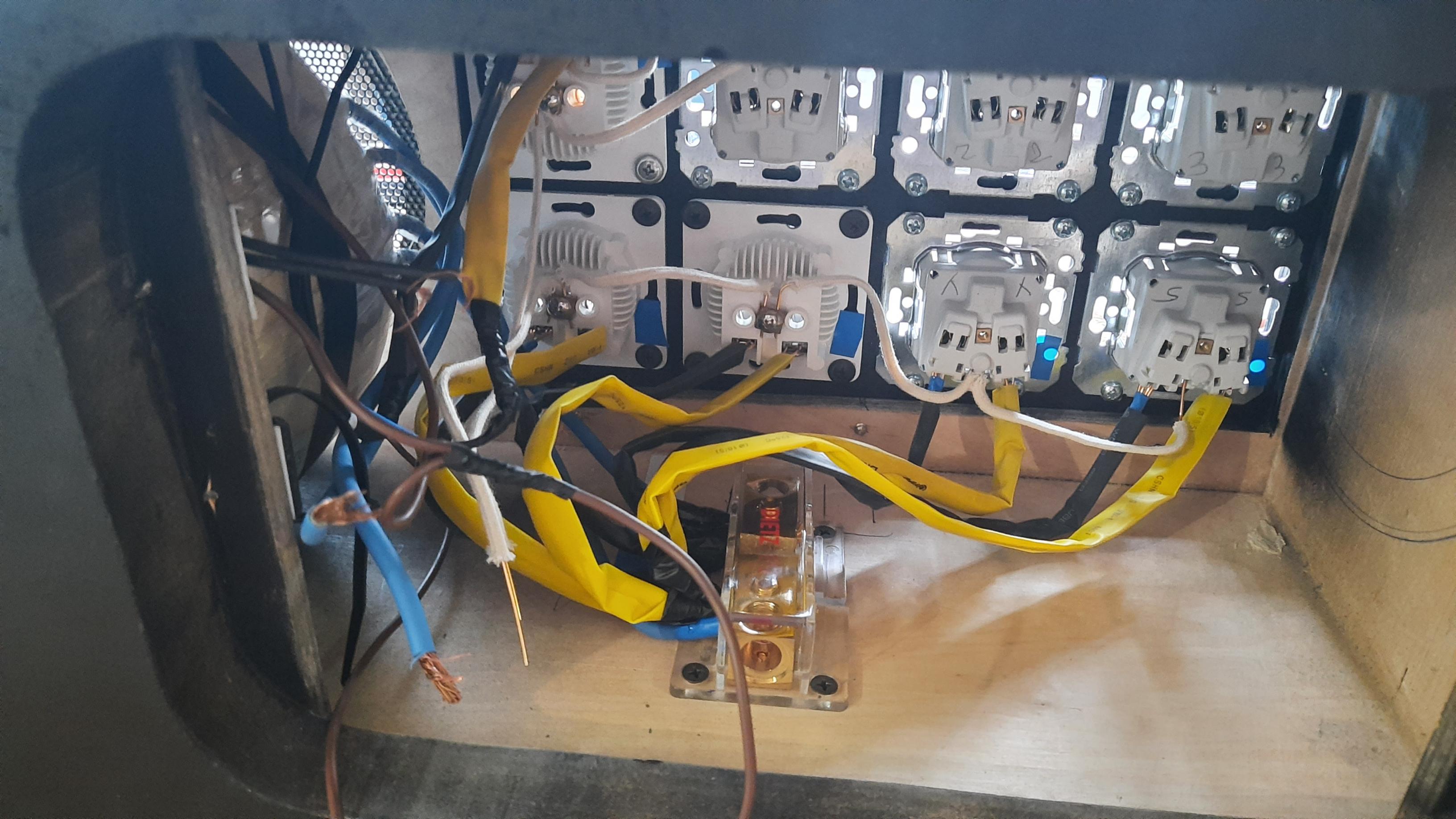

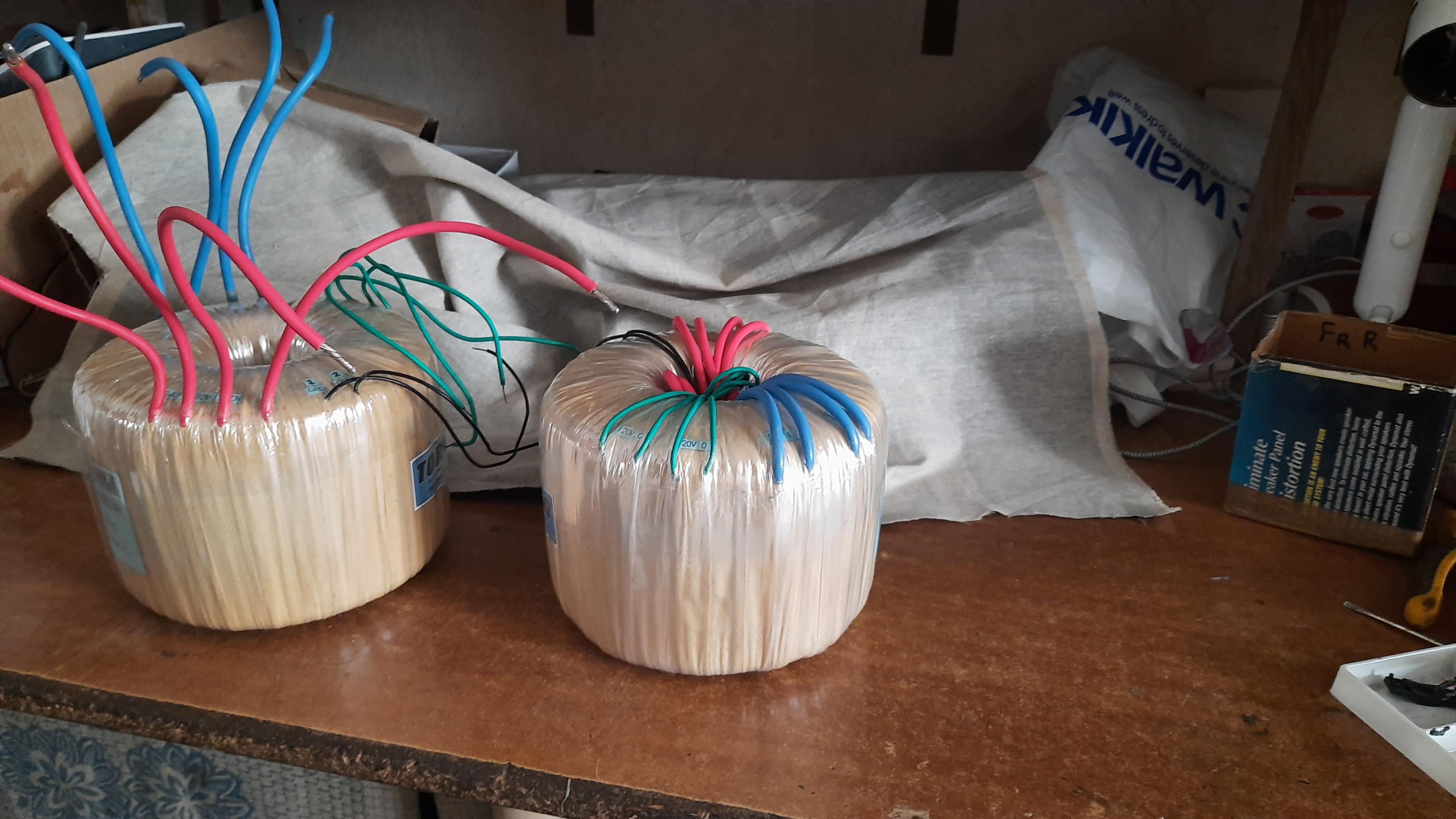

Продолжили изготовлением высококачественных дистрибьютеров с изолируюшим трансформатором ...( один в свою систему, другой в клиентскую ). Прослушивание аналогичного блока у предыдущего клиента показало ЗАМЕТНОЕ и ПОЛОЖИТЕЛЬНОЕ влияние на звук аудиосистемы : звучание чище, ясней, сцена ровнее по горизонту, бас глубже, более рафинированный и т.д. Надеемся получить , как минимум, такой же результат в своих системах...)))

ИТак, собрали клиентский высококачественный дистрибьютер на 8 розеток с изолирующим трансформатором ( Р ном = 4000 Вт ) , в комплекте изготовлен 2 метровый кабель -фильтр. И пока поставили блок на 48 часовый прогон....Ну и дем возможности опробовать его в системе заказчика ....А пока собираем примерно такой же блок в свою систему...

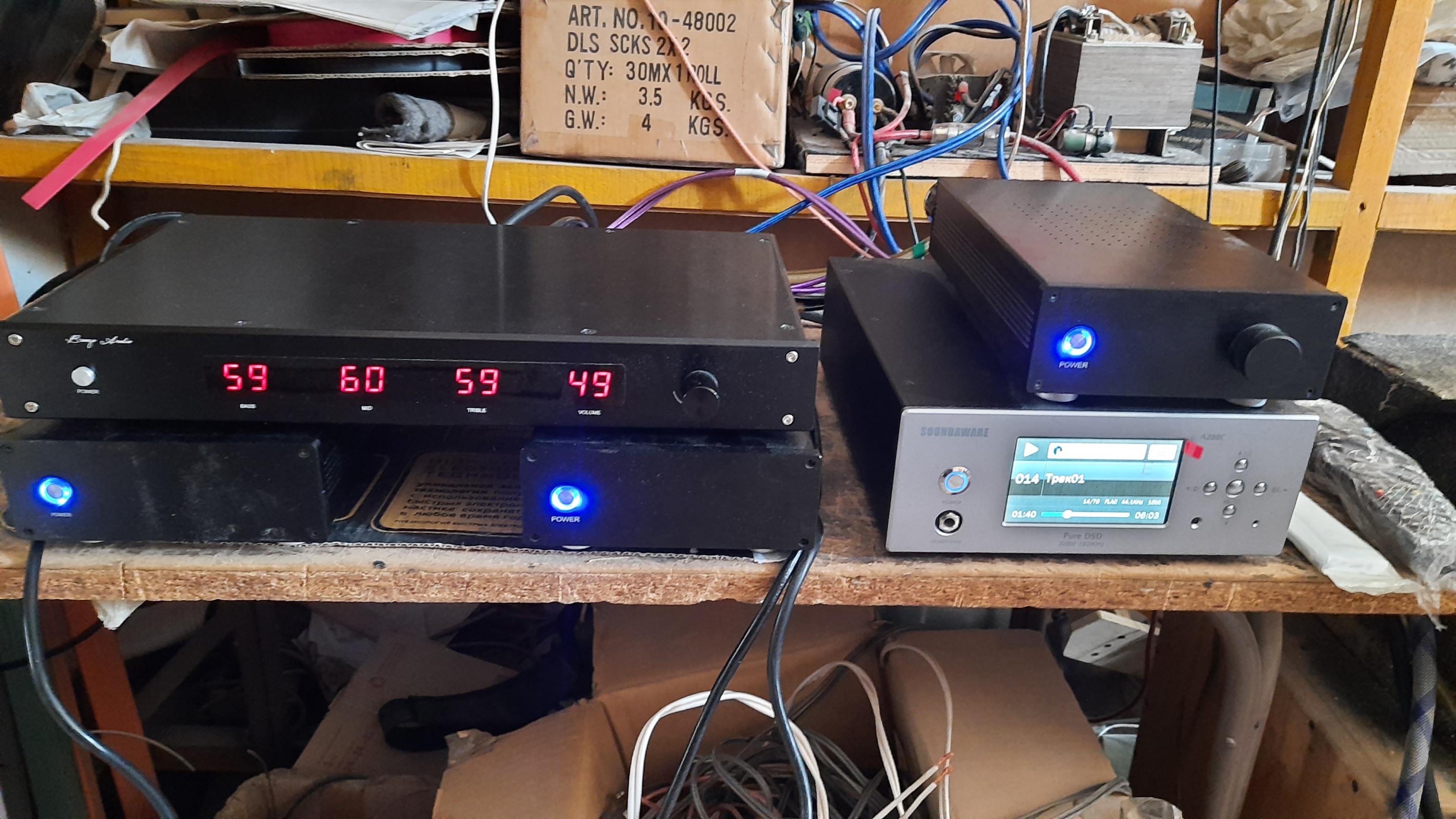

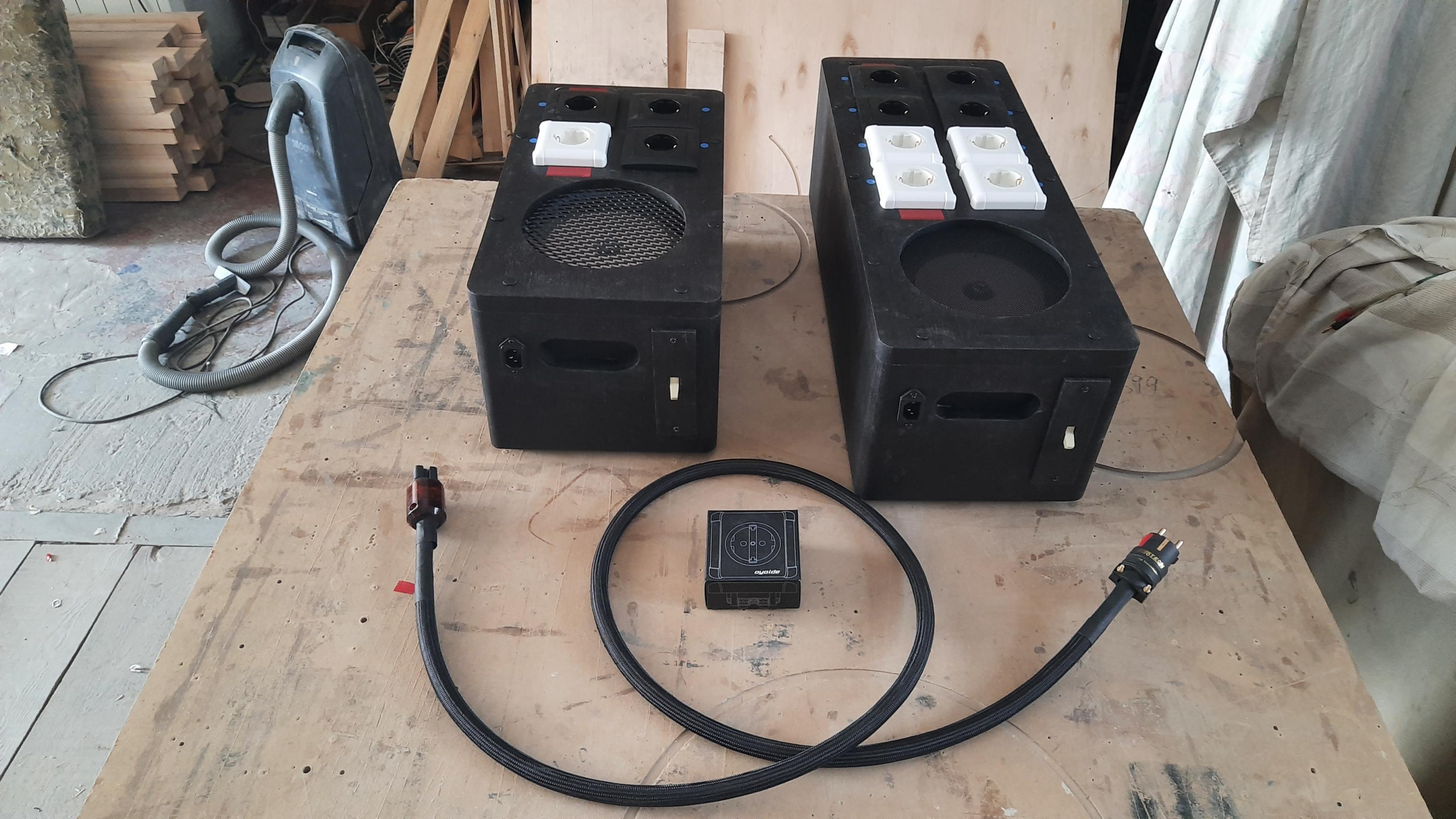

Итак, сегодня оба блока-дистрибьютера завершены, замерян ток холостого хода Iхх = 30 ма...отличный показатель для трансформаторов с установленной мощностью 4000 Вт. Теперь остается прослушать в домашних системах: моей и клиента.... Может зря все ЭТО?????
