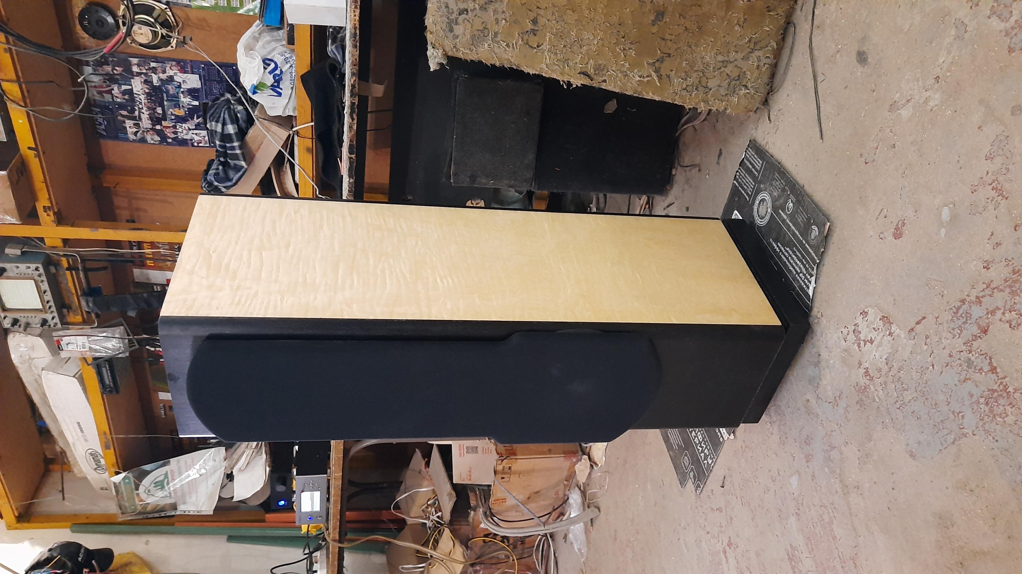

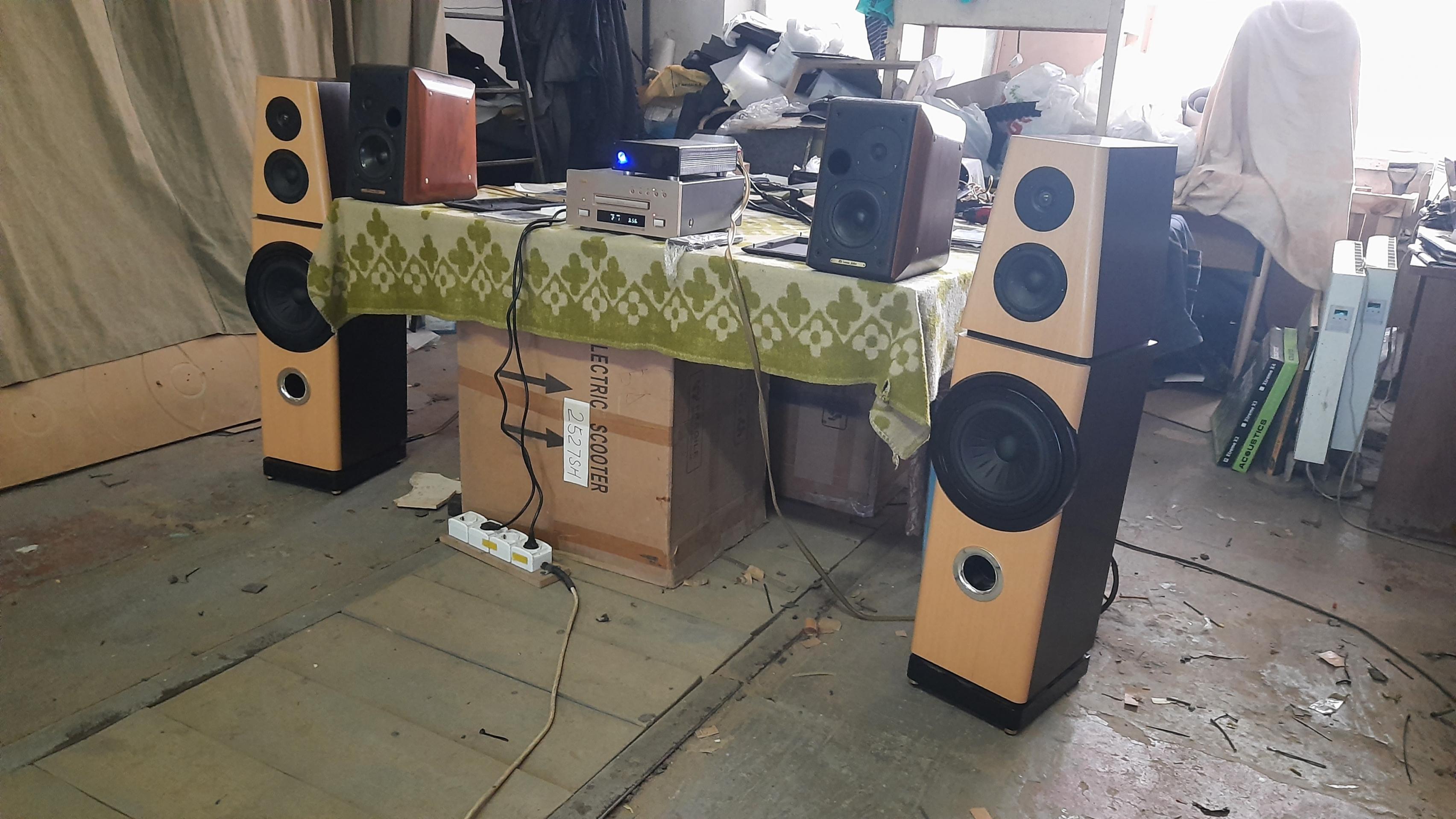

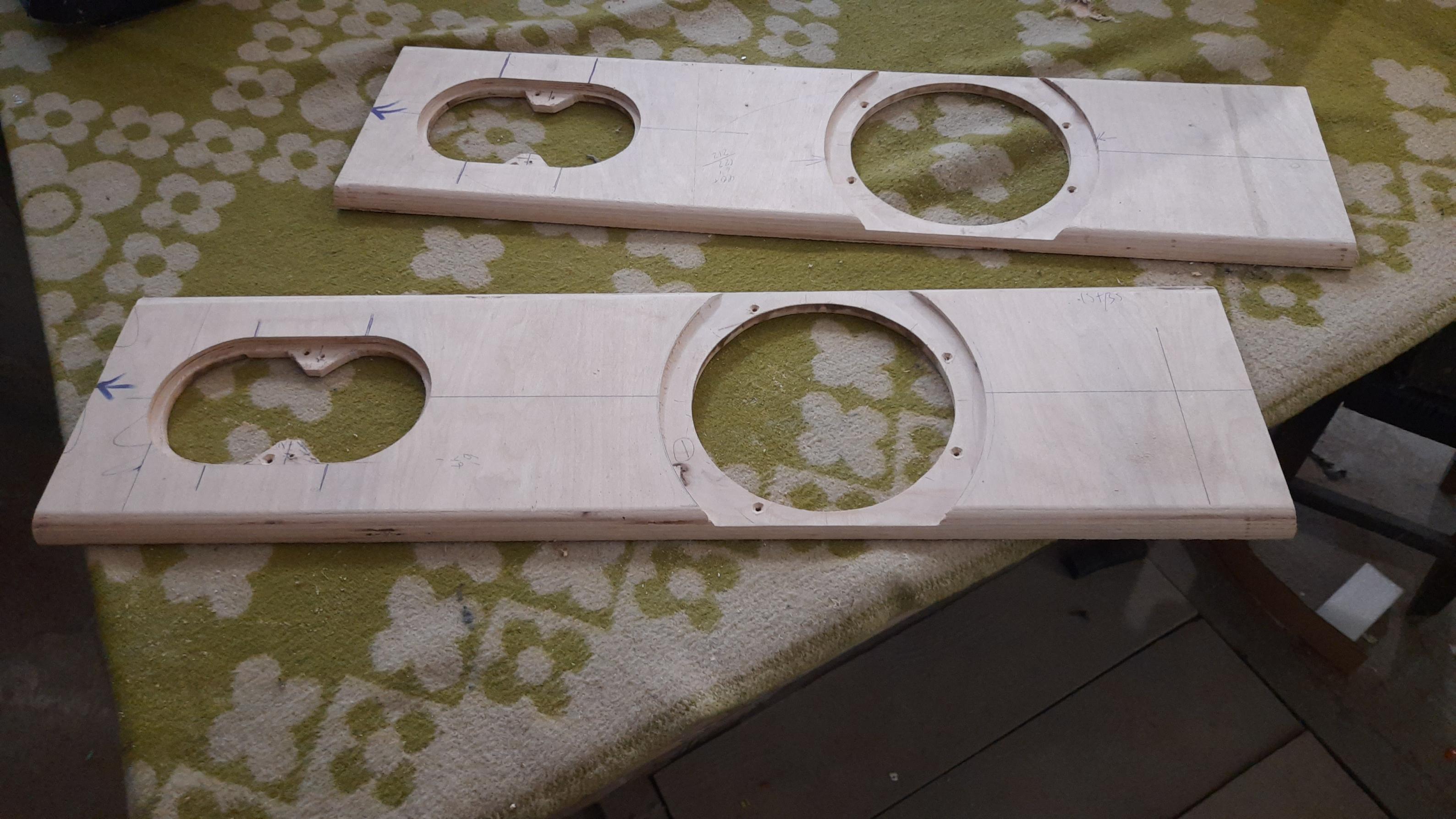

Работа по реконструкции АС идет полным ходом, а потенциальные клиенты уже с нетерпением ждут завершения работ и.....прослушивания)))

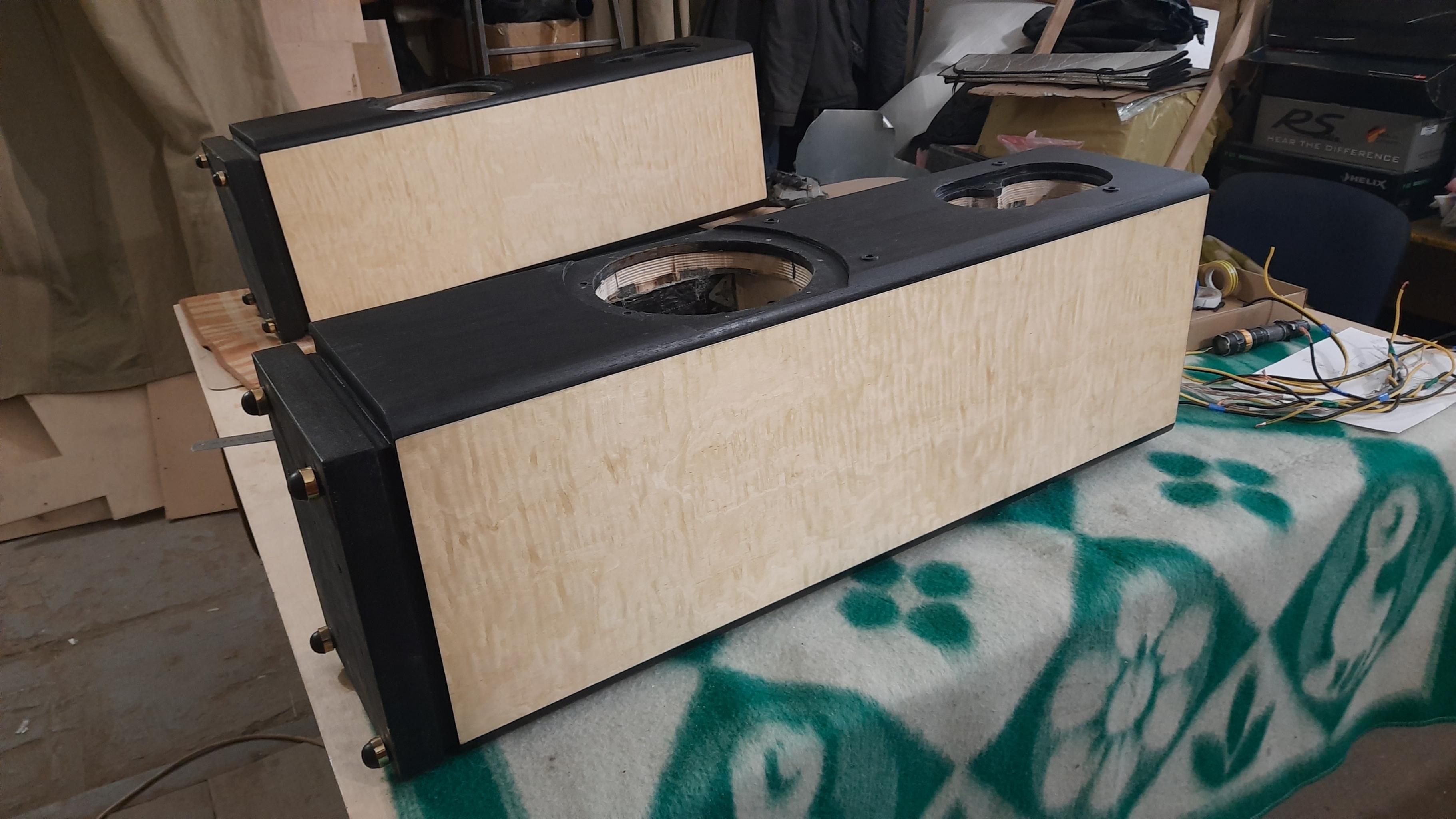

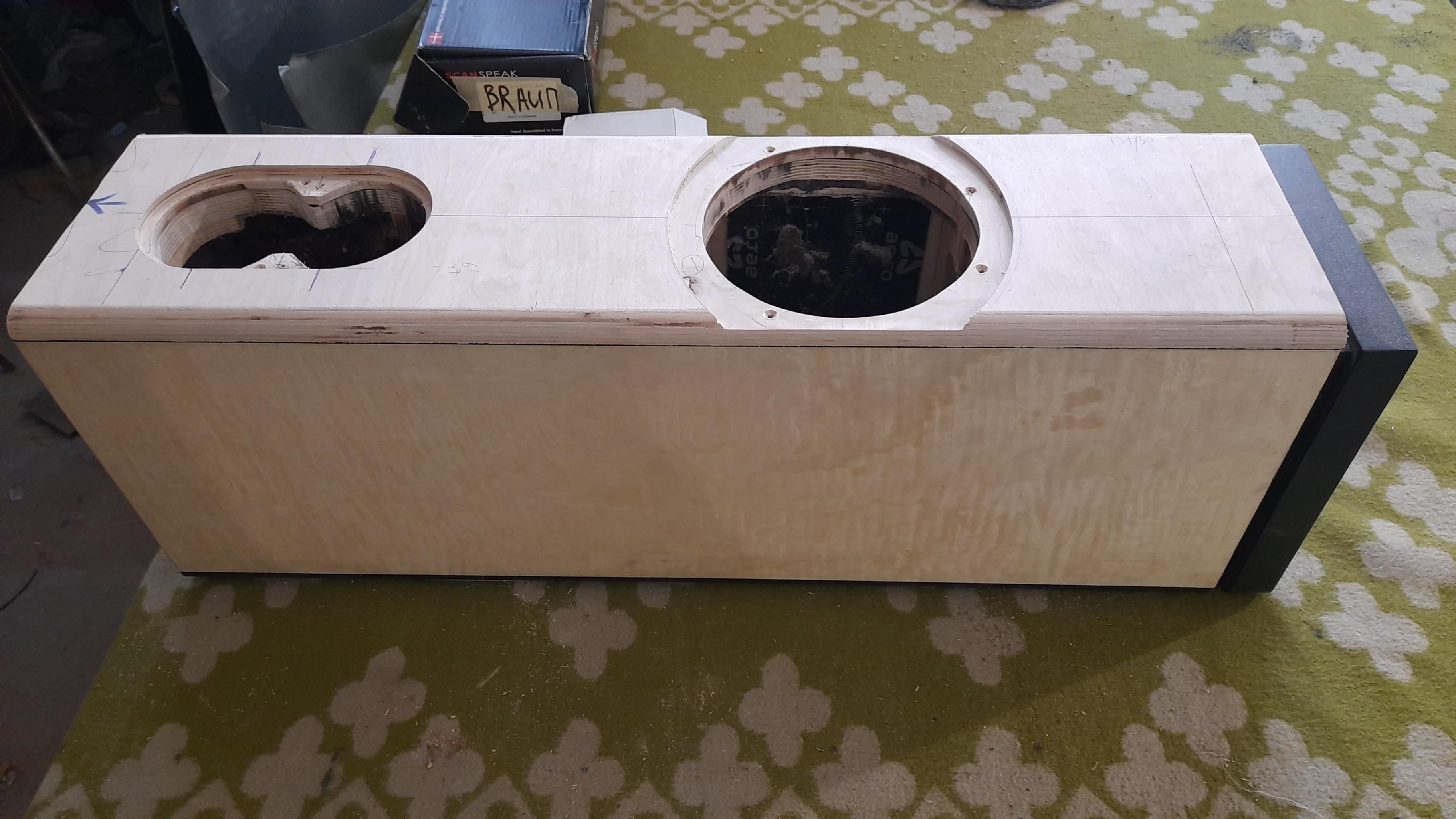

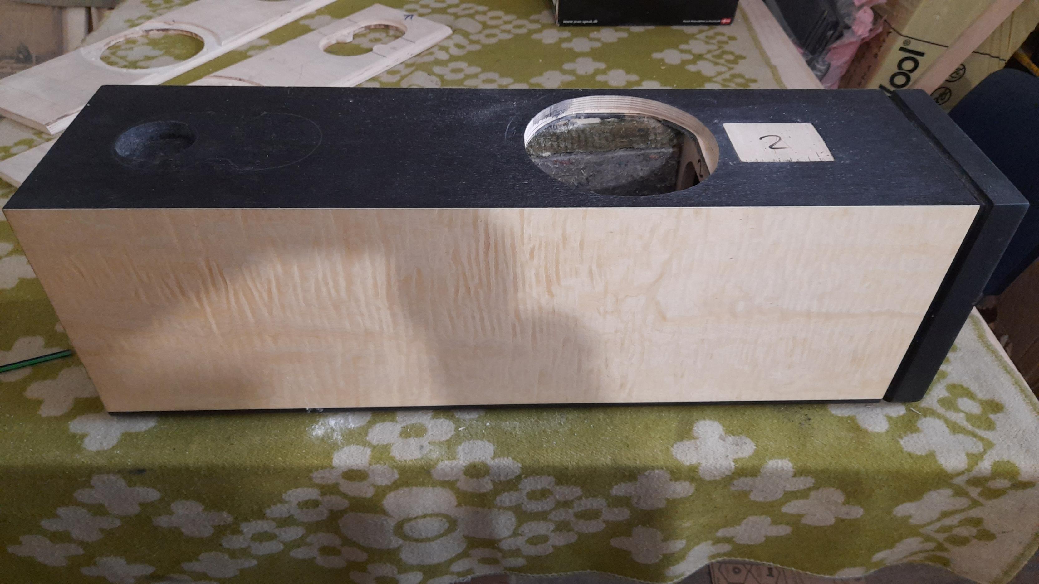

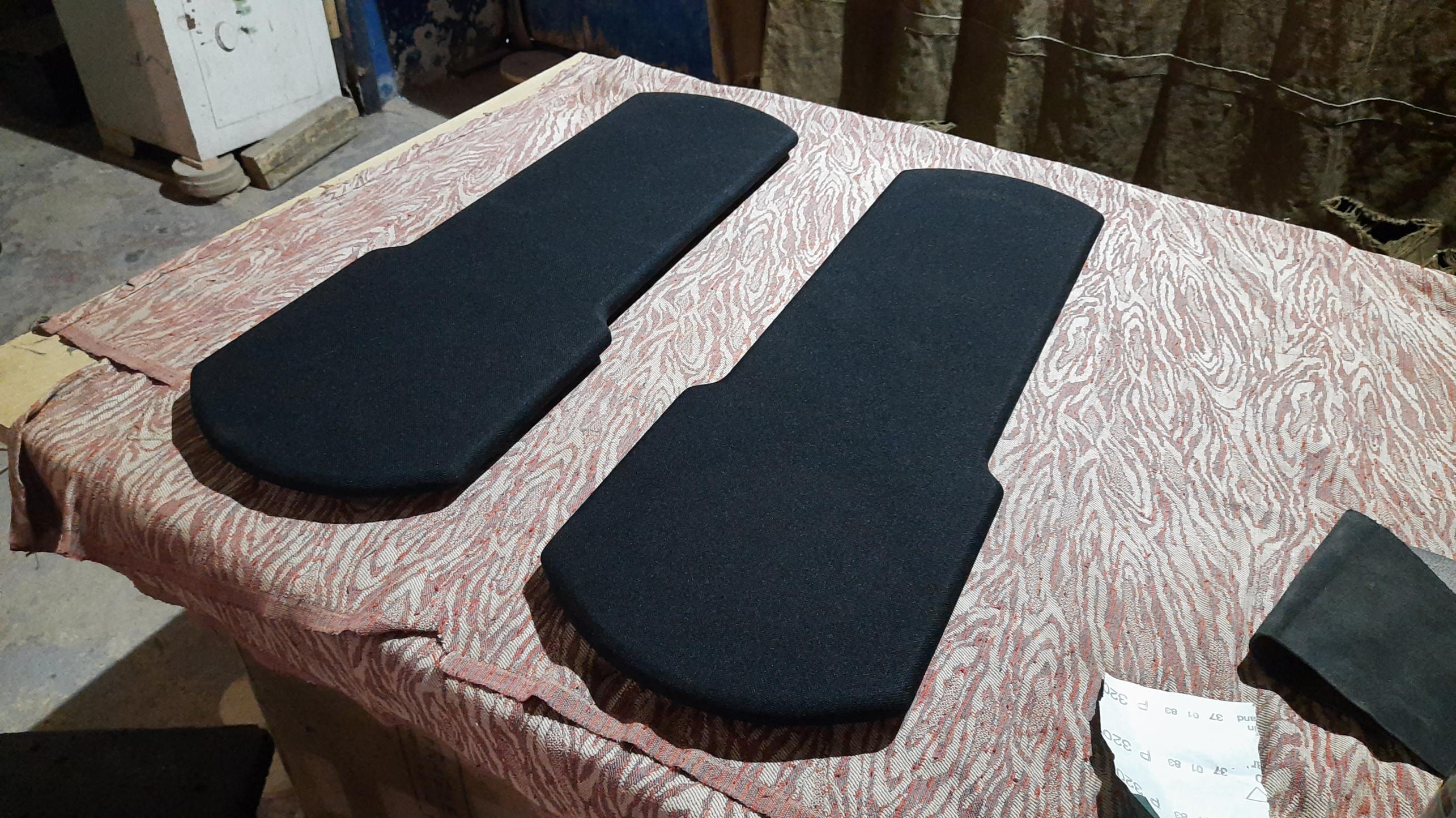

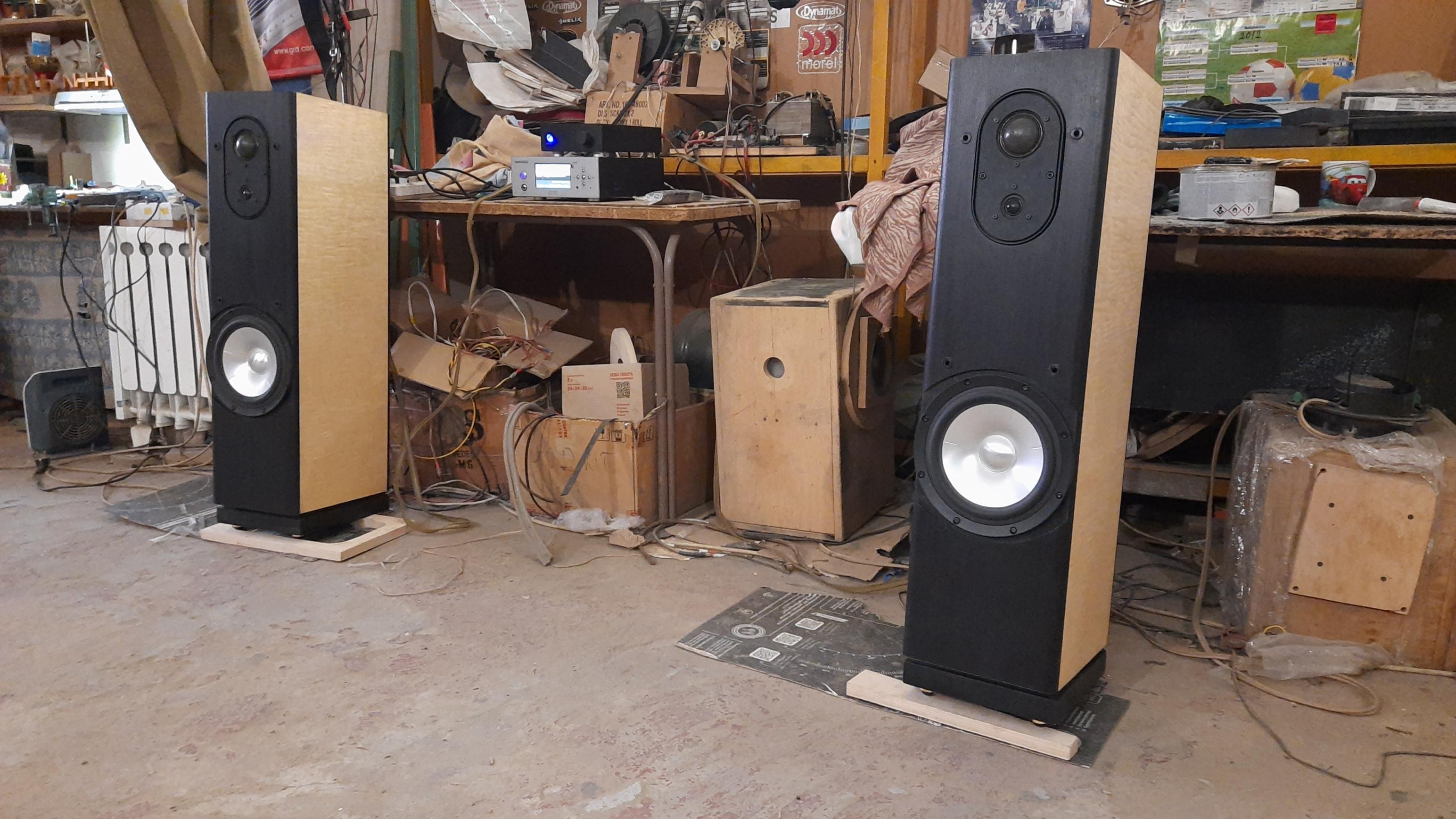

Все ближе финиш....изготовлены защитные грили непростой формы, изготовлены и закреплены новые лицевые панели, кроссы подготовлены к корректировке при прослушивании....Скоро сборка АС и включение.... САмим интересно, что получилось в результате??)))

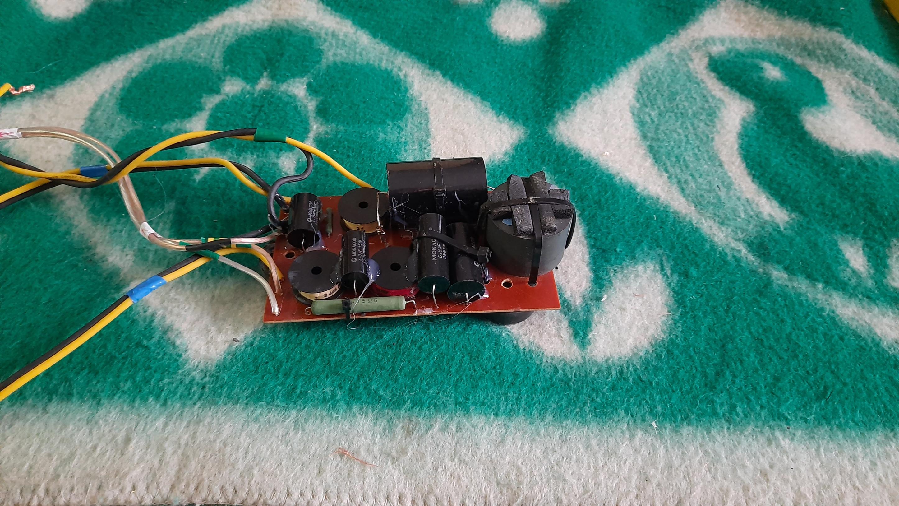

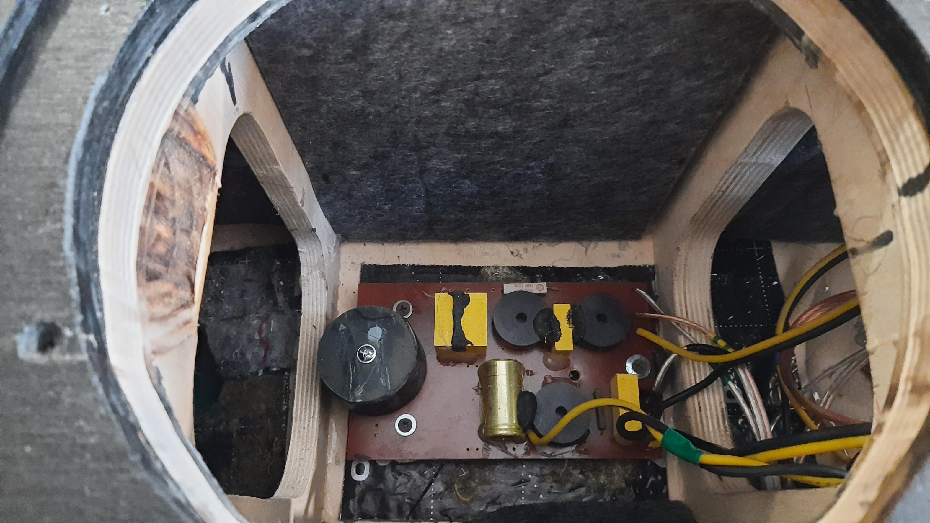

Максимыч, болт на большой катушке - зло, он изменит номинальную индуктивность катушки + при работе этот кусок железа будет влетать в насыщение, что тоже чревато.
зы полярный электролит в одиночку не ставится
зыы желтые кирпичи - уныло, как и керамические резисторы (если конечно это не “рубашка“ на металлооксидном и не параллельная цепочка)
зыыы расположение катушек индуктивности неправильное, т.к. будет взаимное влияние (оптимально располагать с поворотом плоскостей 90 град.) Поставь вторую катушку на ребра

Это штатный кроссовер к связке СЧ / ВЧ и при предварительном прослушивании звучание мне понравилось..... А так все замечания верные....после прослушивания приму решение....

Для упёртых ещё раз разжую:
1. Катушка. Ты ведь встречал в автокроссоверах мили3,14здрические катушечки с несколькими пластиночками внутри? Для чего? Правильно: габариты + маркетологи
При наваливании эти пластины превращаются в кусок железа в насыщении и частота среза уплывает на 3буквы.
1.2. Катушки при расположении в одной плоскости должны быть либо хорошо разнесены в пространстве, либо как я выше написал. Взаимовлияние на малых громкостях - минимальное, а вот когда навалишь - магнитное поле увеличит номиналы.... соот-но частота раздела опять же уплывёт на 3буквы
2. Полярные электролиты в кроссоверы можно ставить только во встречном включении (ёмкость падает в 2раза, ном.напряжение наоборот растёт). Неполярный электролит - это 2 полярных в одном корпусе .
3. Дешманские конденсаторы могут оченно ср@ть в уши, и при настройке тебе захочется притушить, к примеру пищик, на 1/2/3дб

Это все...элементарные прописные истины.... Я же написал...все верно...

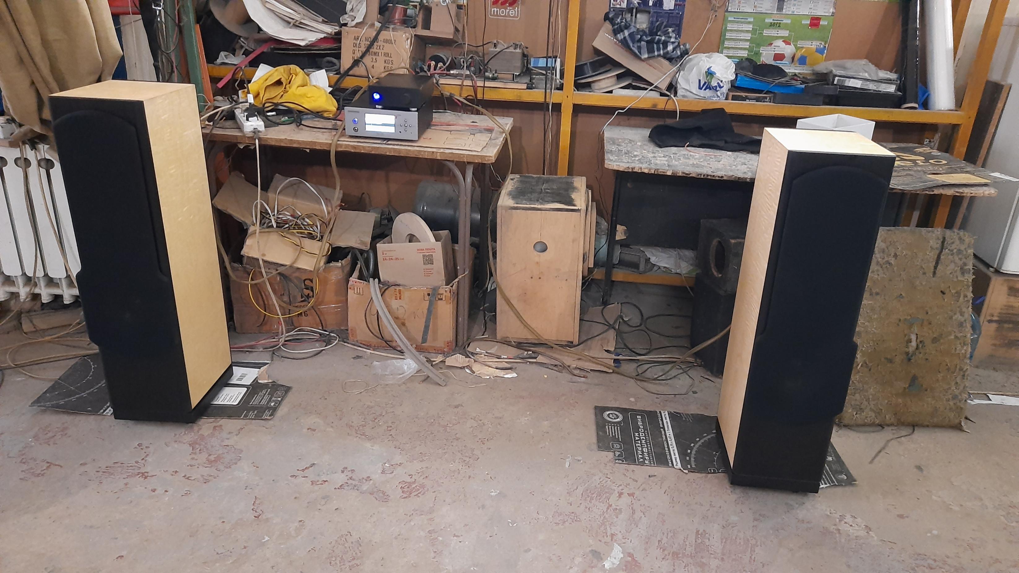

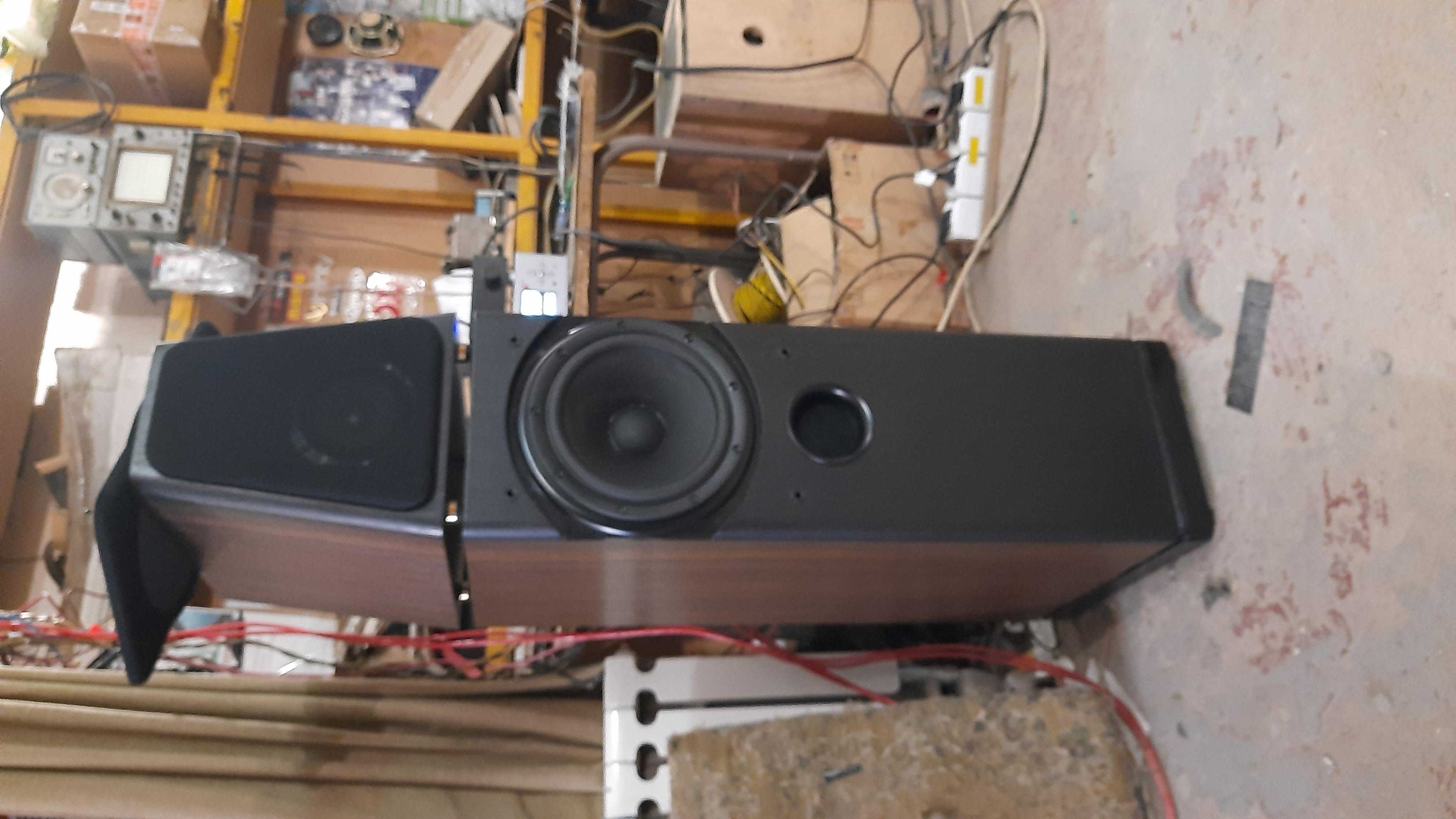

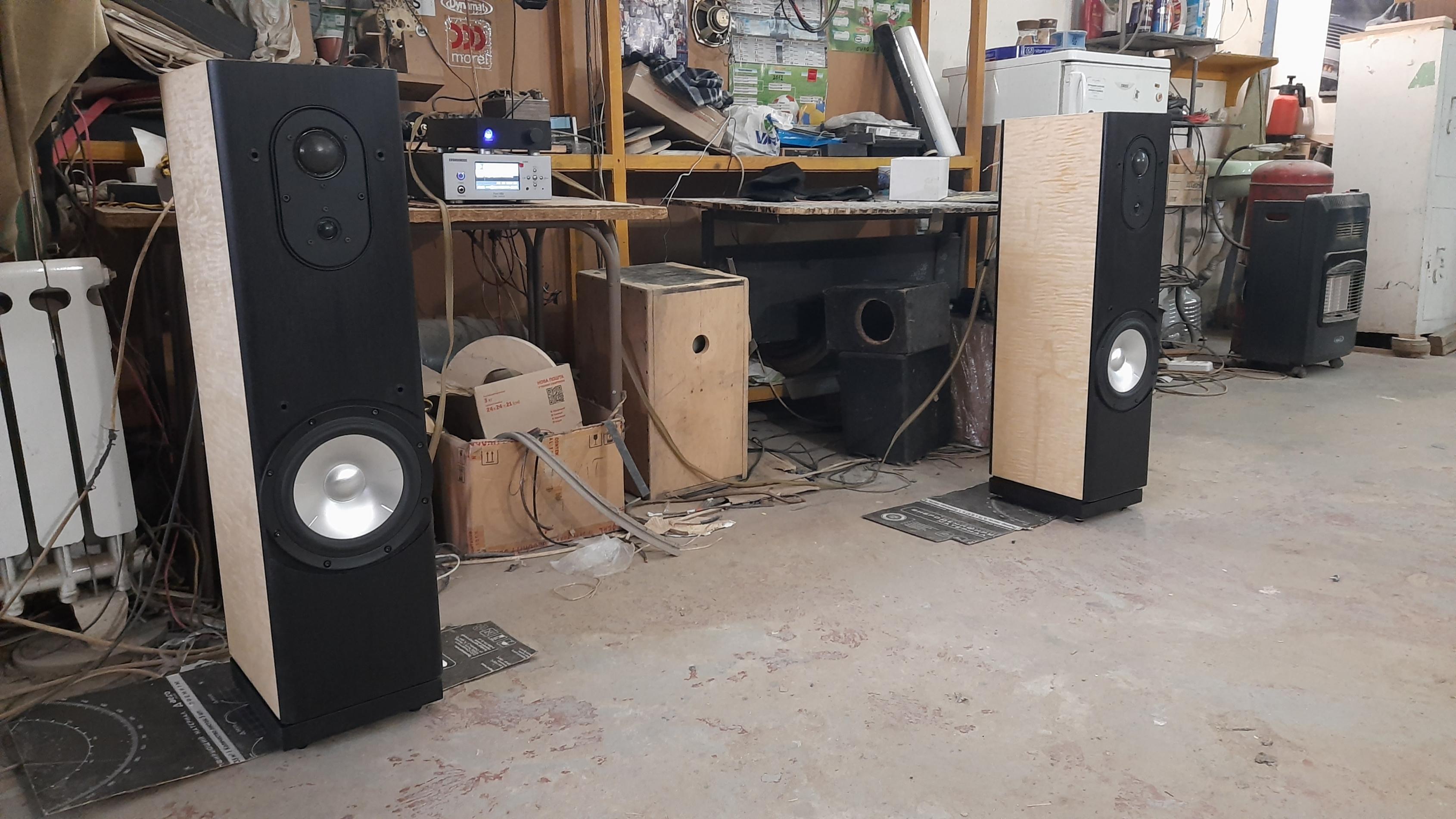

Сегодня завершили вцелом сборку АС...При контрольном включении определили ...все работает адекватно... Обнаружили небольшую утечку ...по герметичности корпуса. Завтра будем устранять , заодно заменим все конденсаторы на Monacor ( все номиналы есть ) и займемся стыковкой НЧ и СЧ/ВЧ, подстройкой фазоинвертора....
Чисто внешне...ну очень нам нравится))))

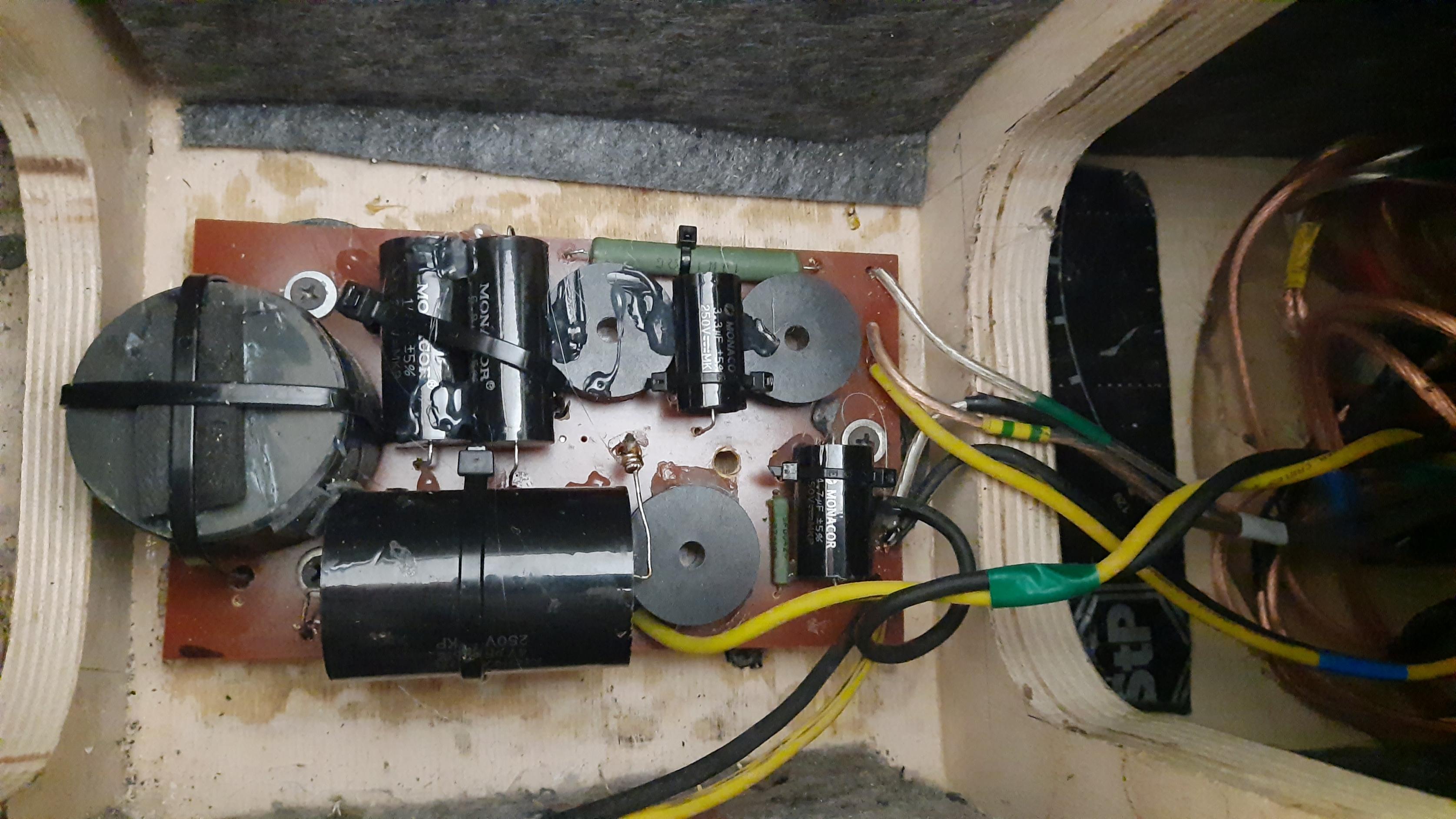

Чёрные мкра - очень неплохие конденсаторы, погреть часиков 100-200 и наслаждаться. Я не буду грузить маркетологическими заманухами, но в своих деньгах альтернативы нет.
зы можешь удивить меня чем-то в этом бюджете

Следуя "строгим" рекомендациям Лехи, заменили все штатные на конденсаторы Monacor , изьяли крепеж металлический из катушки , прочно закрепили все элементы и др.... Плюс подобрали длину трубы фазоинвертора, удлинили, понизили частоту. Успел прослушать бегло только одну АС....положительные впечатления....ярче, звонче, ясней, детальней, бас глубже....... 40 гц...примерно -2-3дб, 30 Гц....примерно
-6 дб..Но окончательные выводы после завершения и прослушивания 2х колонок..
P.S. По желанию покупателя за доп. плату есть возможность в проходных звуковых цепях установить конденсаторы Clarity Cap или tot , или кеще более топовые Jantzen Superior Z-Cap

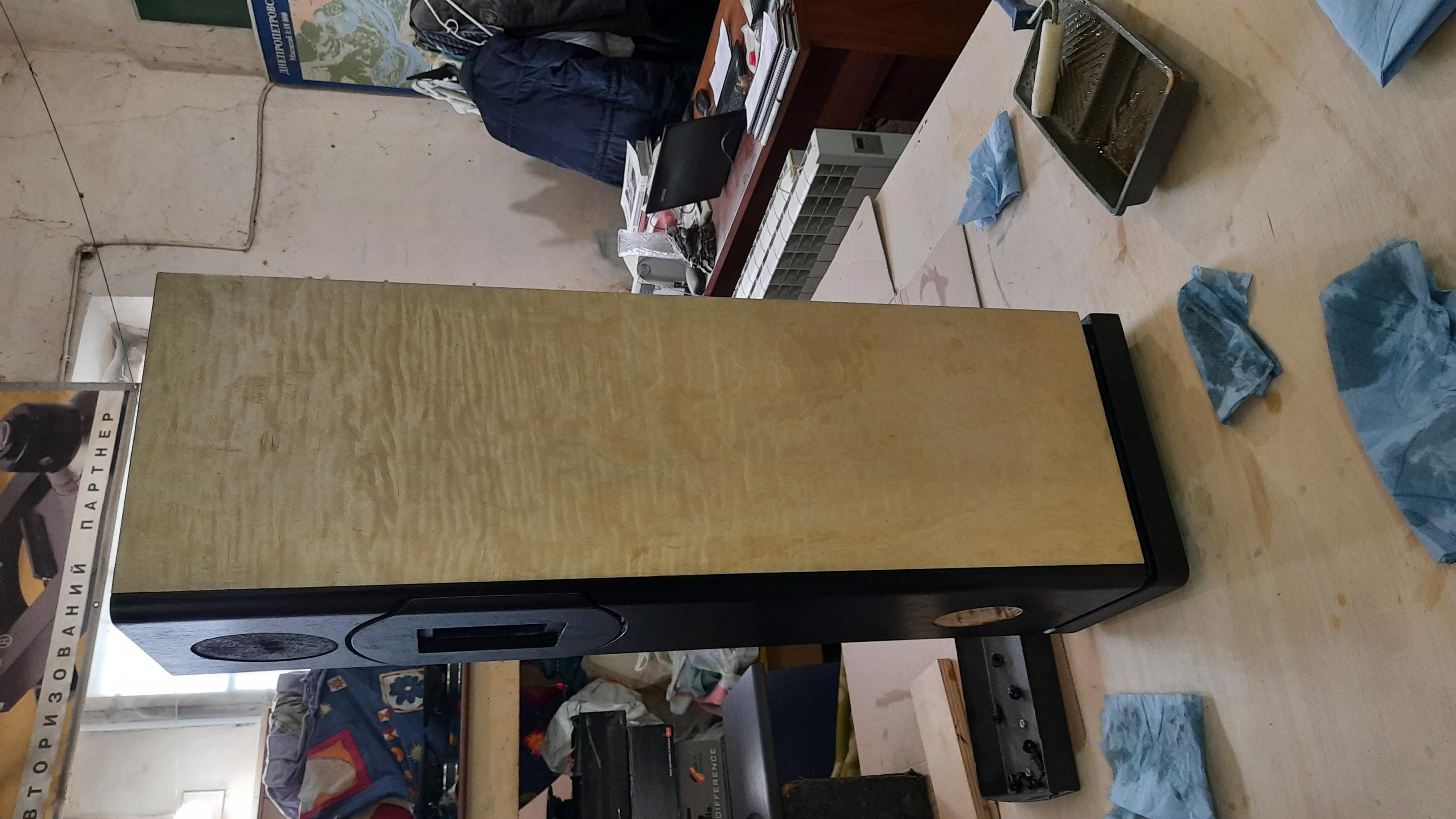

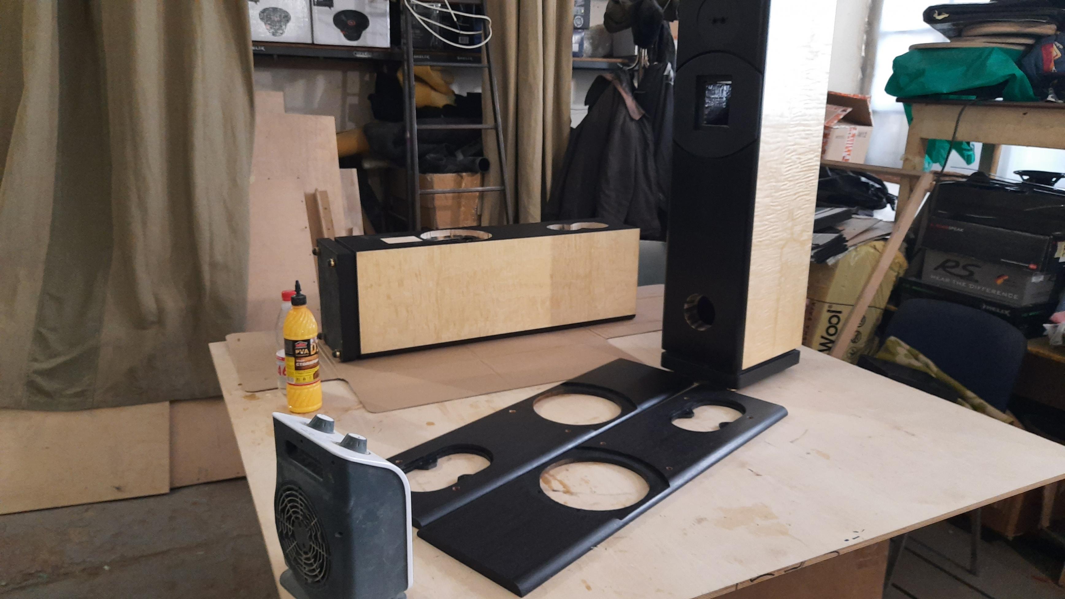

По согласованию с клиентом модернизировали НЧ блок наших АС Tower. Очень удачно..... Возможно использование в домашнем кинотеатре, поэтому добавили саб, И тут случайно другой клиент попросил прослушать, протестировать и по возможности отреставрировать авторские АС на базе советских динамиков ( 100ГДН и др.) Интересно было услышать и сравнить в одинаковой обстановке и обвязке. АС сделаны добротно, прочно ( внешнее оформление на любителя... ).Прослущивали только АС , без саба , естественно. Ну и первое, что услышалось...они ЗАМЕТНО громче играют, создают ощутимое звуковое давление... Напомнили мне....эстрадное ( ресторанное ) звучание))). Собственно, далее сравнивать было нечего...бас не глубокий....думаю не ниже 50Гц, фокусировка никакая, ну и т.д...Да и сравнивать было не корректно, цены на АС отличаются раз в 5 , а то и более раз... Их назначение, на мой взгляд, озвучивание помещений...для чего их, собственно, нам и надо подготовить...

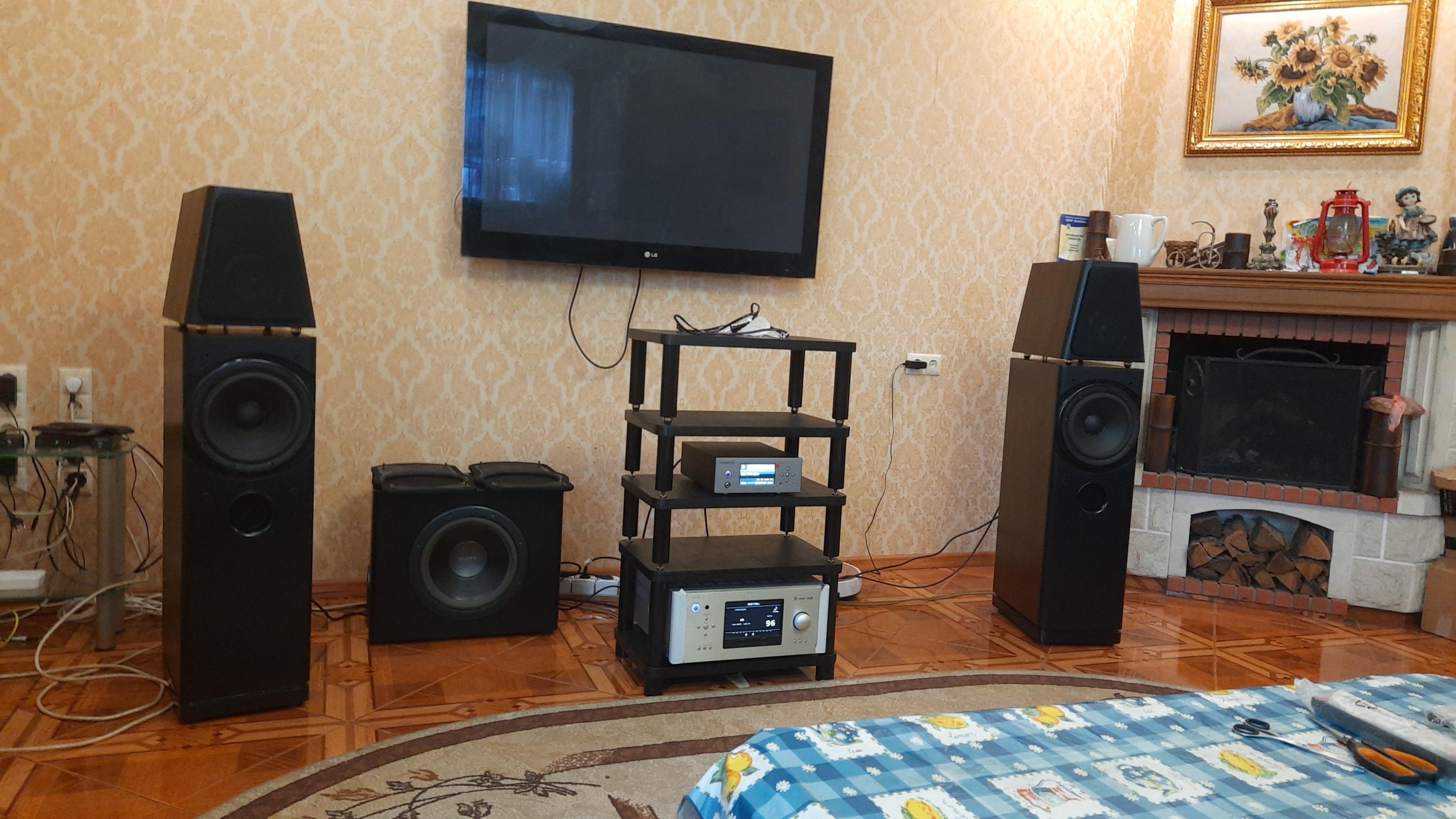

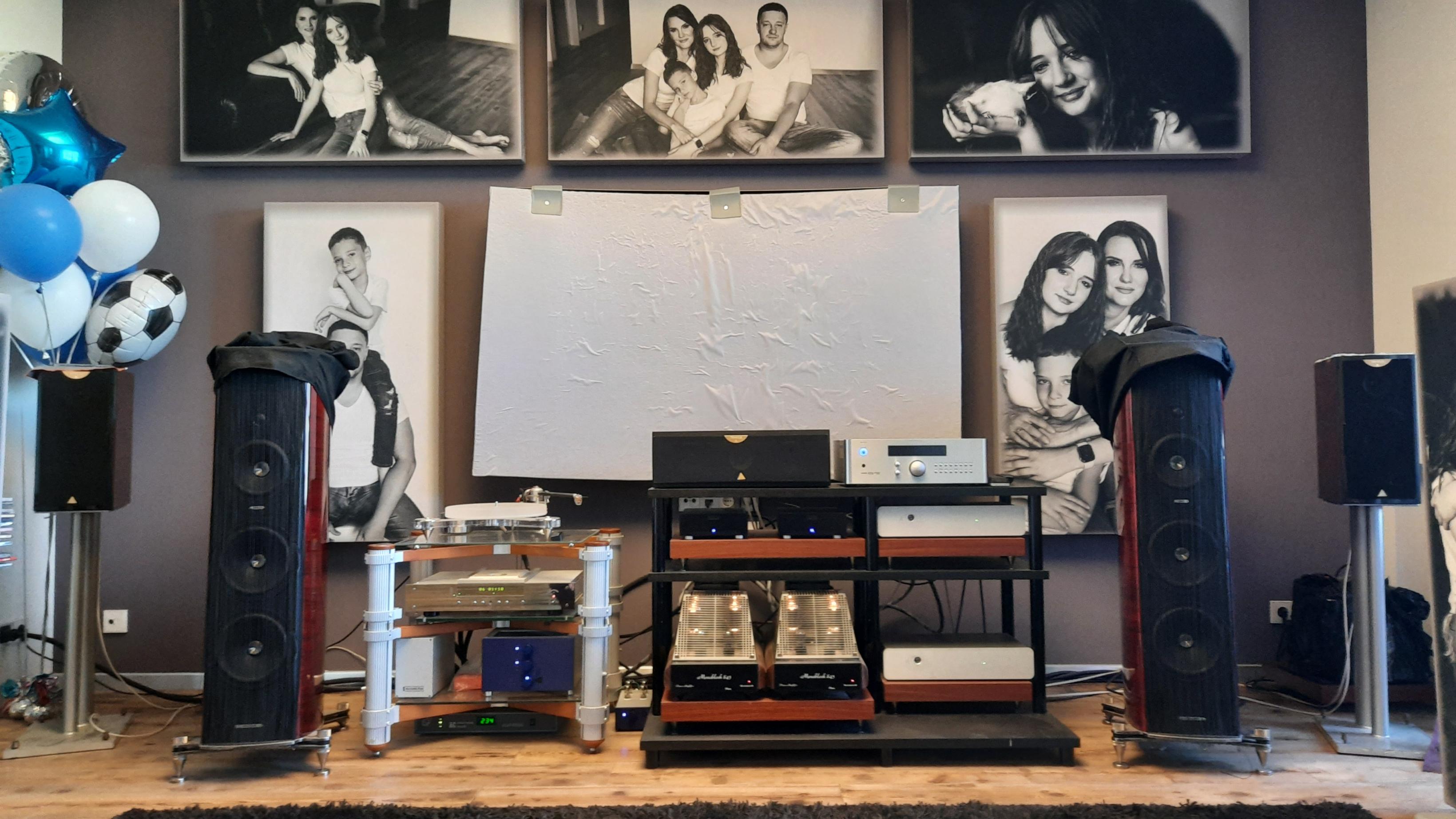

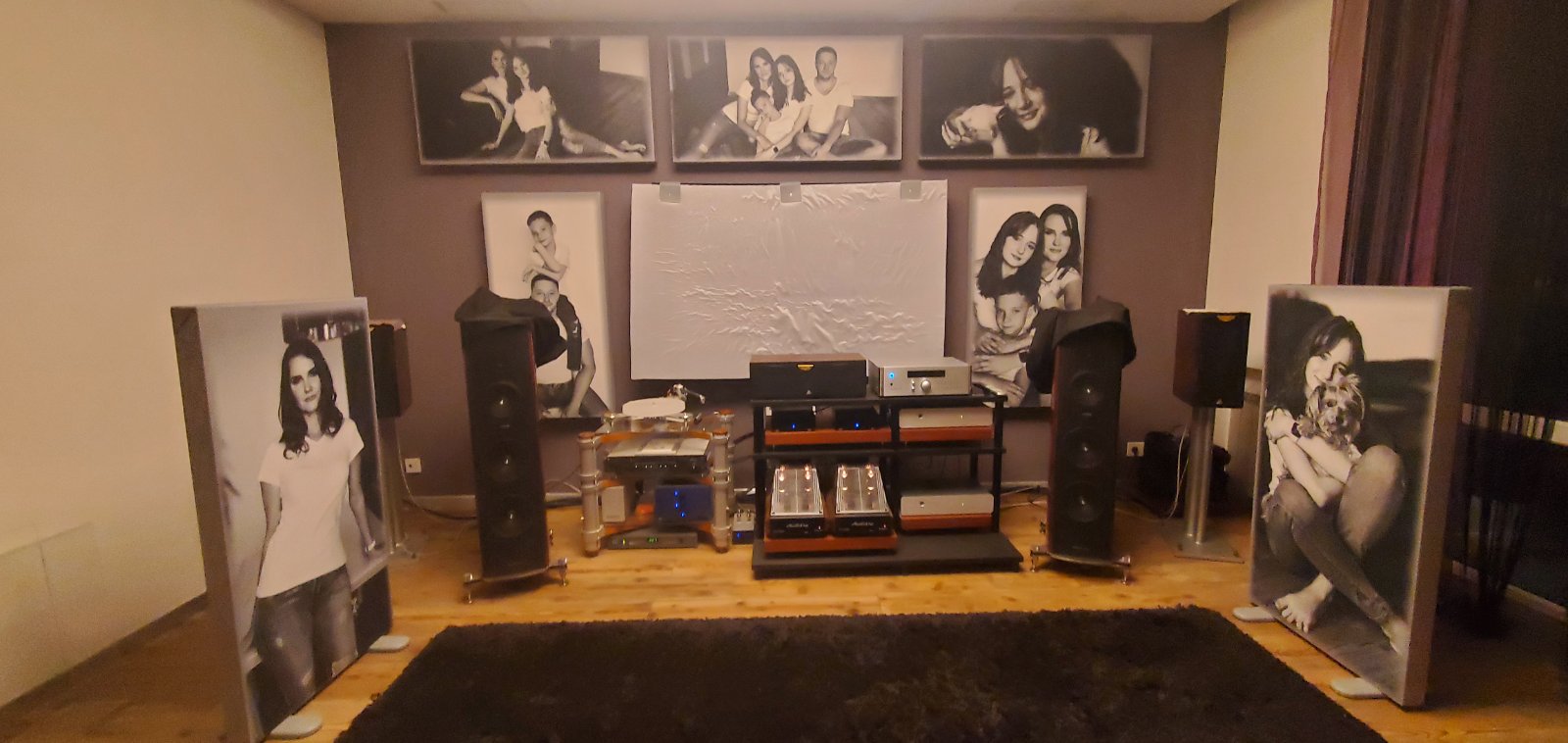

Пришло время развернуть аудиосистему у заказчика, а это всегда непросто, учитывая имеющеюся акустическую подготовку помещения и пожелания хозяев...Установили в первом приближении. Система совмещенная, домашний кинотеатр и Hi-Fi....а это еще более усложняет задачу.Начали с Hi-Fi... биампинг, НЧ блок со своим усилителем D-Class с ЭМОС, Рном = 2 х 400вт, СЧ / ВЧ блок для начала ( в дальнейшем возможно использование либо лампового либо D-Class ) от топового ресивера Rotel RAP-1580. САбвуфер активный на базе 12-ти дюймовой олдскульной головки от Sony и усилителя SVS, Р ном =300вт. Аппаратная стойка наша, авторская, вес ....60 кг, с развязкой на шипах и опорах от Monacor ( на ней же планируется размещение проектора, центрального канала и др.. ). ТВ будет в дальнейшем заменен на экран ... Итак, включились....после поиска оптимального места размещения АС и места для прослушивания, предварительной настройки аудиосистемы....Первые впечатления и у нас и заказчика положительные...звучание слитное, масштабное, хорошая сцена и т.д., ну и очень важно, что сабвуфер очень хорошо стыкуется с системой и т.д.....
Некоторая акустическая подготовка помещения потребуется.... и решение вопроса с камином...

И очередной раз убедились в НЕОБХОДИМОСТИ и ПОЛЕЗНОСТИ акустической подготовки комнаты для прослушивания. У клиента были уже установлены акустические панели, но добавили лишь специальную "накидку" на большой экран ТВ... Результат разительный: клиент в восторге!!! по его словам заметно улучшились фокусировка, эффект вовлеченности, присутствия, стал еще более собранным мидбас и бас! Послушаю....

Вчера наконец то послушал... просто НЕ ПОВЕРИЛ....ушам, глазам)))) Улучшились фокусировка, локализация образов ( ну, это и ожидалось...), ЗАМЕТНО глубже, артикулированней стал нижний бас, ну и самое главное....ЗАМЕТНО возросли вовлеченность, эффект присутствия!!!! ))) Композиции с СД от Pink Floyd Money и с винила от Onuka просто ВРАЗИЛИ!!)))) Мы с хозяином многократно восторженно переглядывались и обсуждали услышанное))))) Вот это да)))))

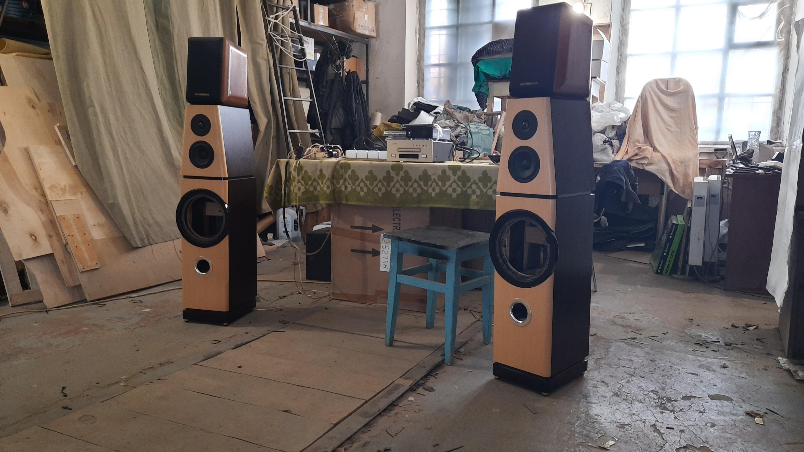

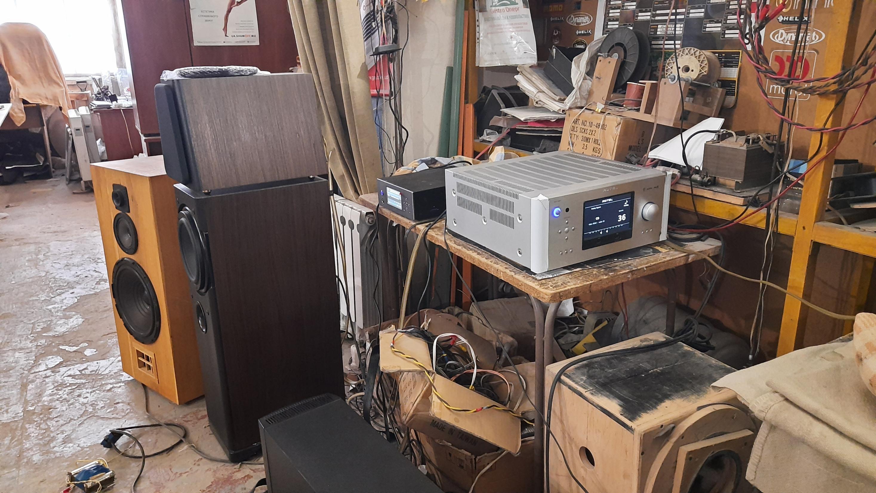

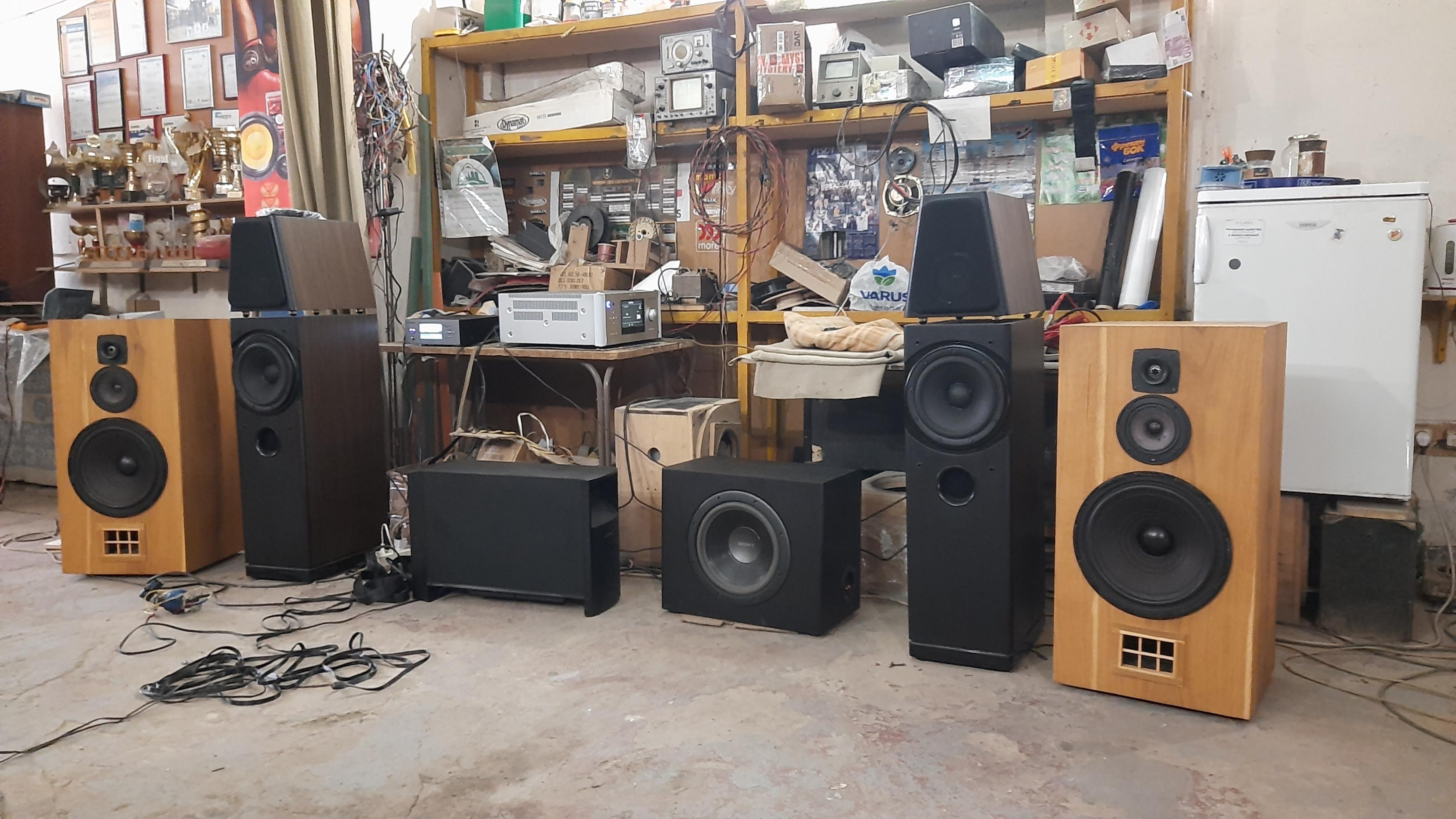

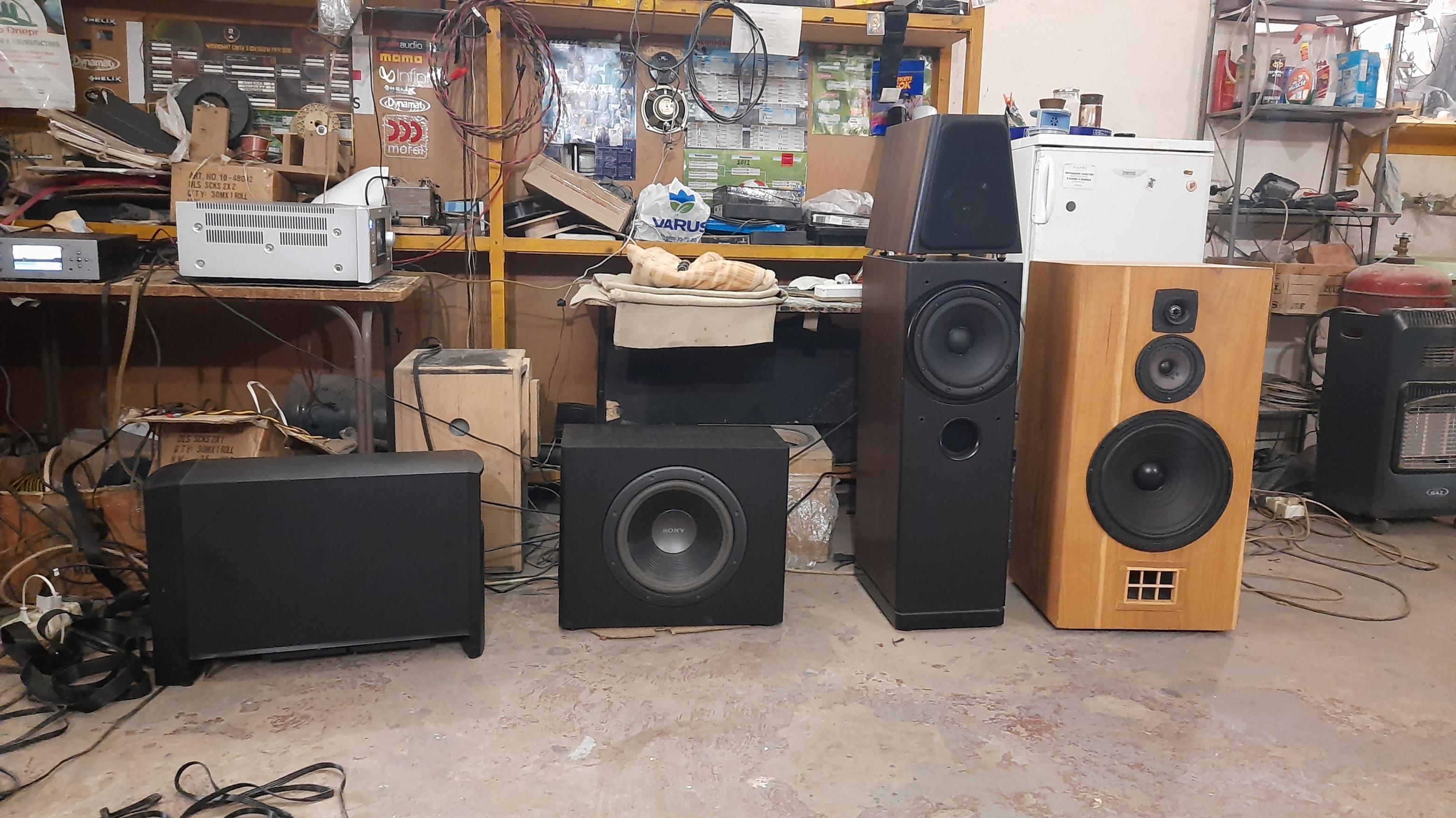

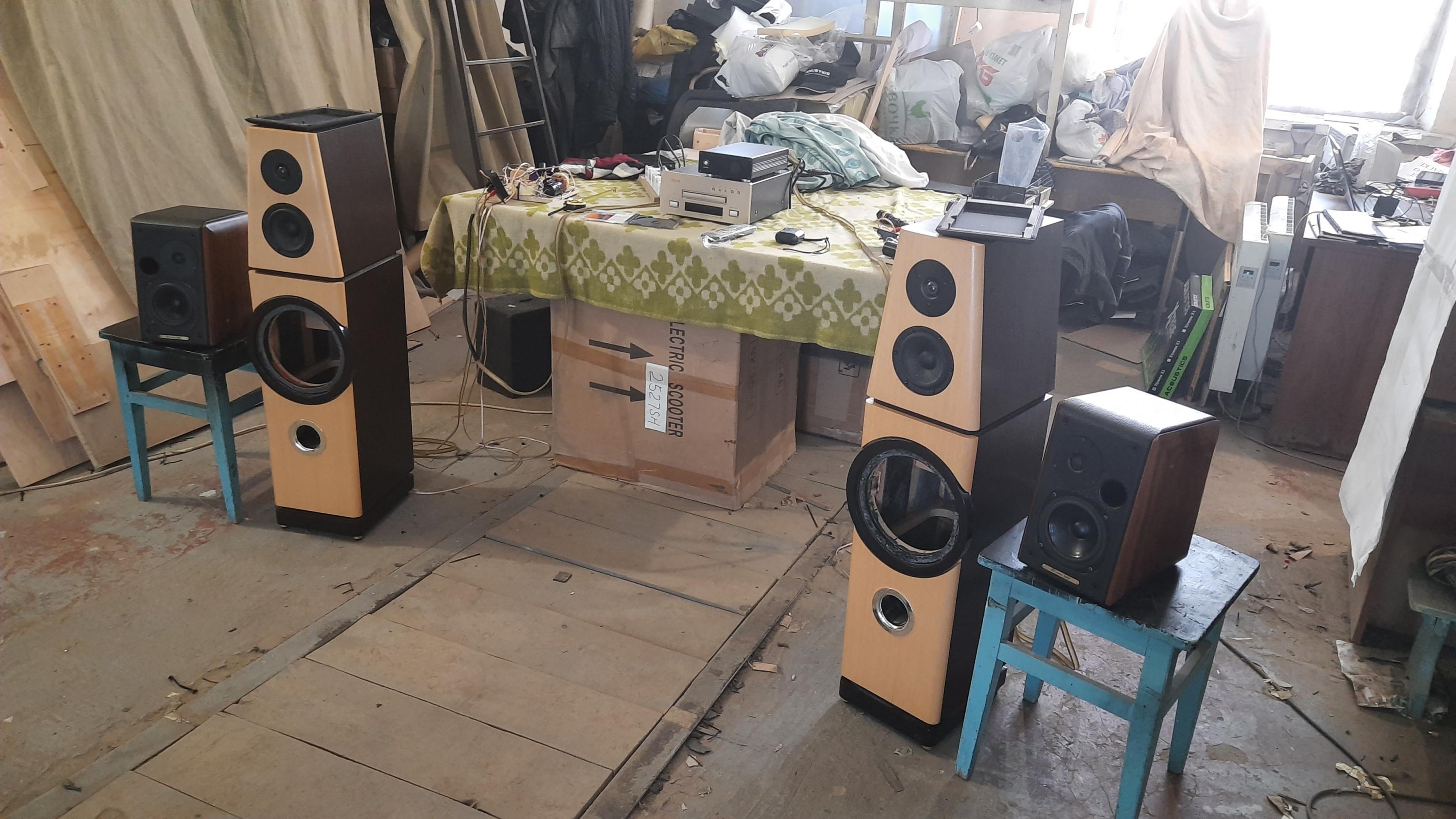

Решил реконструировать старый проект ..Зх полоска на базе динамиков Satory с активным кроссом. Причины: неоднократно ловил себя на мысли, что АС с высококачественным активным кроссовером субьективно звучат приятней ( ясней, разборчивей и т.д.), чем примерно аналогичные с высококачественными пасс кроссами. Было решено: активный кроссовер и бериллиевый ВЧ будут использованы в более крутой АС, а имеющийся шикарный корпус примет ВЧ - Morel CAT 308, СЧ - Satory MR13-P, НЧ - Eton 8-612. Кроссоверы на данном этапе с использованием конденсаторов Clarity CAP ESA и Monacor c возможностью замены на топовые Jantzen Superior Z-CAP. Расчетные номиналы элементов кроссовера были откорректированы после снятия АЧХ и прослушивания. А позже появилась возможность прослушать получившийся проект в прямом сравнении с известными хайэндными полочниками Sonus Faber Сoncertino..... АС Sonus размещали в разных вариантах, к сожалению, без фирменных подставок...лень было их тащить...))) Результат очень понравился....)))
Удалось достичь отличной фокусировки, локализации образов, слитности и глубины сцены, приятности в звучании...
