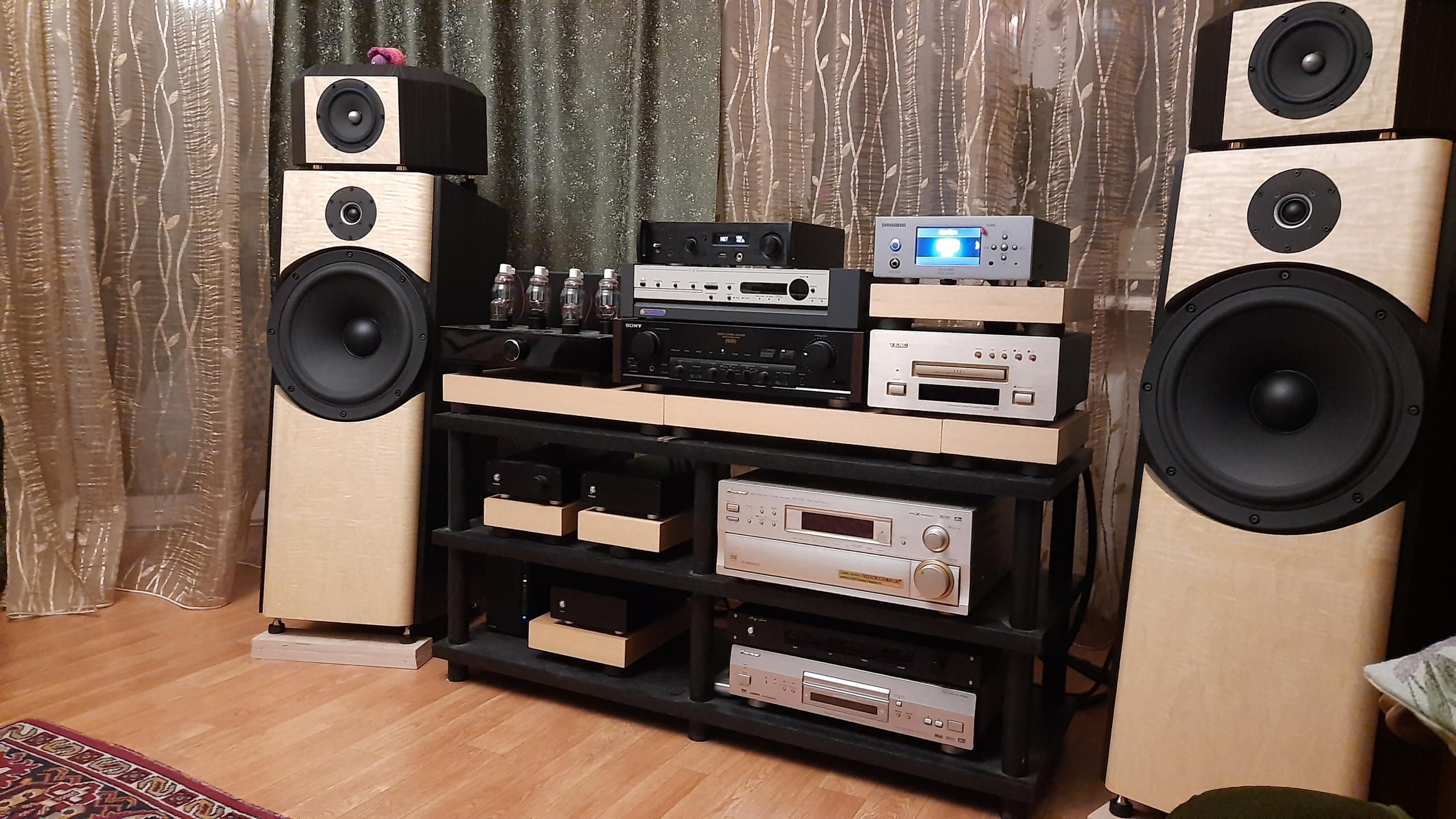

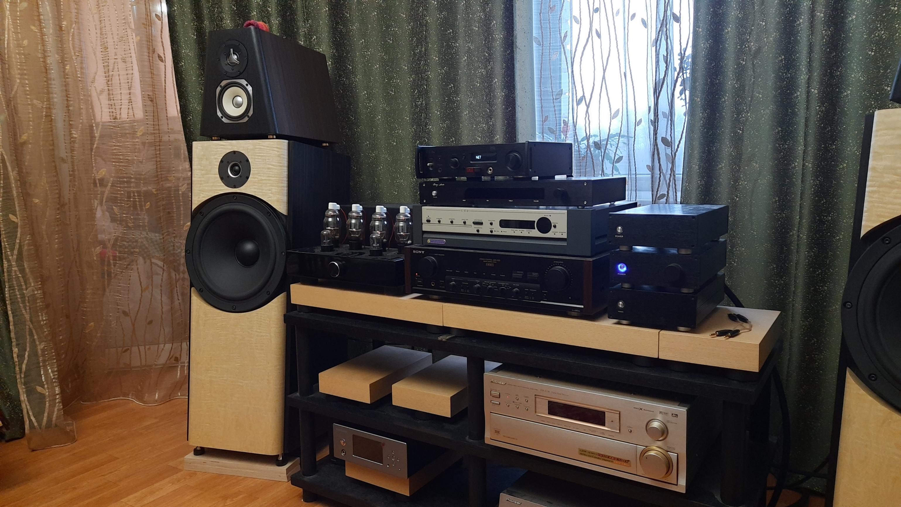

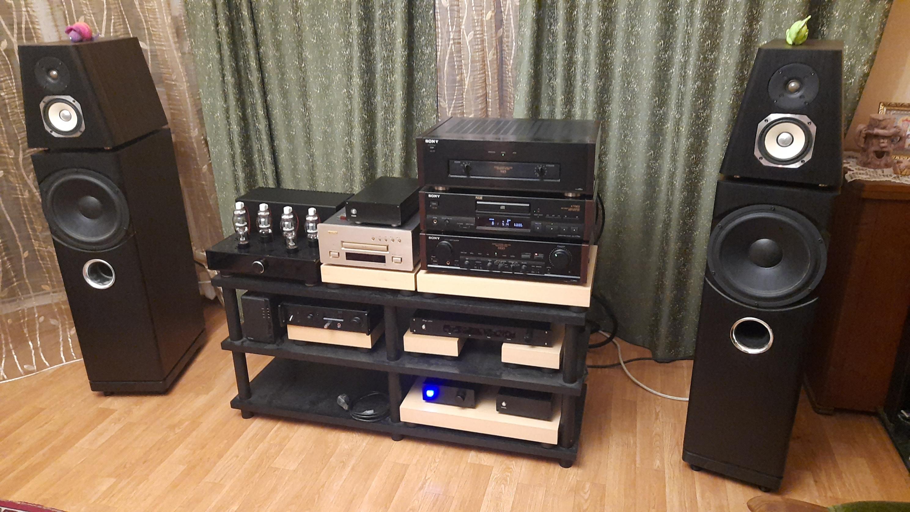

Итак….
Несколько раз пытался собрать / создать систему для себя любимого ... И вот в очередной раз)))) ………Считаю самым ВАЖНЫМ звеном в аудиосистеме…акустику, поэтому с большим энтузиазмом и желанием спроектировали и изготовили 2 проекта АС : оба в варианте bi-amping , оба на пасскроссах. Первый …. полностью разработанный , спроектированный нами, условное наименование Tower. ВЧ – топовый бериллиевый Satory, CЧ – 5-ти дюймовый Fostex, НЧ – 10-дюймовый SS Discovery в фазоинвертном оформлении. Пасскроссы с использованием индуктивностей собственного изготовления, конденсаторов Clarity Cap ESA и Monacor. Второй…по мотивам известного проекта Троэлса. Ну, здесь все круче..конденсаторы Jantzen Audio Superior Z-Cap, ВЧ и СЧ из топовых головок Seas, НЧ блок с использованием 12-дюймового SB Acoustic и электронного блока с ЭМОС . Оба варианта АС звучат очень хорошо…а при прослушивании и сравнении выяснилось…двигаюсь по восходящей! Второй проект заметно лучше звучит ( стало понятно, какие коррективы надо вносить в первый проект )) и меня очень радует. Теперь буду слушать системы коллег…изучать, сравнивать, делать выводы.
P.S. прослушали уже с десяток коллег, в т.ч. и с этого форума, каких то серьезных замечаний нет, в подавляющем большинстве всем все нравится, некоторые в восторге. По их предложениям....планирую небольшой наклон АС назад и изменение места точки прослушивания ( заметно возрастают фокусировка, улучшается локализация образов, ясней ВЧ/СЧ диапазон, рельефней бас и т.д.)
