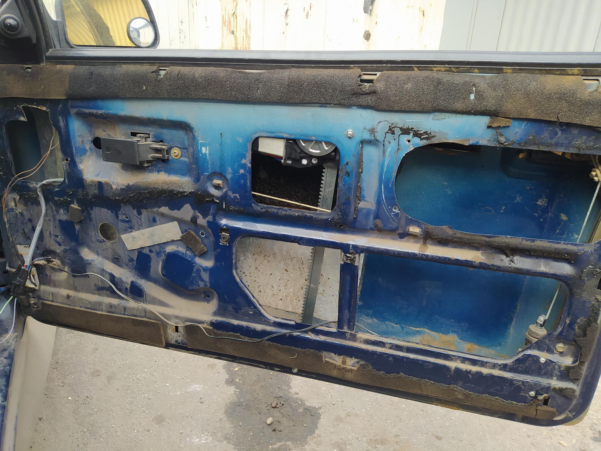

Привет всем. Наконец-то рабочая машина стала на доработку. Впереди 6 месяцев тепла и очень охото было привести машину ближе к звуку, ибо слушать мотор я за осень и зиму просто устал.
Короче говоря, таврия- давняя мечта (хз почему, наверное у каждого найдутся подобные извращения в запасе)
Сейчас активно осуществляется переход со стандарта на люкс, устанавливаются ЭСП (да, таки пошел долгим путем и тут будет важный вопрос)
Механизм подъемника стекла выброшен, вместо него вставлен ЭСП Гранат. С помощью ножниц по металлу было сделано расширение под динамик (тут я слегка перебрал)
и вырезано отверстие под 16,5 в пластиковой карте (там, где весло стояло)...

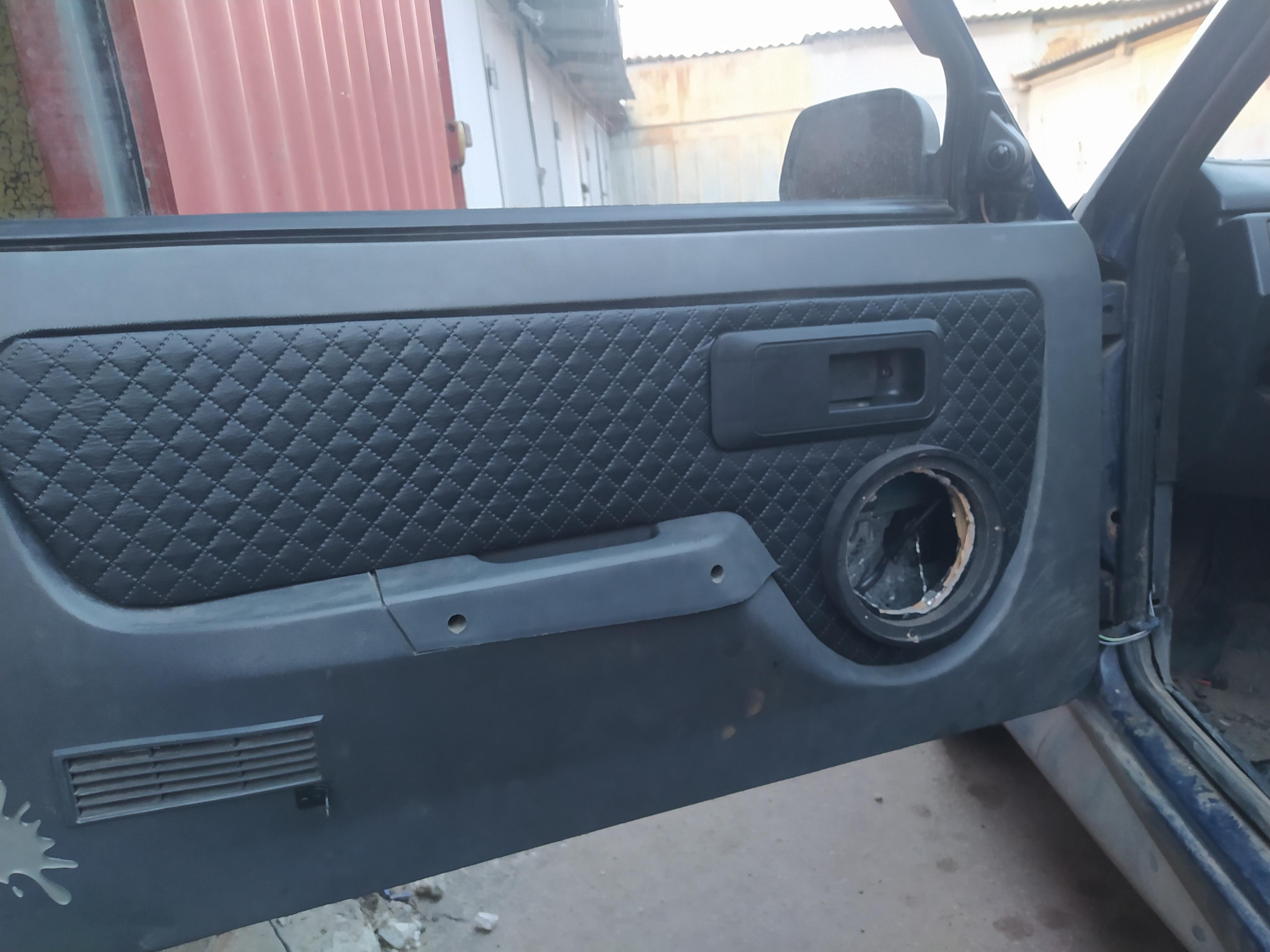

Вышло с дверьми как то так. По существу, выдающегося раскрытия за динамиком не получилось, но и "колодца" тоже. Вся конструкция держится уверенно, через проставочное кольцо под картой, выглядит, как для таврии норм. К сожалению, альп 55 из-за рукожопости ассистента пал и отправился на ремонт, потому затестить данный инстал не вышло.

красиво вышло, если еще и жестко то играть будут зачетно при условии правильных компонентов
