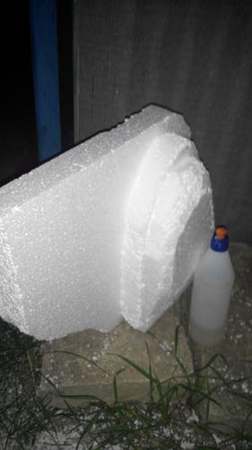

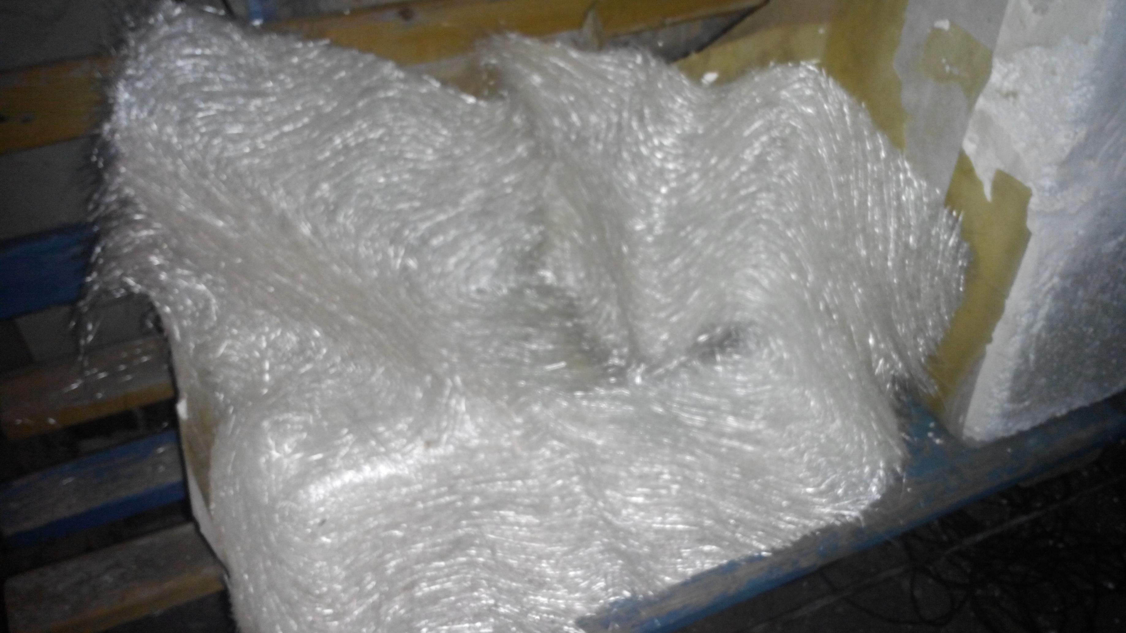

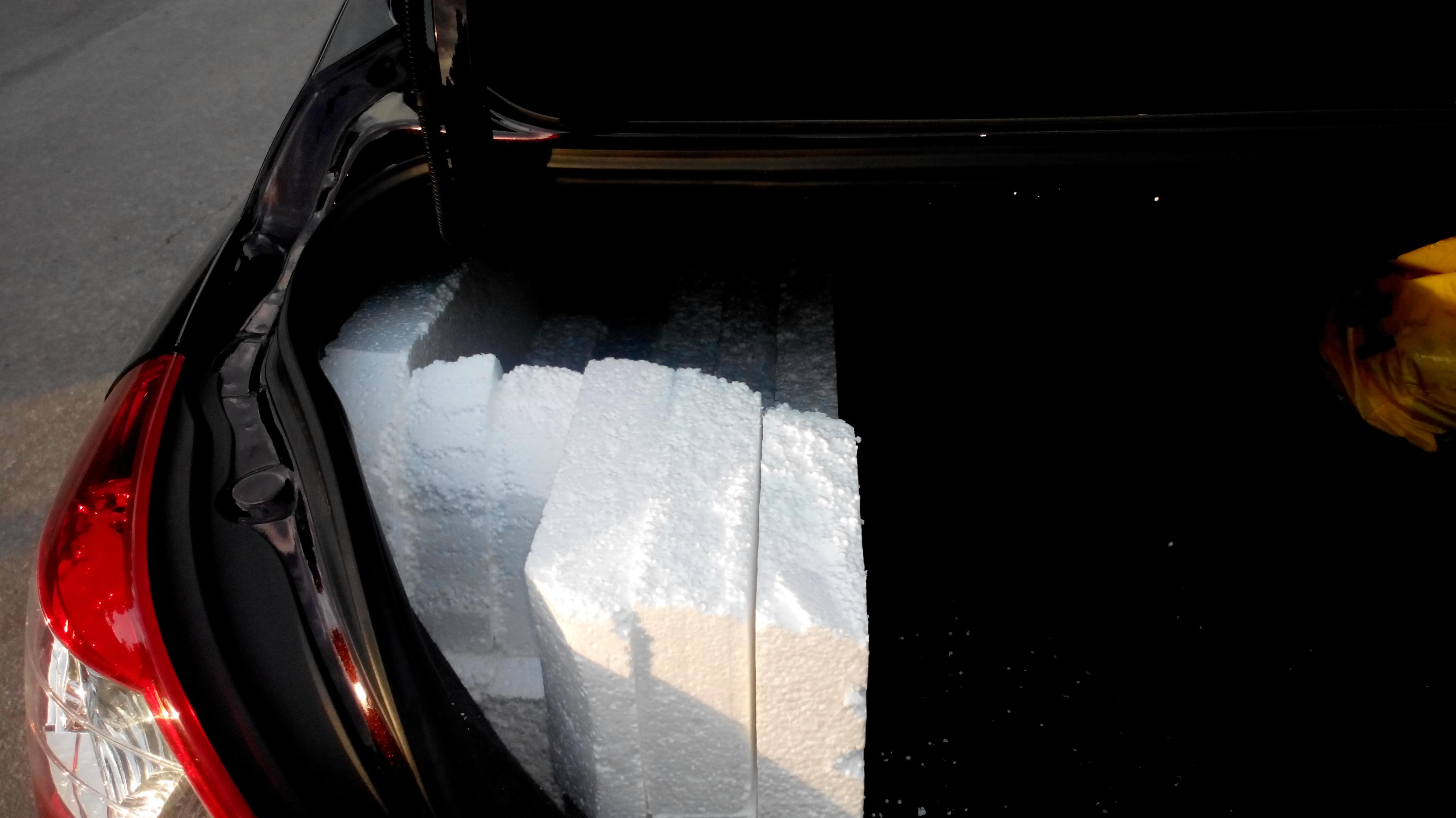

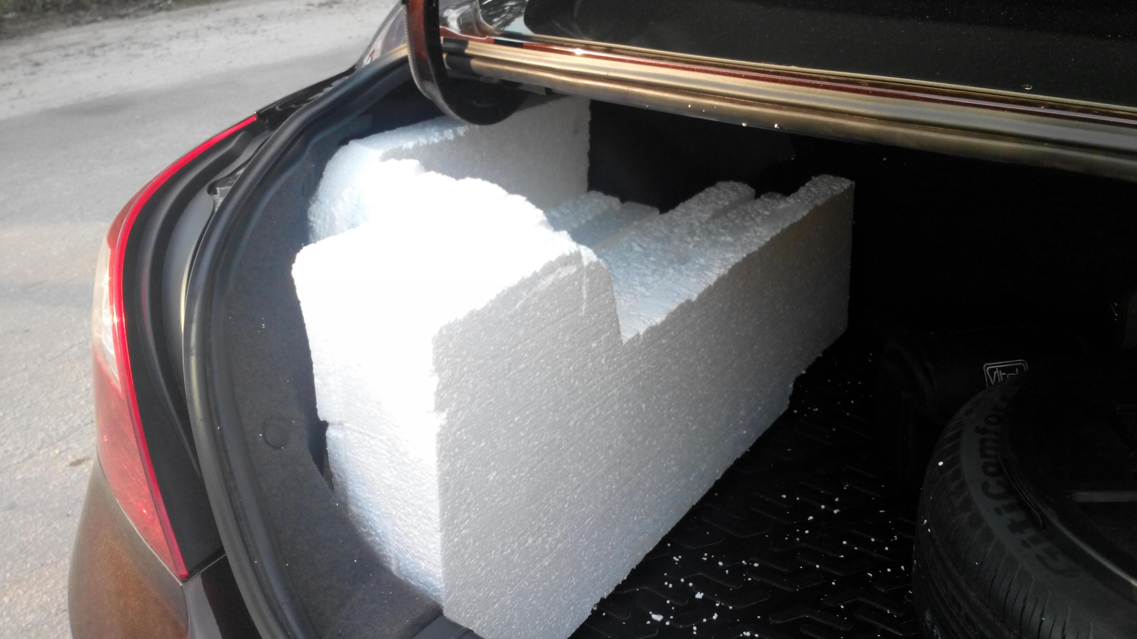

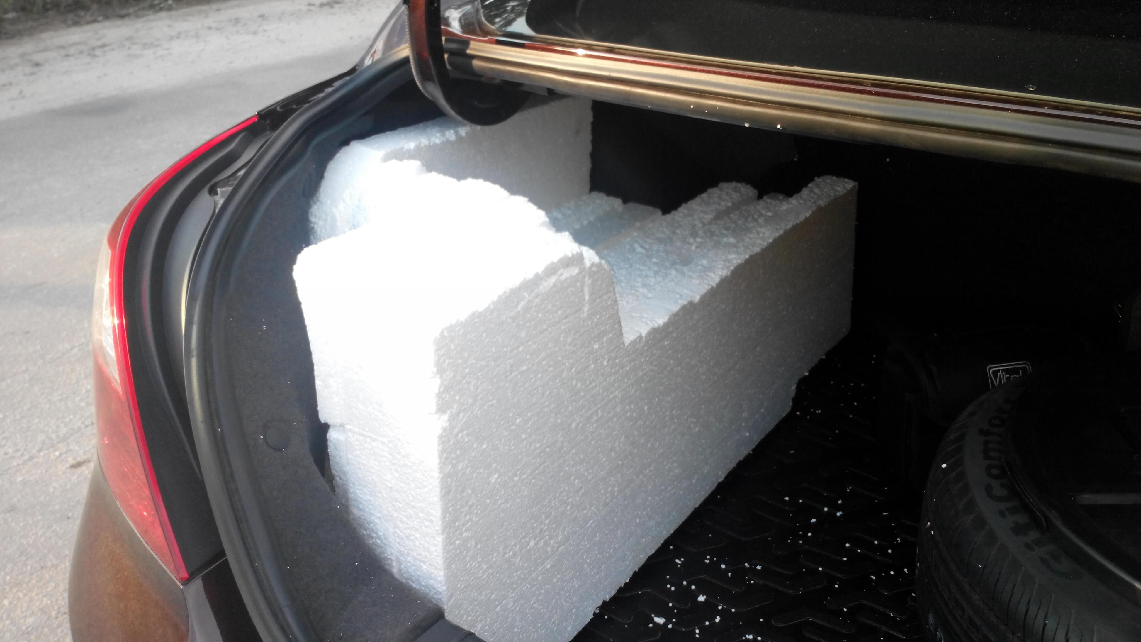

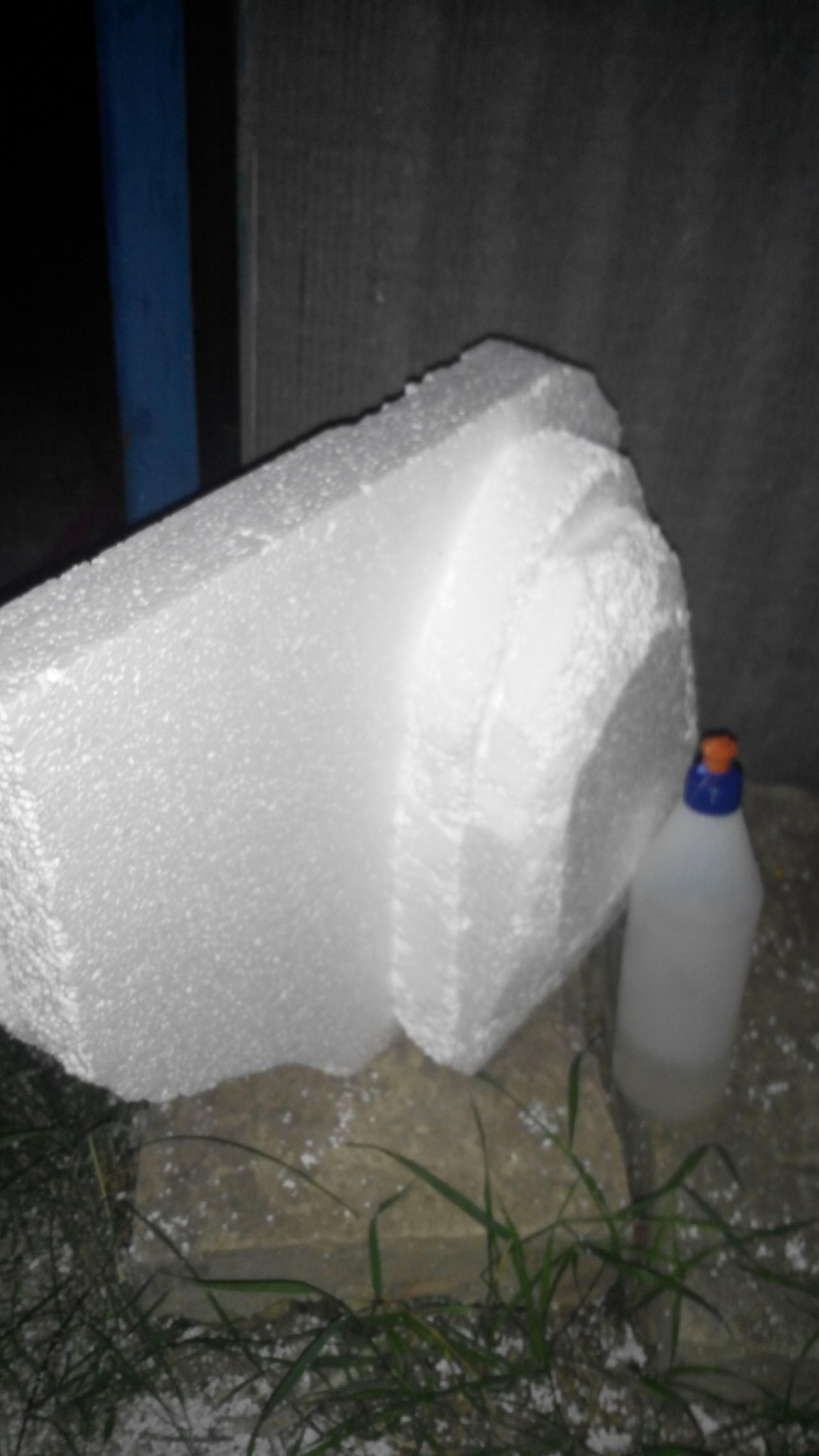

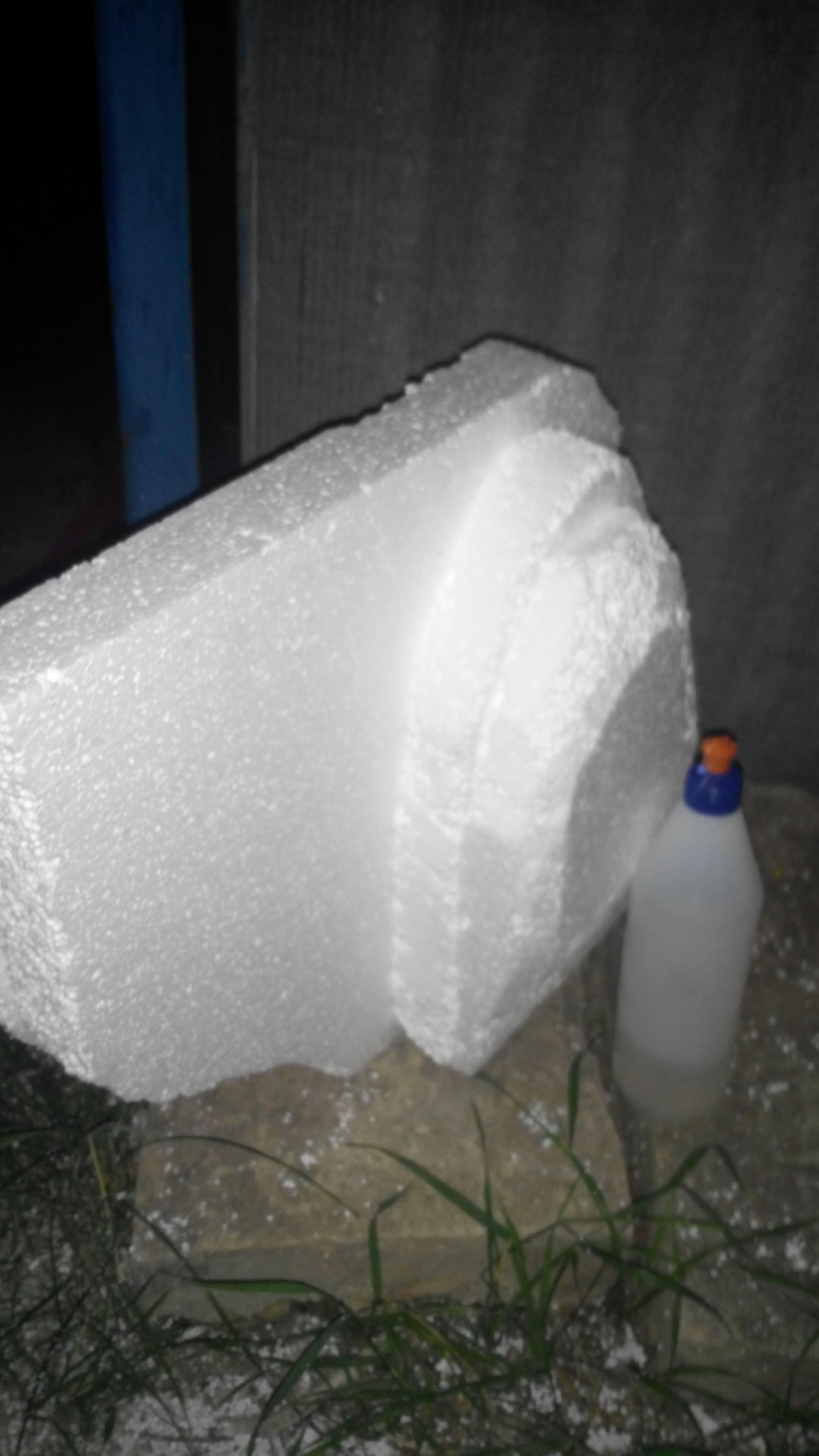

Создал матрицу из пенопласта для короба. Постоянно примерял матрицу в багажнике. Много мусора

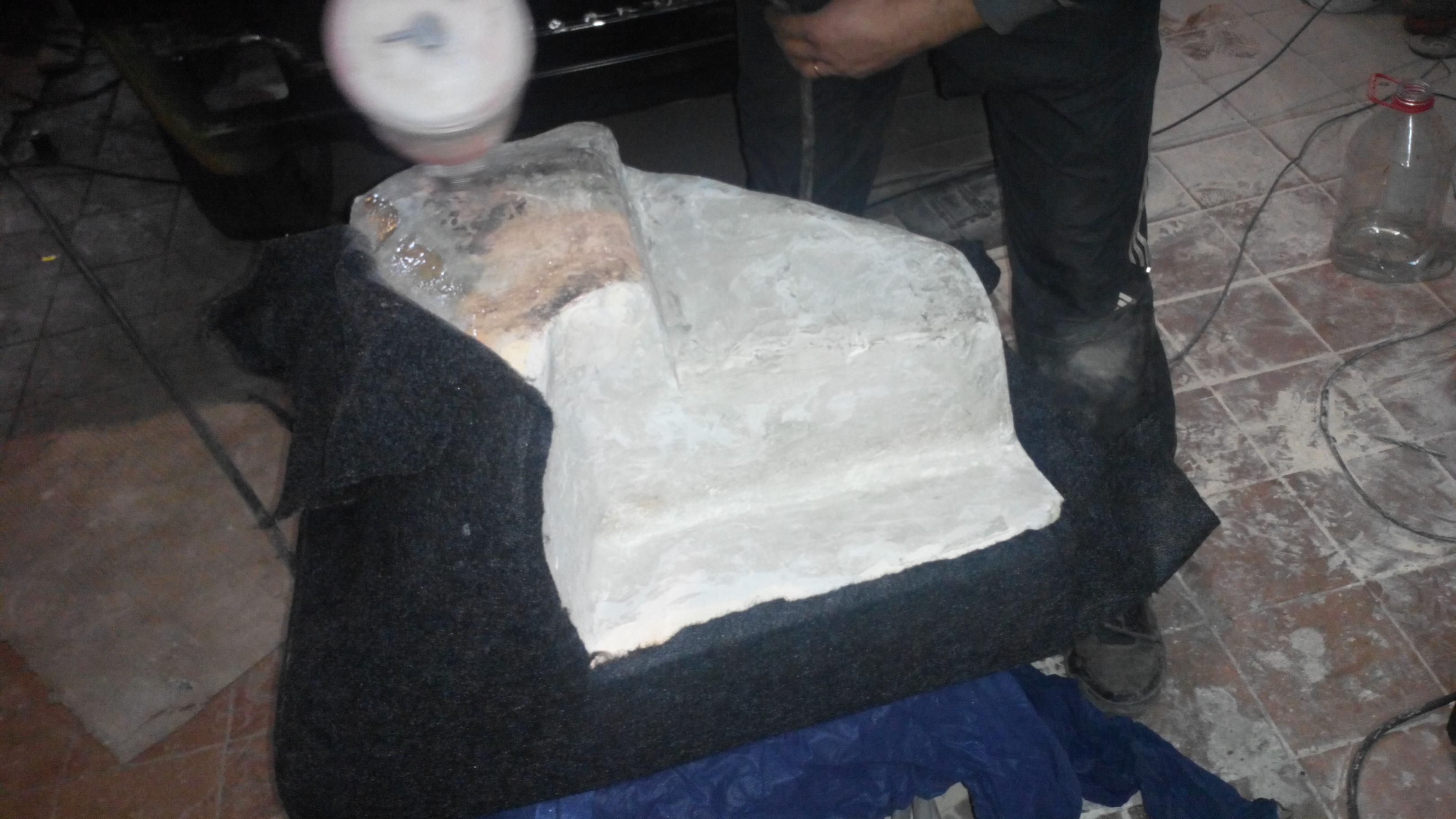

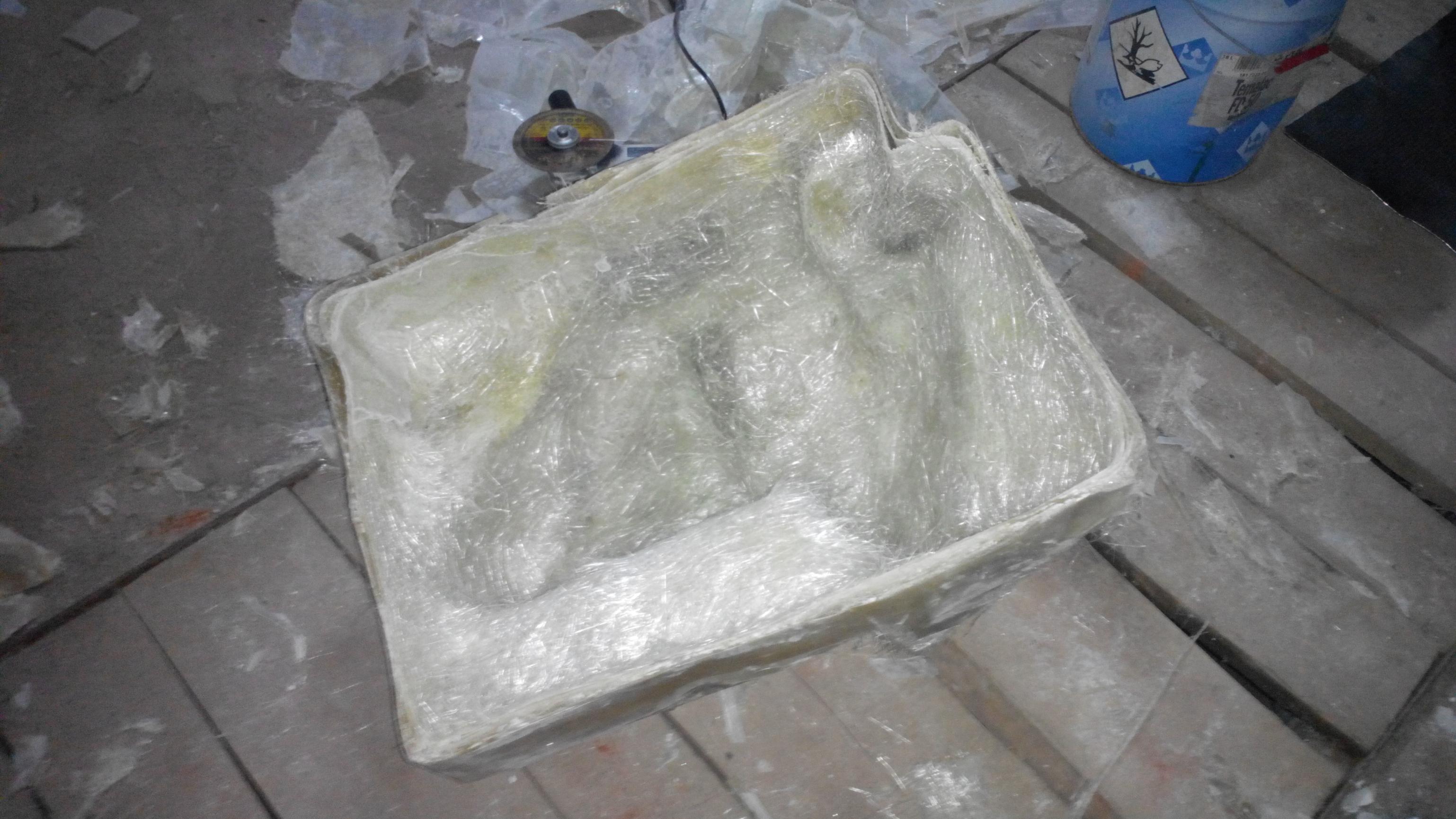

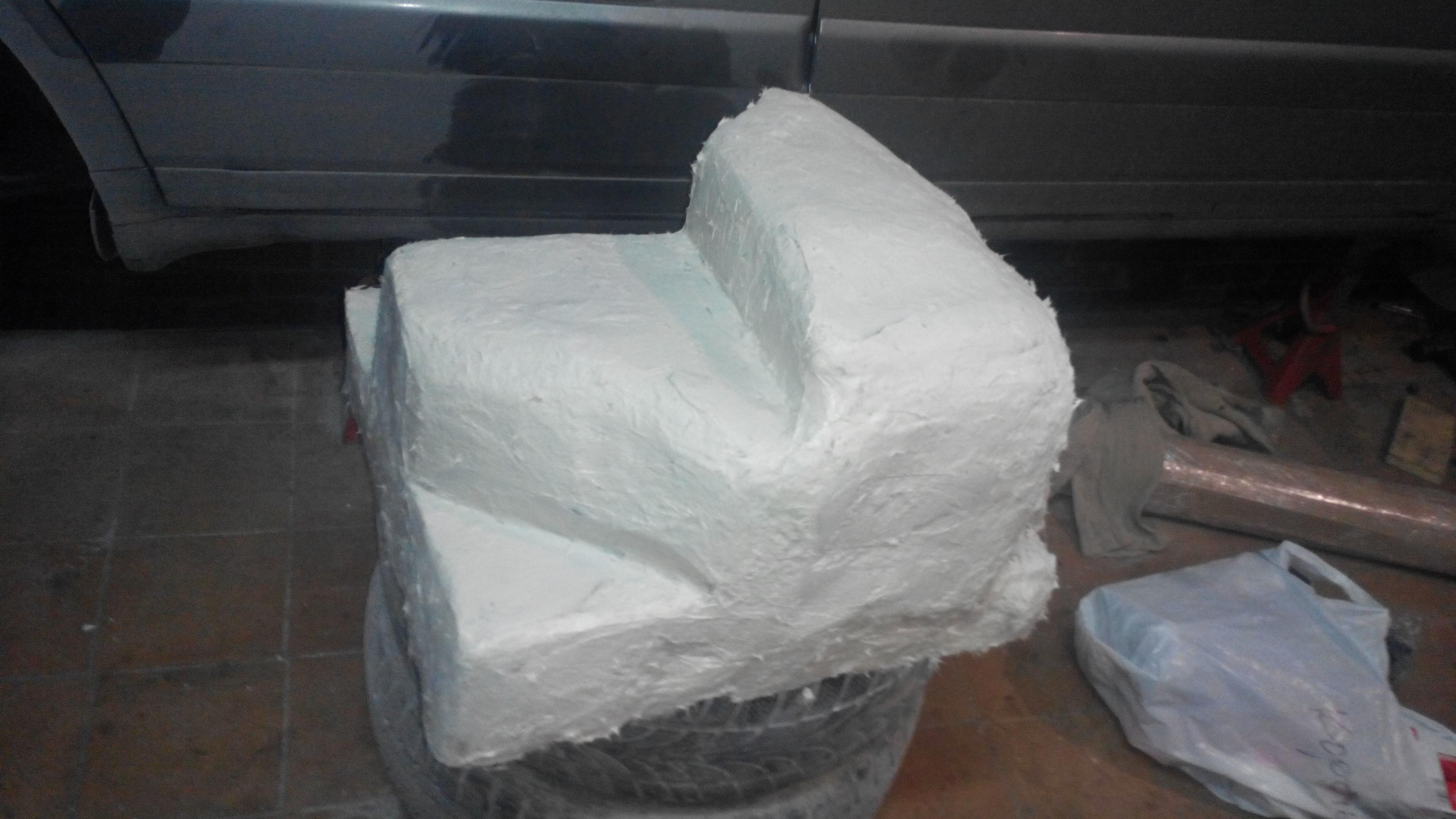

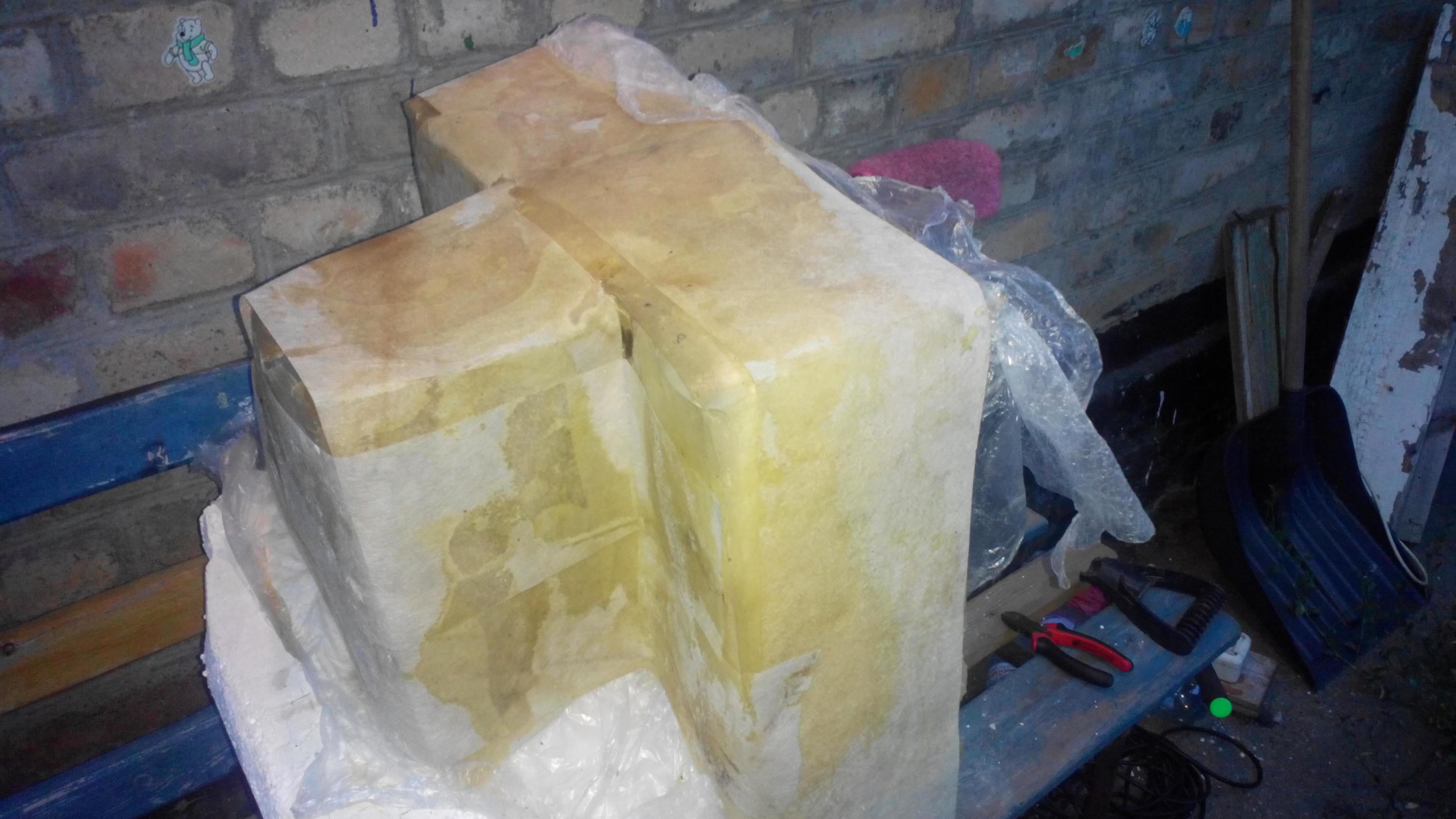

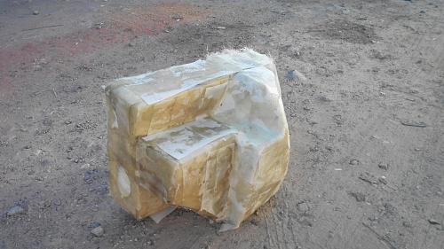

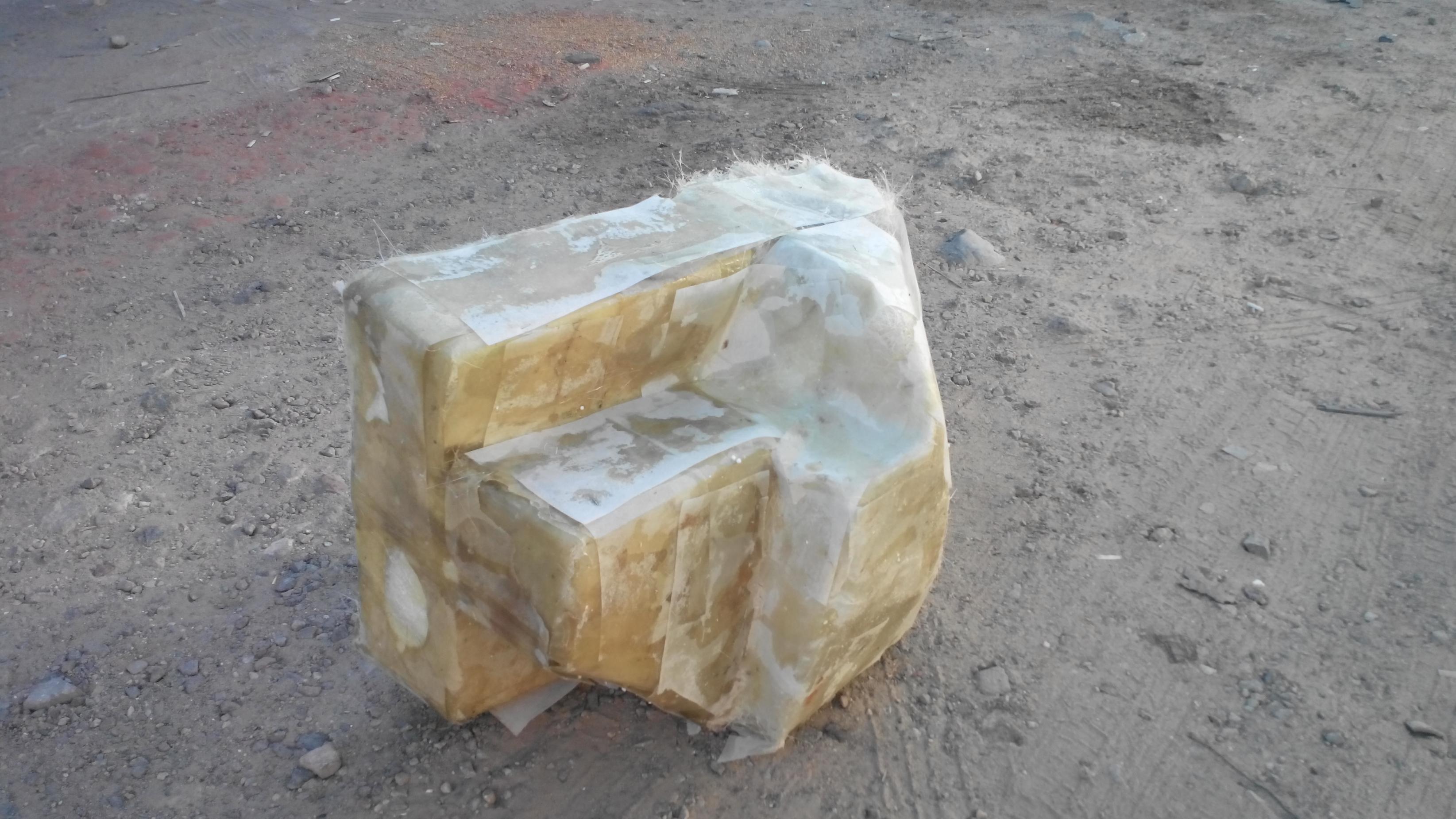

Дальше клеил большое количество слоев стекловолокна на матрицу. Процесс долгий у муторный.
Заметки начинающим:
1. Стекловолокно колется
2. Эпоксидный клей очень трудно отмывается
Поэтому перчатки – наше все!

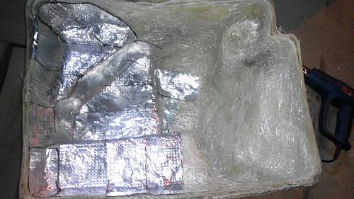

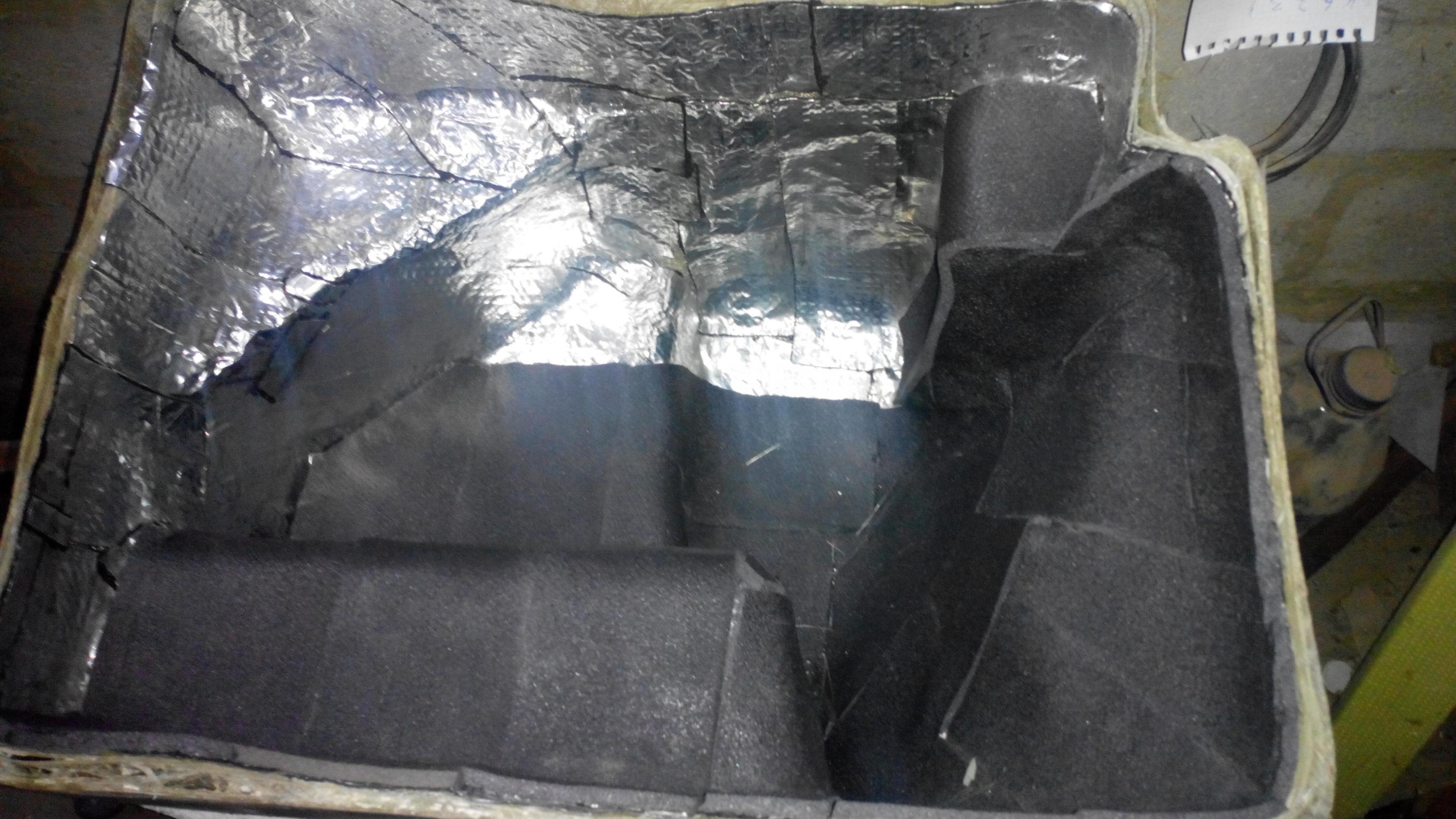

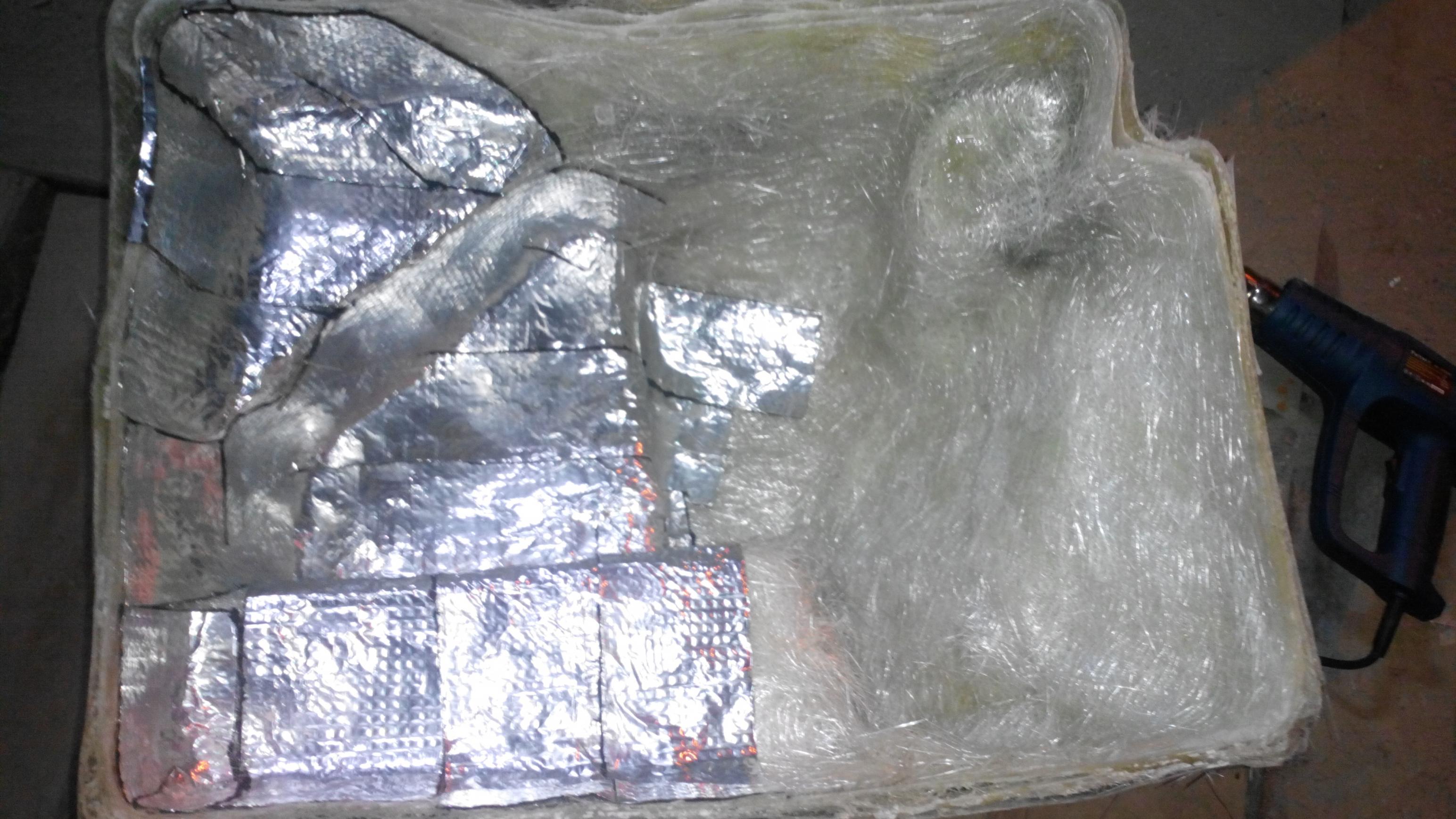

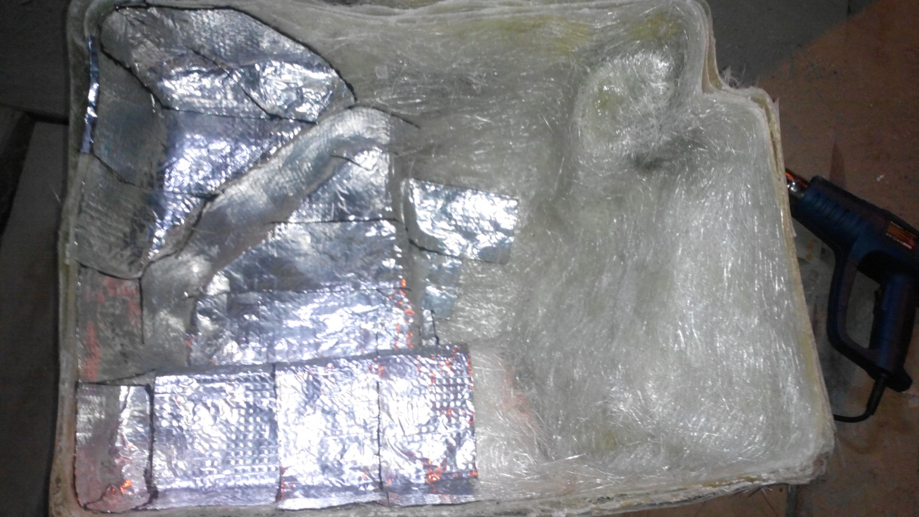

По неопытности в то время, проклеил внутренние стенки шумкой и виброй.

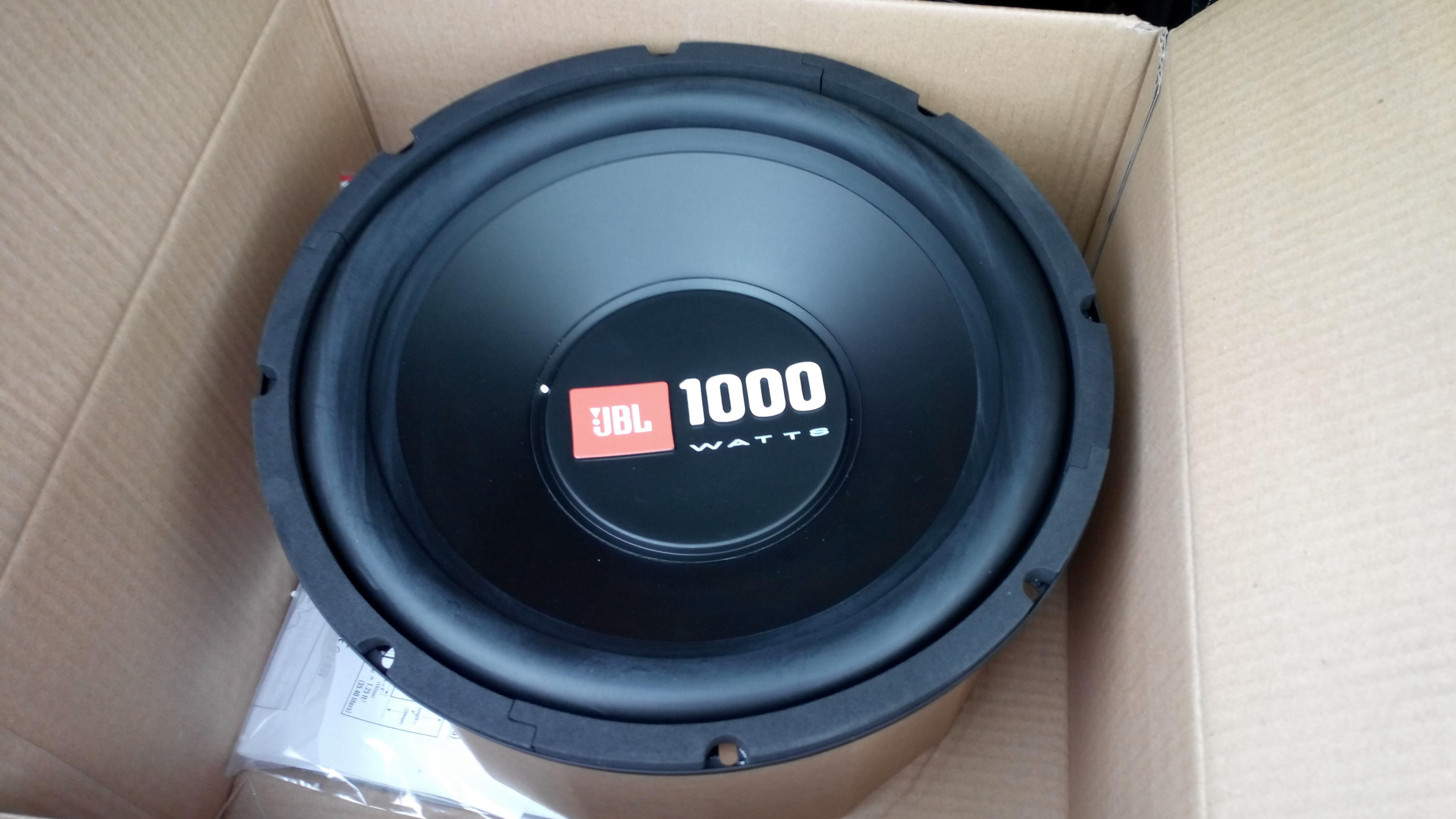

Приехал динамик с магазина – уже можно считать объем. Попал в допустимые пределы.

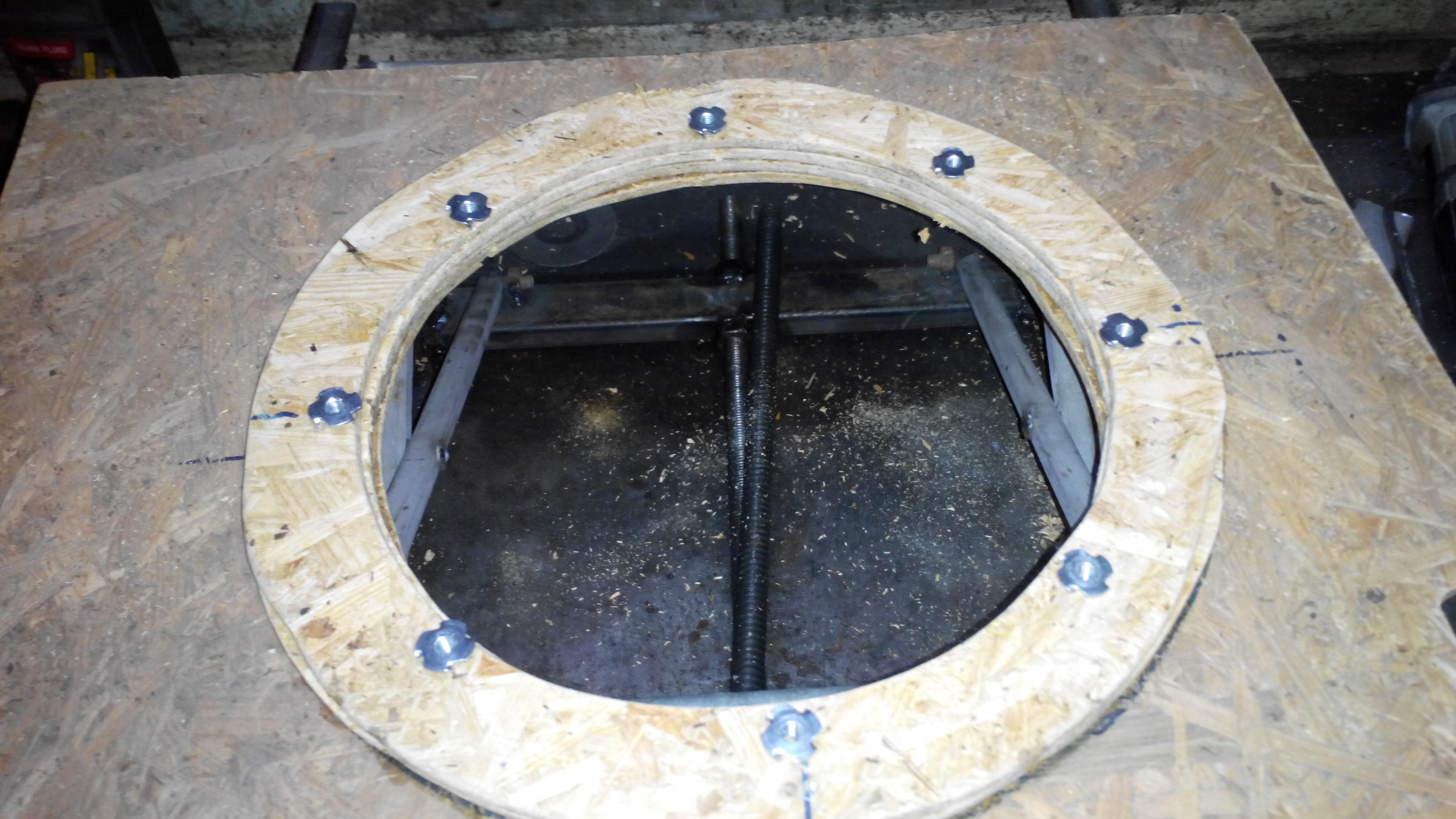

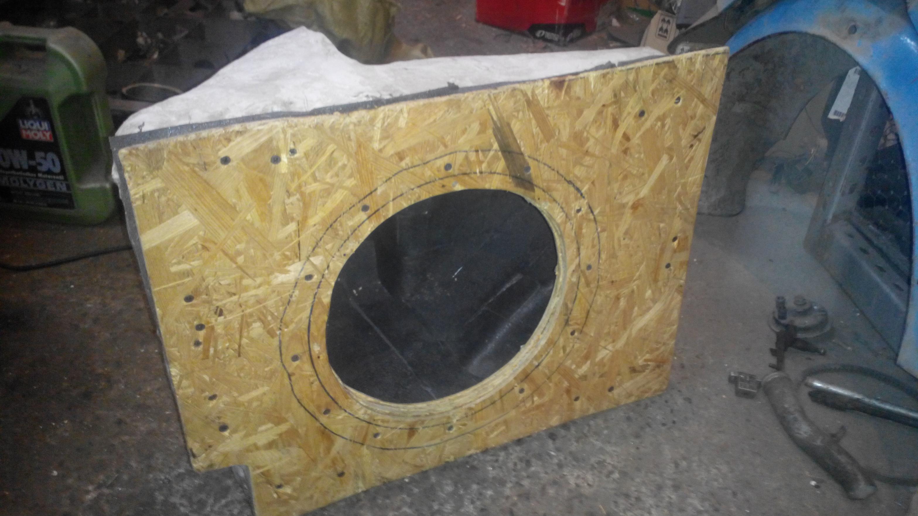

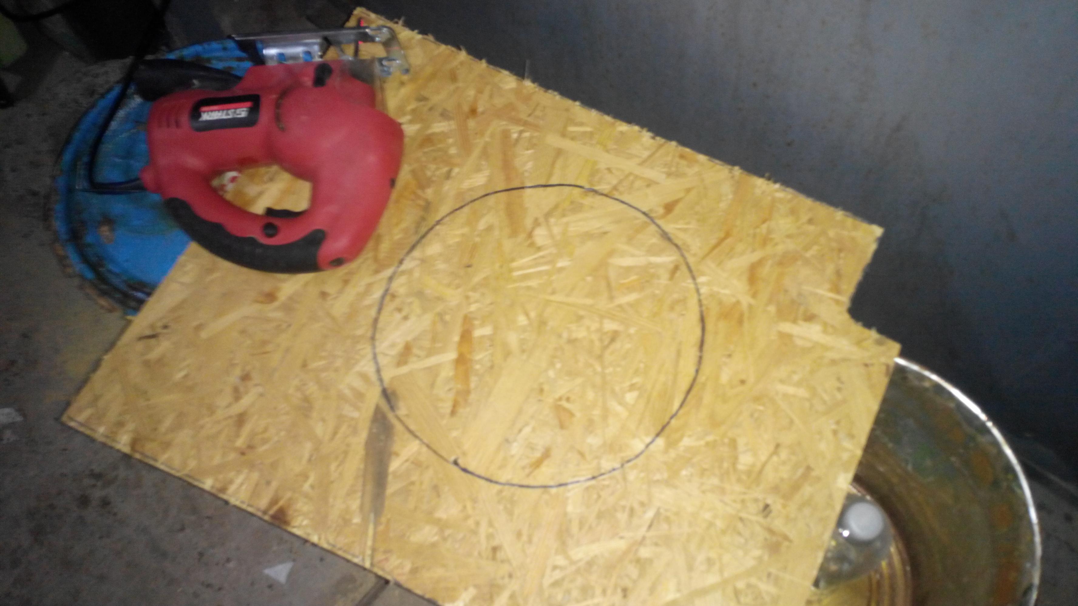

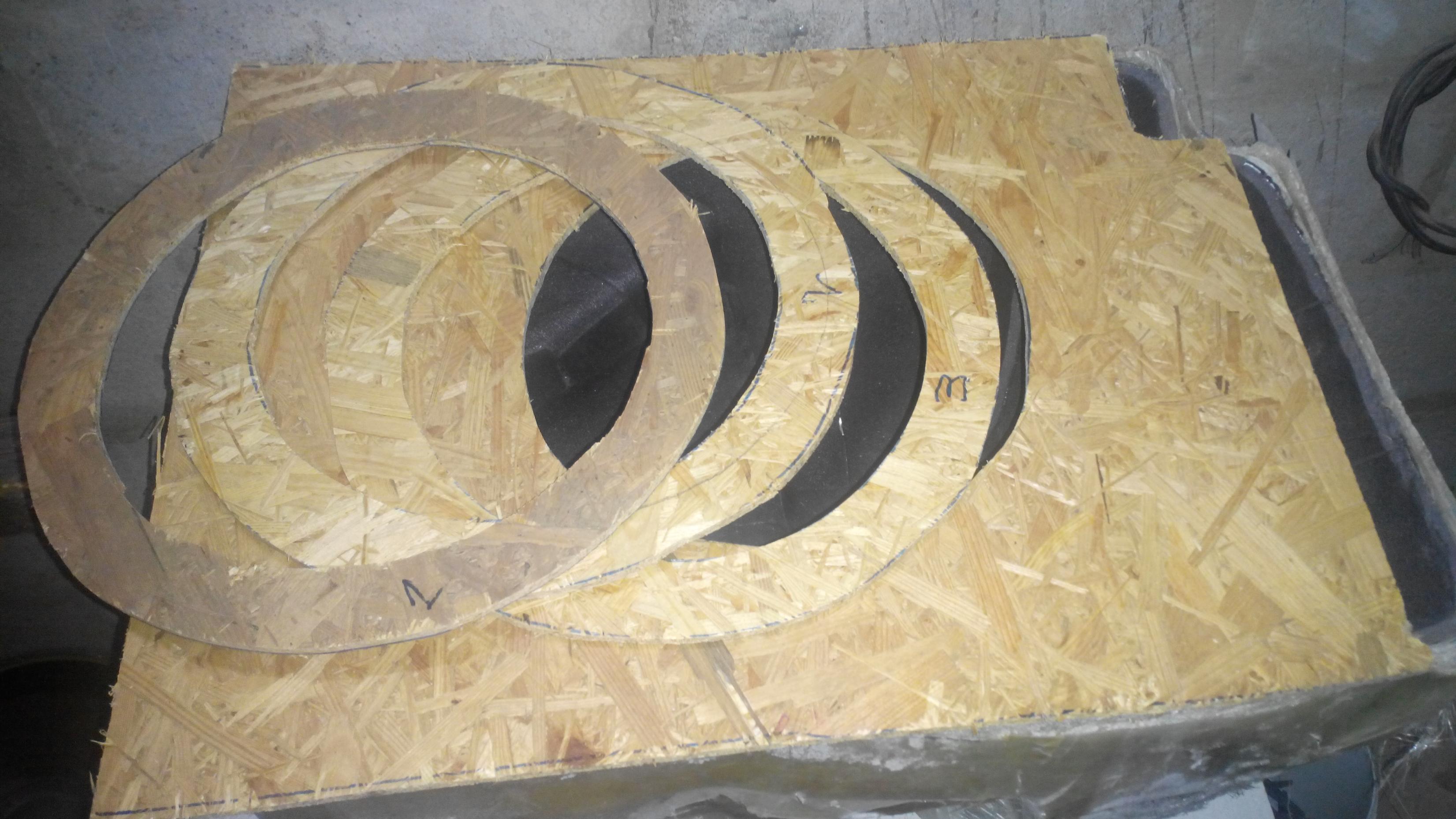

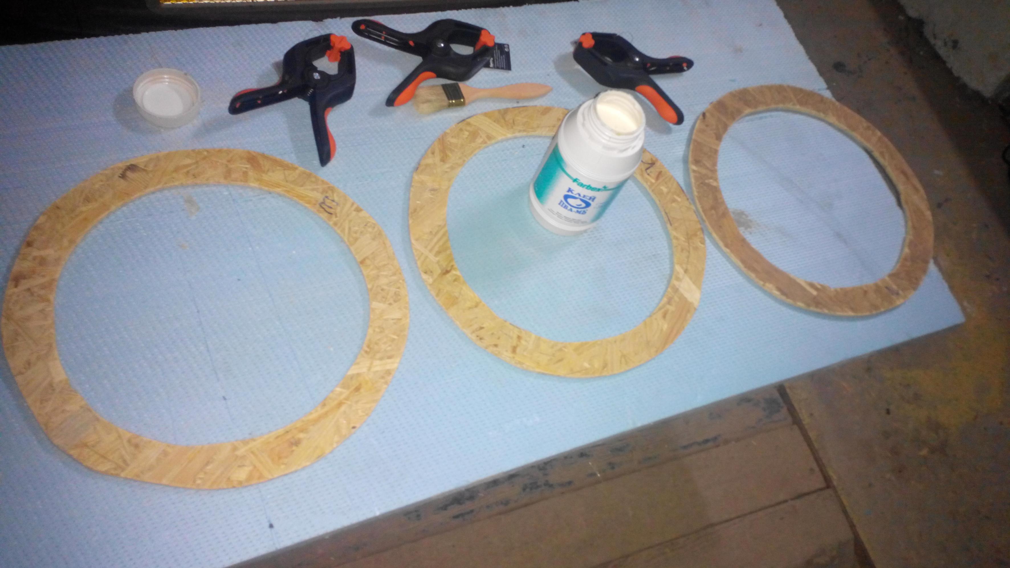

Приступил к лицевой панели. OSB + несколько колец для усиления места крепежа динамика.

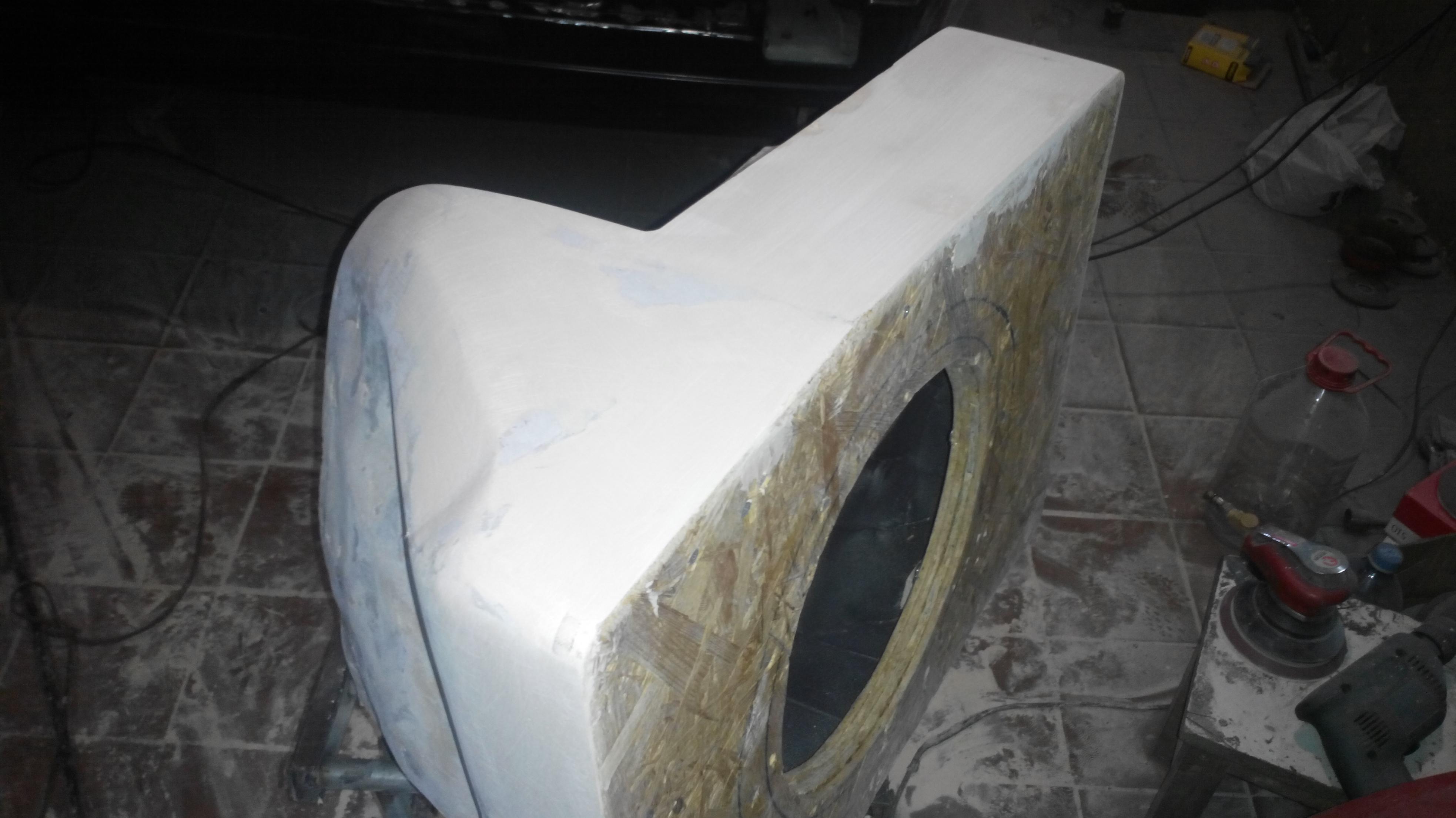

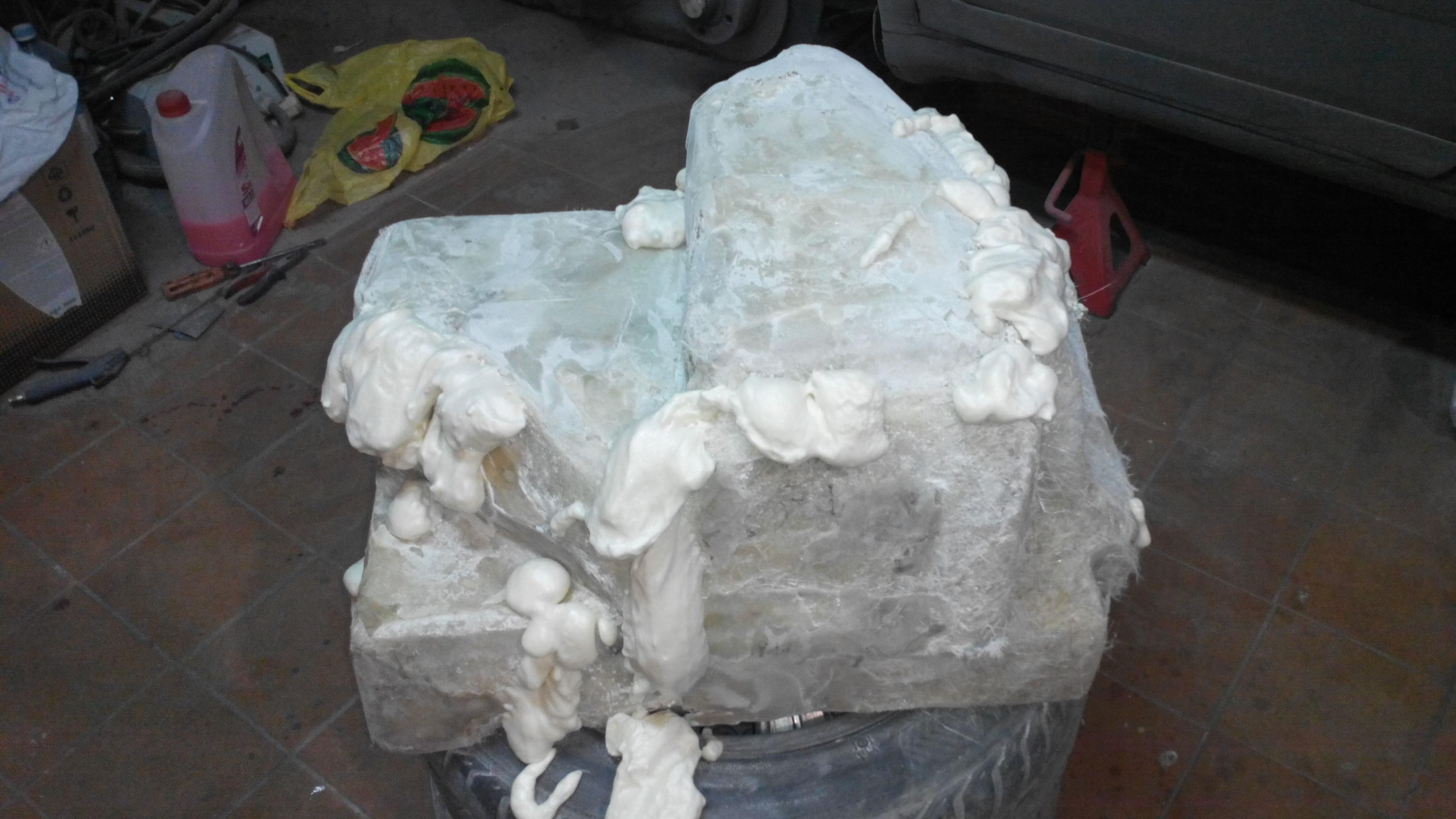

Дальше интересней. Задул пеной вынужденные полости, срезал излишки пены и вперед – шпаклевать!
Собрал усилительные кольца для динамика, поставил мебельные забивные гайки, соединил фронтальную панель с коробом.

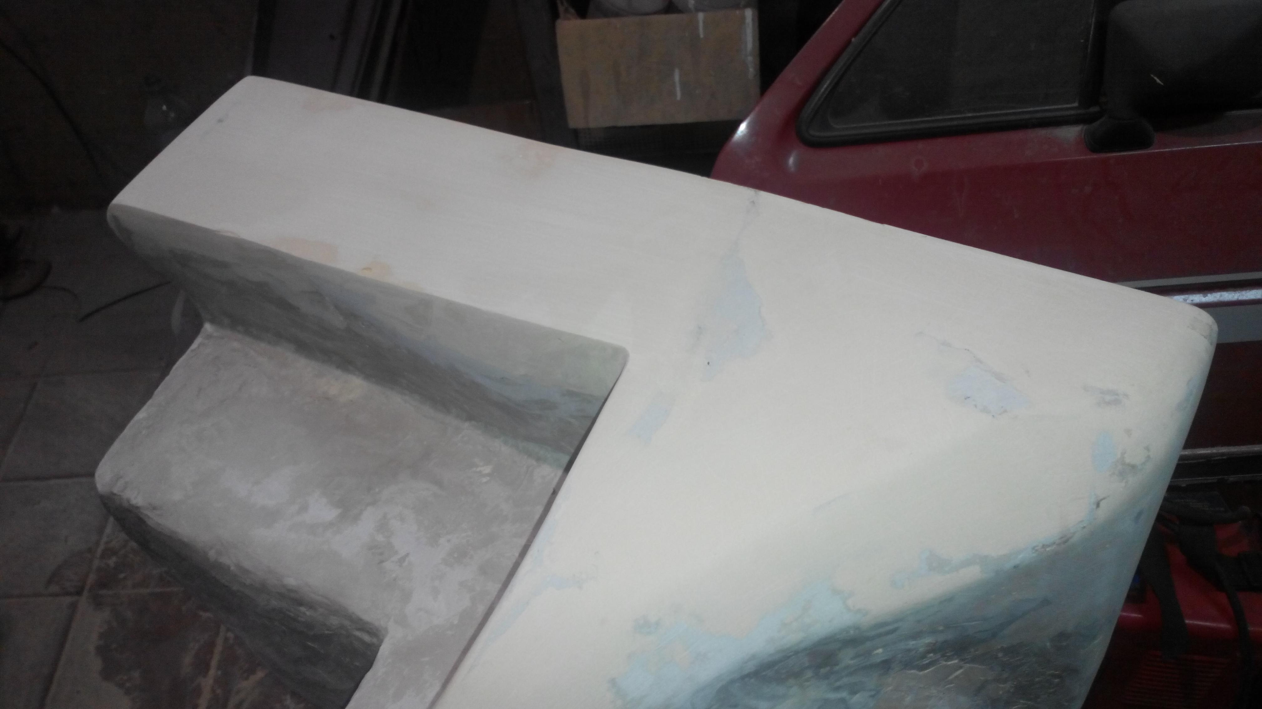

Снова зашпаклевал и отшлифовал всю поверхность короба

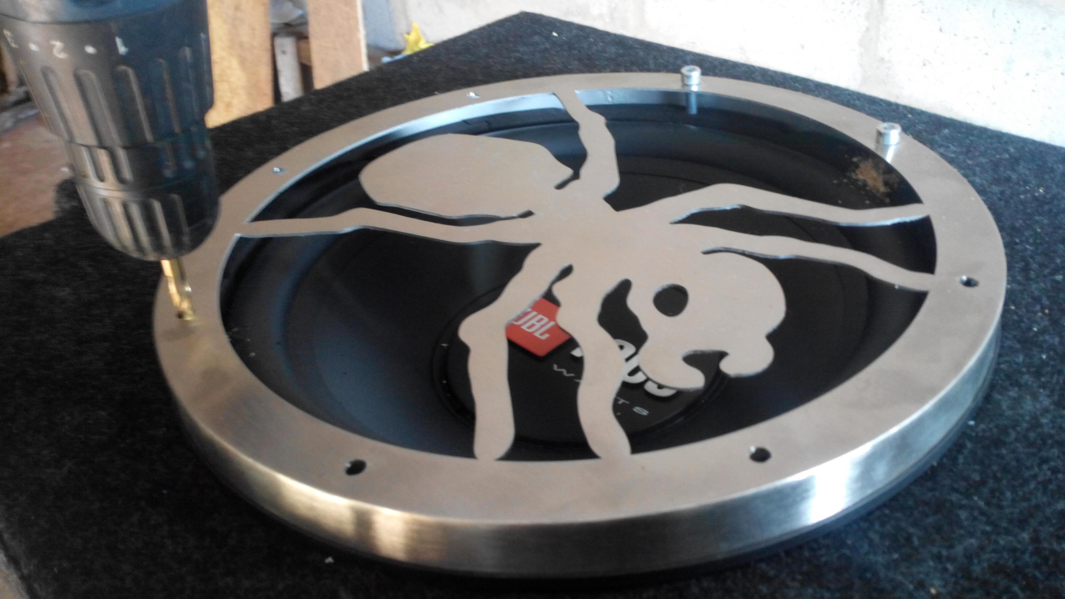

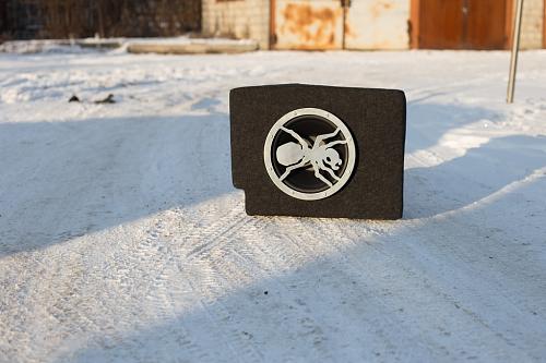

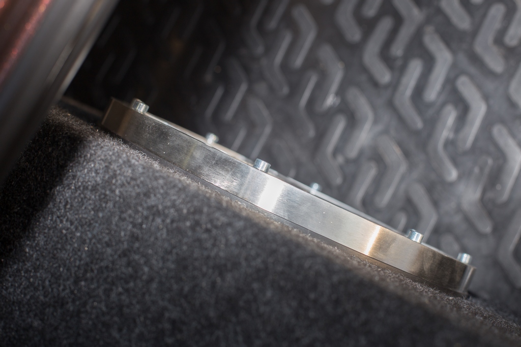

Приехал гриль из цеха – кайф!

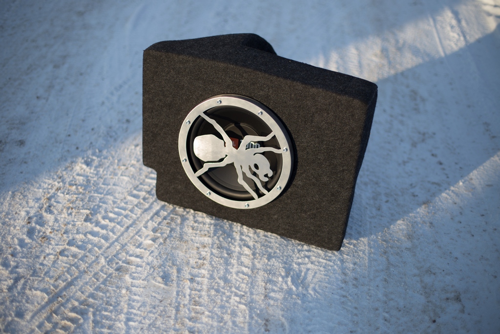

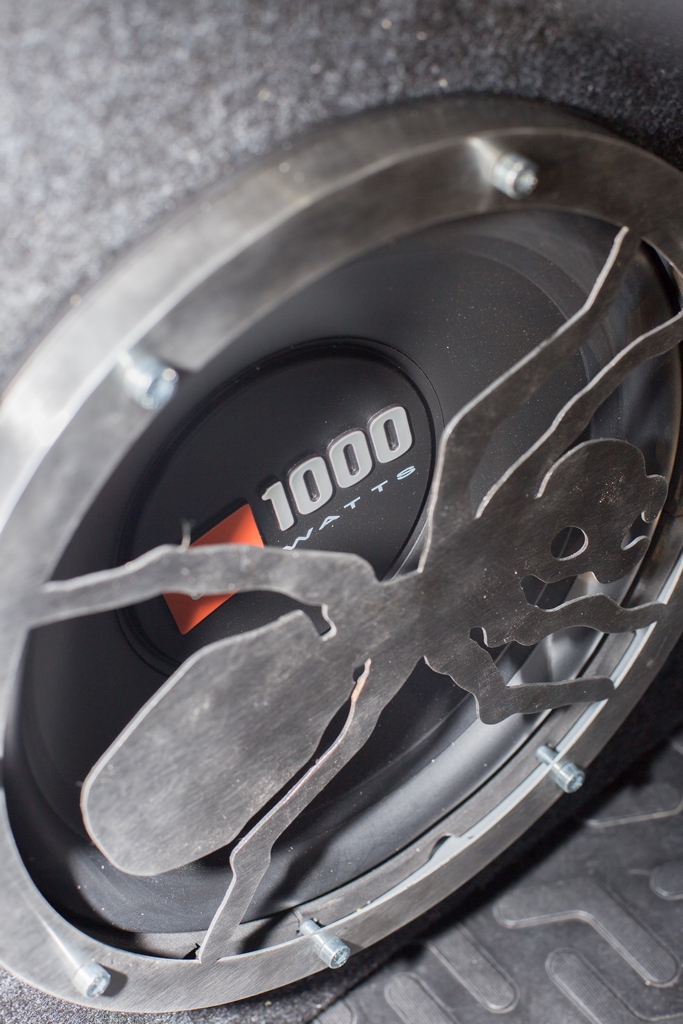

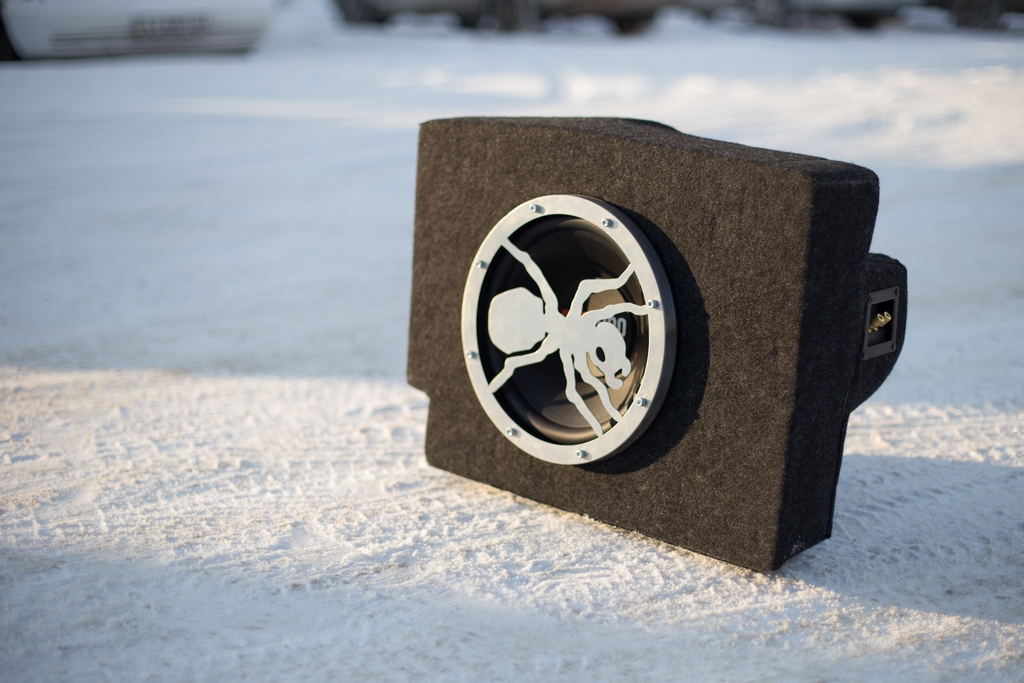

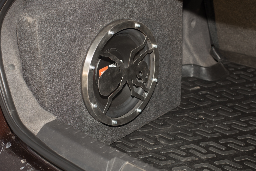

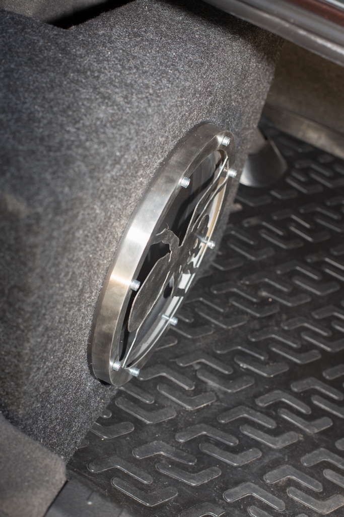

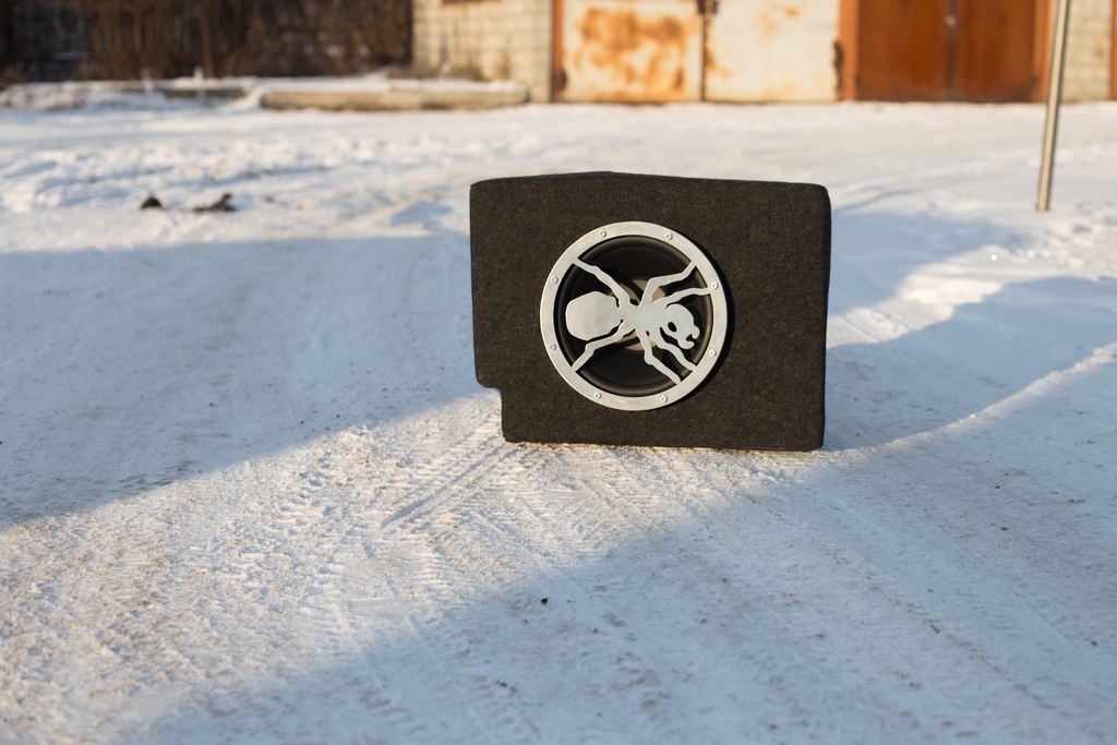

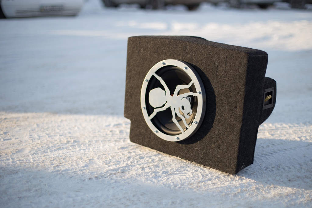

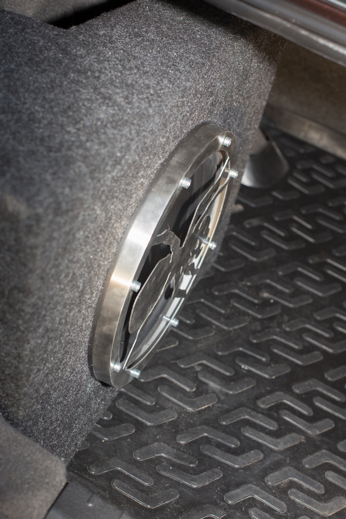

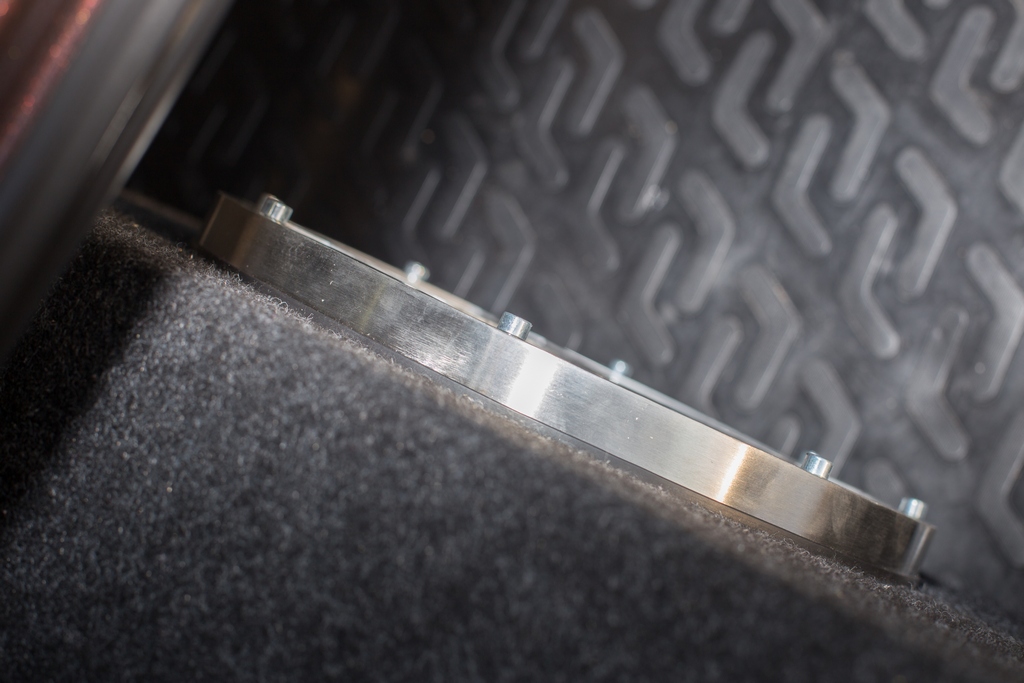

Все собрал, установил.
Ниже несколько фото готовой поделки.
Отвечаю на некоторые вопросы наперед:
1. Саб эксплуатируется уже примерно лет 5, часто на нагрузках выше среднего.
Ничего не развалилось, не посыпалось.
Сейчас, для друзей, родственников, а также для другой своей машины, я сделал сабы по совершенно другим технологиям. Поэтому к любым замечаниям в этом (и во всех последующих своих проектах, если таковые будут), я отношусь философски
Если кому интересно расскажу/покажу.
