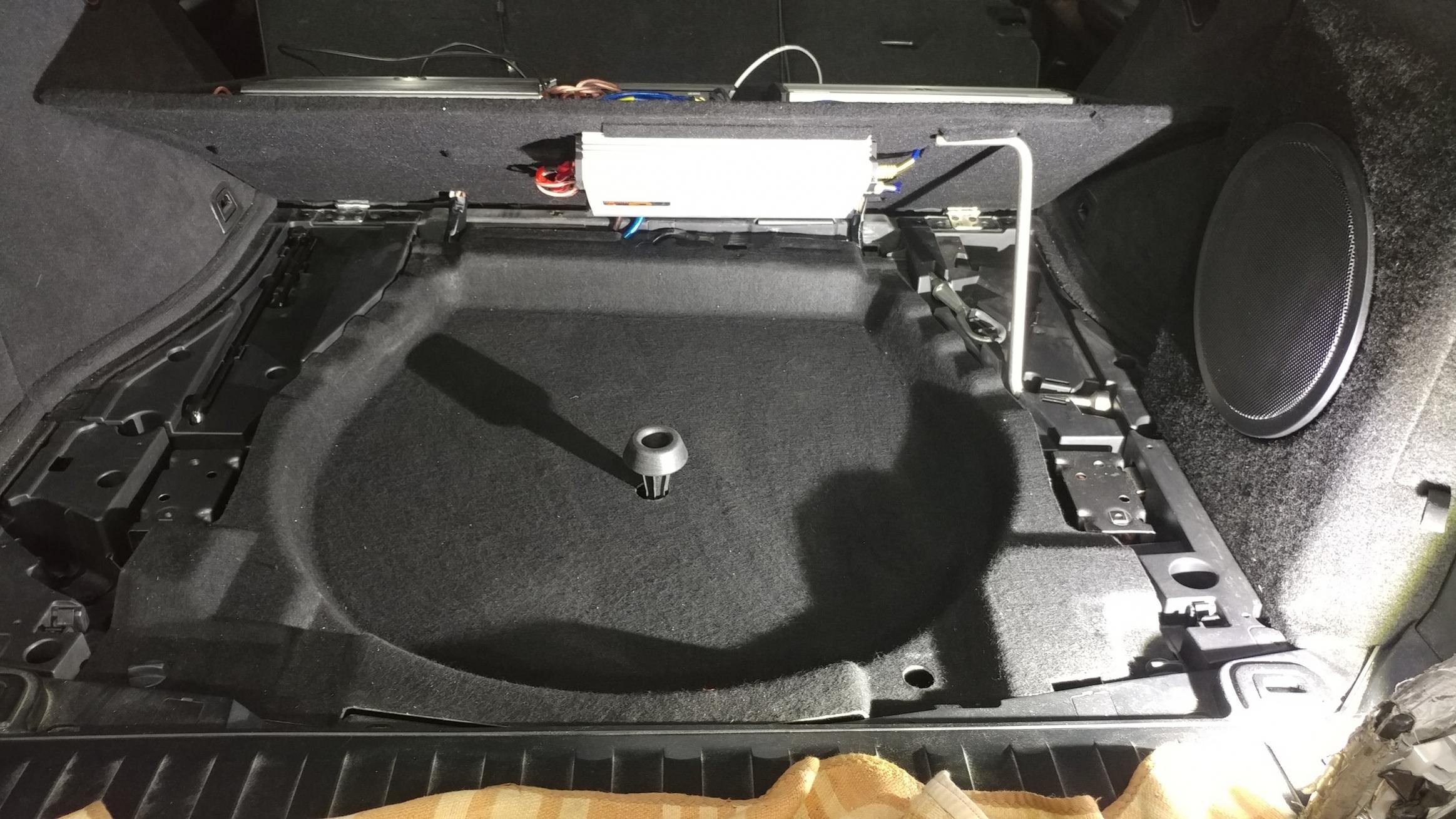

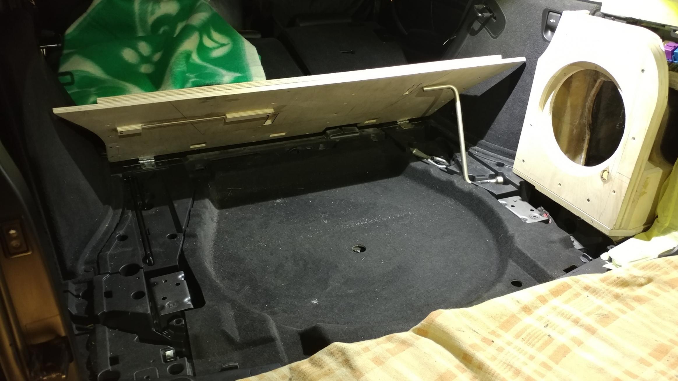

Итак завершается данный проект. Все основные пожелания заказчика выполнены: вся фронтальная акустика на штатных местах, обеспечен удобный доступ к запаске, блоку предохранителей в багажнике, обеспечен САМЫЙ высококачественный цифровой вход в аудиосистему ,имеется доп. аналоговый вход...3,5мм джек, штатный звук FM и CD чейнджер подключены также через процессор,выведен USB разьем для зарядки гаджетов, досточно компактно и без нарушения эргономики авто выполнена инсталяция.
Звук: хорошо, достойно звучит...фокусировка, локализация, передний бас, сцена...все на уровне хорошей сорвновательной системы. Правда, настройка велась с источника сигнала...ноутбук. Когда будет хай-фай плейер Sony, думаю тоналка может заметно улучшится..
Конечно, расположение ВЧ в неправильно ориентированных уголках и ОЧЕНЬ малогабаритные СЧ, отраженка от стекла вносят свою отрицательную лепту. НО что маемо, то маемо!! Зато в штатных местах!!!
Сабвуфер...впервые применил German Maestro со странной индексацией....3.sub 10. Пока не разыгран, окончательное мнение через месяц, но ...играет очень низко и в малом обьеме...20л.чувствительности и звукового давления с запасом!! Отрицательных черт не замечено, легко стыкуется с легкими мидами
Надеюсь после месячной разминки аудиосистему подстроим и она зазвучит на ОТЛИЧНО!!!
