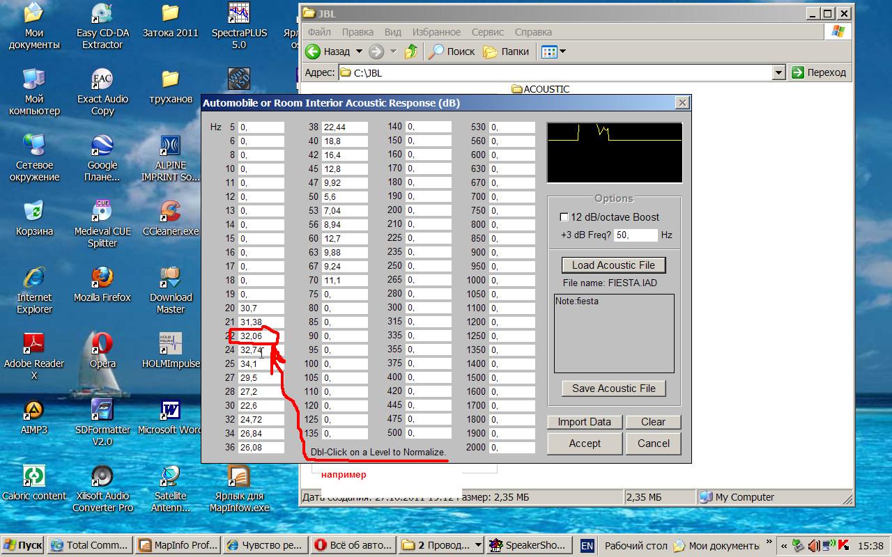

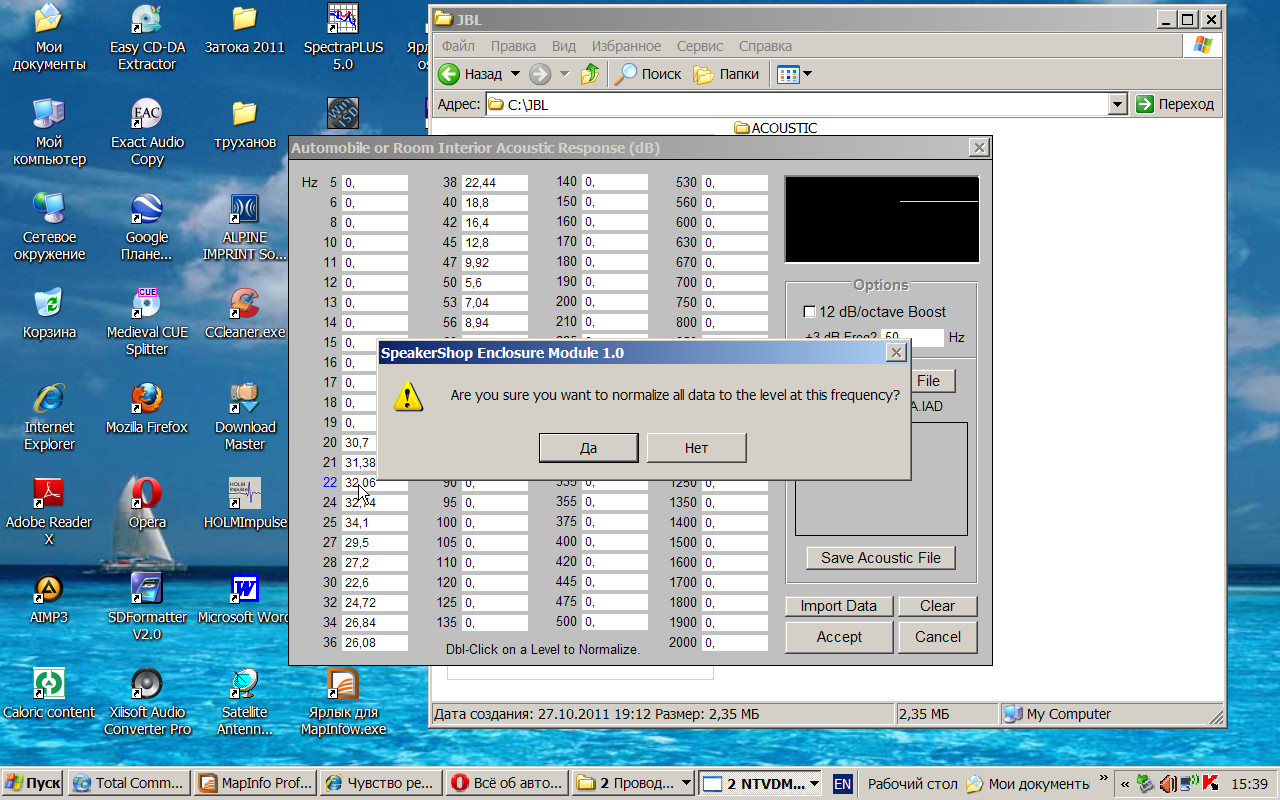

Выполненные измерения только добавили вопросов После внесения результатов и создания файла влияния салона , возник вопрос к какому уровню нормализовать данные, а то графики ачх в jbl ss выглядят нереально. Кто хочет, попробуйте. Распакуйте файл и в jbl ss выберете путь
Edit---Interior Acoustics---Load Acoustic File---место хранения распакованого файла---ок
Нормализация делается двойным кликом на выбранном уровне

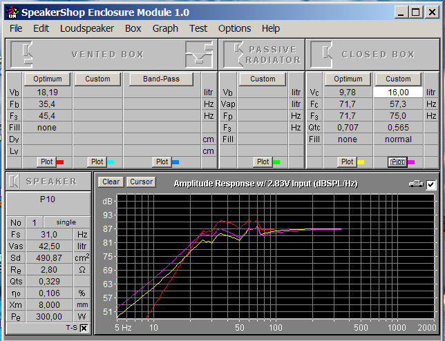

"Немножко" перелопатил необъятные просторы и ответ нашелся. Полученые значения в дб с последнего графика поста №60, в случае моих измерений, необходимо использовать с коэфициентом 0,4. Нормализация в JBL SS приводится к частоте 125 Гц!!! Добавляю правильный файл передаточной характеристики салона уже нормализованый.
