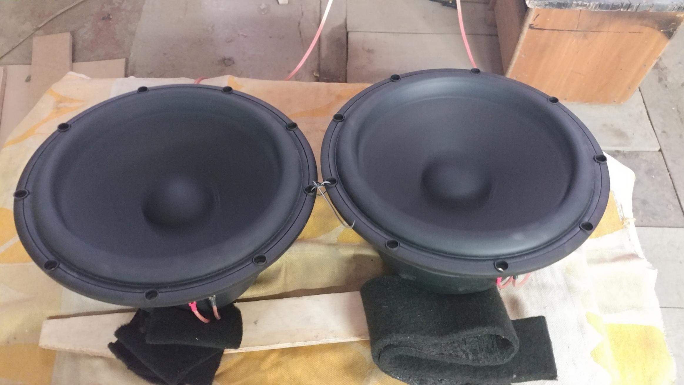

Сегодня ребята отдыхали, а я получил все остальные динамики, не удержался и ....по быстрому их установил в СЧ/ВЧ боксы. Использовал обычные монтажные провода типа МГШВ, подсоединился к блоку усилителей по простому на скрутках..))) НЧ боксы еще сохнут, да я их и сдвинуть с места сам не могу....поэтому установил ВЧ/СЧ боксы на тумбочки, что были под рукой. Задача была прослушать на предмет...работоспособности динамиков.... Задал нужные фильтры, послушал...все нормально, без вопросов.... Ждем НЧ боксы...

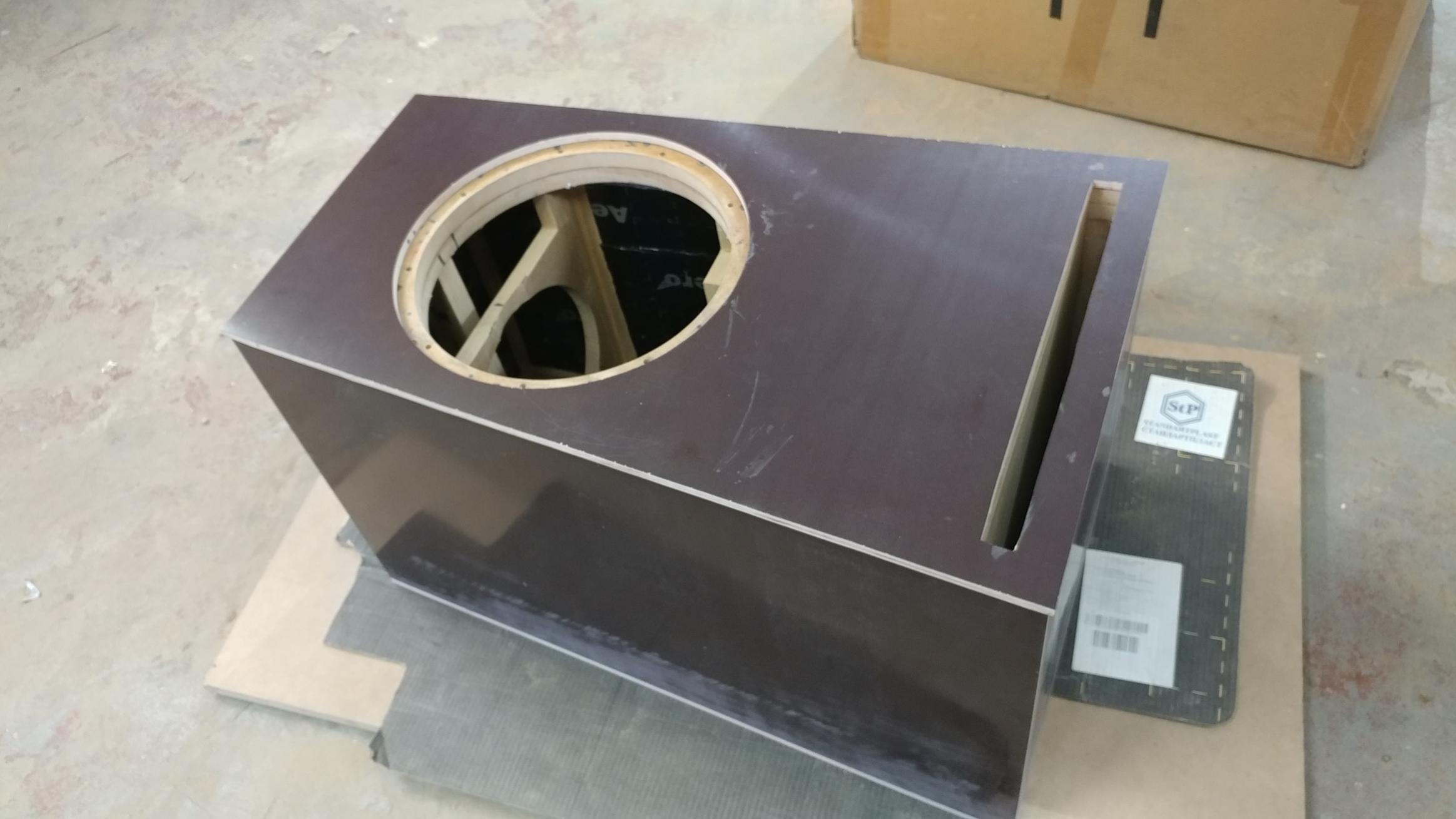

Наконец то приступили к финальной сборке корпусов... Подготовили предварительно отверстия под динамик НЧ и фазоинвертор, склеили передние панели с НЧ корпусами....Сохнут... Пару часов разогревали СЧ динамики синусоидальным сигналом..
Корпуса НЧ приближаются к финишным очертаниям и становятся симпатичней... На ВЧ / СЧ корпуса пока не будем наклеивать передние панели.... после доводки НЧ корпусов и установки НЧ динамиков начнем настройку системы и прослушивание вариантов....Финишная отделка только в самом конце, после принятия окончательного варианта...

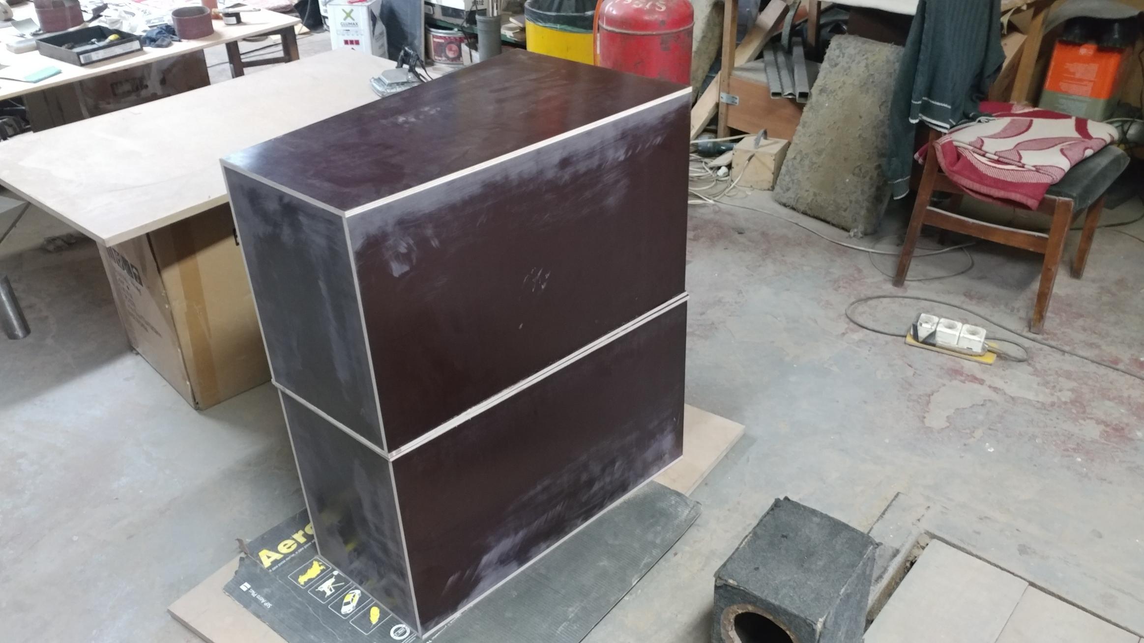

День 14-й...
Очень ударный день, наконец то почти закончили корпуса НЧ...склейка, шлифовка, подгонка по месту и т.д. Перед покраской останется немного довести мелочи....основная подготовка сделана. Уложили временно ( для звуковых тестов, настройки ) демпфирующие материалы, акустическую вату, вывели временные акустические провода, установили наконец то динамики. Пощелкали батарейкой...звук солидный...интересно , как зазвучат... Сделали разминку НЧ головок на 20 Гц синусоидальным сигналом... Следующим будет аналогичная разминка СЧ головок.... частотой 40 Гц...Корпуса...железобетонные и очень тяжелые....Смотрятся..... шикарно, мощно, уважительно!!!
А далее наступает следующий, весьма ответственный этап: настройка и выбор вариантов комплектования системы...динамики- усилители.- кабели... Это не быстро....никто не торопится... С приглашением опытных специалистов и знатоков....

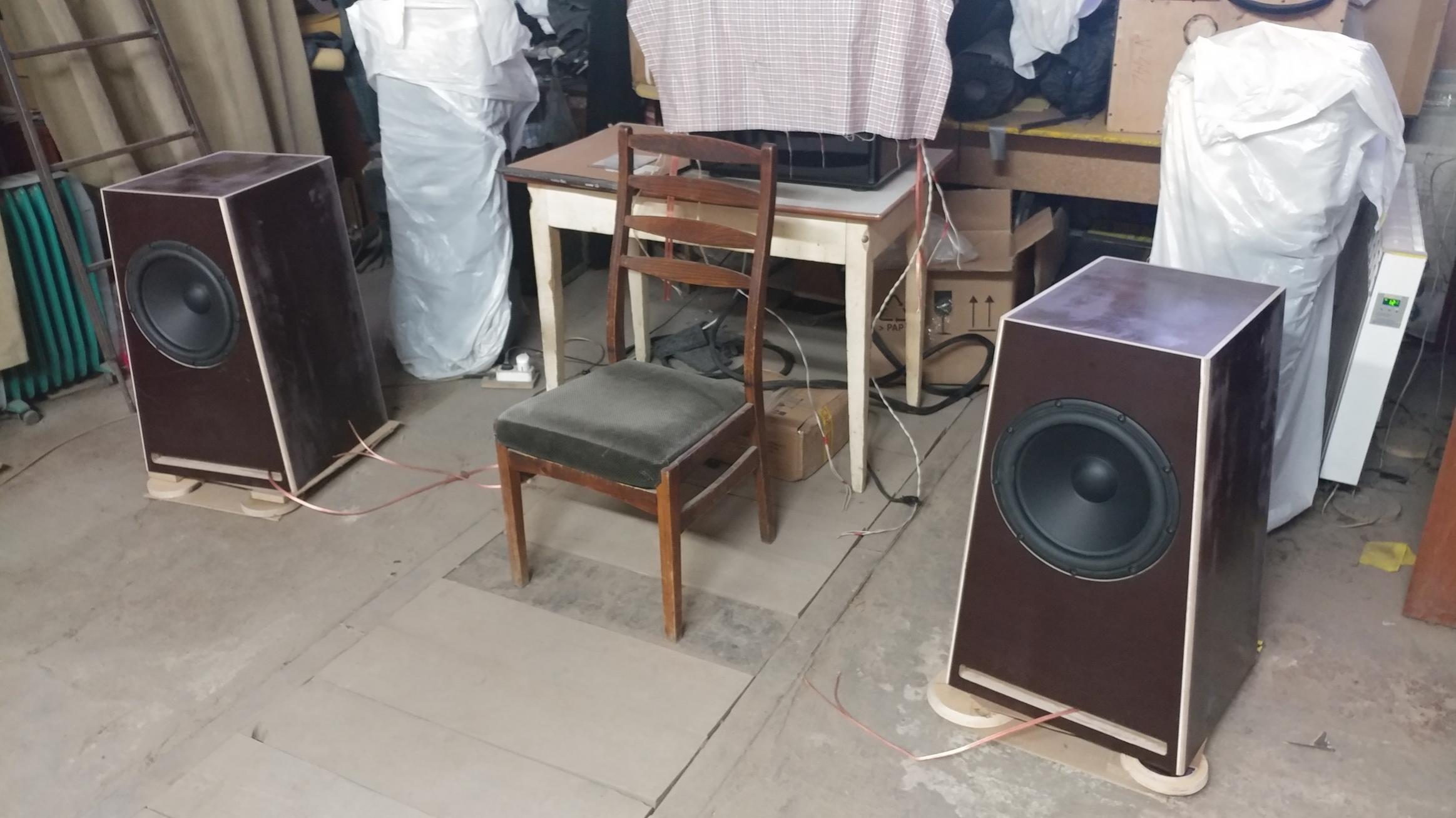

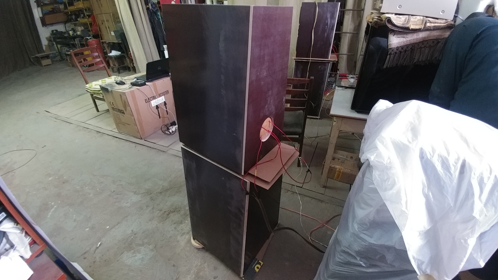

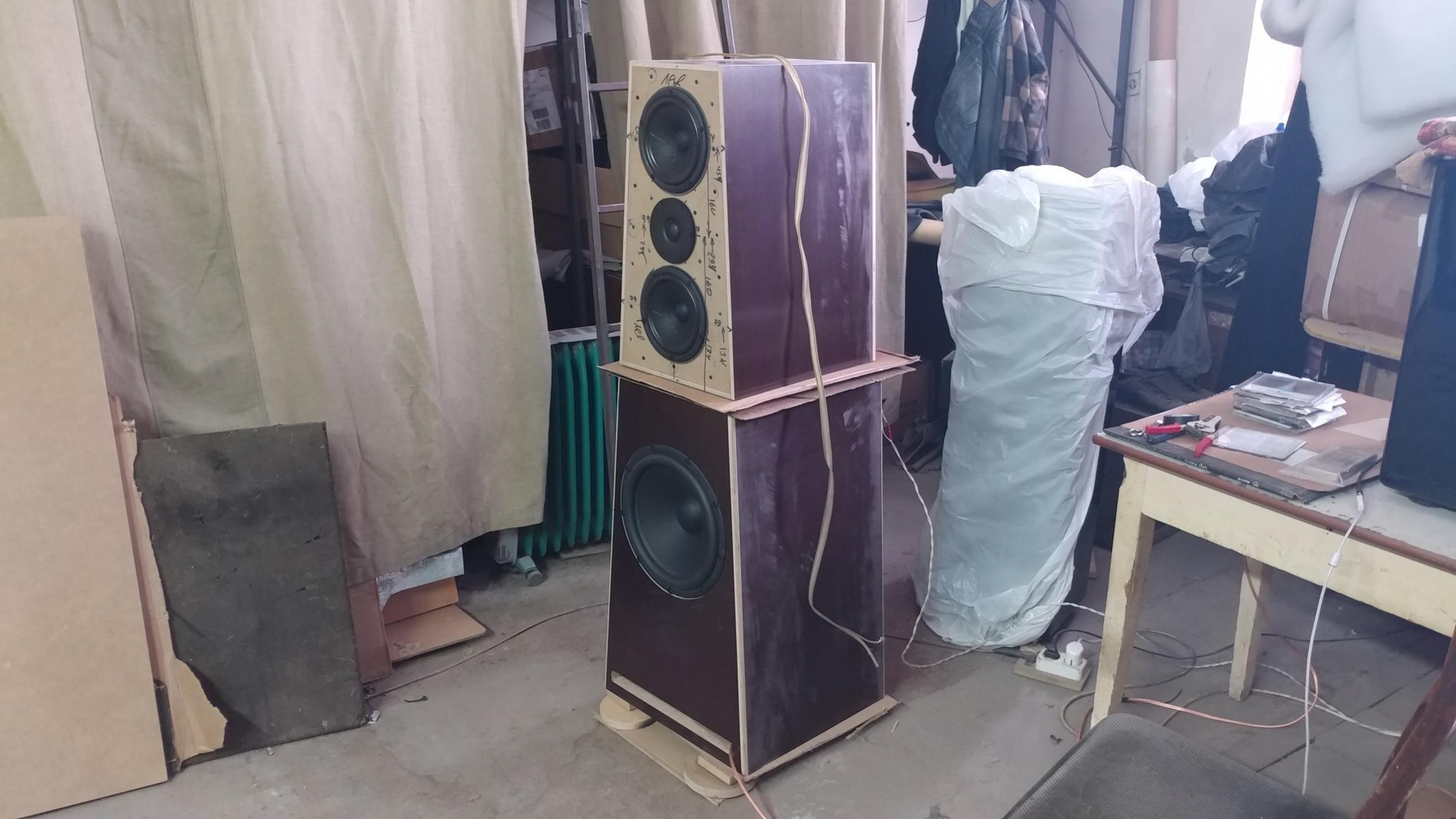

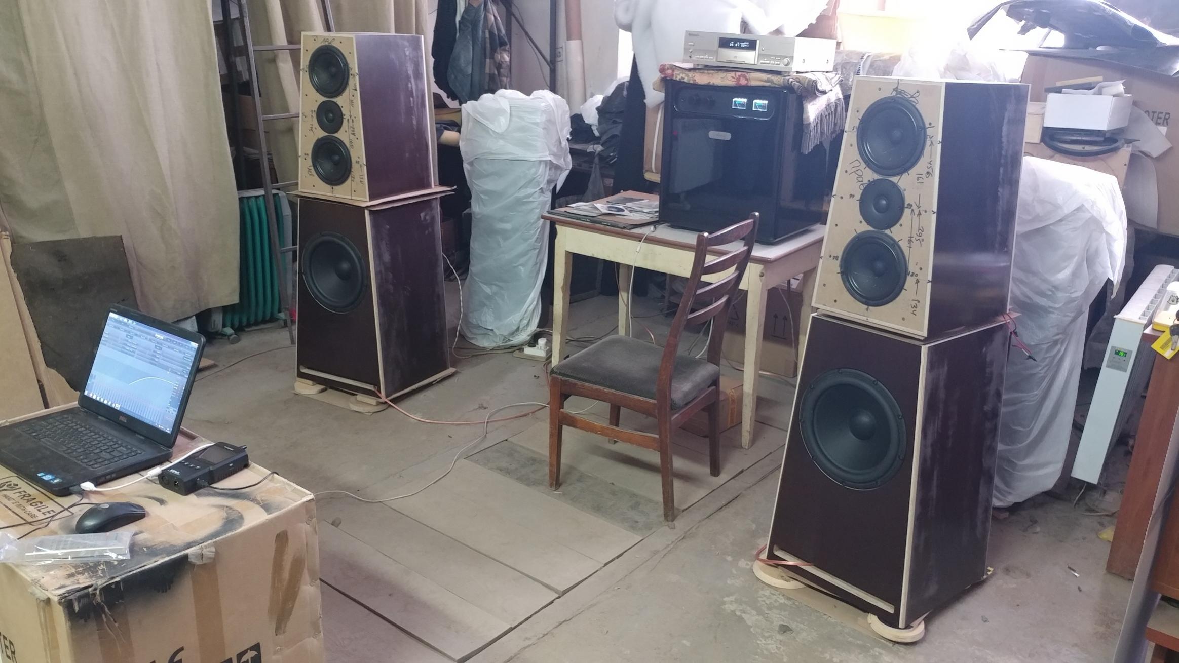

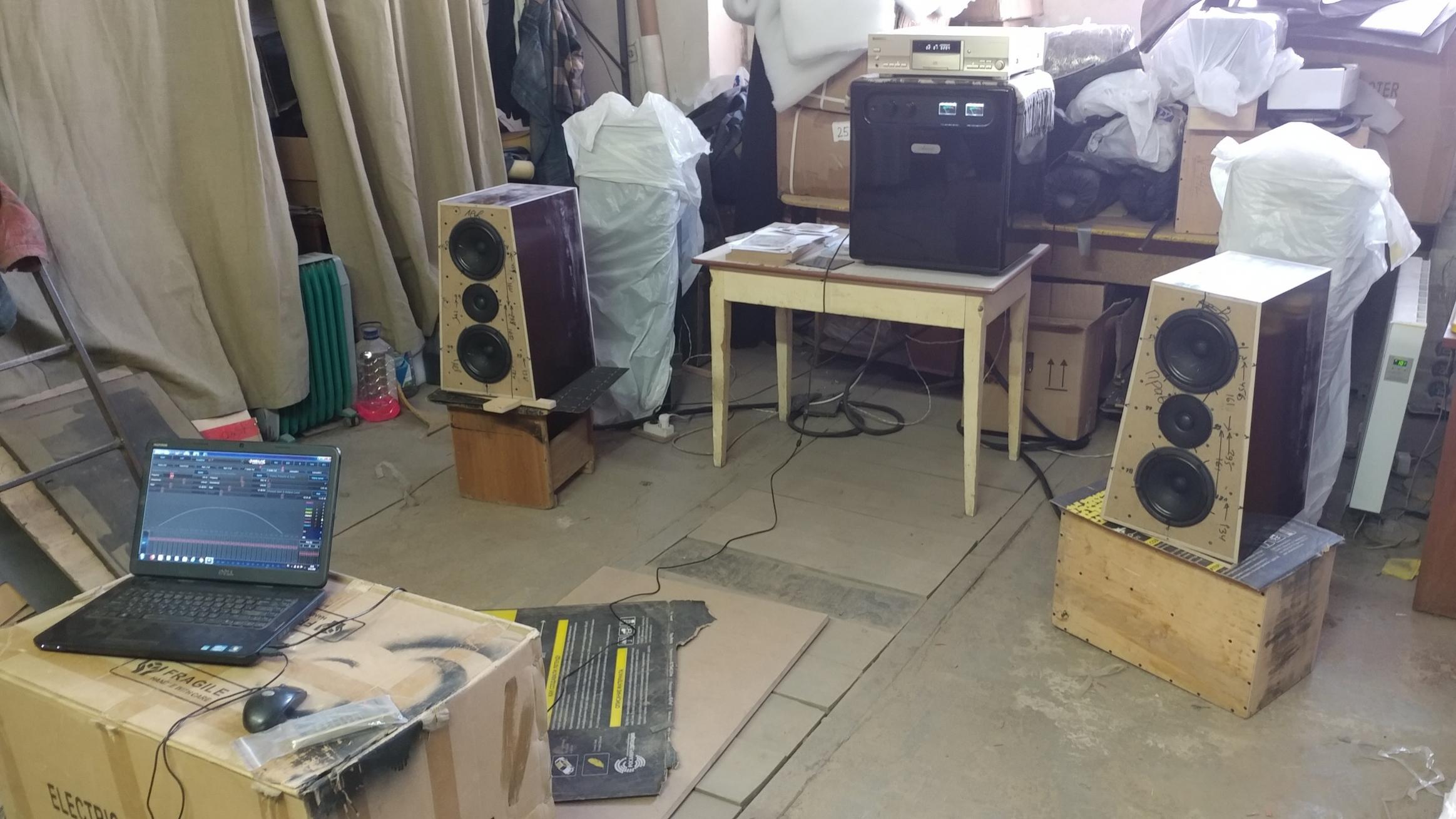

Такие энтузиасты звука, как мы, сегодня работали... Не терпелось поскорее собрать и включится, услышать... Побыстрому собрали акустику, подключились абы какими проводами (видно на фото)))), выставили приблизительно направленность, на картонных прокладках и т.д.... По ходу дела отстроили спектральный баланс и......приступили к прослушиванию. Сравнивали звучание с нашей демо системой, которая недавно на наш слух переиграла в очном прослушивании известный фабричный комплект B&W 804 Nautilus + Classe CAP-151. Итак...:
- звучание в 2-3 раза мощнее, громче, без заметных искажений. А если они и имеют место, то от недостаточной мощности наших автоусилителей ( Рном твиттера -130вт, а усилителя -40вт , Рном среднечастотников- 140вт , а усилителя- 30вт, Рном низкочастотника- 350вт, а усилителя - 220вт ). Ну и блок питания на пиковых мощностях пригасает .... А звучит ОЧЕНЬ громко... На расстоянии 1-1,5 м реально чувствуешь всем телом удары мидов и баса, как в очень качественной и мощной автосистеме
- нижний бас ОЧЕНЬ глубокий, 30 герцовый длинный пассаж на одном из классических трэков JASCA просто ошеломляет!!! качеством!! и ощущениями!!
- звучание ЗАМЕТНО приятней...тембрально, тонально, вовлеченностью!!! минимальными искажениями! Все время хочется....НАВАЛИТЬ!
- жанровая универсальность....электронная, классика, джаз, рок и др. звучат ОЧЕНЬ хорошо! Metallica, AC/ DC просто класс!!!
- ощущение масштабности, пространства, высокая стабильная сцена, очень хорошие фокусы ( глубина сцены хорошая, но ничем сверх..не выделяется)
-.... ну и т.д..... Недостатки есть, конечно, но обсуждать их здесь не буду, это с приглашенными экспертами...
Кстати, при больших уровнях громкости и глубоком басе, вибраций на стенках СЧ/ВЧ бокса нет!! на стенках НЧ бокса...очень незначительная... Для себя принял условно оценку качества звучания....10-бальная шкала. Так вот , наша демо система звучит примерно на 4-4,5 баллов, ЭТА примерно на 7,5-8 баллов. А та, которую я слушал у знакомого...на 8,5-9 баллов.Есть к чему стремится, ну и большие резервы есть : акуст.провода, более топовые усилители, переход на домашние усилители и т.д... Все это впереди, испытания, прослушивания, мнения экспертов....
И еще....внешний вид просто радует, даже в далеко незавершенном варианте.. Фундаментальность, очертания, линии,размеры...все соответствует качеству звучания!!!

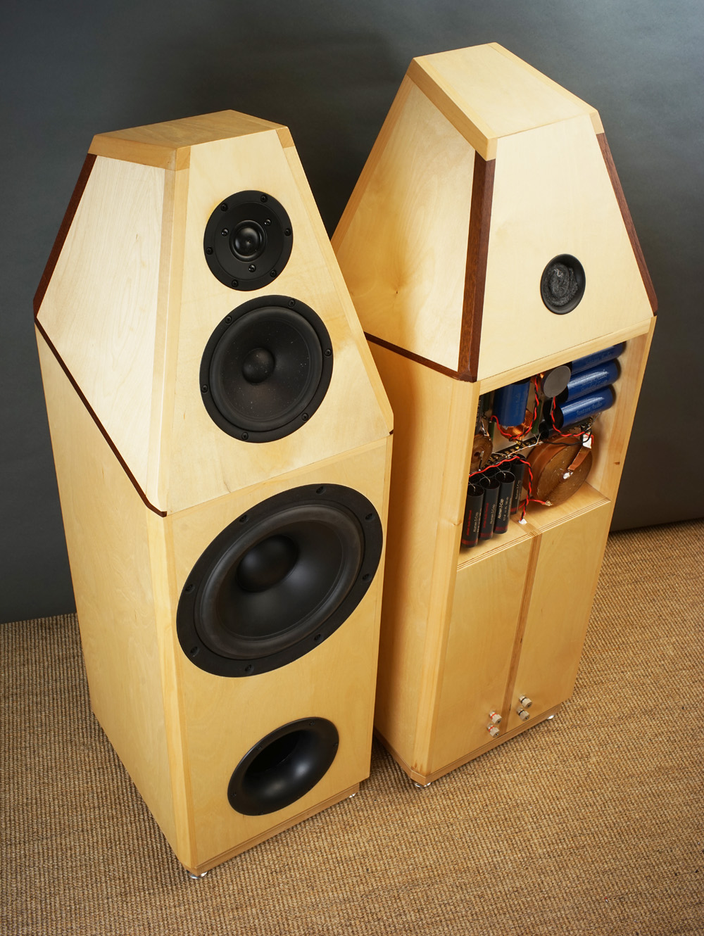

Сообщение от haltz Посмотреть сообщение
Подумал и прям действительно замах на высокий конец, что даже линейностью фаз заморочились, Показалось...
обязательно утопим динамики, причем на нужную по науке глубину!
по науке?
Источник : Pioneer art_of_installation
от кухонных "мастеров"))))
1. "звуковые катушки выровнены по одной линии (вертикали), гораздо эффективнее с точки зрения линейности фазы."
2. "акустическая система будет воспроизводить все низкие и высокие ноты музыкальных инструментов с хорошим балансом между основным тоном и гармониками."
3. "обеспечить хорошую линейность фазы и отличную музыкальную образность."
