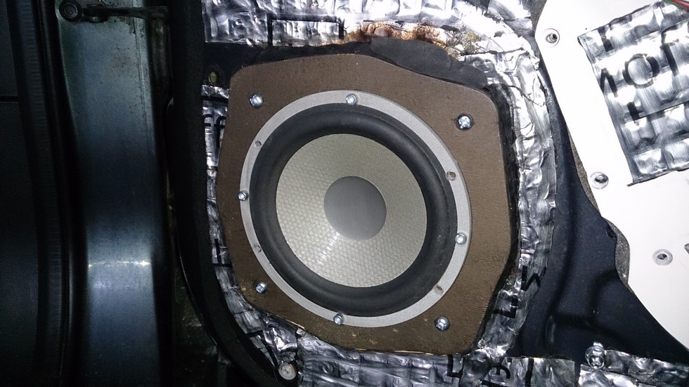

Я бы попробовал вариант пищи - HP 5кгц 12дб, миды - HP 50-60гц 12дб.
Т.е. предлагаете мид порезать снизу а не сверху?
У меня сейчас настроено:
ВЧ DT-284 - HPF примероно 2500Hz (может 3000Hz) 12дб
Миды - на усе LPF 2500Hz (может 3000Hz) 12дб и на ГУ HPF 60Hz
Есть смысл поставить:
ВЧ DT-284 - HPF 5000Hz 12дб
Миды - HPF 60Hz 12дб. А на ГУ убрать фильтр.
Ну и уровни подогнать...
Уровни на мидах и ВЧ я выставил на слух - вроде ничего так - ничто не раздражает
