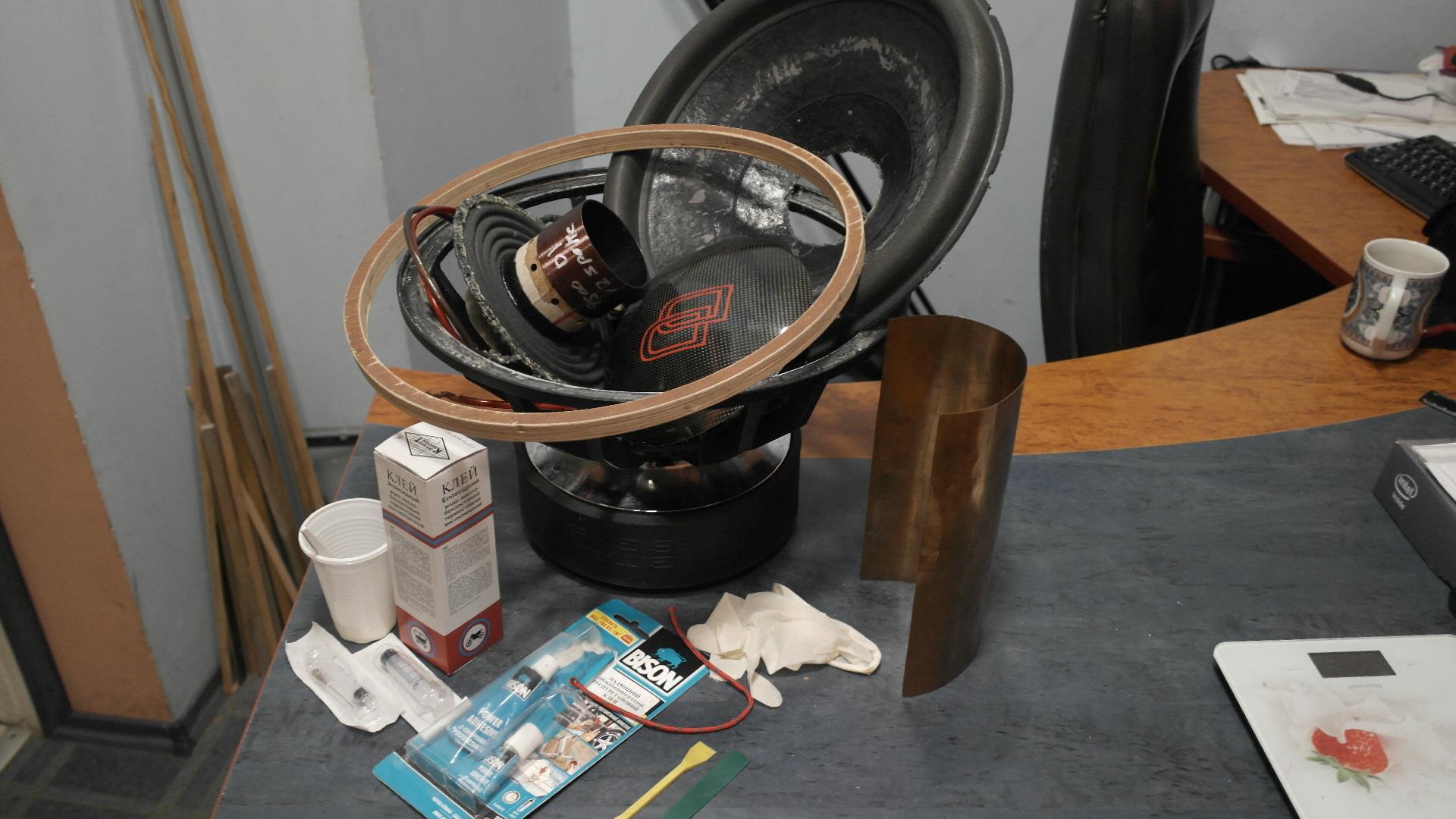

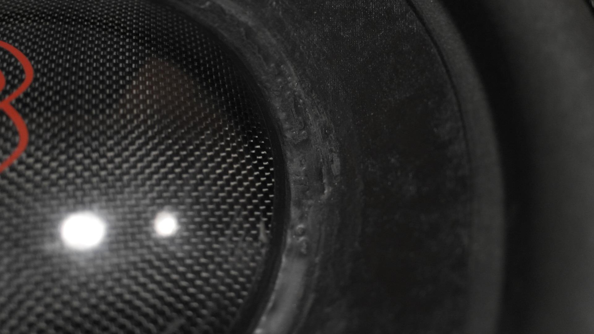

Спочатку зроблена ванночка для епоксідки на стику дифа і відцентрованої котушки нанесенням клею Бізон.
Далі укладаю дві оболонки шнура коаксиально, одна товста, інша тонка, просочую епоксідкою.
Коли подвіжка готова, приклеюю диф і центруючу до кошика епоксідкою.
Вклеюю ковпак, і сабік готов
