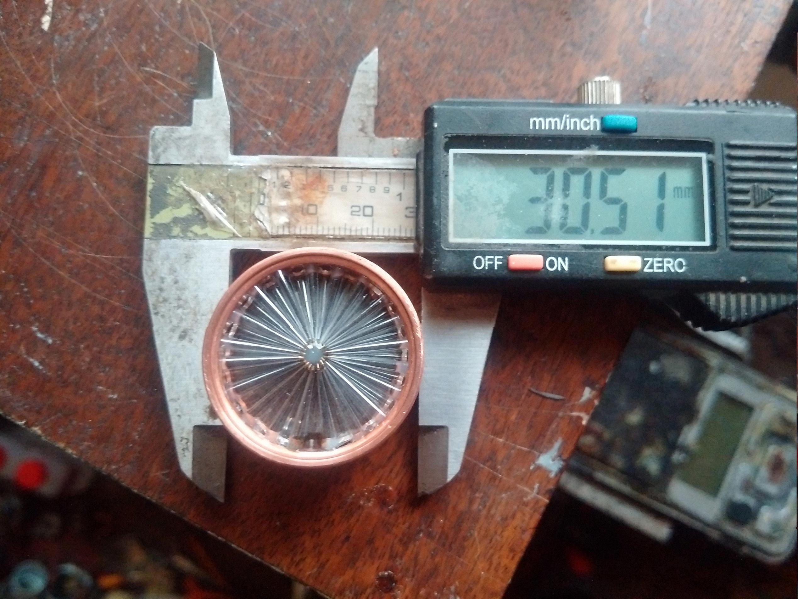

Пока нет такого) в коаксиальном решении, это точно сложный вопрос
Добавлено через 53 минуты
Вовчик, а что, +- 4 см. критично? Шучу)))
Но если посмотреть реально, то можно сделать вывод, что наша лепнина в трешках ни как не меньше 14 см
Добавлено через 1 час 58 минут
Это тем, кто знает секреты анализа по видео записям. В нашей жизни все возможно!))

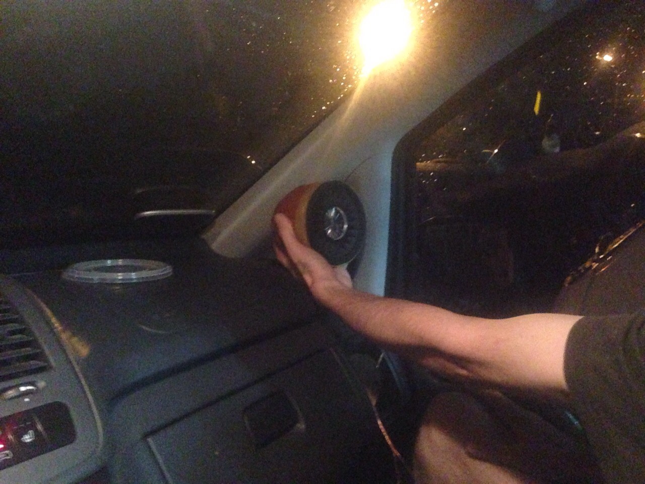

В живую и после декоративного оформления будет красиво

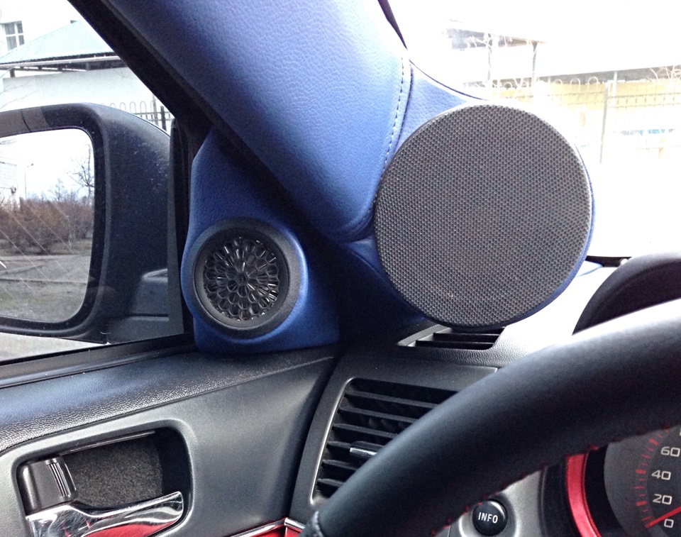

Так же, одна из многих *приятных новостей
На очередном чемпионате РФ, *участник взял ‎1е место в классе Ultimate. RASCA. Этап в г. Новосибирск.‎
В состав системы входили твитеры SoundFen T-60‎
Добавлено через 37 минут
Україна не пасе задніх!)
Авто Шоу на Столичном, mitsubishi lancer x так же заслужила 1е место *в номинации SQ 4000+‎

Я бы не особо радовался по этому поводу
(имхо)
Вч диапазон у этой авто (на фото не саунфены):
и на этом этапе был "слабым" местом.
Да - детальность, да - прорисовка сцены вроде бы и есть.
Но общее впечатление (и не только моё) ну не очень.
Вполне может быть что пищики "эти" НИ В ЧЁМ НЕ ВИНОВАТЫ.
А виноваты кривоватые настройки, качество инстала и некая тугоухость местных аборигенов, которым медведь наступил на ухо (сибиряки всё таки)...
Пыс. Однако через месяц, на другом этапе ( АМТ Барнаул) эта авто выступала уже с "традиционными" пищиками

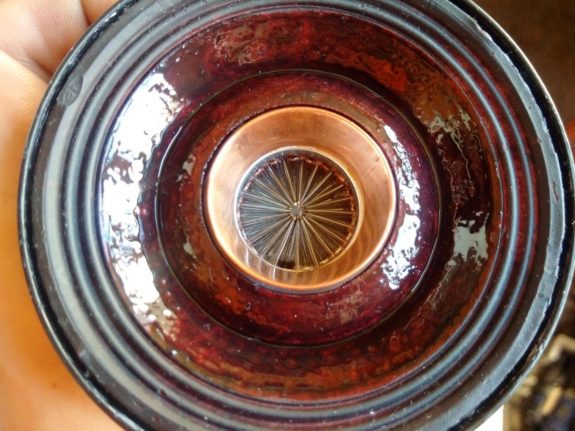

Полностью по новому делал все размеры, все индивидуально.
Сначала сделал твитер 25мм, думал интегрировать в готовые СЧ такие как файтал , helix precision p 203, brax 3. 1, a это практически одинаковые конструкции, только у браксов корзина литая и модернизированая бумага.. короче, все возможные конусные с керном 25мм, а оказалось, что там не возможно разместить магнит подходящего номинала, вот и пришлось делать все полностью..., зато изделие вобрало в себя самые лучшие технологии, такие как -двустороннее меднение фланца и керна , плетение гибких выводов серебро50/50 медь и вероятнее всего буду их пускать по поверхности центрирующей шайбы, глубина магнитного зазора в три раза увеличена относительно высоты катушки, которая будет двусторонней намотки, гильза из того же материала что и диффузор (только бумага)... и многое другое
Добавлено через 6 минут
Просьба с пониманием отнестись к внешности изделий, это всего лишь макеты, они ещё перетерпят эволюцию)

Предварительное знакомство с COAX 4"
Энд,... мини твитер
Всё макеты, но функциональные. Внешность будет менятся до товарного вида, а пока в поисках (Дзен) они такие страшненькие
