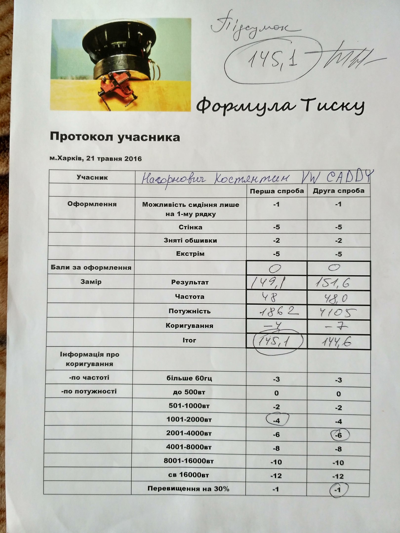

Друзі, хочу представити вам ідею нового формату SPL змагань "Формула Тиску". Наведений нижче текст ескізного проекту має статус публічного патенту та належить автору теми. Захист патенту - людська совість.
Правила (проект).
1. Розподіла учасників по категоріях і класах немає!
2. Ніяких обмежень щодо оформлення, розташування і живлення системи немає!
3. У всіх учасників 2 заміри по 30 сек. Трек свій. Двері, вікна під час заміру відкривати можна, закривати - ні!
4. Максимальний результат без заміру потужності 145дб.
5. Кожен учасник може проводити вимір потужності своїм вимірювальним інструментом під контролем судді.
6. З результату учасника віднімаються бали, що відповідають рівню потужності і оформленню системи, а саме:
- Потужність до 500вт - 0 балів;
- Від 501 до 1000Вт - 2 бали;
- Від 1001 до 2000Вт - 4 бали;
- Від 2001 до 4000Вт - 6 балів;
- Від 4001 до 8000вт - 8 балів і т.д .;
- Пікова частота більше 60гц - 3 бала;
- Оформлення не заважає сидіти на 2-му ряду сидінь (спинки защелкнуто, спинку для заміру можна скласти) - 0 балів;
- Оформлення не заважає сидіти на передніх сидіннях (пряма рука водія на верху керма) і не вище самих сидінь - 1 бал;
- Класична стінка - 5 балів;
- Зняті обшивки салону - 2 бали;
- Екстремальні авто (укріплення в зоні передніх сидінь) - 5 балів.
7. Переможець один, той, хто показав кращий результат з урахуванням балів відповідності.
8. Змагання можуть проходити паралельно з іншими форматами і з урахуванням показаних результатів в інших форматах за погодженням організаторів та учасників.
Головне достоїнство формата "Формула Тиску" - це можливість оцінити ефективність системи і проводити змагання навіть для невеликий кількості учасників при наявності інструментів виміру тиску і потужності.
Запрошую до обговорення
