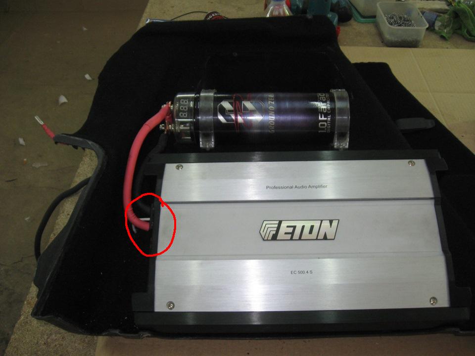

Всем привет. эксперты помогите с расчетом силы.
Ставил себе музыку, больше года назад.. тогда тут все вычитал и посчитал. теперь все забыл.
У меня сейчас КГ25 протянут.
Сейчас от него играет ETON 500.4 он тянет саб 10 GZ и НЧ Helix
Хочу сделать апргрейд не большой, поставить еще один усилитель где-то на 400-500W для саба. а ETON использовать для ВЧ и НЧ.
Хватит ли КГ25 для 2 усилков? если от него сделаю разводку в багажнике на 2 усилка.
