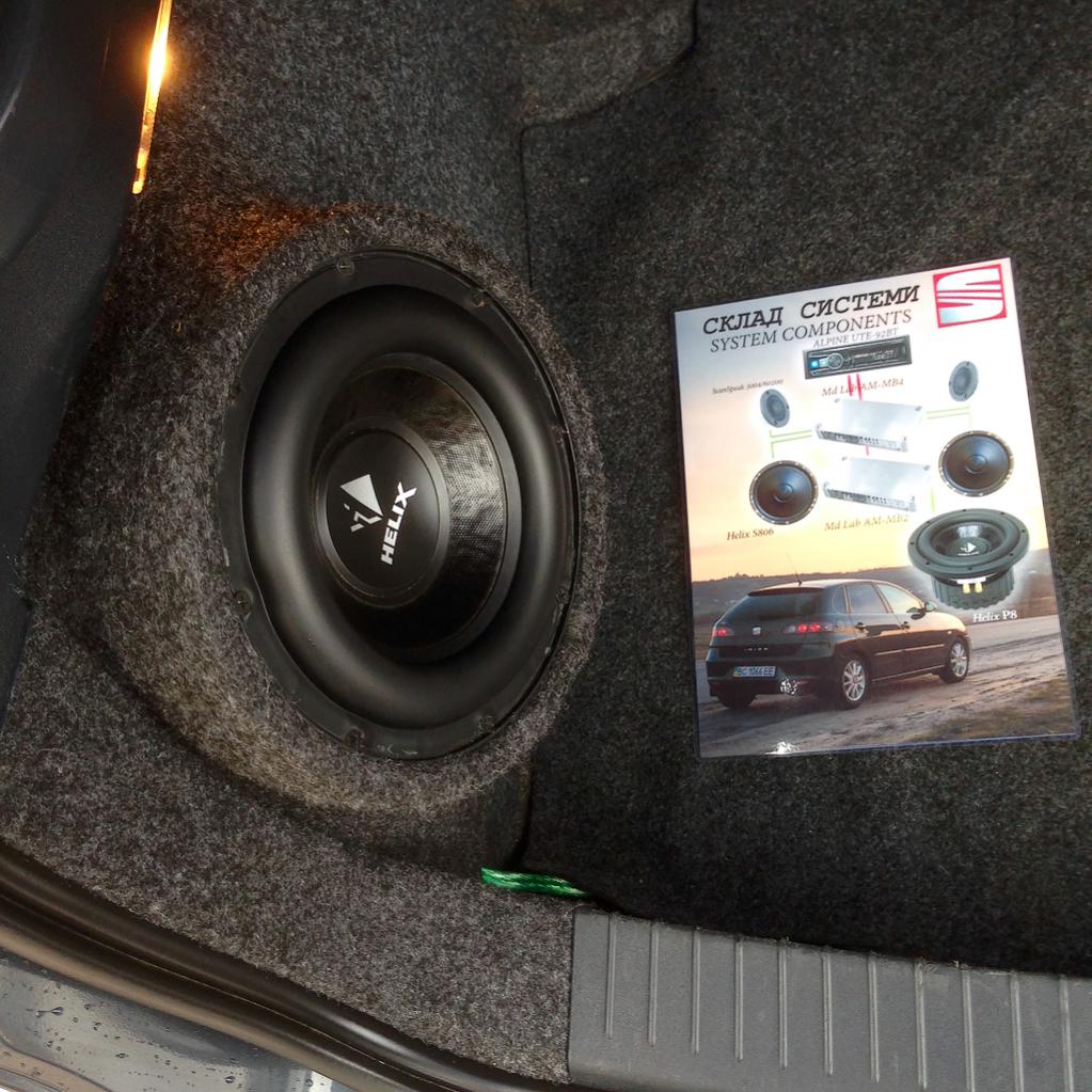

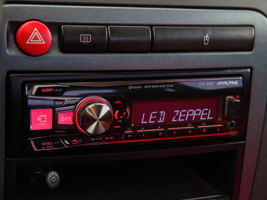

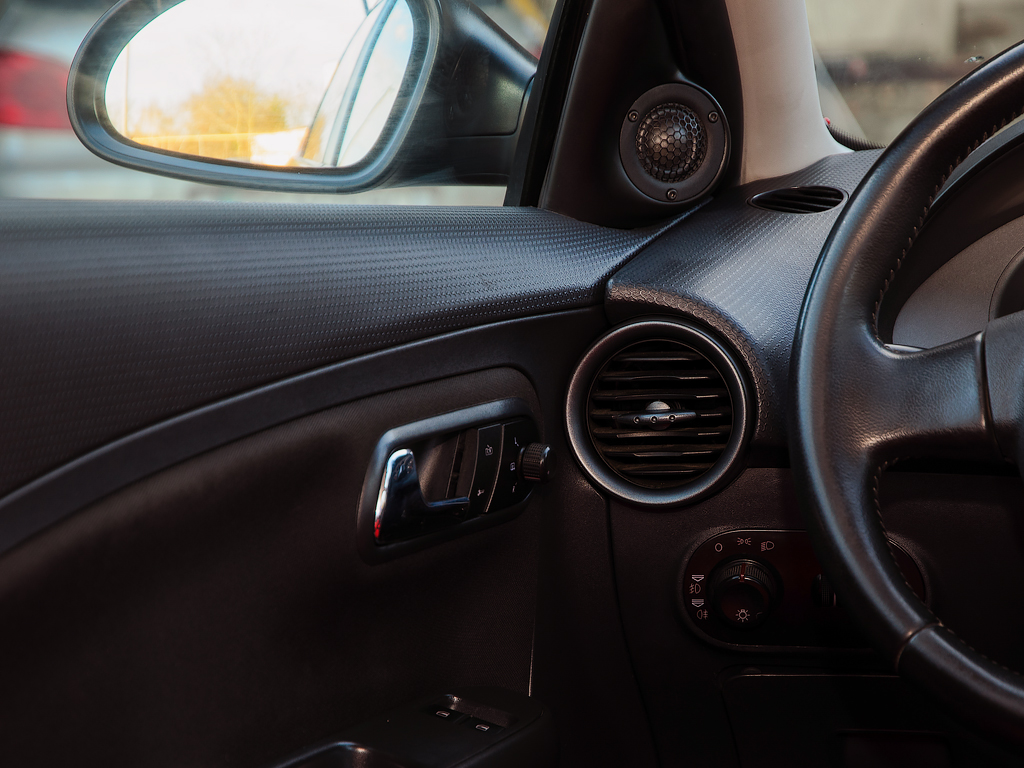

Принцип Парето спрацював на 100% особливо враховуючи бюджет компонентів!
На сьогоднішній день система доведена. В результаті низького бюджету система вийшла похвальна. Я задоволений! В салоні практично без змін крім пищалок в кутиках дзеркал. Підсилювачі заховані за бардачком в недрах торпедо. Саб стелс з ніші крила гармонічно вписується в багажнику.
Название: Без назви-21.jpg
ID:	63492   Нажмите на изображение для увеличения
ID:	63494   Нажмите на изображение для увеличения
