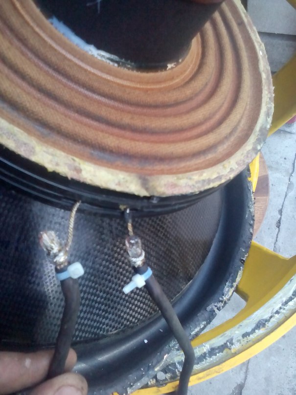

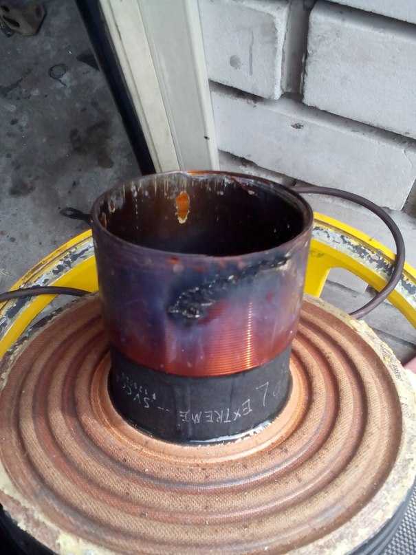

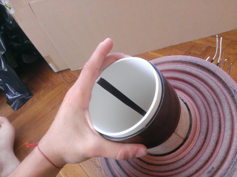

Вот к такому приводит плохая склейка саба.
Вообще страйк(((

2Нос: при чем тут склейка?
У тебя каркас катушки загнутый..... она бедная так стучалась..... а ты не услышал
при таком ходе сабы - одноразовые игрушки

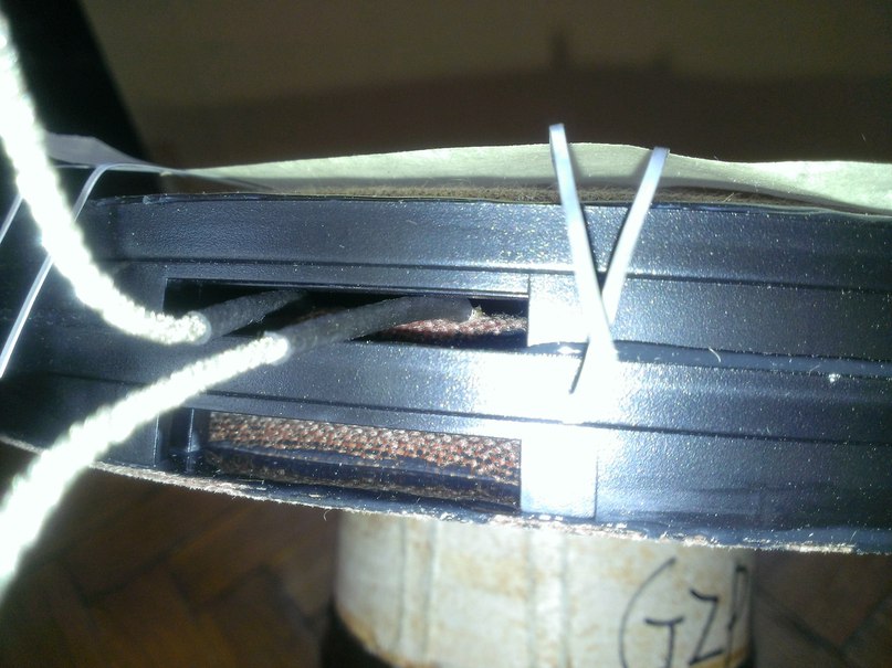

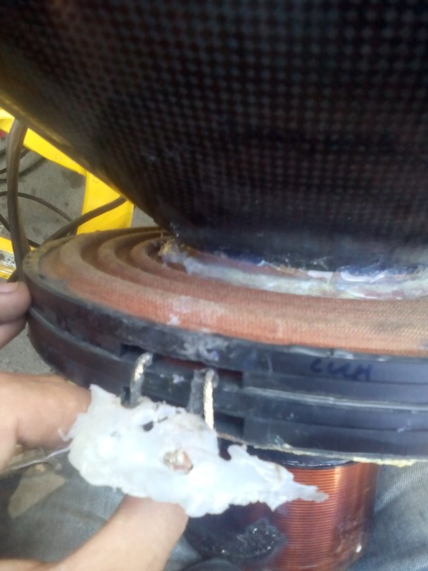

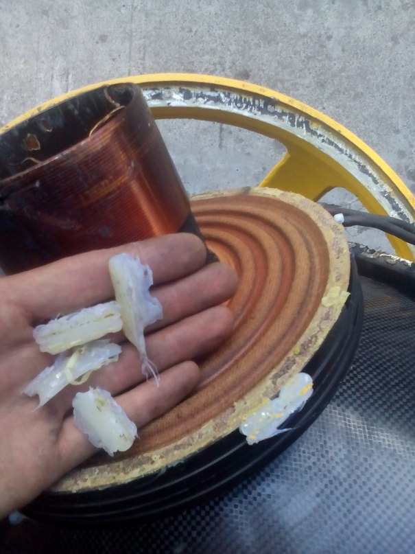

Обясню для особо чующих.
Сначало оторвало шайбу, а при частоте в 31Грц и мощи 7.5 киловат там гнет профильные трубы! Как только я услышал призвук сразу убрал громкость.
Но если бы ты слышал что происходит с машиной на уровне 160Дб никогда бы не сказал что мол Нос ты глухой.
Внимательно посмотри на фото и всё поймешь, а уш потом утверждай что я не услышал
Особенно зацени на чем держалась шайба, резиновый клей и говно силикон, который сам отпал.
Бачили очі, що купували...
И все-таки не факт, что сначала оторвало шайбу. Скорее, превышение хода привело к перекосу движущейся части относительно магнитного зазора, катушка цепанула верхний магнитопровод, после чего посыпалось все остальное: обрыв шайбы, кз и т.д.
Основная причина: хочешь давить 160+ со стены - дави на 60гц+, хочешь 31гц - это повседнев, выдавливать стекла - глупо, для хэйртрика достаточно 155, больше не надо. Я писал про симметрию и 3 трубы вверху. Не послушал - стал заложником 31гц. Дырку больше открывать надо, а труб у тебя всего две
Так что поэкспериментировал, - начинай новый ящик, как и обещал
На Львов зганяю на 159ти потом боду рубать порт. Котуха в пути. Завтра получу и буду повышать частоту. Укорочу трубы немного попробую чуть уменьшить объём. Перемеряю усилки на порог клипа.
А по поводу шайбы, действительно оторвало, когда его наново переклеевал дедуля явно поленился по чистить старый клей на корзине. Сегодня чётко раз смотрели где произошёл отрыв.
А тянуть на верёвке до Львова тебя кто будет - Дядя?
То цепи застучала, уже все ок )))

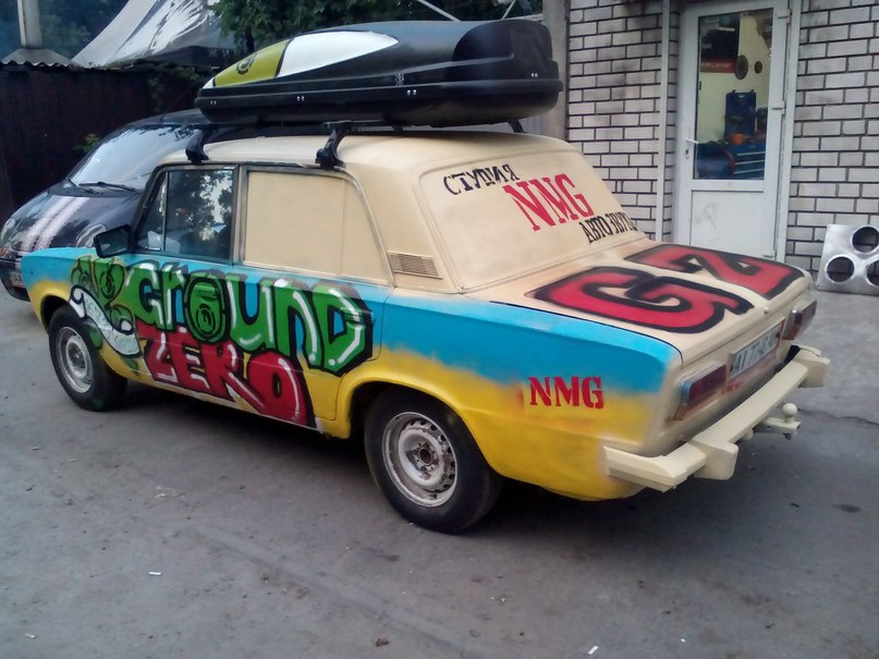

Запилили немного внешность

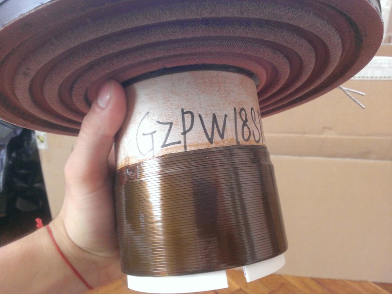

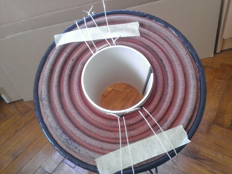

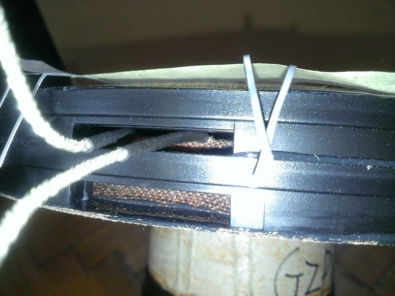

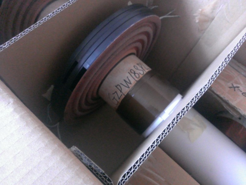

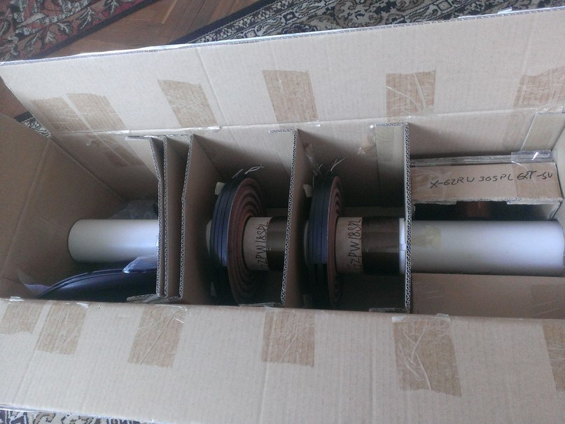

Вот и прибыли новые котушечки с шайбами на восемнашки.
Как говорится в Запорожье 18ки почти ушатали, а я их допалил, такая судьба у них такая )))))
Буду завтра собирать, новая жизни их ждет ))))

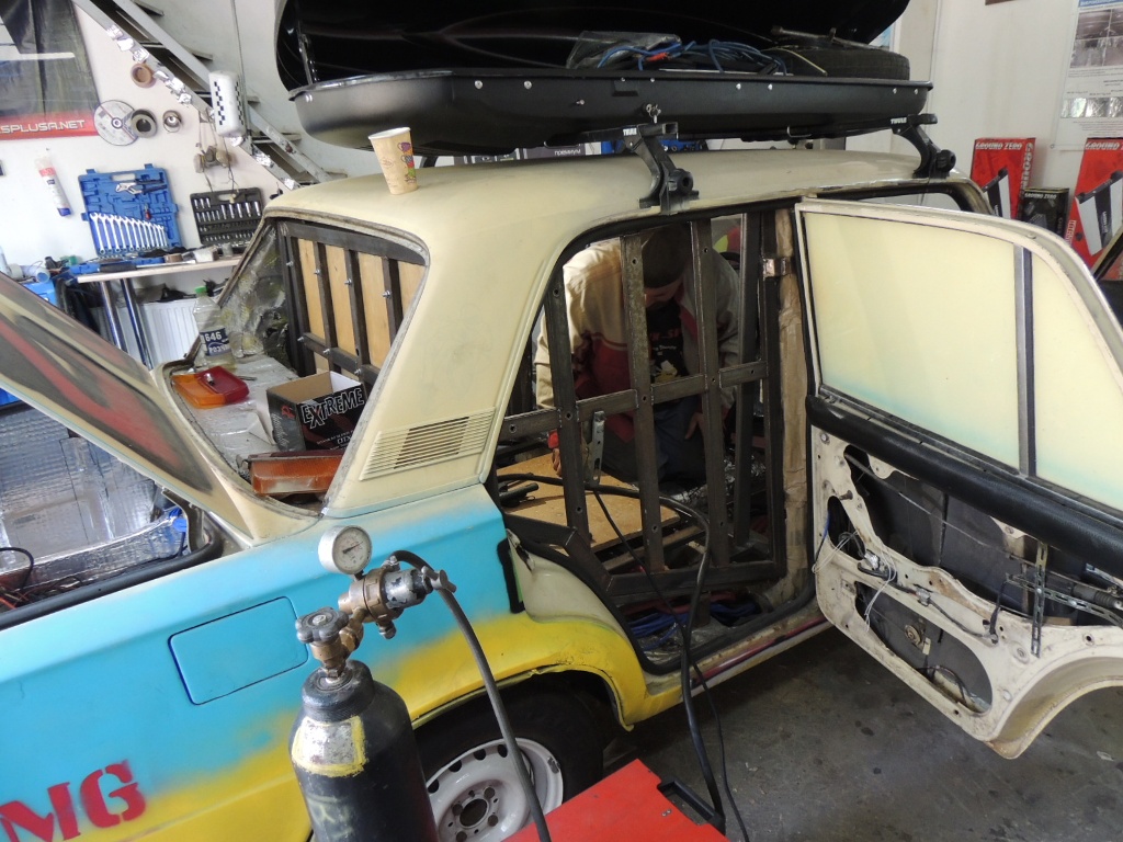

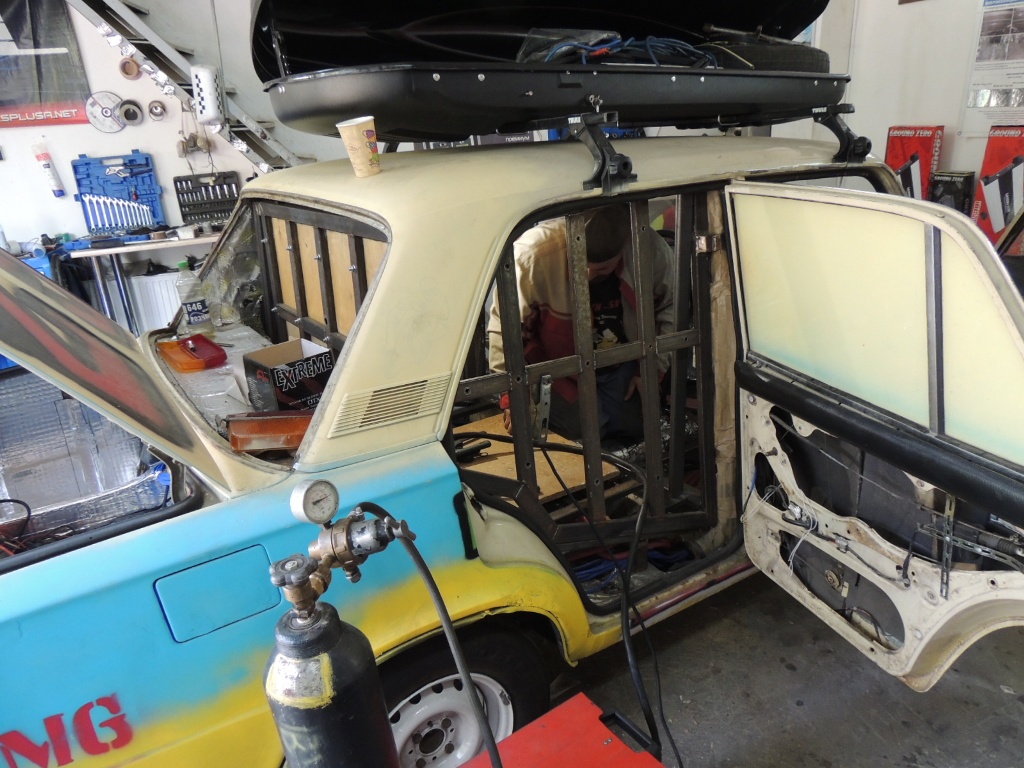

Для затравочки
Не сидится мне спокойно
Перепиливаю !

По умолчанию Re: Громкий Таз 2103. Студия автозвука NMG
Че реально хочешь поднять рез до 152?
на второй фотке у него баллон - он будет дуть
