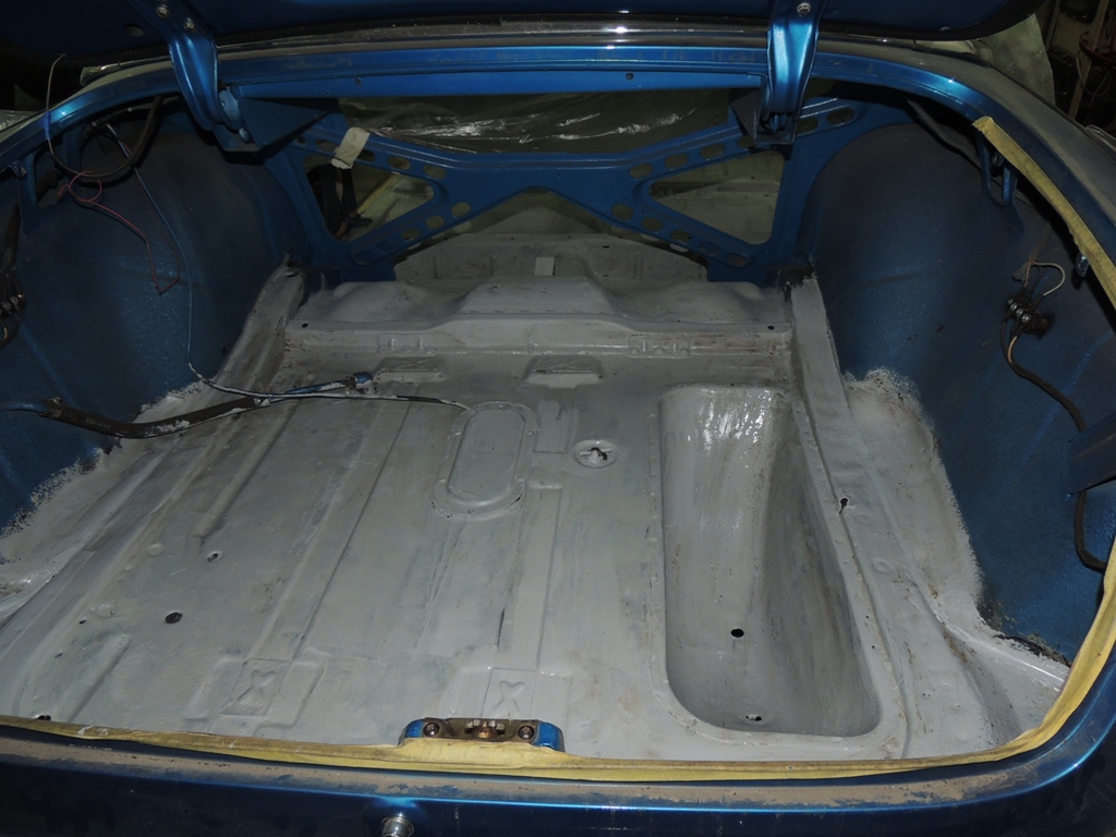

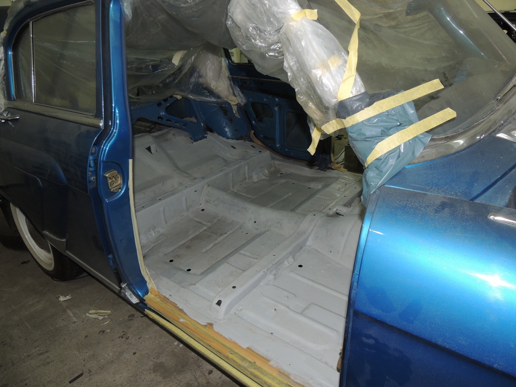

На предыдущих двух фото, метал обработан специальным преобразователям ржавчины APP, после него был нанесен в ручную кислотный грунт, и грунт основа.
