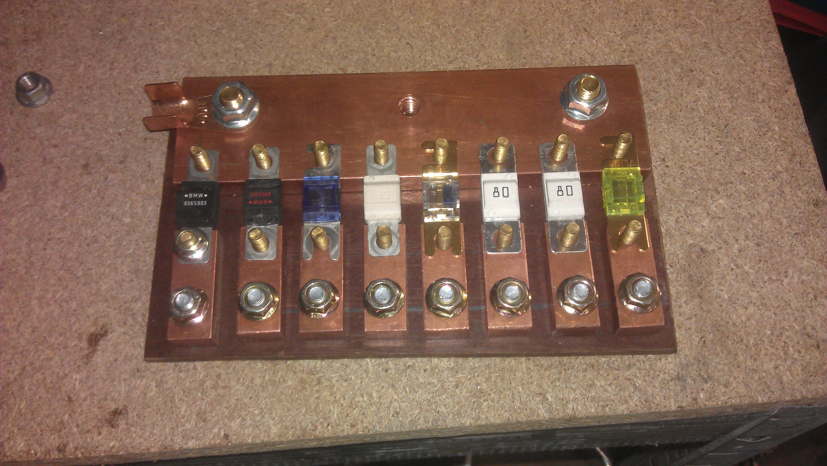

всем привет!
решил я перетряхнуть систему в очередной раз, возникла необходимость в правильном дистрибютере питания.
подключаться будут 4 усилителя и процессор. мидбасовый и сабовый усилители имеют раздельные блоки питания на каждый канал.
поискал по форумам и барахолкам, что продается, но так и не нашел для себя приемлемого варианта, решил заморочится с изготовлением.
на староконке купил полосу трансформаторной меди толщиной 1 см, нагуглил, какие варианты есть и чирканул чертежик. полоску отнес на завод на "разделку".
недели через две получил "порезку". далее "наколенная" сборка в гараже.
вход - винты М8
под преды - винты М5
выход - винты М6
основание - текстолит или гетинакс толщиной 5 мм
коробку еще не придумал...
по себестоимости уложился до 500 грн (медяха 250, распил, сверление, нарезка резьбы 200, остальное гайки, болты)

Отлично ! Всё правильно сделал, сверху цапонлаком и в машину на рабочее место =)

d2max, хороша робота. Кришку можна із оргскла зробити. Бюджетно, наглядно
В любій рекламній канторі тобі зроблять акуратно. Можна і гравієровку зробити

как нибудь планируешь защитить медь от окисления? Такая же работа предстоит, планирую никелировать, пока ищу реактивы.

пока над этим не думал.
сильного окисления нет, а дистриб стоит в закрытом месте и не сильно подвержен действию влаги. а там видно будет

Обычный лак, можно для ногтей. Цвет - по вкусу.

а обычный лак убережет чёрный полированный метал от корозии или какой то спец?

Да.
Да хоть для волос
