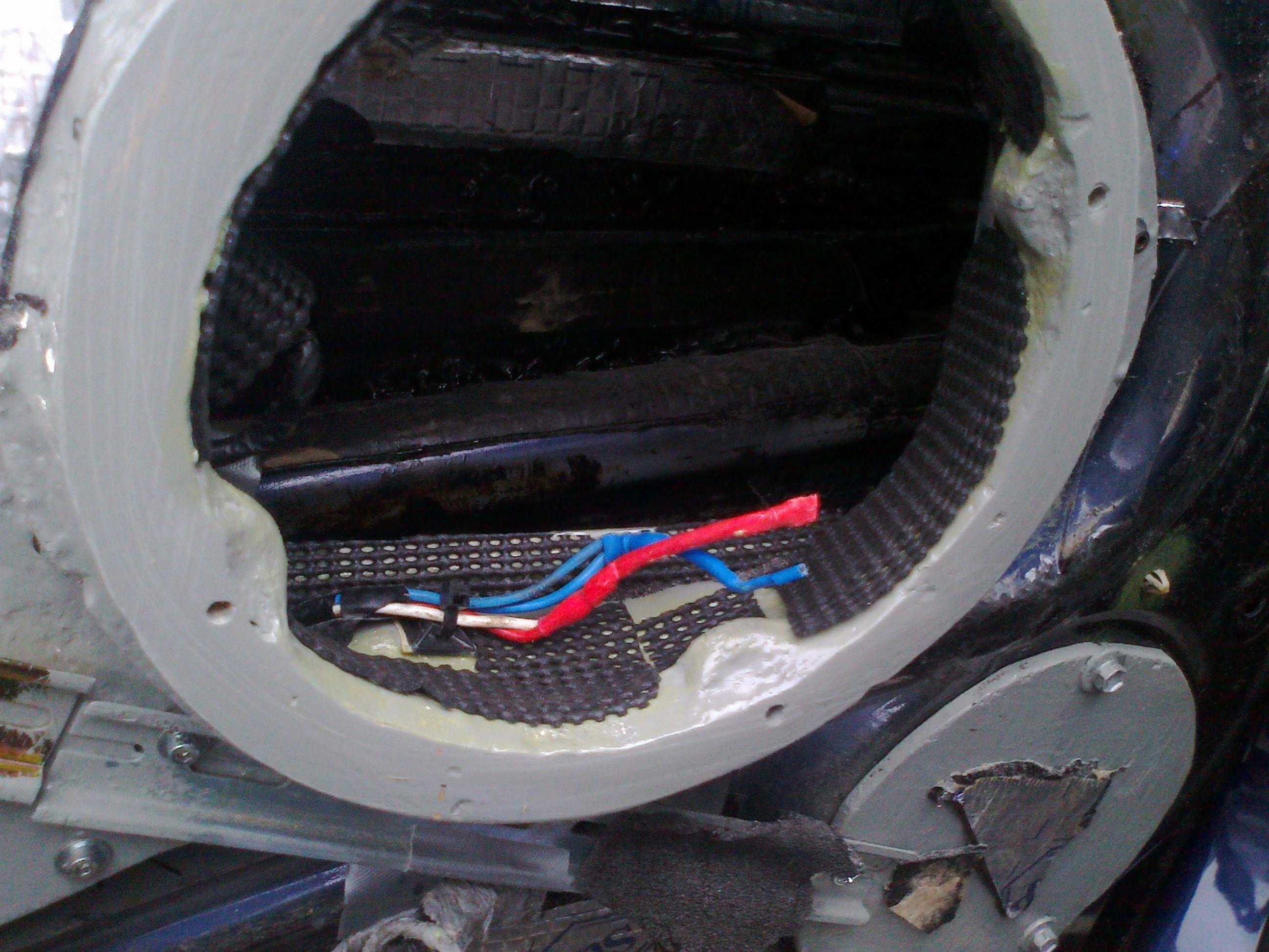

После того, как подиум был установлен, протянул провода в дверь (тянул 5 мм2 на каждую полярность), закрепил на филенке кроссовер и протянул к нему провода.
Отверстия для протягивания проводов, использовал штатные. Для того, что бы это сделать, нужно было только изнутри солона, расширить отверстие, ну и купить резиновые гофры.
Фото - Провода в дверь
Так как в клеммы кроссов влезают только "вилочки" в которые можно засунуть только 2,5 мм2, то не придумал ничего лучше, как на каждый провод одеть по "вилочке" и потом на каждую клему по два провода закрепить.
От сюда вопрос для знающих, можно ли так делать? Не будет ли из-за такой реализации потерь? Спасибо!
Фото - Клеммы для кроссов
P.S. Провода были залужены и потом обжаты в клеммах
Stason вне форума   Ответить с цитированием Вверх

Потом протянул провода от кросса до динамика, залудил их и обжал в наконечниках
Фото - Провода до динамика
Ну и после уже, поверх подиума проклеил битопластом, закрепил динамик и сверху сделал колечко из уплотнителя для стекол и того же битопласта, что бы звук не уходил под обшивку (штатную такую защиту пришлось срезать, что бы карта нормально стала на свое месте, так как новый подиум получился чуть выше чем стандартный + болты крепления мешали). А, и за динамиком, приклеил Dynamat Dynaxorb (типо акустические линзы), мнения насчет такой приблуды расходятся, но я решил что хуже не будет, темболее, что достались они мне не дорого))

ты эти 2*5 провода закрепи возле динамика, а то они клеммную колодку от корзины оторвать могут
типа вот так

Не будет.
пс. Если есть сомнения - пропаяй эти две вилочки между собой (из двух в одну).
Спасибо, успокоили душу
Добавлено через 3 минуты
Сообщение от sanjk Посмотреть сообщение
ты эти 2*5 провода закрепи возле динамика, а то они клеммную колодку от динамика оторвать могут
типа вот так
Спасибо Сань! Примерно так сразу и сделал, правда просто что бы провода не были в зоне за динамиком, не думал что они могут покалечить колодку))
