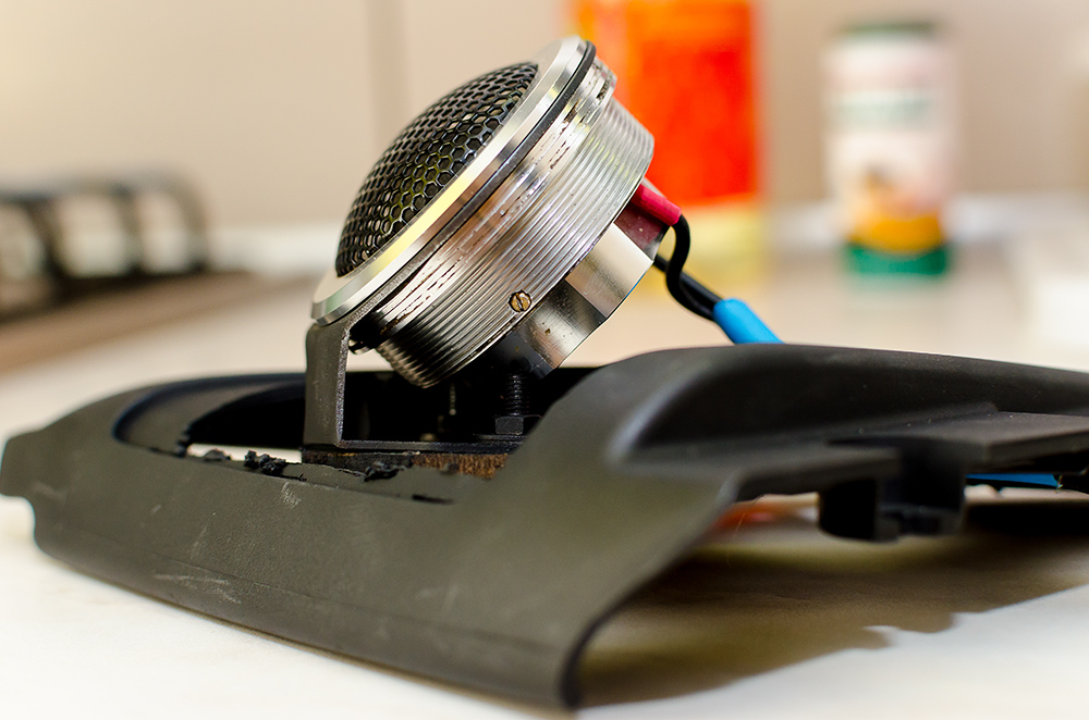

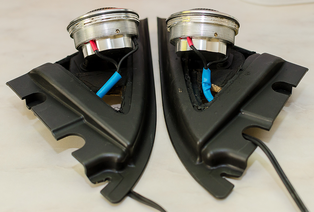

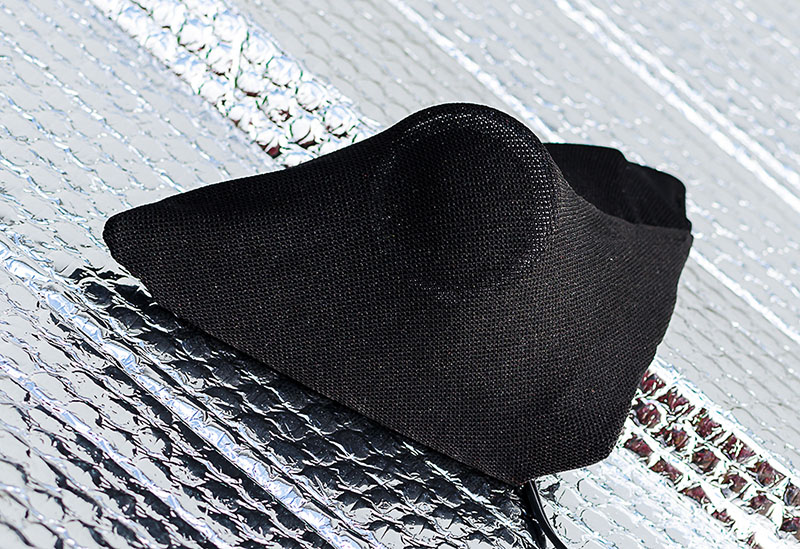

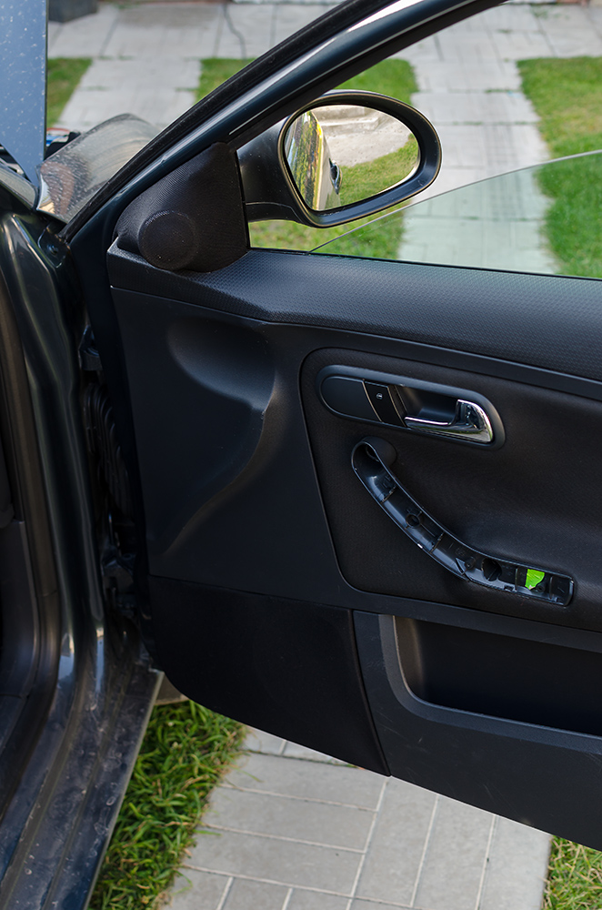

Вирішив таки заморочитись з заміною фронту. ВЧ зроблені текстильним способом на базі штатних кутиків дзеркал, які обтягнуті акустичною тканиною. Все максимально просто.

Фотки ВЧ

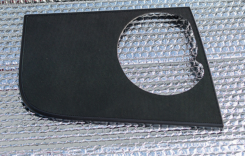

На НЧ поставив Фокал Утопія 5в2. Кольца з МДФ, сіточку динаміків просвітлив радикально...

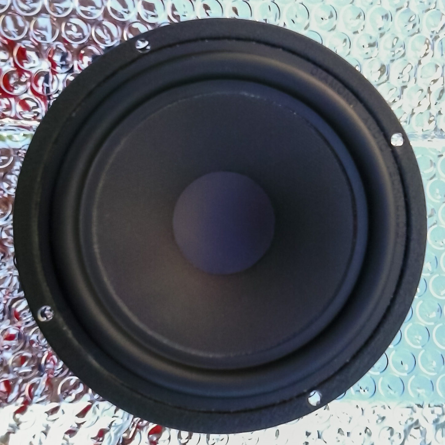

Ну отже, розчарувавшись в тому що фокали на заграли так як я очікував, але шо там очікувати, якщо це ящичний мідбас, а я щики мені ліпити ліньки... я вже було дістав закльопочник з зклепками щоб на місце вклепати штатні мідбасики в двері. Але дай думаю дістану козирьок з рукава... маленькі, невзрачні, простенькі динамічки даймонд аудіо модель непам"ятаю Короче заліз я всій загашнік і діств з коробочки динаміки, прикрутив замость фокалів, добре що ще кільця не відкрутив від фільонки, і почав слухати... Накрутив на кросовер на 30Гц знизу в верх в повну полосу щоб почути шо воно там грає. І, трясця, воно таки грає... Так так накрутив кросовер на 50Гц 18дБ знизу і 5кГц 6дБ зерху, виставив на швидкруч затримки, включив ВЧ, саб підкорегував рівні... Грає! Дві години слухав, прогнав десь 10 дисків, довольний як слоняра!!! Козир в рукаві ще й тузом виявився... А Чайковський з своїми пушками мене добив остаточно! Таки вміли колись робити акустику не те що зараз
Фото з телефона
