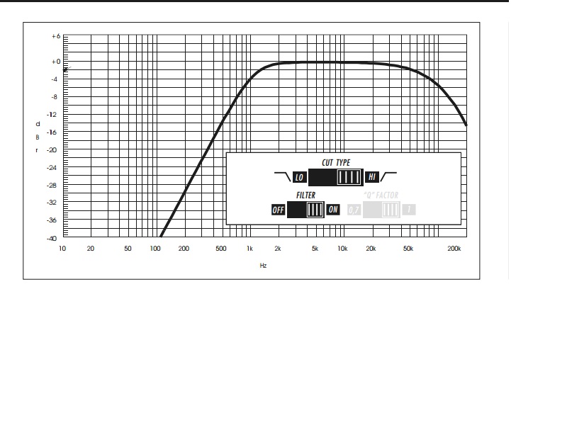

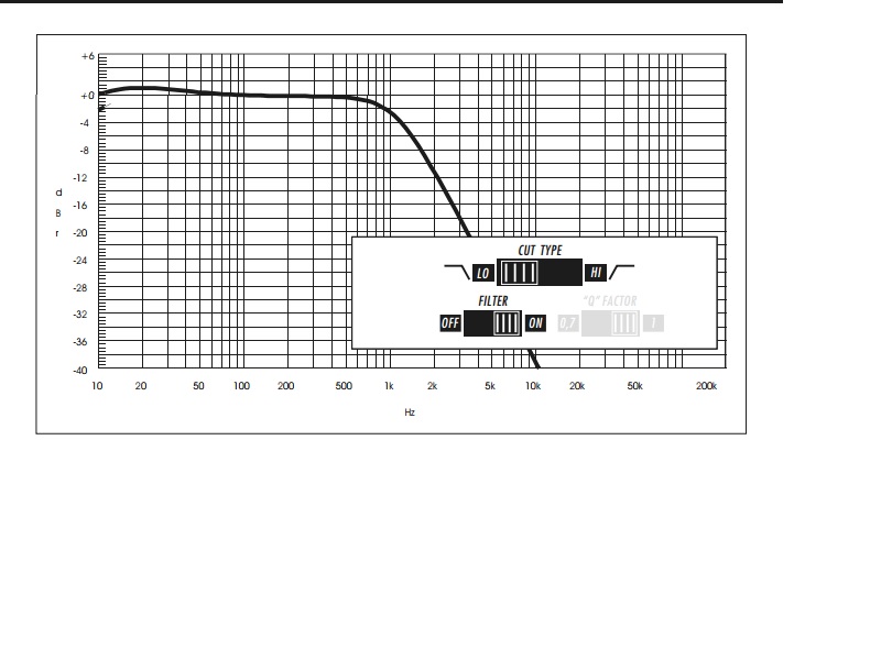

сделать матрицы любого номинала - не проблема.
я делал и себе и форумчанам, получается практически то же самое, что и заводские
в этих усилителях стег есть так=же встроенный кроссовер, который можно включить при отсутствии резистивных матриц, частота раздела примерно 1 кГц
для мида (lo pass) и для сч/вч (hi pass)
ID:	39727   Нажмите на изображение для увеличения

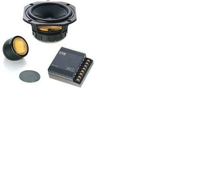

ну почему не найти?
у меня есть старая линейка фокал 136 nx, еще те настоящие, сделаны во франции.
но только комплектом
Название: focal 136 nx.JPG
