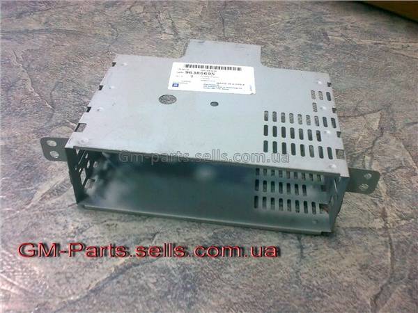

Я так понял у тебя CDX, изначально с 2динкой, а у меня, и я так понял у corp, SE там все под один дин с полочкой внизу...
Срезая донышко у родной 1дин шахты можно без проблем всунуть 2дин, но при этом не потерять возможность вернуть однодинку

если присмотреться на фото видна родная шахта без дна с сохраненными "ушками"

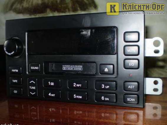

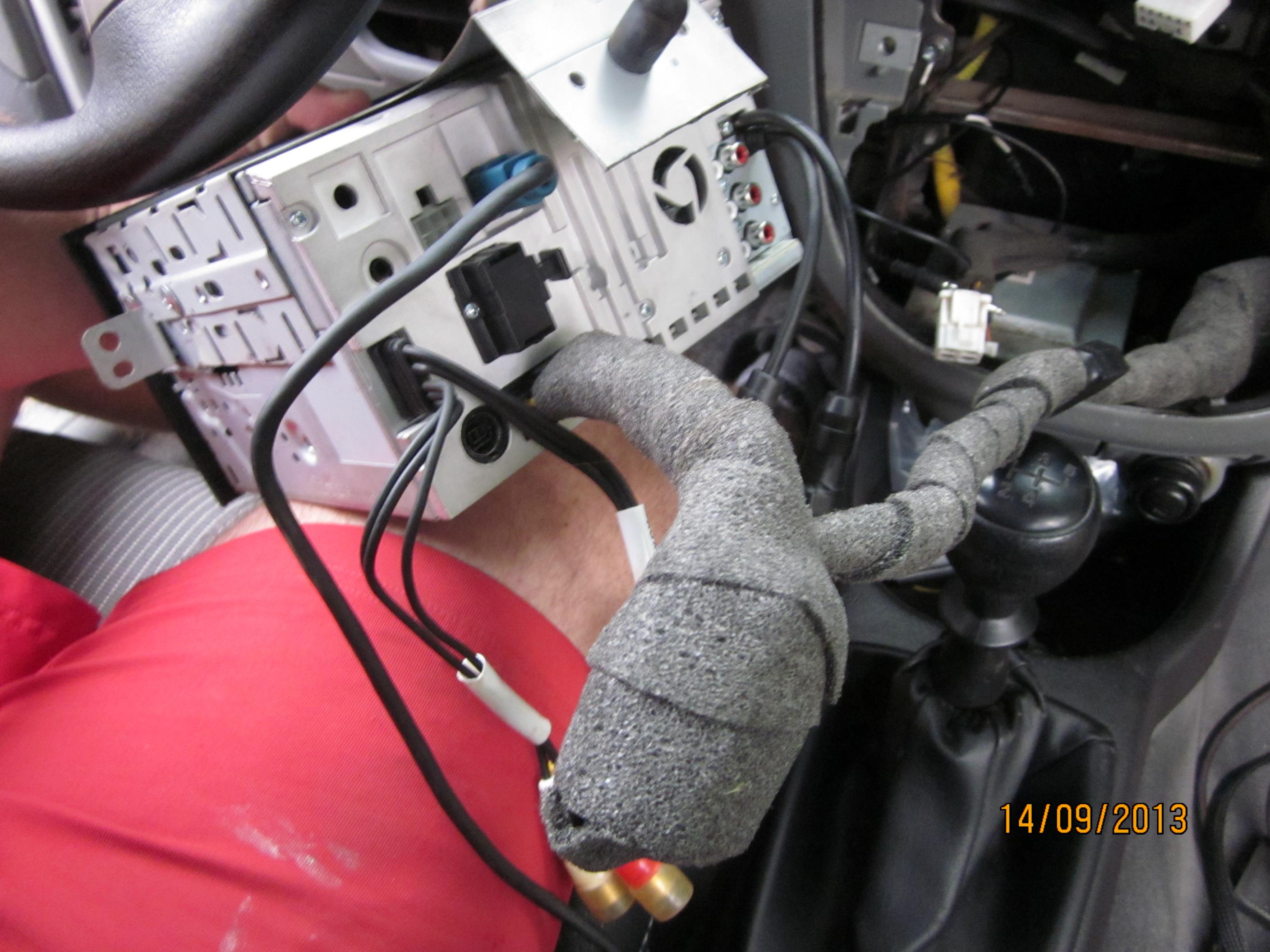

по крепежным отверстиям несомненно нет никакой разницы, но если стоит Шевролётная двудинка, "уши" прикручены к ней болтами, а если комплектация подразумевает под собой 1дин устройство, то стоит щахто сама по себе и мафон вставляется непосредственно в нее
ID:	38744   Нажмите на изображение для увеличения
